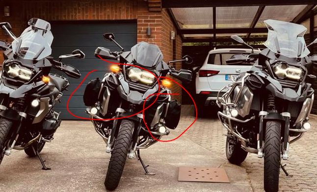

Hier lacht sich alles schlapp, ist mir aber egal
In der Mitte ist meine
O.T.
Ist auch ein schönes Bild für den Windschildvergleich. :-) :-)
Ich habe auf der normalen GS auch das nette, kleine Schwarze dran.
Dadurch wurde es im/am/um den Helm leiser.

Absolut. So hat eine ADV auszusehen. Hummer-like. Die Bags habe ich bereits geordert. Ohne Witz. Allerdings wird meine GSA nie so cool aussehen. Du hast ein tieferes Fahrwerk und eine sehr sehr kleine Scheibe. Klar wirkt die bei dir in etwa wie bei mir die Touring von Puig. ;-) Aber durch das hohe Fahrwerk und die hohe Scheibe bleibt meine GSA immer höher als breit. ;-)
Ich glaube dafür wurde das tiefe Fahrwerk erfunden bei GSA. (Das habe ich jetzt noch geschrieben weil wir im Fahrwerks-Thread sind. ;-))
Jepp, das tiefe Fahrwerk. Optisch liebe ich dieses Motorrad, auch vom fahren her mehr als die normale GS. Ich finde, sie gibt mir mehr Feedback. Allerdings habe ich, durch die Tieferlegung, leider ein kl Problem mitder Schräglagenfreiheit. das ist echt schade, versuche aber jetzt mal sie auf Max zu fahren. Eventuell paßt das ja
