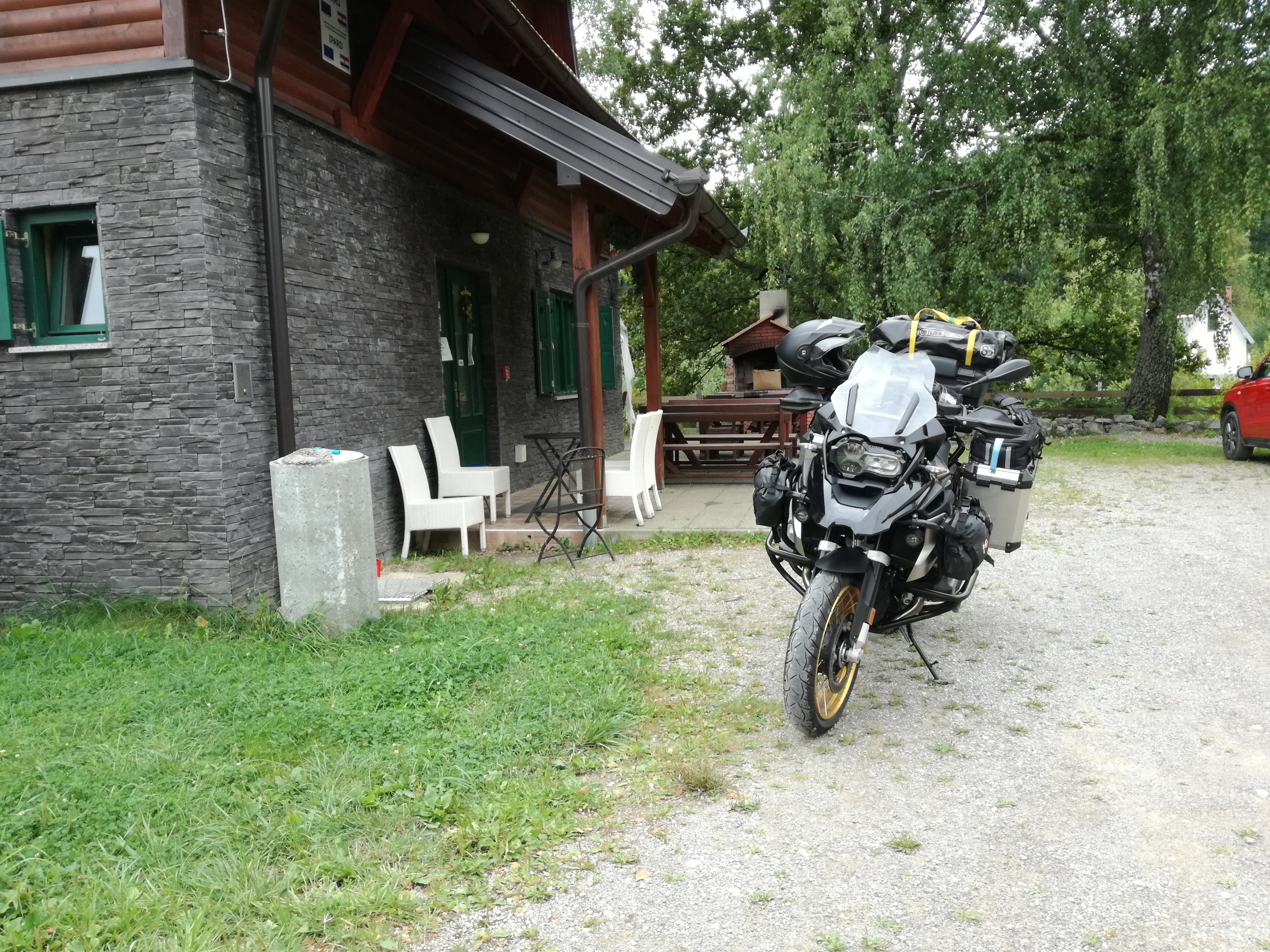

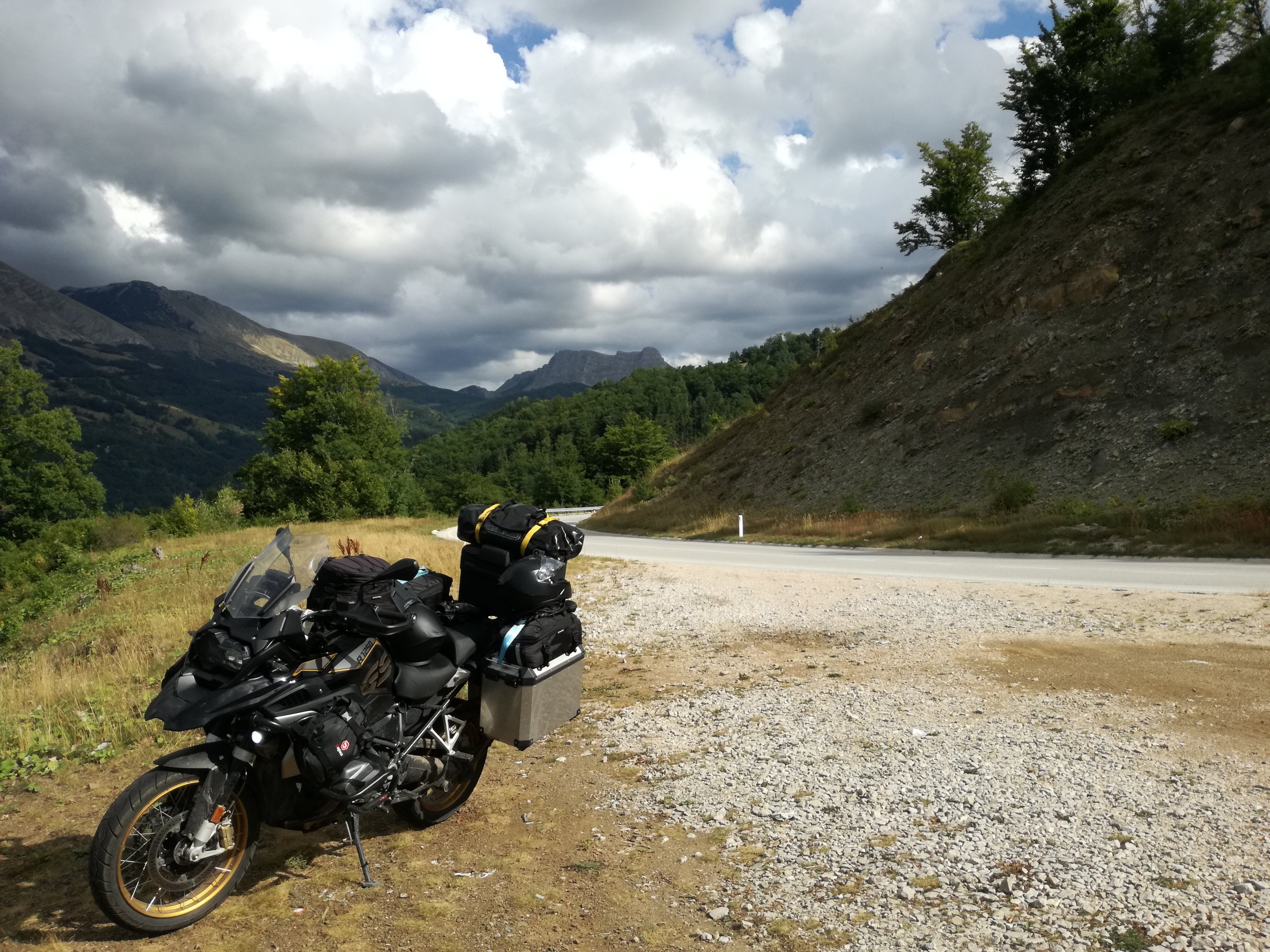

So waren wir 4 Wochen nun auf dem Balkan unterwegs. Nicht auf dem Bild zu sehen sind Sozia (63 kg), und Fahrer (78kg). Auf den knapp 8.800 km gab es mit dem ESA-Fahrwerk keinerlei Probleme. Ganz im Gegenteil. Es hat mich begeistert. Vorwiegend waren wir im Dynamic Pro Modus mit der Beladungsanpassung "Hoch" unterwegs. Schotter und Waldpassagen dann im Enduromodus. Bei manch superwinzigen Straßen deren Belag nur noch rudimentär zu erahnen war, war Road manchmal ganz angenehm. Ab 43 Grad Schräglage schliff die Stiefelspitze. Bei 45 Grad die Raste. Das hat völlig ausgereicht, damit uns keiner verbläst.
Auch auf der Endspurtetappe über AB waren über 200 kmh möglich ohne das irgendeine Unruhe ins Fahrwerk gekommen wäre.
Wenn ich das hier alles so lese, gibt es bei dem Fahrwerk von seiner Wirksamkeit her entweder eine enorme Streuung, vielleicht merke ich auch nix, oder hier sind sehr viele besonders sensible Persönlichkeiten unterwegs.:giggle:

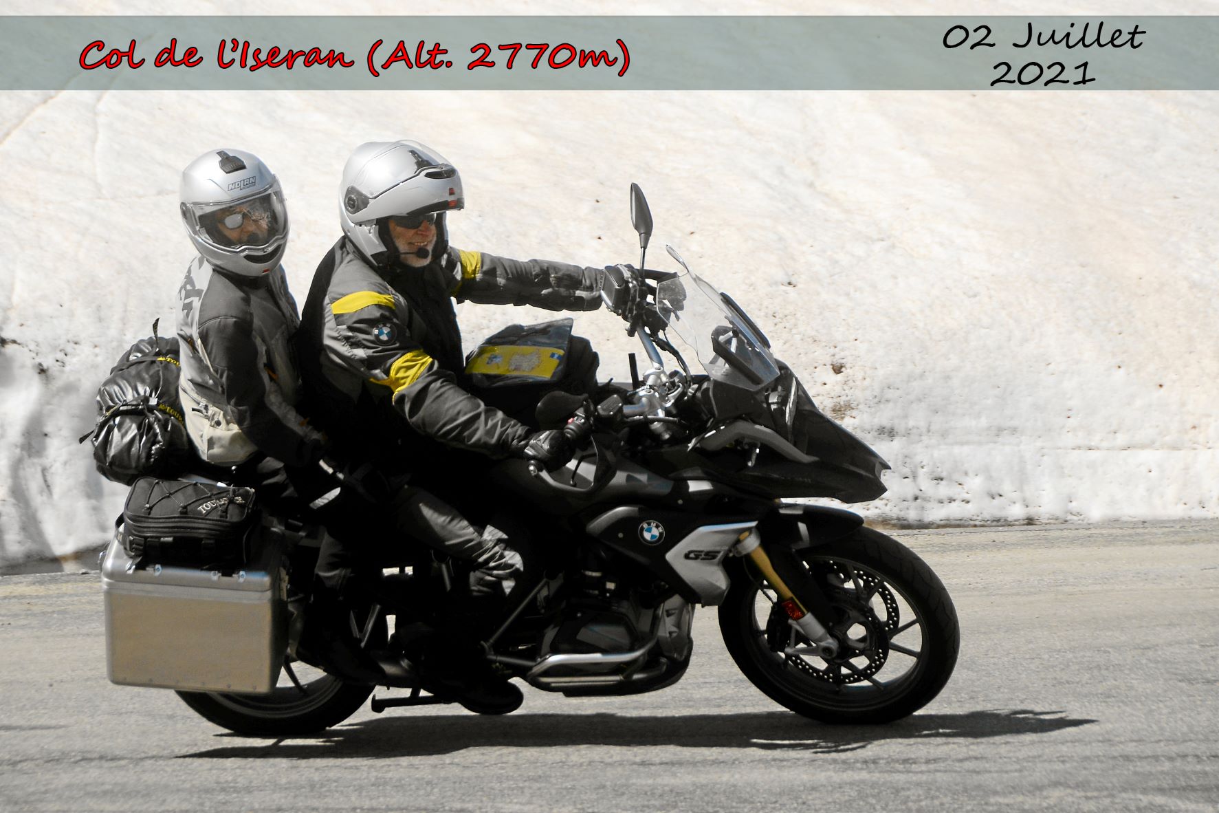

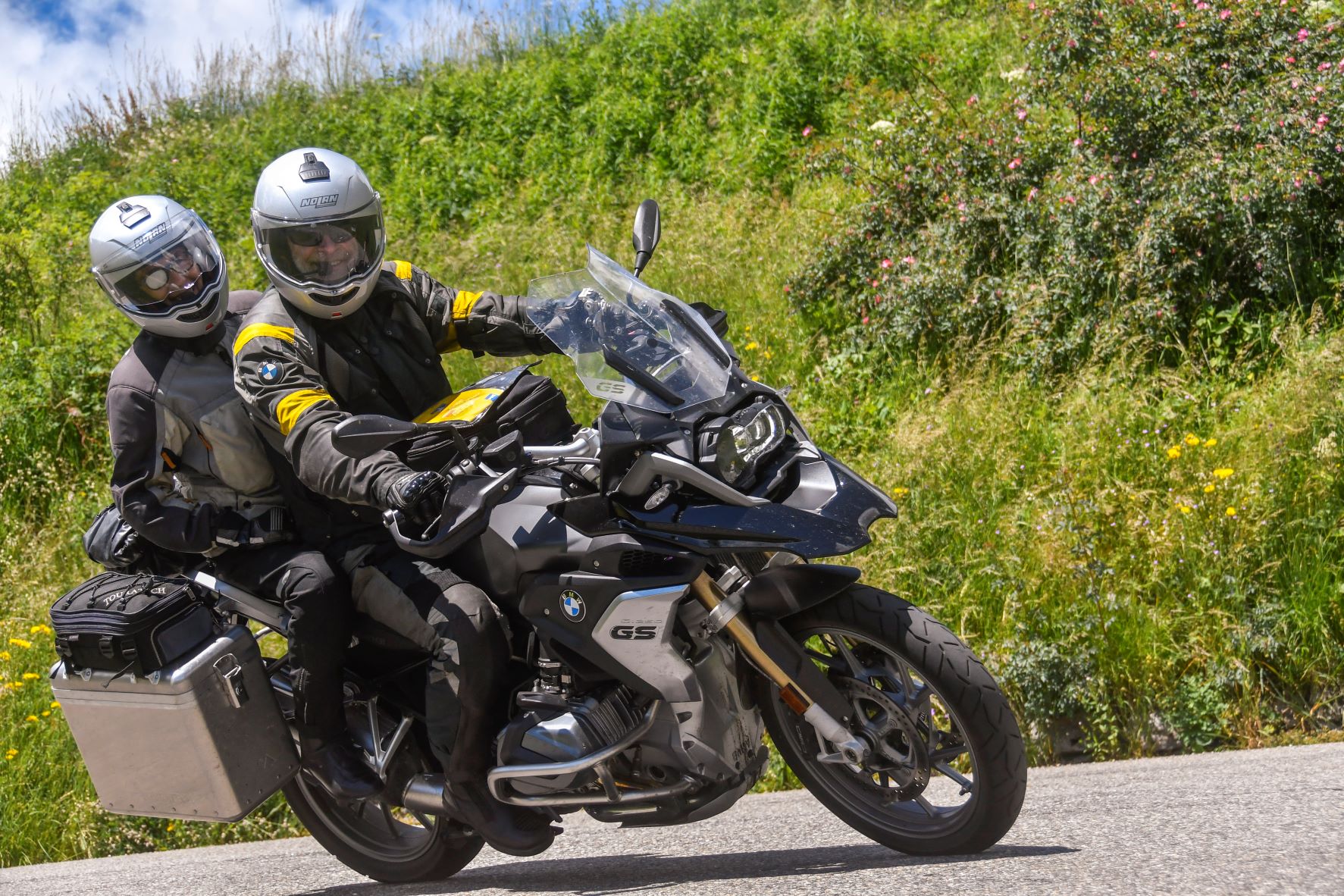

So kann es ohne ESA mit manuell selbst eingestellter Vorspannung und Dämpfung aussehen. :wink:
Die ausreichende Restschräglagenfreiheit ist der Zufriedenheit der Lieblingssozia geschuldet. Damit sie die nächsten 10 Jahre weiterhin gerne mitfährt.

Die hat aber auch nur die 1/2 Masse! :giggle::oops:
Und das Gepäck ist auch weniger...

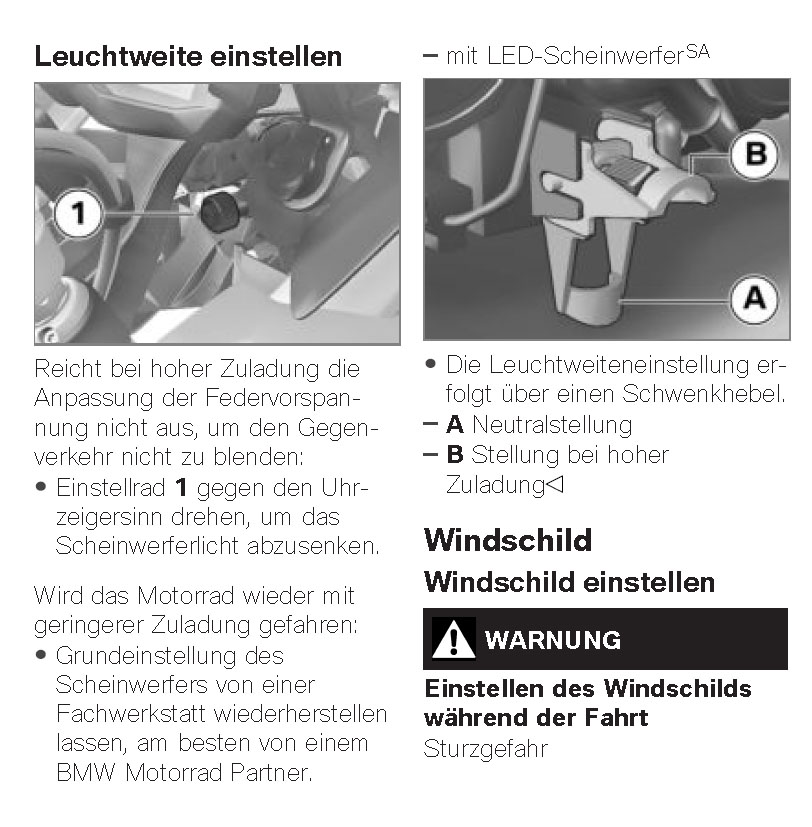

...dafür ist das ESA auch nicht zuständig - dazu gibts eine geniale Verstelleinrichtung...
Einspruch Euer Ehren :wink::
Dafür ist das ESA sehrwohl auch zuständig!
Gibt ja den von BMW beworbenen Fahrlagenausgleich (=Niveauregulierung)!
Wenn BMW den für Fahrzeug + Zuladung ausgelegt hätte, dann wäre das ein Highlight der GS!
Jep, die Schnellverstellung der Leuchtweite ist genial, für die Zusatzscheinwerfer hilft das leider niGS. Da hab ich eine super LED-Lichtanlage an der GSA u. bekomm das Licht nicht richtig auf die Straße...! Vor 3 Wochen kämpfte ich mich so in der Nacht bei Regen u. Nebel von Süden kommend über den Bernina nach Livigno und bekam echt Zweifel am "Gesamtkonzept GSA".
