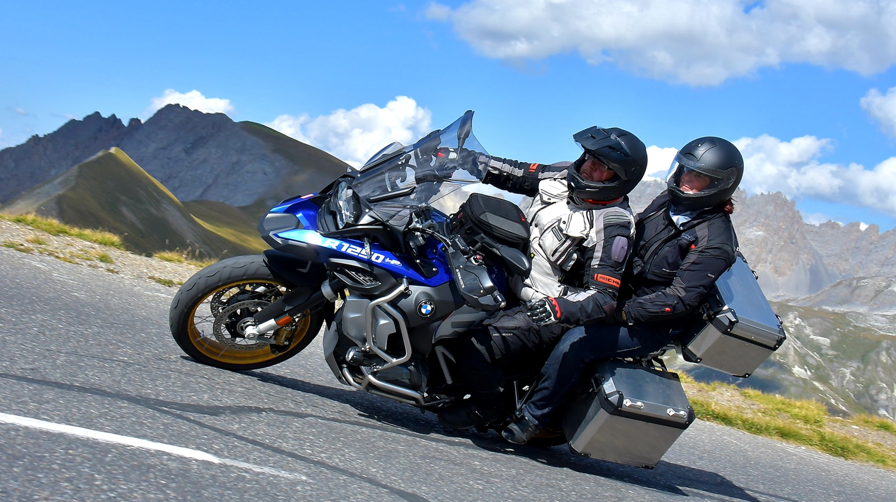

War wieder mal vollbepackt in den Alpen unterwegs. Das ESA-Fahrwerk der GSA ist für mich eine einzige Enttäuschung!
Die "Niveauregulierung" kann den Arsch meiner Q schon weit vor Erreichen der maximalen Zuladung nicht mehr oben halten. Die Scheinwerfer leuchten in den Himmel (Wahnsinn bei Nachtfahrten), in den Spiegeln sehe ich den Asphalt hinter der Mühle (die verstell ich dann bei jedem Beladungswechsel) u. in flotten Kurven setze ich mit dem Hauptständer u. den Fußrasten auf (bei ca. 42° Schräglage, mit Bodenwellen noch früher).
Der Road-Modus fühlt sich an, als ob überhaupt keine Dämpfung mehr da wäre u. die Fuhre schwingt nahezu unkontrolliert auf u. ab.
Besonders nervt mich das im Stop and Go Verkehr und beim "dahinfüßeln", weil sich da die Beine im Sekundentakt auf die unterschiedliche Fahrzeughöhe einstellen müssen!
Im Dynamik-Mode sind die extremen Vertikalbewegungen weg, der gewünschte Komfort aber auch!
Permanent hin- u. herschalten ist für mich nicht die finale Lösung!
Werde das Fahrwerk beim nahenden 20tkm Service checken u. auf den aktuellen Softwarestand updaten lassen, die Hoffnung stirbt zuletzt!
Mit dem Touratech Fahrwerk liebäugele ich schon eine Zeit lang als Alternative, aber die vielen anderen "Problemchen" an meiner GS haben mich bisher davon abgehalten, noch mehr Kohle in der Kiste zu versenken!
Anbei noch ein Foto knapp an der "Aufsetzgrenze":

sind die Koffer und das TC noch mit Blei gefüllt? Die Kiste sieht gnadenlos Überladen aus!

Die Kiste fährt sich auch genau so...:poop:
Nein, kein Blei in den Koffern, gerade mal halb voll mit Klamotten, waren ja nur ein paar Tage unterwegs.

Schaut nach defektem Federbein/Federvorspannung aus.

...den Defekt habe ich dann seit ca. 20tkm, also ab Werk!
Bei der nächsten Freundlichen-Visite werde ich die Q mal auf den zulässigen Wert beladen lassen um zu klären ob die Fahrwerksperformance spezifikationsgerecht ist...

auf dem Bild sieht es wirklich etwas seltsam aus. Mag täuschen.

ja, das würde ich mal machen lassen. Was auf dem Bild zu sehen ist, sieht definitiv nicht normal aus.

...hast Du die Zuladung schon mal gewogen - Fahrer und Sozia mit vollem Gerödel plus gefüllte Koffer - das Bild oben sieht aus als ob Du auf Fahrwerk "niedrig" unterwegs gewesen wärst...
...entweder wirklich extrem geladen, an dem Fahrwerk stimmt was nicht oder die Perspektive des Fotos täuscht.
Vermutlich ersteres und letzteres. Was soll an dem Fahrwerk schon nicht in Ordnung sein?
