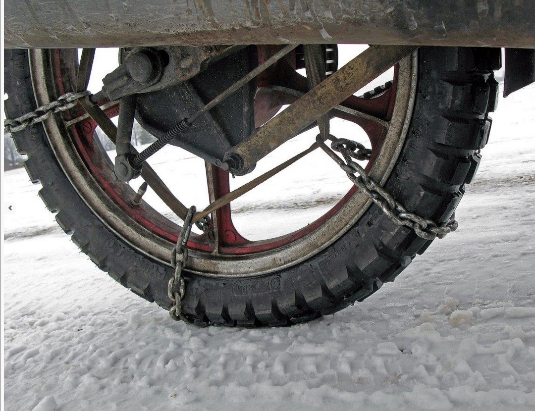

Bastellösung:
Ohne Stollenreifen werden die Ketten möglicherweise aber durchrutschen...
