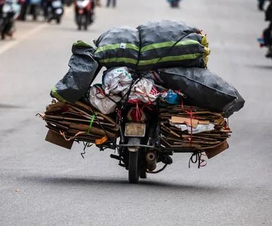

Langeweile?
Solange Du nicht so unterwegs bist wird Dich niemand deswegen behelligen.
