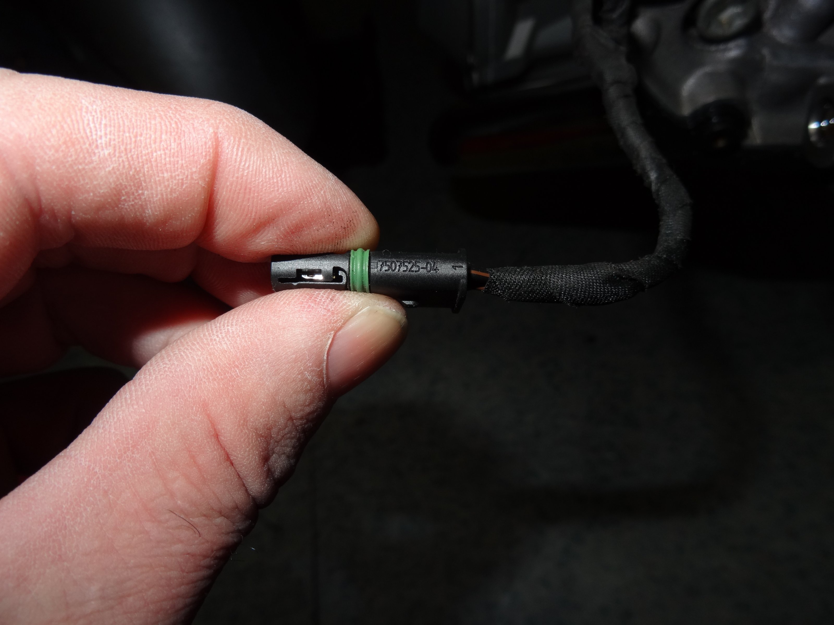

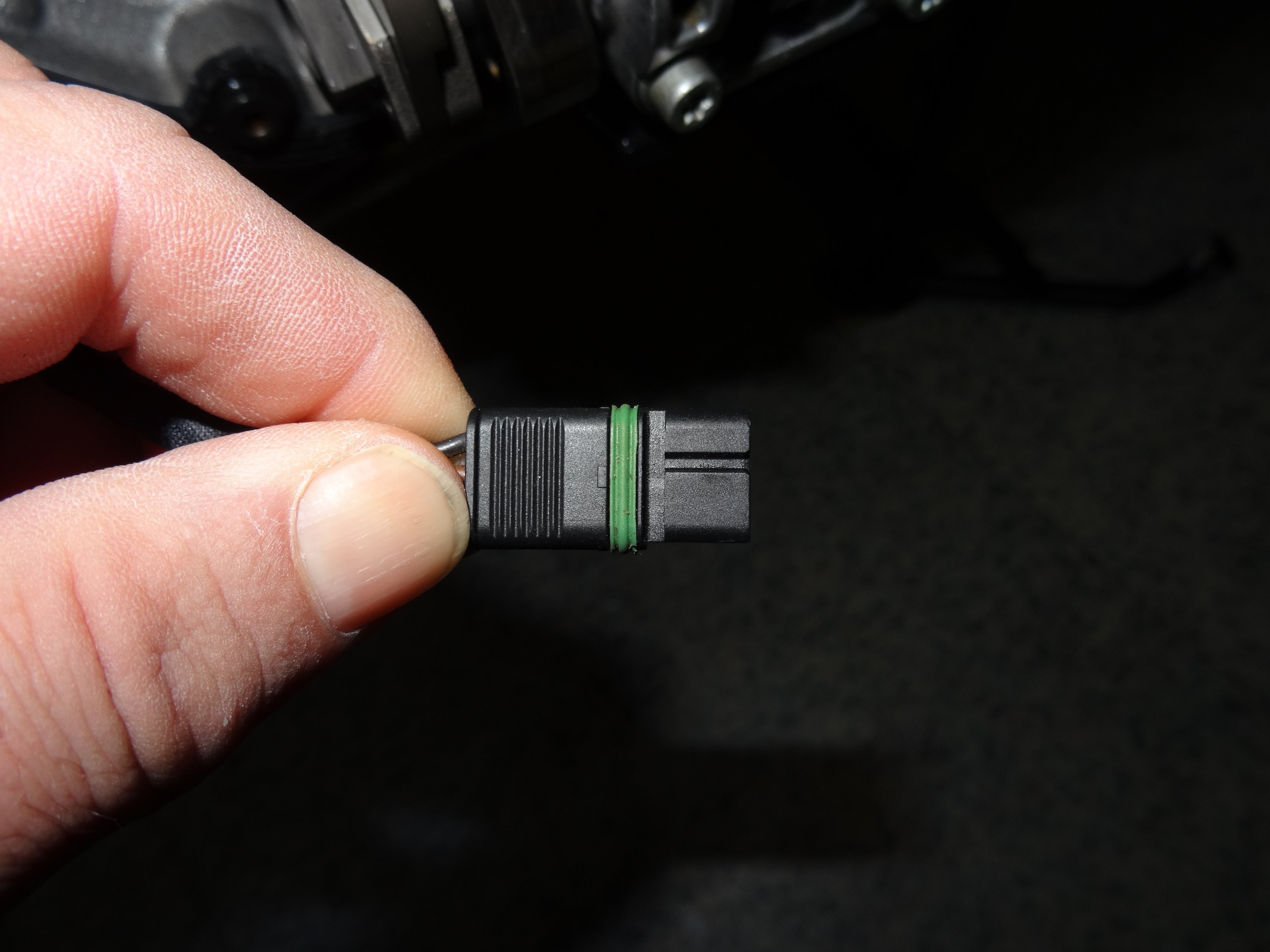

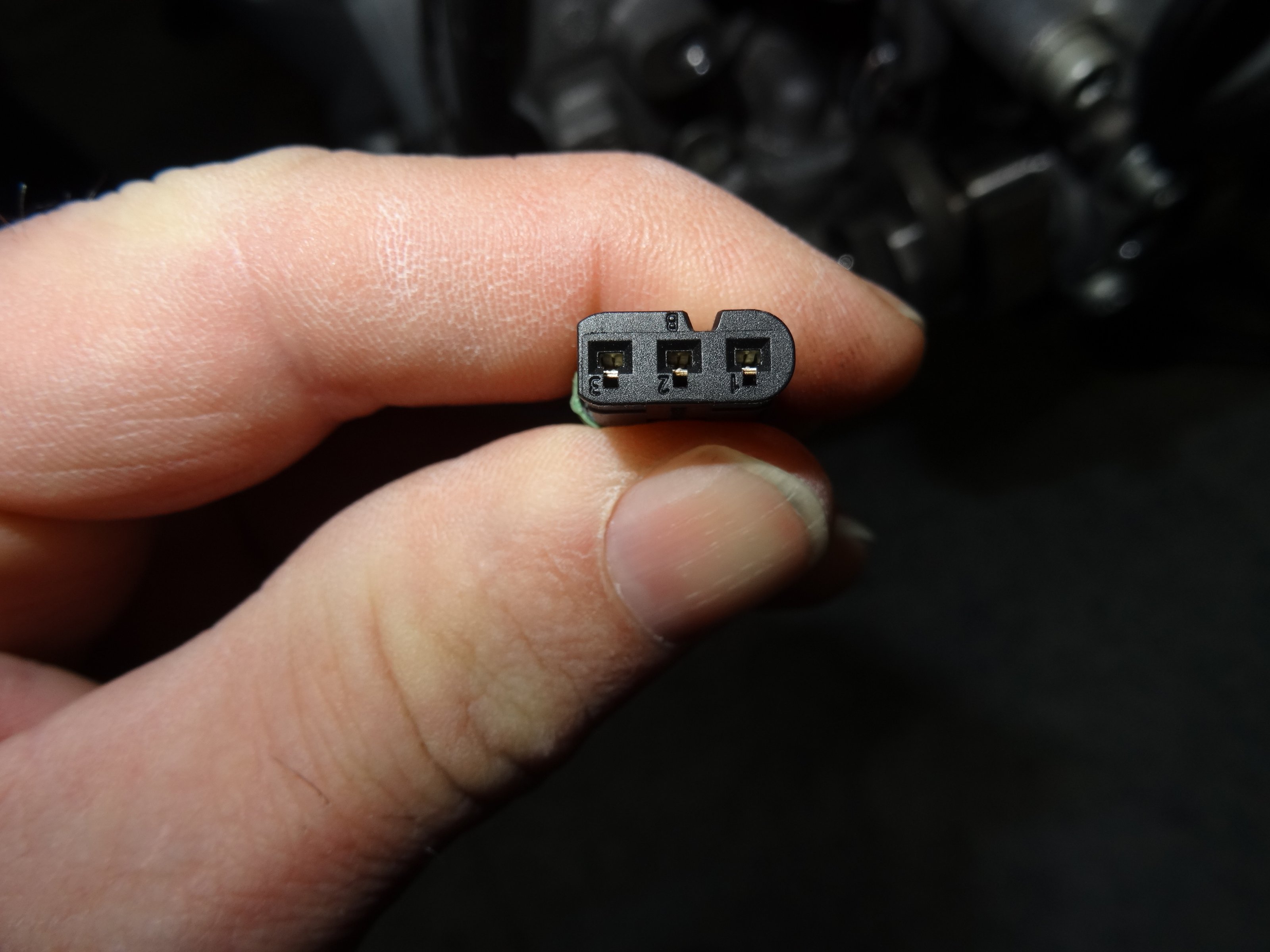

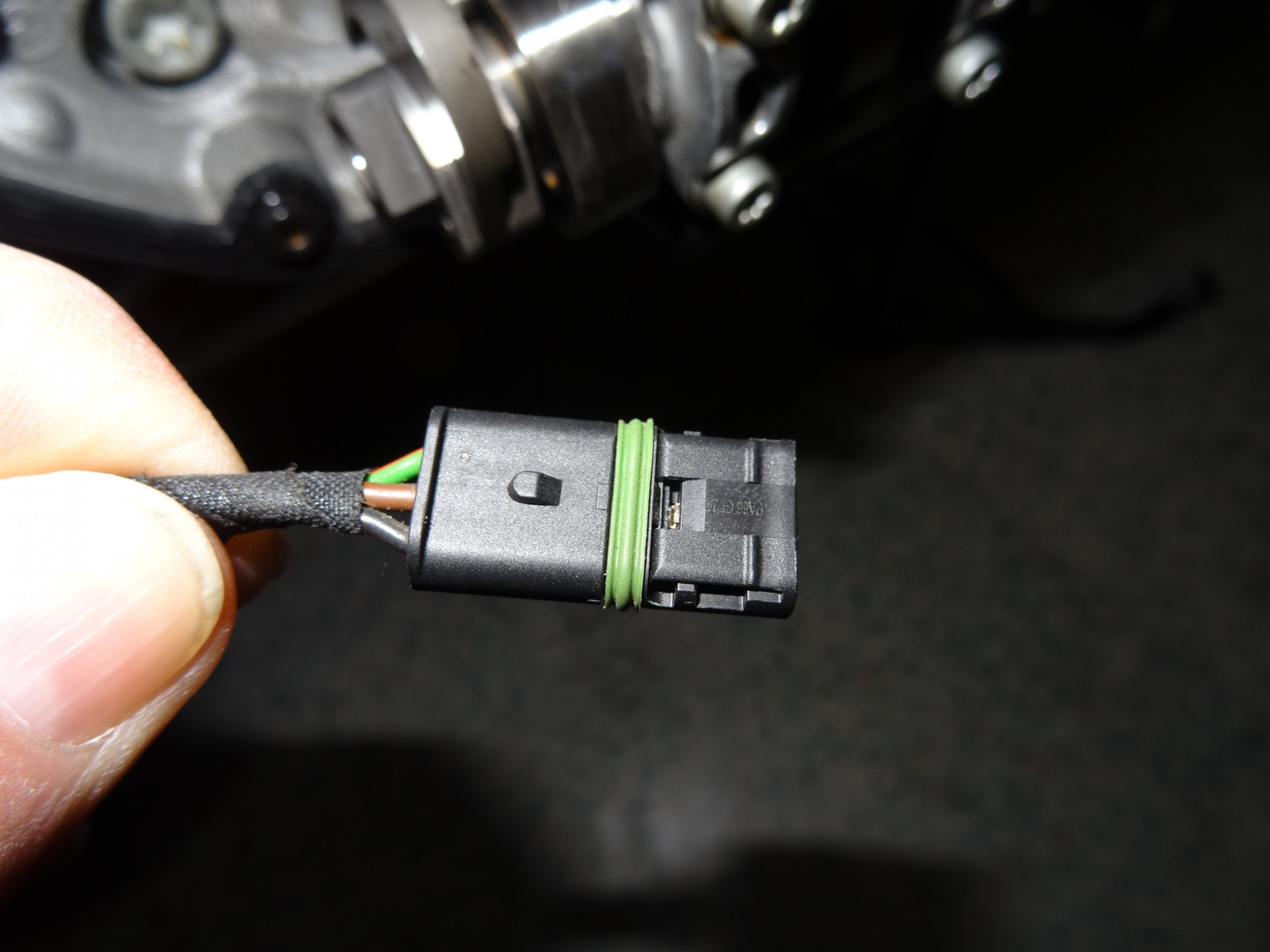

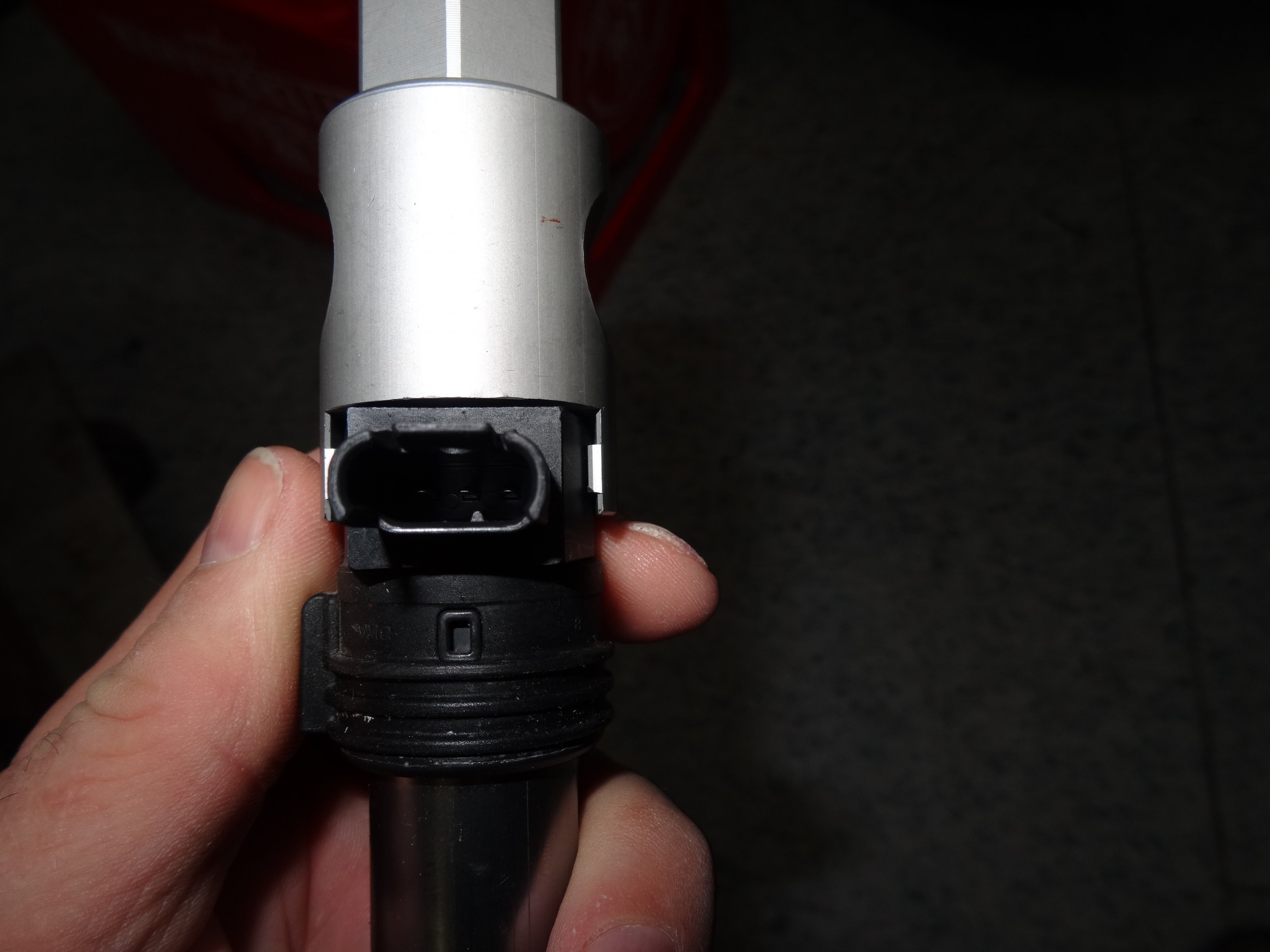

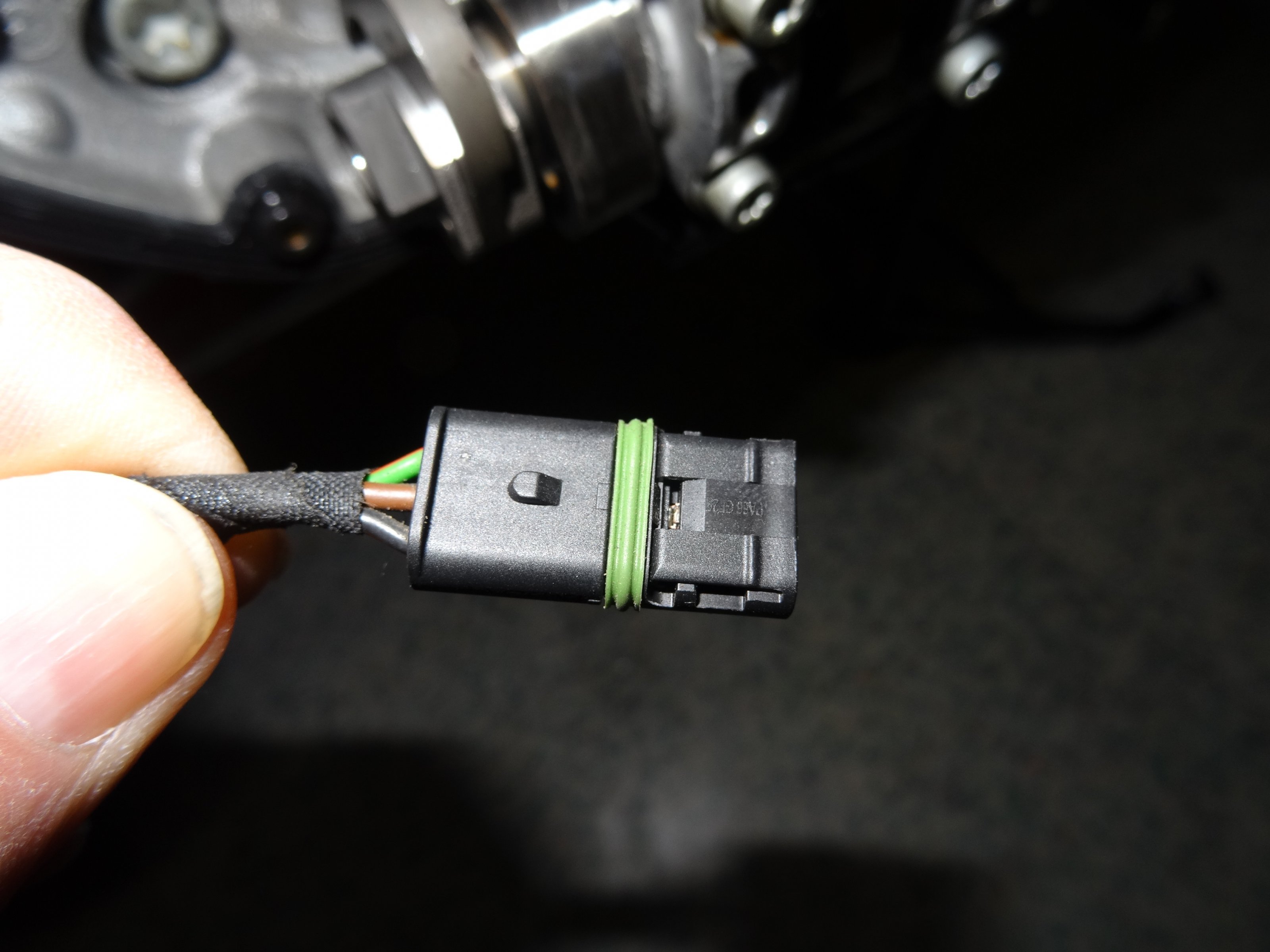

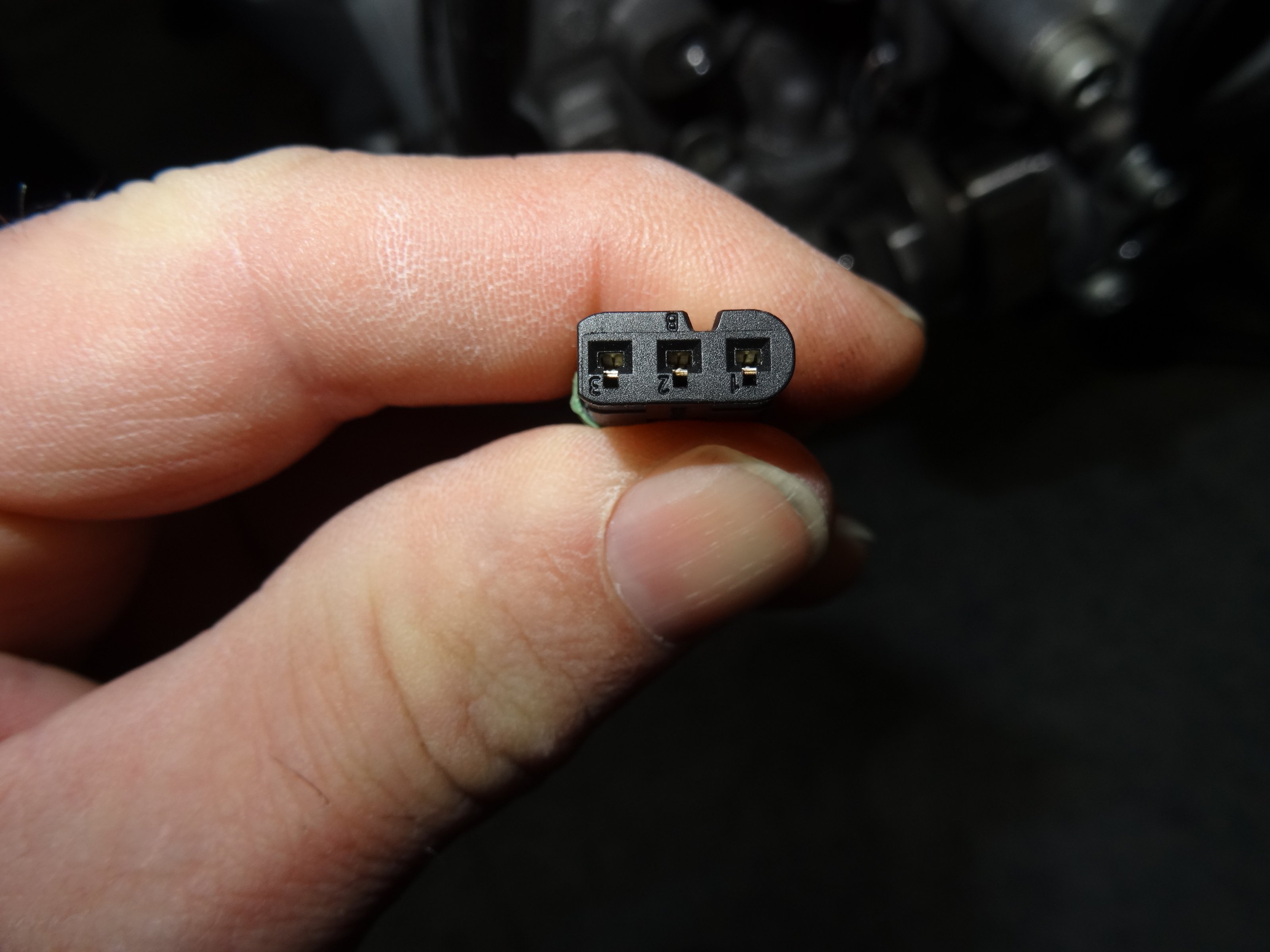

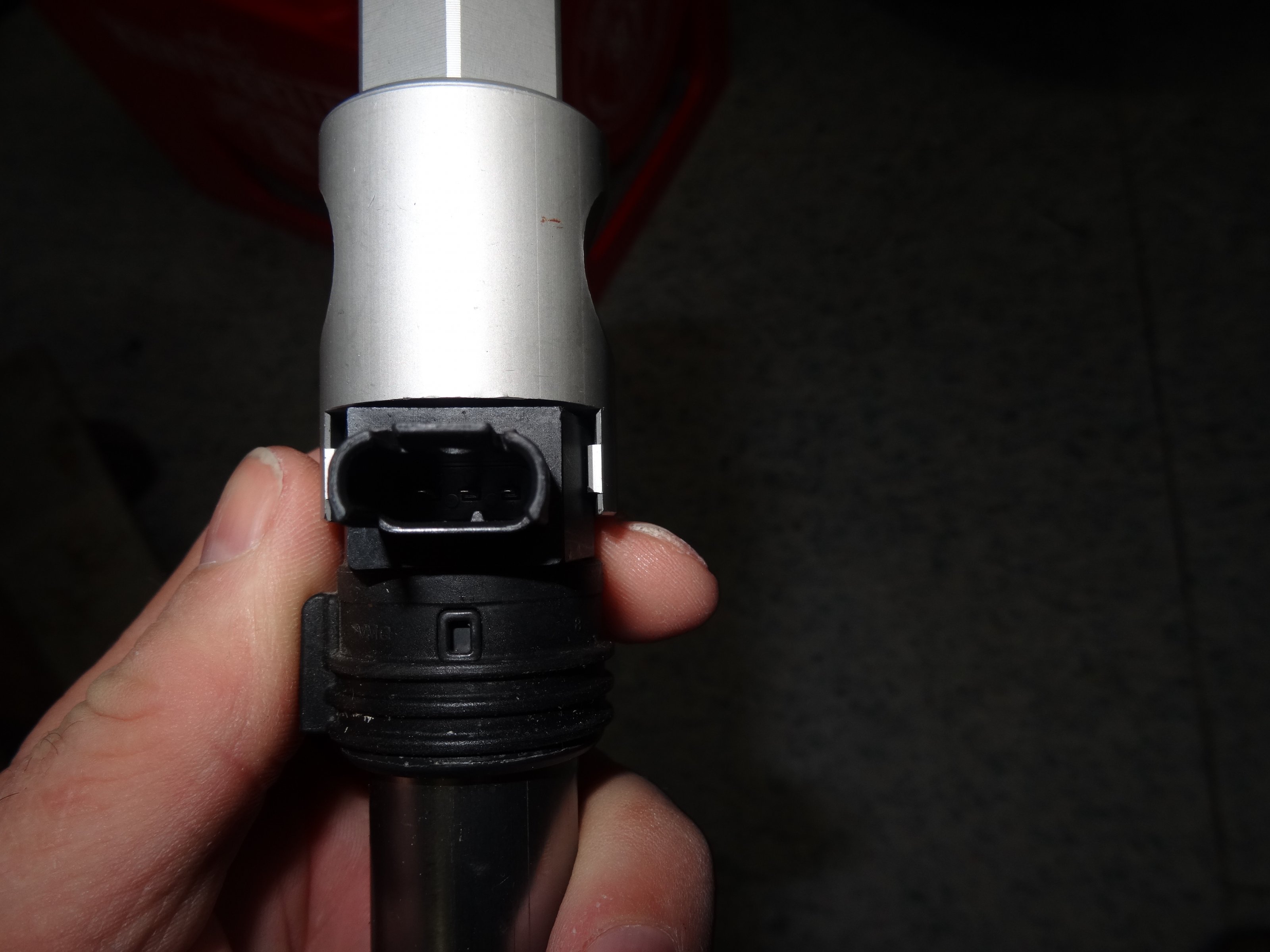

Hallo Flo ich hab mal Bilder angehängt. Ich denke wenn die Zündspulen die gleichen sind, passt auch der Stecker. Die Zündspulen passen laut RealOEM scheinbar an die K50 bis K54

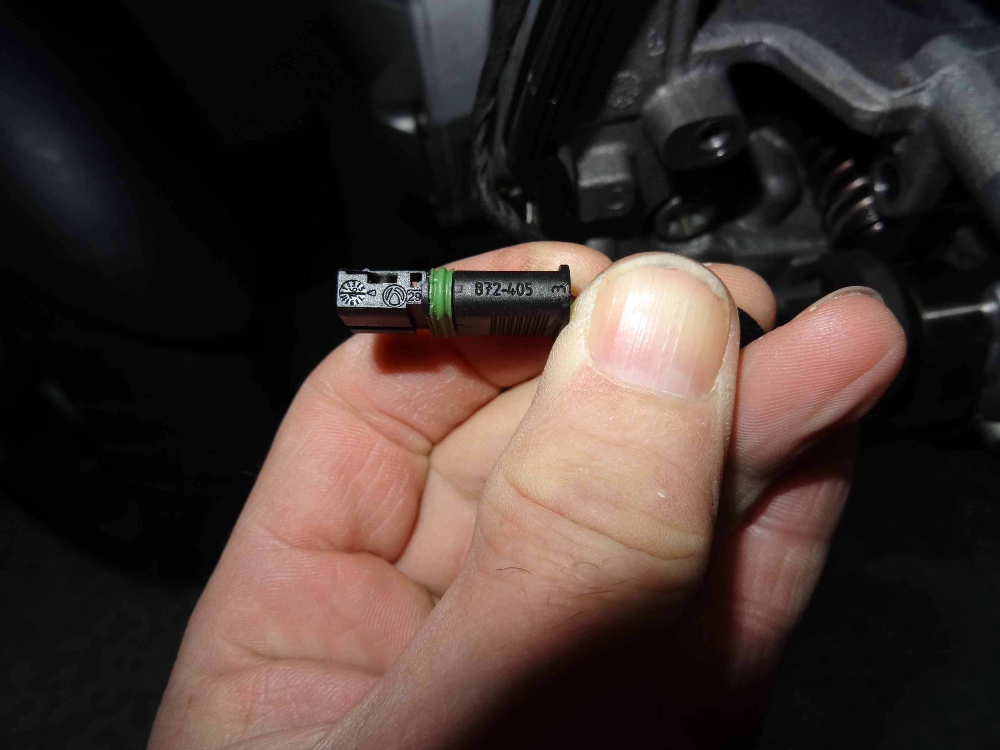

Als Hersteller hab ich mal Hirschmann ausgemacht aber ich finde nur Stecker mit der falschen Kodiernase. Nummer ist 872-405

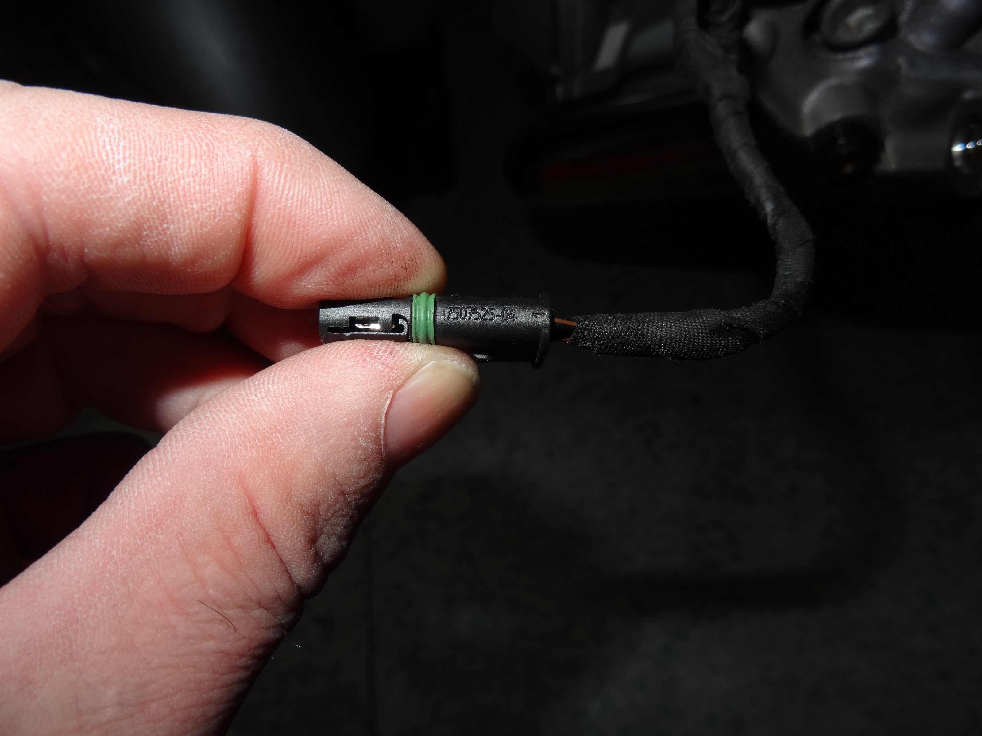

Halt Dich lieber an die BMW Nummer (auf der gegenüberliegenden Gehäuseseite) xx xx 7 507 525 und versuche Dein Glück damit. Eventuell bei Deinem Händler? Die xx xx müßten sich im Zweifel auch noch herausbekommen lassen. Habe gerade keinen Zugriff auf den ETK.
Ansonsten der Chinese kann liefern 3 hole female electrical connector 872-405-501 aber wer will das schon ;-).
Hier gibt's auch noch einen möglicherweise brauchbaren Anhaltspunkt TGS-Spezialwerkzeuge

Danke Wolfgang das dürfte der Stecker sein.

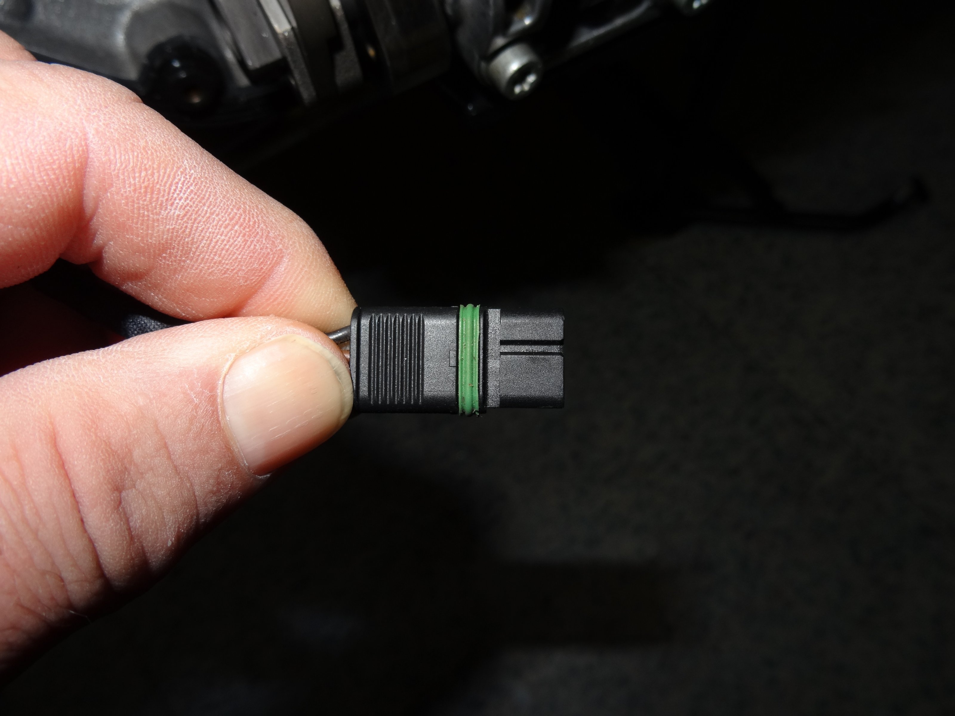

Hallo Karl-Heinz die Stecker hab ich gefunden, haben aber die falsche Kodierung.
