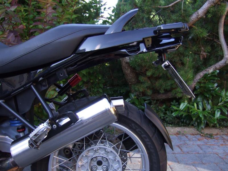

ich habe ein Wilbers für meine 1100er GS gebraucht gekauft. Eins gefällt mir daran aber nicht: der Montageort der hydraulischen Federvorspannung. Ich hab's noch nicht montiert, daher in Worten: das Handrad wird mit der Klemme am Rahmenrohr der rechten Fußraste montiert. Der alte Ort links bleibt leer - gefällt mir nicht.
Woanders (im AdvRider-Forum USA) habe ich nun das hier gesehen: genau dahin möchte ich das Handrad wieder hinmontieren.
und genauer:
Also ein L-förmiger Halter. Der oben übrigens ist selbst gemacht, weil der originale aus Alu gebrochen war. War aber ebenfalls ein "L".
Fragen:
  1. hat noch jemand ein Wilbers in dieser Ausführung? Sieht der Halter so ähnlich aus? Ein Foto (ggf. per Mail) wäre cool. Dann würde ich nämlich mal bei Wilbers anfragen, ob die den Halter einzeln verkaufen.
  2. nächstes Problem ist der Schlauch. Der an meinem FB ist zu kurz (ist so lang, daß es für rechts reicht, aber bis links runter muß er deutlich länger sein). Ferner geht das Fitting "falsch ab": in Längsrichtung, aber es muß "quer". Sonst kollidiert das mit der Fußrastenplatte. Also neuen Schlauch anfertigen lassen.
    Frage dabei ist: hat jemand schon mal den Schlauch getrennt? Ist da noch Druck drauf, selbst wenn max. rausgedreht? Muß man ja wieder luftfrei montiert bekommen.

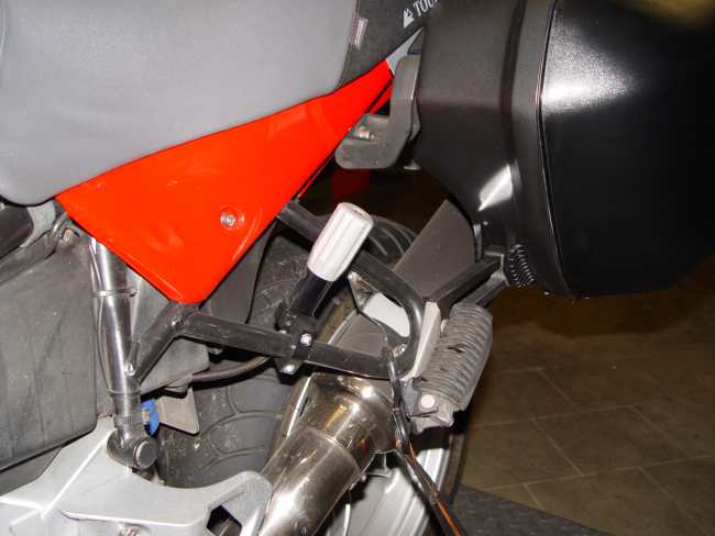

Moin!
Mir hat die Montage rechts auch nicht gefallen. Allerdings habe ich das Federbein nicht zerlegen wollen weil es neu ist und noch Garantie drauf ist. Ich habe es darüber am Ausleger montiert und bewußt etwas abstehen lassen, weil ich das Verstellrad so ordentlich greifen kann. An dem von Dir favorisierten Platz kannst Du es m. E. nicht gut greifen. In meinem Fall hat der Schlauch geradeso gepasst.
LG, Gis

Moin!
LG, Gis
Hallo Gismo,
mmnja... aber optisch find ich das ehrlich gesagt auch nix: auf Deinem Foto sieht man genau das Loch, wo m.M. was hingehört. Das mit der Garantie versteh ich - aber das ist bei meinem FB kein Thema mehr.
