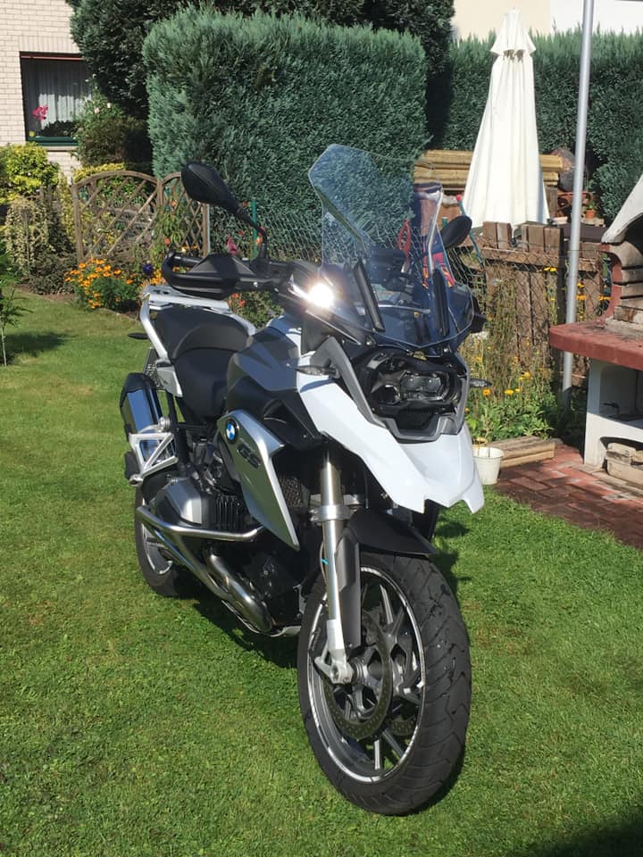

Hi Jörg.
Ich habe mir im Juni eine 2013er LC gekauft. Auch bei mir musste eine hohe Scheibe her.
Ich habe mir dann die Touring-Scheibe von Puig gekauft. Allerdings die schwarz-getönte.
Hinter der Scheibe ist absolute Windstille. Das wird im Sommer recht warm dahinter.
Mit dem schwarz durchgefärbten konnte ich mich nicht so richtig anfreunden; hat mir beim Fahren ein wenig die Sicht genommen.
Ich habe daraufhin die klare Scheibe der Adventure montiert. Durchgucken jetzt wieder problemlos. Windschutz und Lärm nicht ganz so gut, wie mit der Puig.
Dann wurde mir die GS gestohlen.
Nach der Anschaffung der Nachfolgerin wurde es wieder die Scheibe von Puig; allerdings in "klar".
Für mich perfekt bei 185cm und "normalhoher" Sitzbank.
