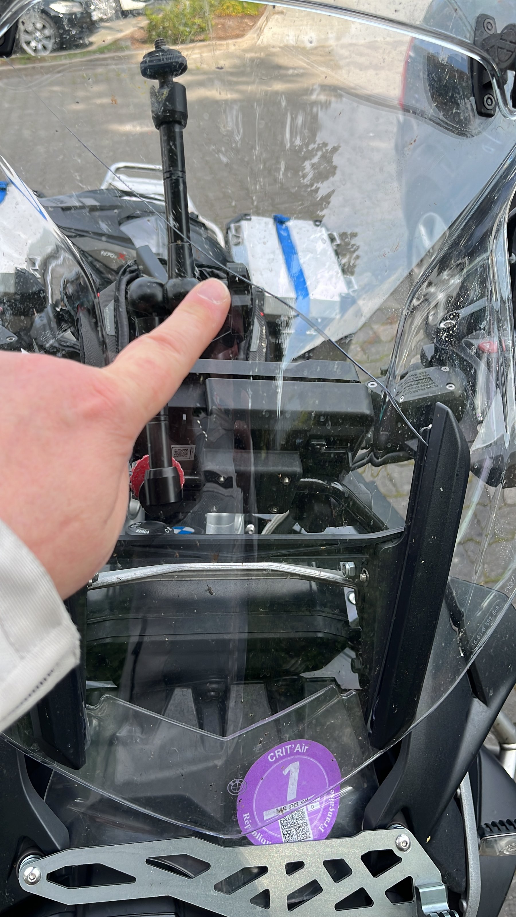

Auf meiner letzten Touretappe heute aus der Pfalz zurück nach Münster, hat in den frühen Morgenstunden eine Fasanenhenne meinen Weg gekreuzt. Aus einer Hecke heraus hatte sie den Wunsch, ca. 5 m vor mir die Landstraße zu überqueren ohne vorher in irgendeiner Form auf sich aufmerksam zu machen. Bei Tempo 80 blieb dann auch keine Reaktionszeit und das Federtier prallte gegen Windschid sowie meine Schulter und Helm. Mir ist nichts passiert, die Henne hat es allerdings nicht überlebt.
Durch den Aufprall hat das Windschild jetzt einen Riss, wie auf dem angehängten Foto zu sehen. Dieser geht von der linken oberen originalen Bohrung der Halterungen zu einer Bohrung für den MRA Spoiler. Vielleicht gut das es die Bohrung für den MRA Spoiler gegeben hat, sonst wäre sie ganz gerissen und ich hätte sie komplett demontieren müssen. So habe ich sie mit Panzerband provisorisch von beiden Seiten abgeklebt und bin weiter gefahren.
Jetz brauche ich eine neue Scheibe, und bin mir nicht sicher ob Original oder Zubehör. Der MRA Spoiler soll wieder drauf, und sie soll auch wieder so hoch sein wie die jetzige Adventure-Scheibe.
Was habt ihr für Scheiben und falls nicht mehr Original, warum habt ihr gewechselt und wie seid ihr zufrieden damit?
Gruß Dicker Onkel
Gruß Dicker Onkel Anhang anzeigen 609373
Gut, dass du nicht gestürzt bist, bei so einem massiven Anprall.
Nur die Scheibe? Die Scheibenhalter links und rechts, die in den vertikalen Stangen laufen, sind extrem filigran, Check das mal bitte.
Die Kosten zwar nur 13€ das Stück, aber viel Aufwand zum Ersetzen.

Danke für die Info, werde morgen das Windschild mal demontieren und alles nachsehen.

Ist die Scheibe kein Glasschaden für die Teilkasko ?
Danke für den Tip, da habe ich gar nicht dran gedacht. Gerade mit der Versicherung gesprochen, habe sogar Teilkasko ohne Selbstbeteiligung, soll ein Foto von der kaputten Scheibe und die Rechnung vorbeibringen.
Einige haben ja gefragt, warum wechseln wenn ich zufrieden war. Und zufrieden war ich auf alle Fälle, daher habe ich auch gerade eine neue Original Scheibe beim 😊 BMW-Dealer geordert. Morgen ist sie dort und ich kann sie abholen.
