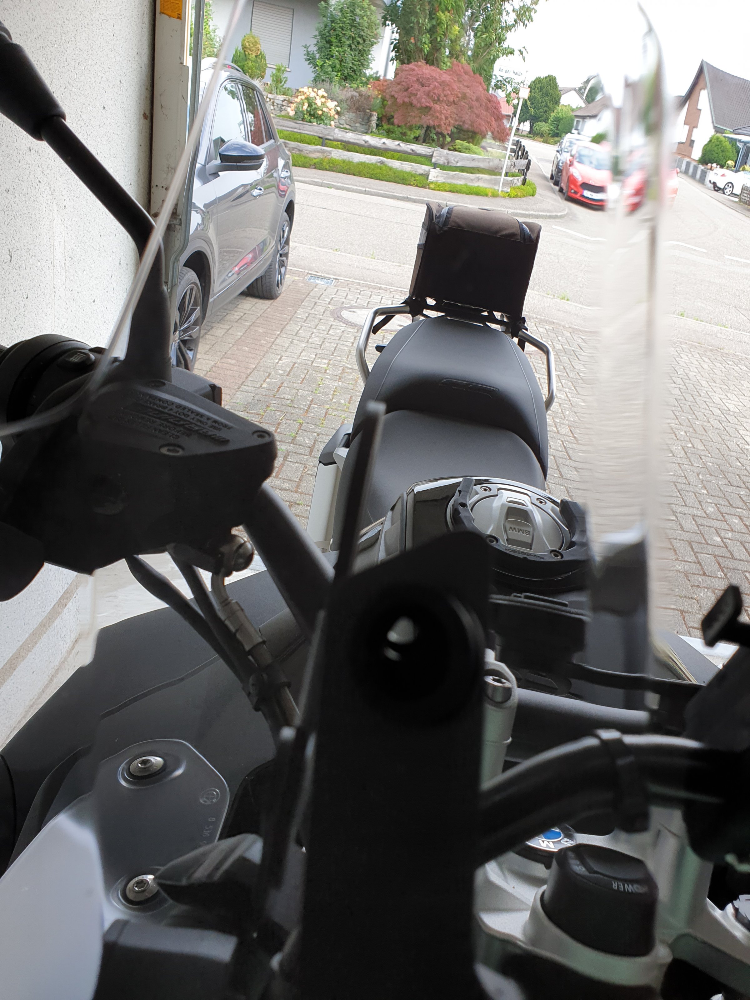

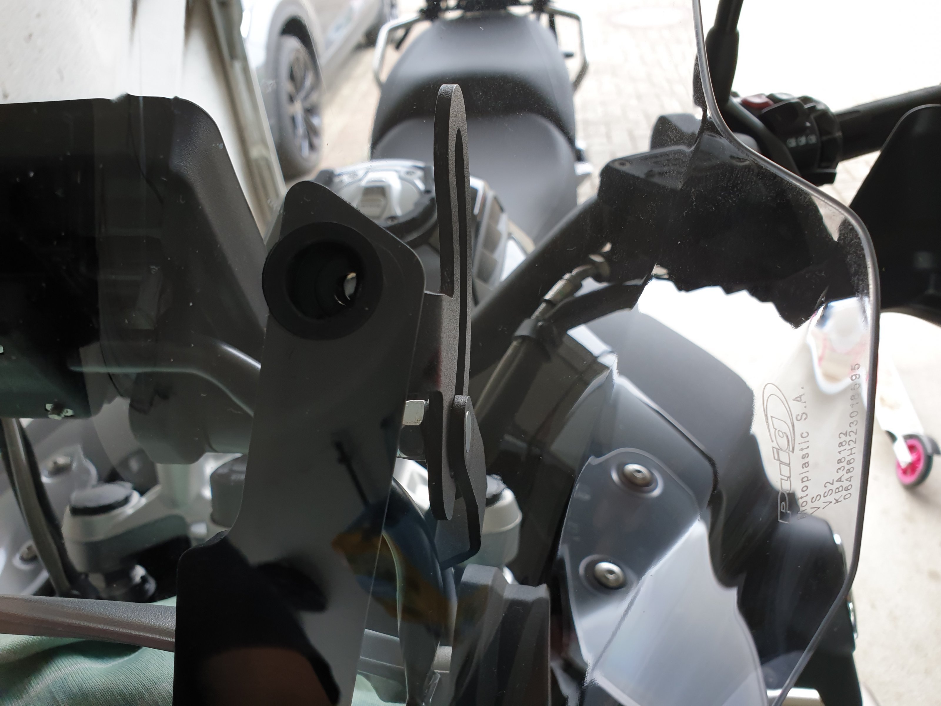

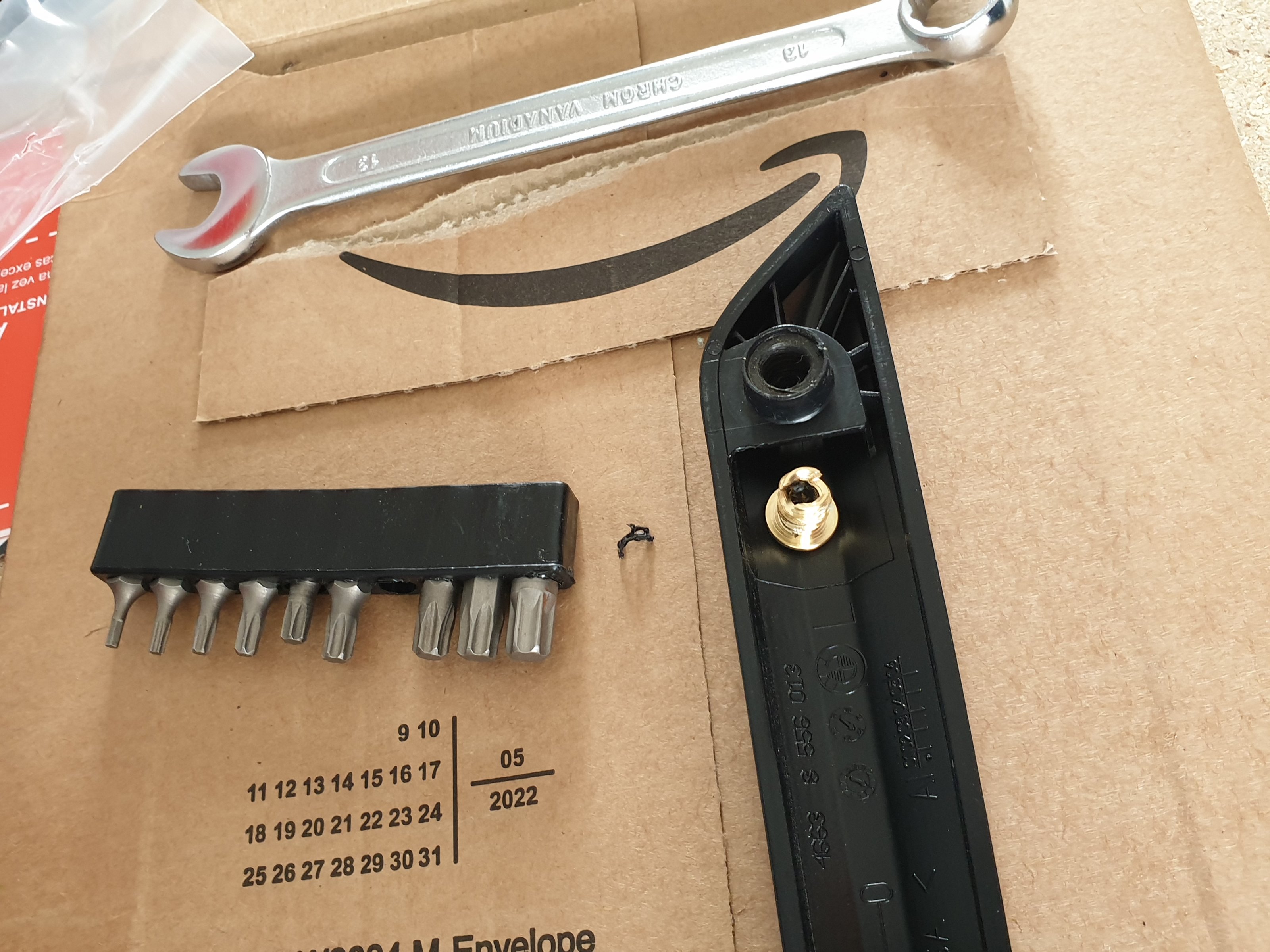

So bei mir klappt es natürlich wieder nicht. Ich könnte kotzen. schaut euch mal die Fotos an. Die Löcher passen oben nicht. Ich hab es trotzdem versucht und dabei einen der goldenen Einsätze der original scheibenhalter beschädigt durch schiefes einschrauben

Ist die Scheibe vielleicht die falsche?

Hatte das Problem am Anfang bei mir auch. Probiere mal an der original Schraube wo du die Scheibenhöhe verstellen kannst, etwas zu drehen, dann kommen die Löcher bündig. Müsste funzen.

Würd mal die 13er etwas lösen, bringt bissel Spiel in die ganze Sache, dann die Scheibe montieren und die 13er wieder langsam festziehen bis sich die Scheibenhöhe noch verstellen lässt.
Bei mir gibts da nie Probleme und ich Tausch die Scheibe öfter mal.
R und L haste hoffentlich nich vertauscht ........
PS: hab mir die Teile für die Scheibe bei Ali bestellt, tut dann nicht ganz so weh wenn eins kaputt geht....

So habe die Tülle von Scheibenhalter erstmal neu bestellt. Die Original Scheibe passt eins A drauf. Warum sind die Löcher der sch... Puig -scheibe nicht einfach ein Stück weiter auseinander damit man die Schrauben korrekt gerade rein drehen kann. Es kann doch nicht gut für die Scheibe sein wenn man diese unter Spannung reindrücken muß.

Wenn die Scheibe Neu ist würd ich die reklamieren
Hast die Scheibenteile aber erst an der Scheibe montiert?
Scheibenteile ansetzen, Ausrichten, beide Original Schrauben festziehen.
Dann obere wieder raus.
Dann die Scheibe einsetzen?
Und jetzt mit der Puigschraube oben.
Wichtig ist halt die Puigschraube gerade ansetzten, auch wenns optisch schief zum Halter ausschaut, das zieht sich dann hin..... und mit Gefühl anziehen !!!!!
