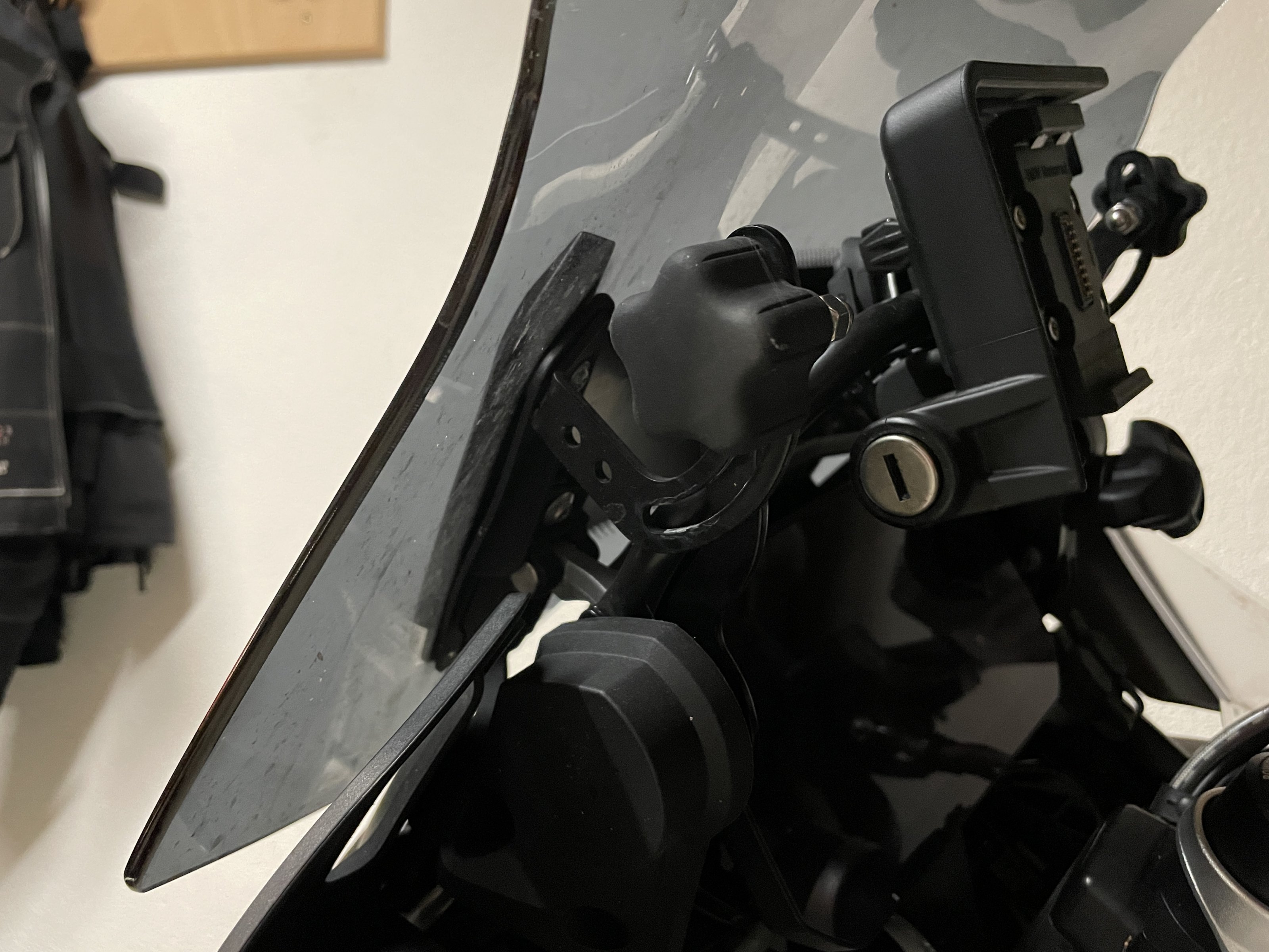

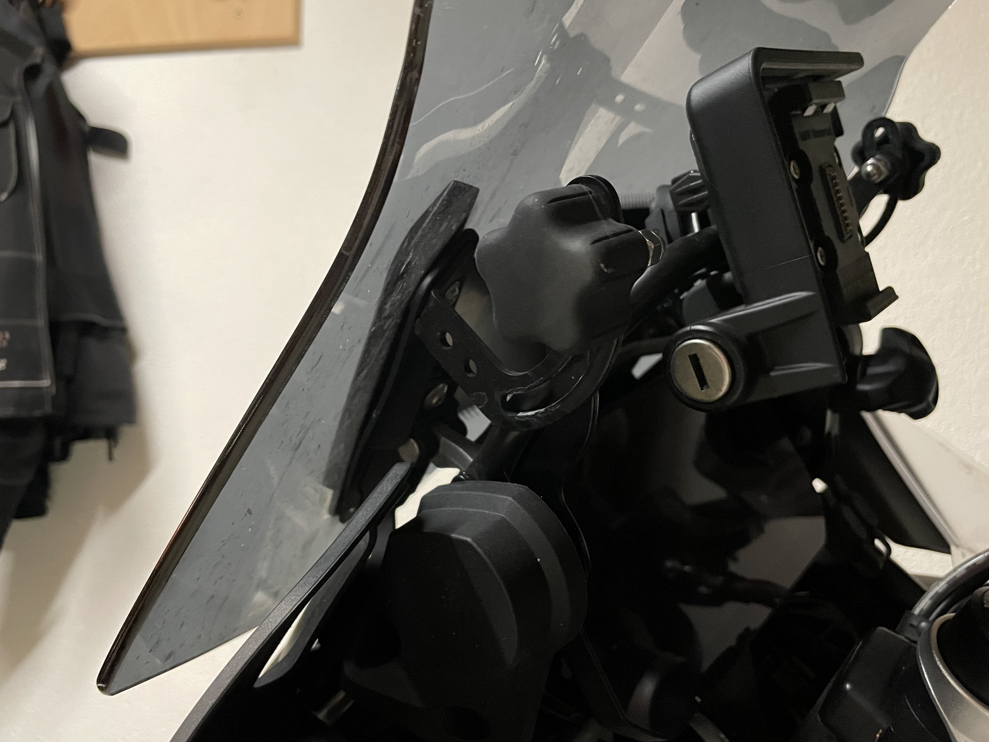

Hab die Scheibenverstellung allerdings in der höchsten Stufe festgedreht da es so am besten für mich passt. Die Verstellung über das Handrad klappt nicht ganz so gut ist aber möglich wenn man die Schrauben dann immer dafür locker dreht!

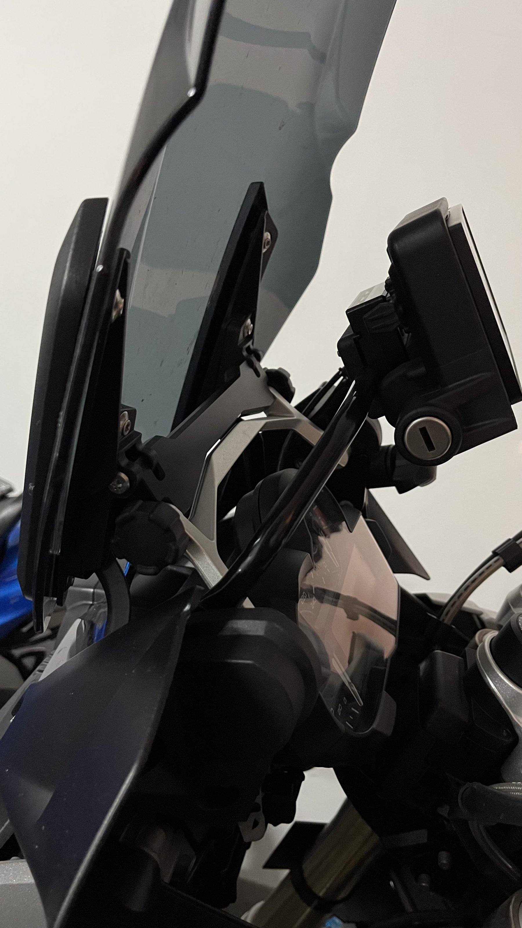

Ich habe den Scheibenversteller heute Abend eingebaut und versucht die höchste Stellung zu ermitteln. Das ist dann auch eine recht senkrechte Stellung der Scheibe. Oder wäre der Windschutzscheibe besser, etwas nach unten und dafür mehr geneigt?
Ich bin 185cm und habe nun mal den Adapter in einer Linie mit dem Original Halter gestellt und Drehrad ganz oben.
welche Einstellung hast du gewählt?

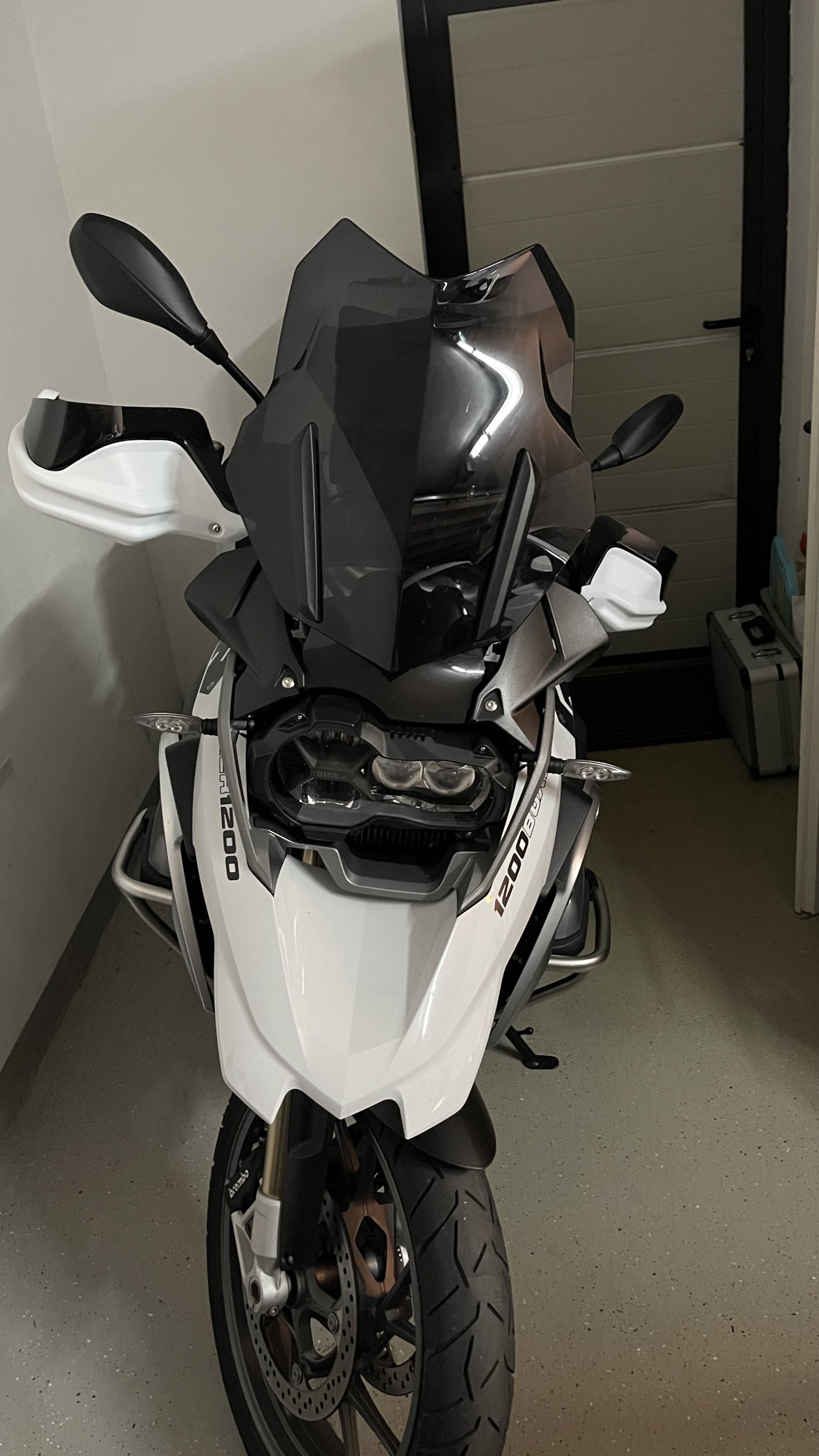

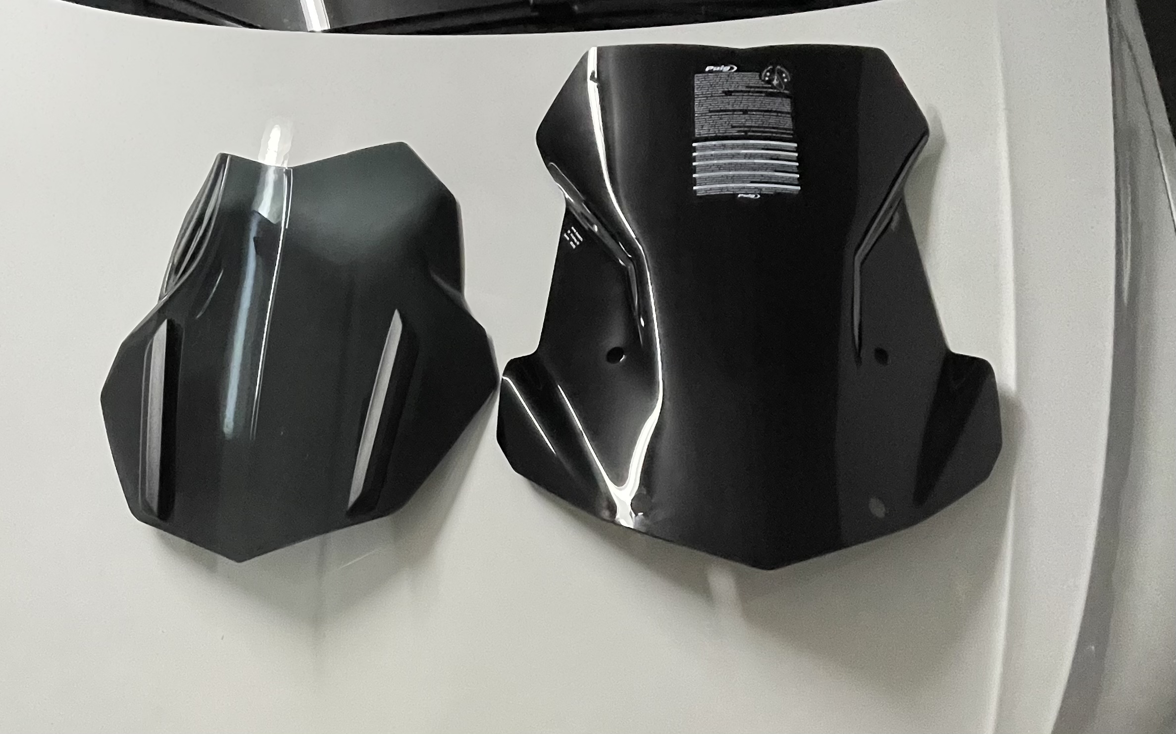

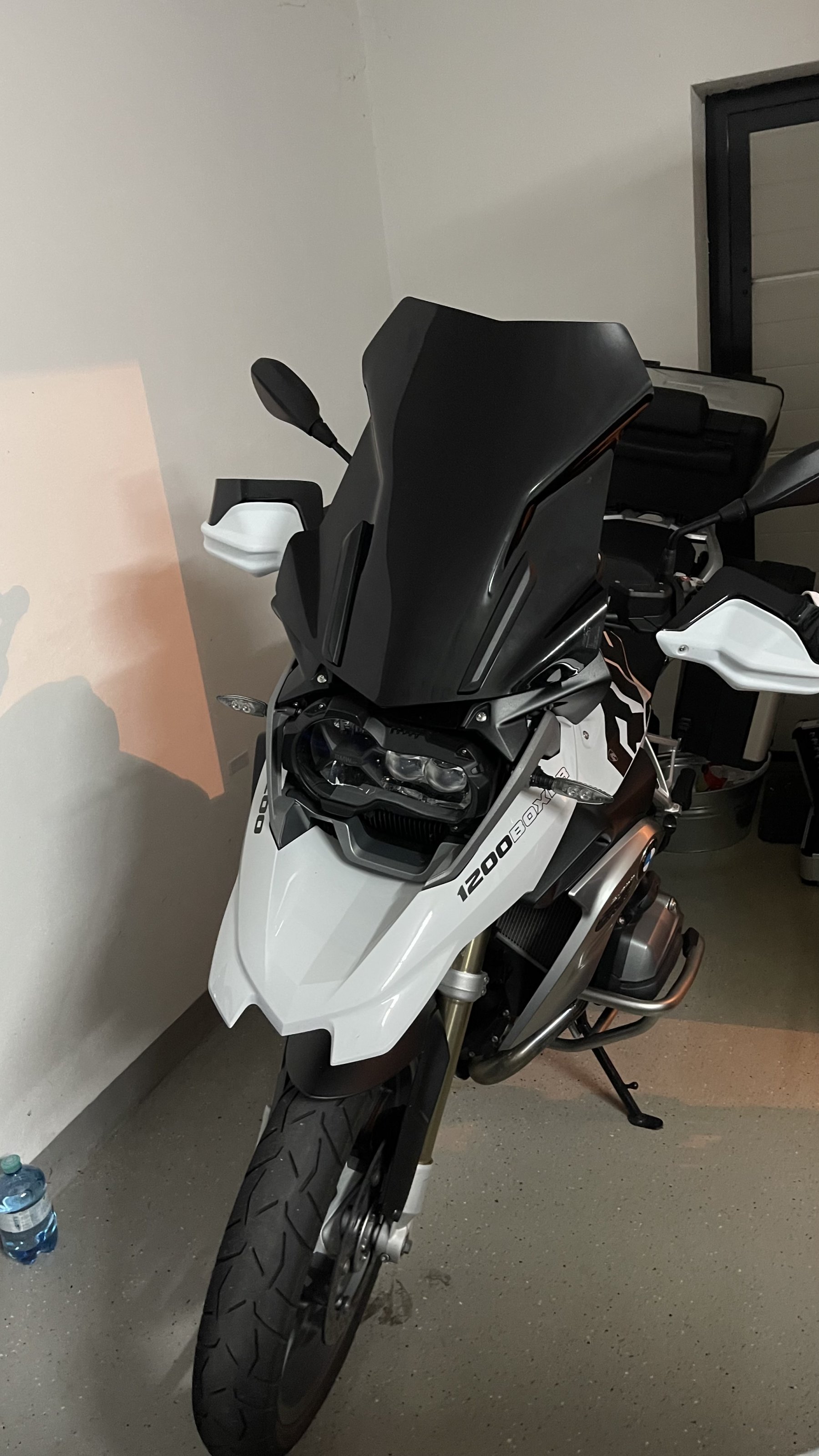

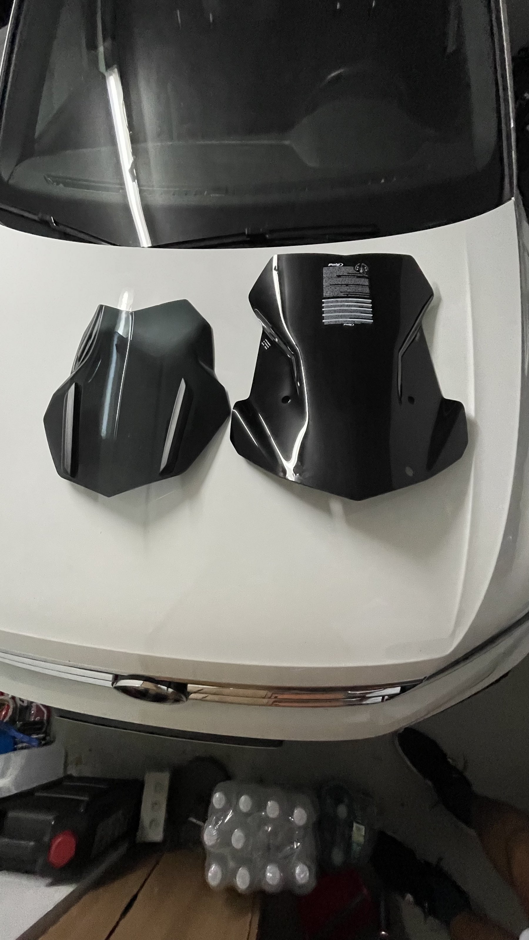

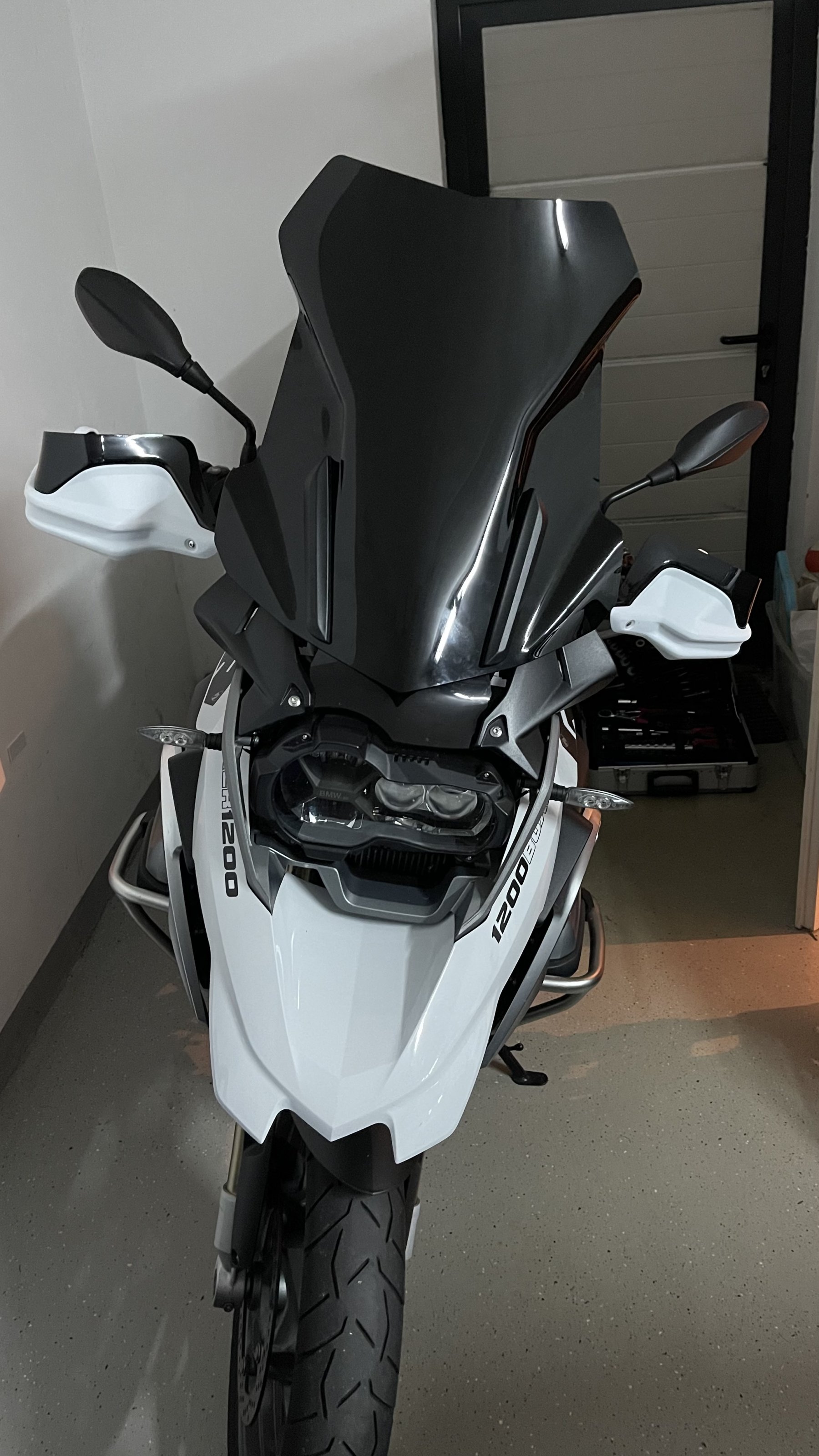

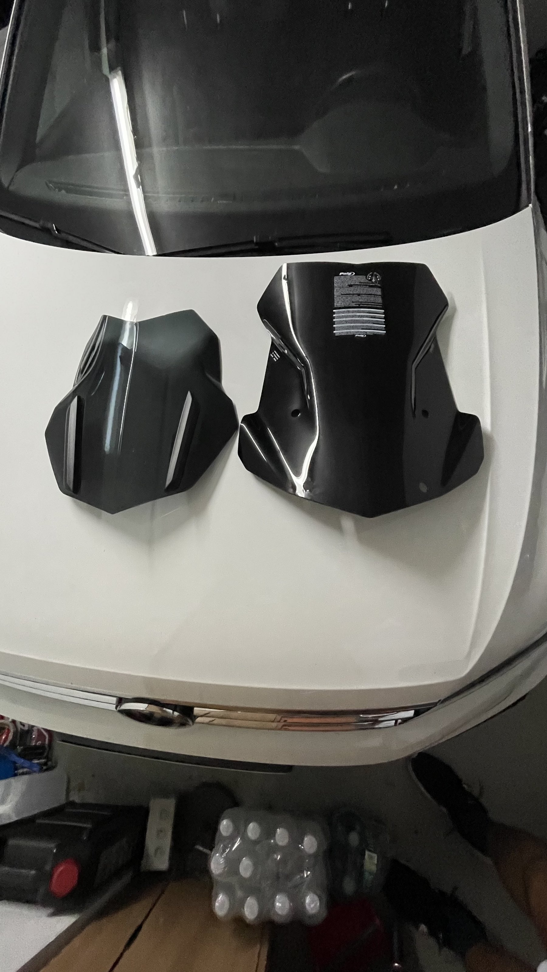

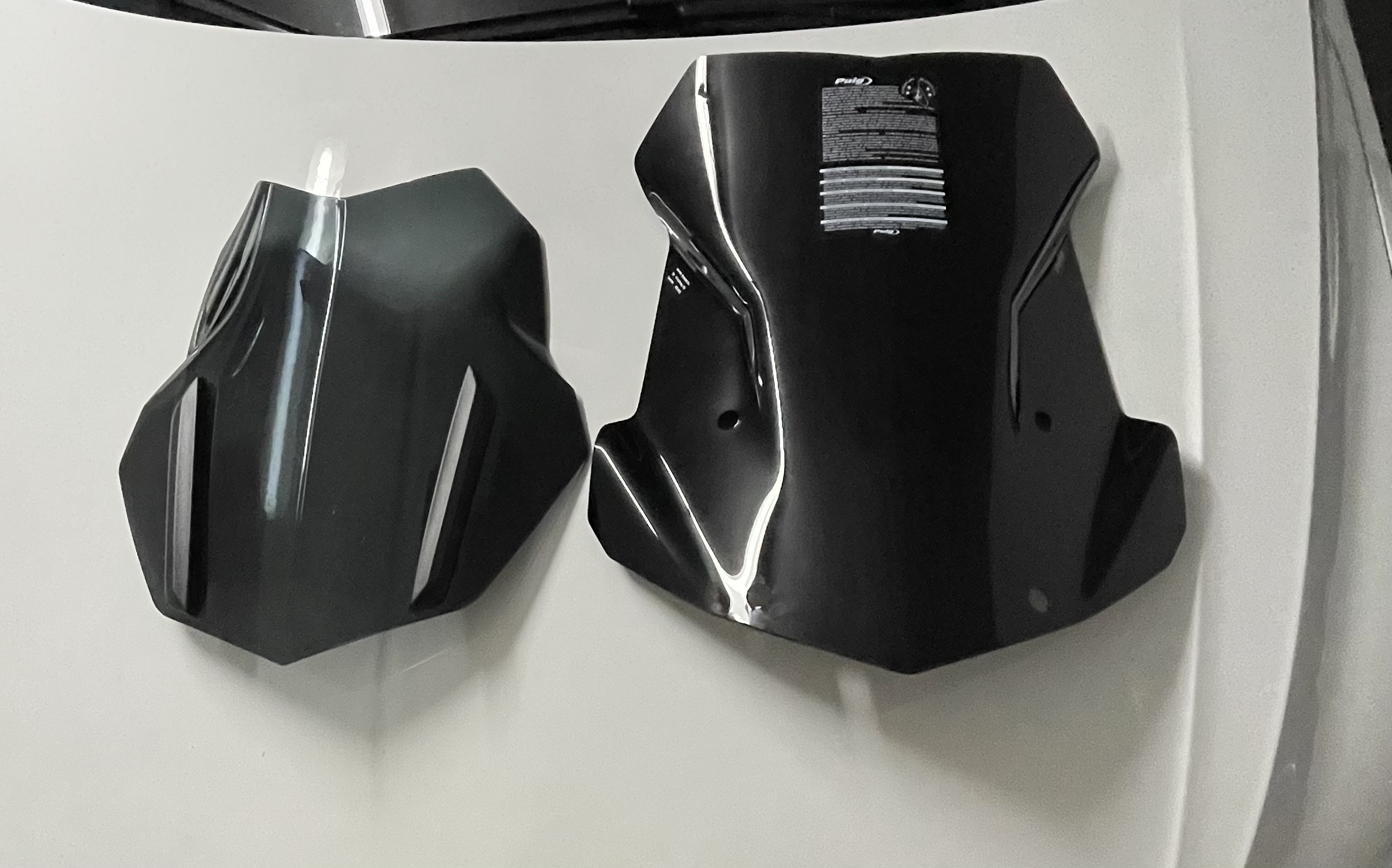

Durch deinen Beitrag habe ich mir auch diese Scheibe gekauft und gestern angebaut, … sieht sehr groß aus und habe sie nun erstmal auf die untere Stellung eingestellt, Probefahrt folgt morgen

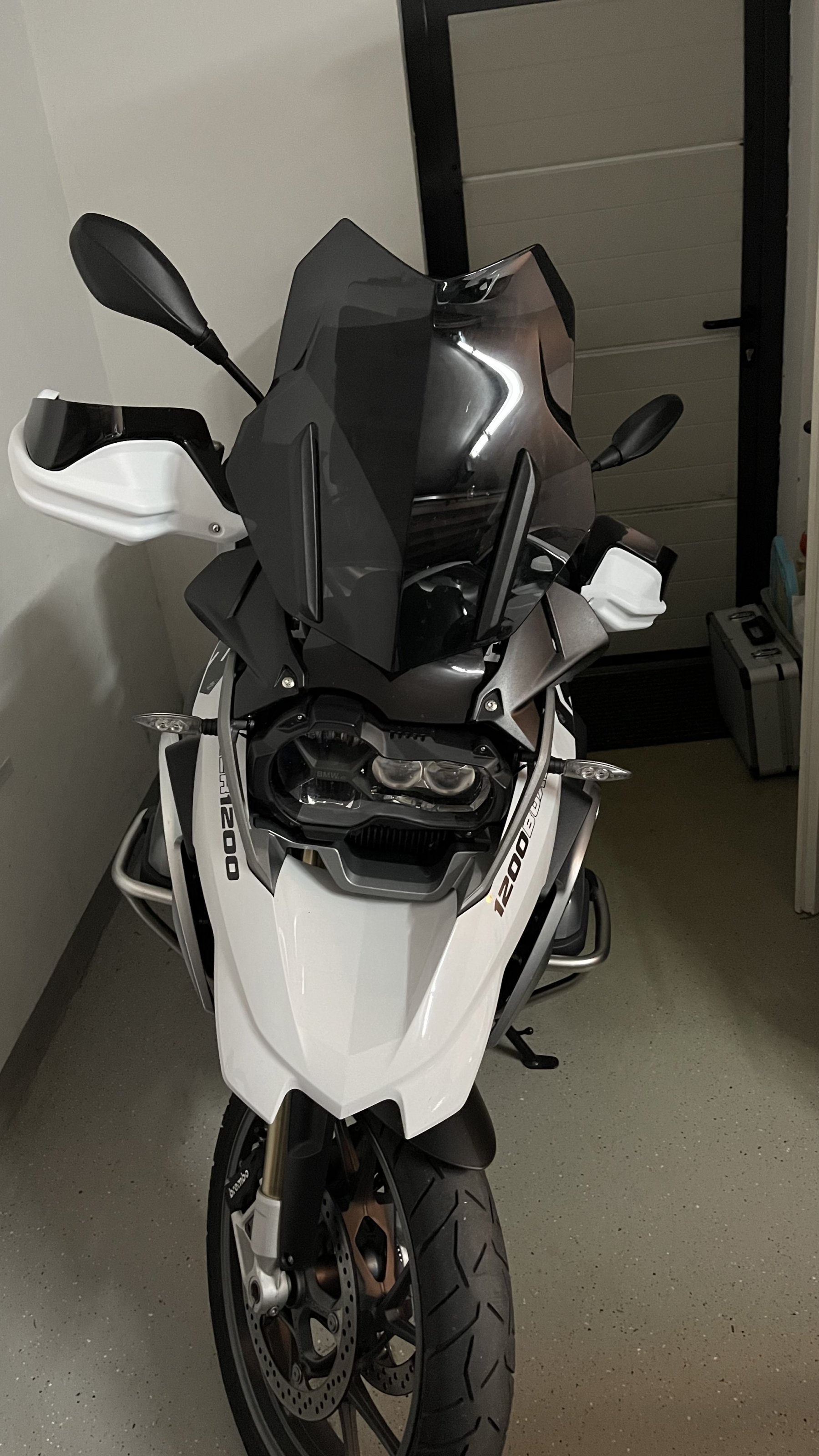

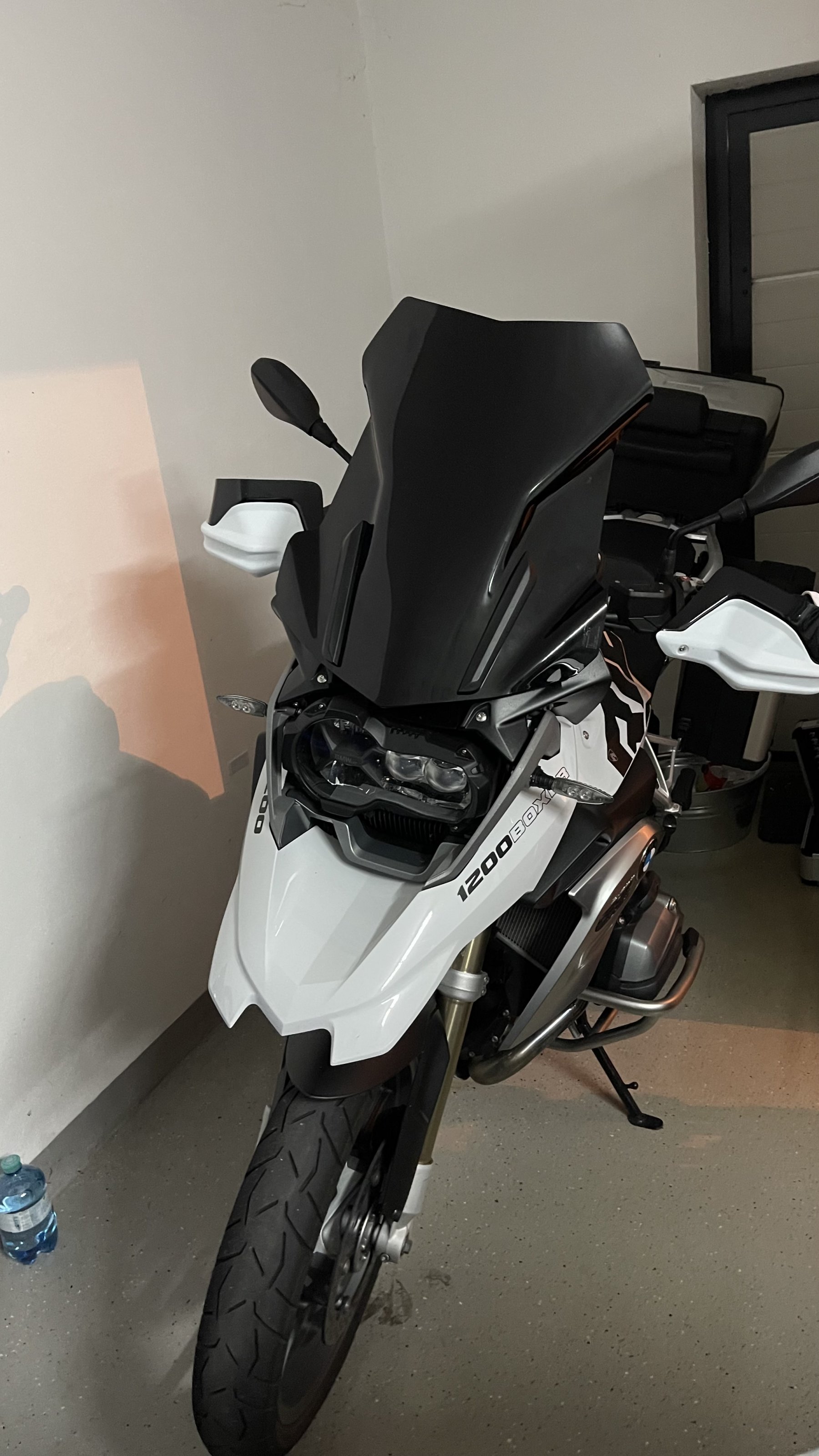

hier ein paar Vergleichs Fotos von der Original Form zur Puig Tourenscheibe

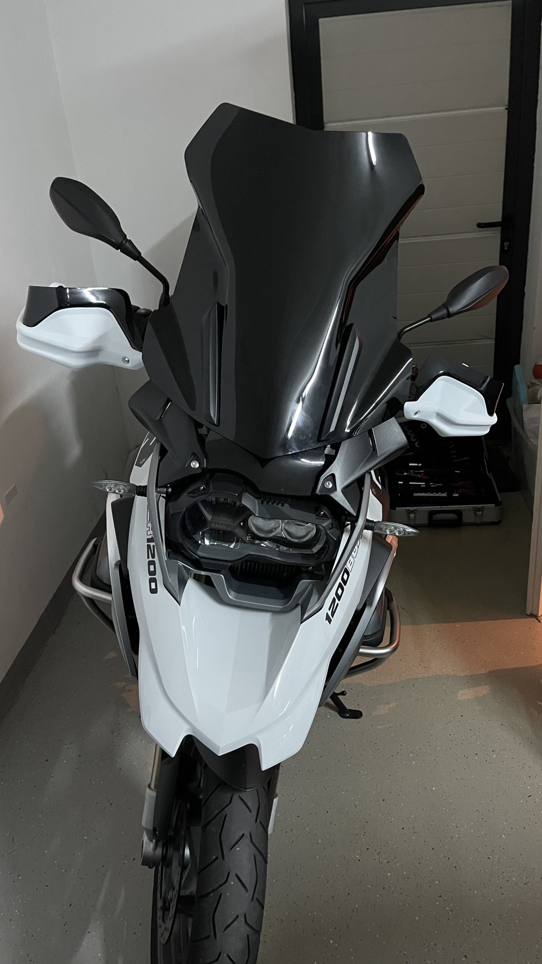

Hier die Tourenscheibe in der unteren position

Vom Geschmack mal abgesehen, ist es eher kontraproduktiv sich eine solch hohe Scheibe in Schwarz (voll getönt) zu kaufen.
Je höher die Scheibe, desto besser der Wind/Wetterschutz, aber auch desto häufiger, dass man mal durchschauen muss..
Bin auf deine Erfahrungen spannt

Hallo Andi,
in der unteren Scheibenposition kann ich gut drüber schauen, bin 185cm und habe den Fahrersitz auch in oberer Position.
werde morgen, Stadt, Land und Autobahn testen :D
Anhang anzeigen 522136Anhang anzeigen 522137
Dickes Sorry dafür vorab, aber das wäre allein aus optischen Gründen für mich ein NoGo...🍻

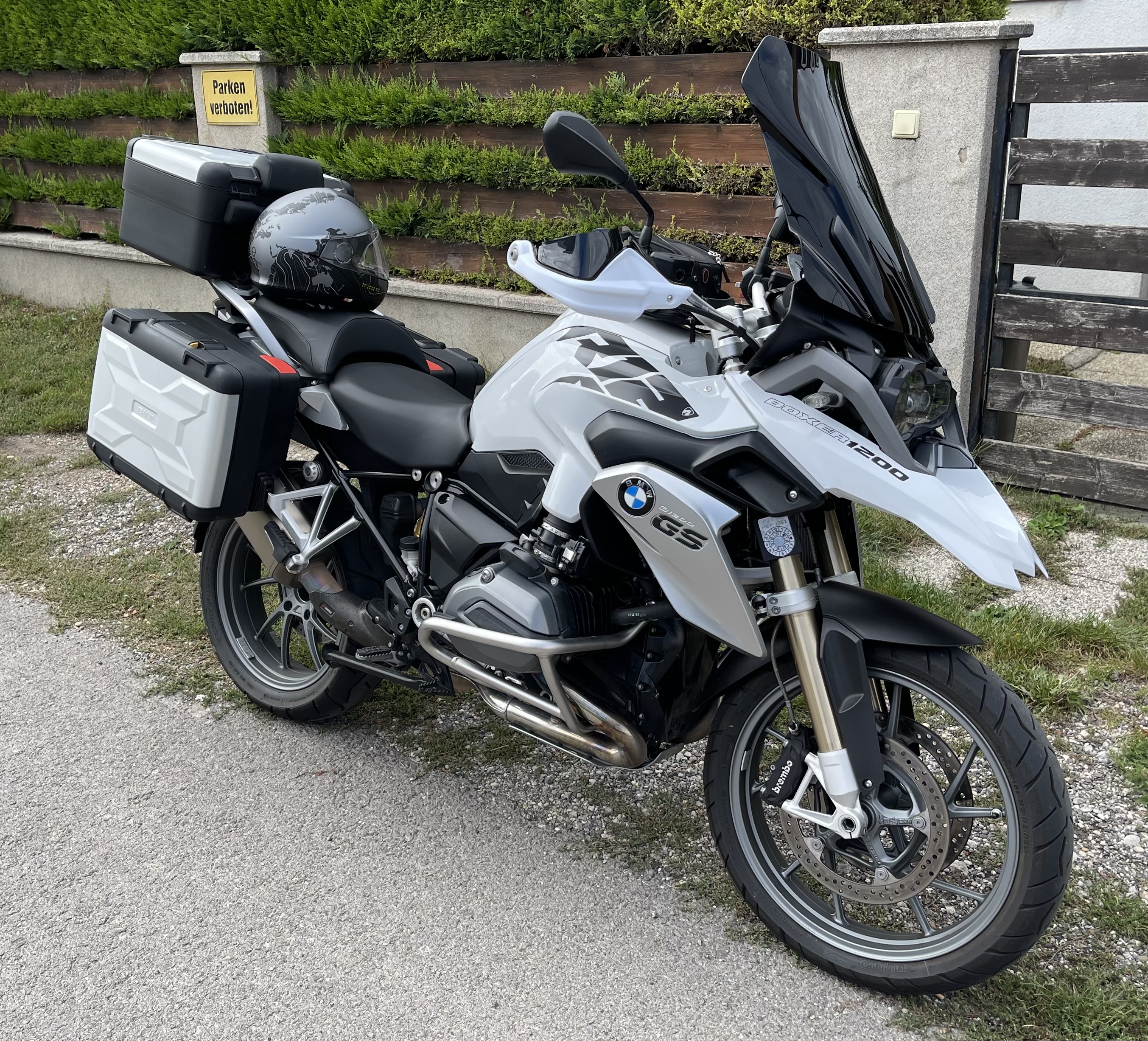

Heute getestet
wie gesagt bin ich 185, sitz ist auf hoch eingestellt und die Tourenscheibe von Puig:
Scheibenstellung ganz unten:
kein guter Windschutz, ab 100 Vibrationen und ab 130km/h starke Vibrationen, wahrscheinlich weil die Scheibe nicht hinterströmt wird, sondern einfach voll im Wind steht
Stellung cirka mittig:
ich spüre das hier paar Zentimeter fehlen, keine Vibrationen und Scheibe ist ruhig
Stellung ganz oben:
Sehr guter Schutz, absolut ruhig, keine Vibrationen bis 160km/h (schneller wurde nicht getestet), werde da nun auch keine Verstärkung montieren.
Der Blick in der Stadt auf den Verkehr: der rand der Kante des Schildes liegt bei 8-10m bei meiner Körpergrösse, fürs fahren ok, da man ja eh den Blick weiter vorne ansetzen soll.
Für mich eine sehr gute Lösung das Tourenschild

Das wird deine Windschildhalerung und Verstellung sehr belasten, da gab es nicht umsonst schon Schäden, wenn man sowas ohne zusätzliche Verstärkung fährt.
Die Verstärkung kann ich nur empfehlen, gerade da es bei einigen Modellen auf beiden Seiten eine Arretierung gibt. Ich bin hinsichtlich Windschutzscheibe und Akustik top zufrieden mit der Puig 👍 187 groß, Sohei Neotec
