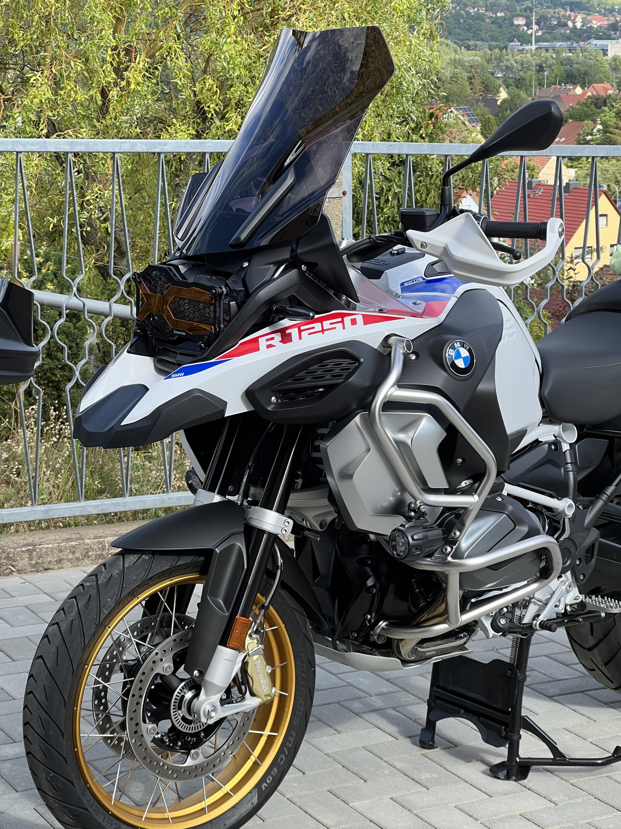

Stimmt schau mir heute Abend das Ganze in der Garage nochmals an. Fragt sich bloß ob ich die kaputte Schraube von Puig auch einzeln bekomme. Drei Kreuze wenn die Scheibe endlich dran ist.

So ich Depp hab das untere Teil der beiden Scheibenhalter nicht mit abgeschraubt. Dann kann es ja nicht klappen bzw. wird es viel einfacher die Halter dann auf die Scheibe zu Schrauben und dann die Scheibe komplett wieder ans Motorrad zu Schrauben.

Die Schraube kann ich wieder verwenden. Das Gewinde geht noch. Jetzt brauch ich nur noch die neue goldene Tülle welche ich vermorkst habe dann kann das noch was werden mit der Montage der Scheibe. :smile:

So Scheibe ist dran, habe aber noch keine Probefahrt gemacht. Ich hoffe die gut 7cm höher Scheibe reicht bei meinen 1,93m aus und drückt mir den Wind nicht direkt auf den Helm.
Leider ist mir eine Schraube so blöd runtergefallen das ich sie nicht wieder gefunden habe. Unglaublich da der Bock ja um den Lenker herum komplett offen ist. Trotzdem ist die Schraube irgendwo noch hinten gefallen. Habe mir schon die Finger blutig gesucht. Klappern tut auch nichts. Habe da eine Öffnung im Verdacht wo ein Kabelstrang nach innen führt. Werde den freundlichen mal ansprechen das er bei der 10tsd.er Durchsicht mal schauen soll ober er sie wiederfindet.

So ich kann berichten das sich der "Aufwand" gelohnt hat. Die Scheibe schützt sehr gut vor dem Wind und es ist wesentlich leiser. Hab mich auch sehr schnell an die neue Aussicht gewöhnt da die Scheibe ja leicht getönt ist und stärker im Blickfeld liegt als die Originale. Beim meinen 1,93m passt es sehr gut. Hab die Scheibenverstellung allerdings in der höchsten Stufe festgedreht da es so am besten für mich passt. Die Verstellung über das Handrad klappt nicht ganz so gut ist aber möglich wenn man die Schrauben dann immer dafür locker dreht!
