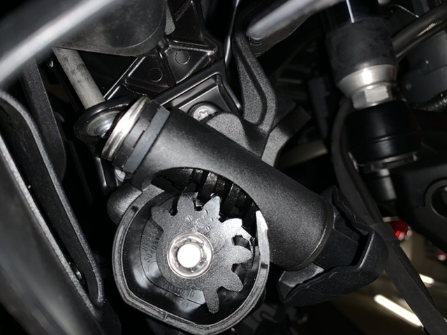

mir ist heute aufgefallen, dass ich das Windschild (normale Höhe) ohne am Handrad zu drehen leicht nach unten drücken kann.
Ich hatte vermutet, dass die Mechanik das Schild statisch an einer Stelle hält und sich nicht nach unten bewegt.
Soll das so?

Das Windschild läuft immer "leicht hinterher", da in der Schnecke ein wenig Spiel ist. Hat meine auch.
Soll das so?
Deine Vermutung ist doch richtig. Die Mechanik hält das Schild statisch während der Fahrt an der eingestellten Stelle. Sollte das nicht so sein, ist da was nicht in Ordnung. Sollch ein Konstrukt hat doch immer zwei Seiten. Ein Drücken des Schild von oben ist nicht vorgesehen. Falls du das mal ausprobieren möchtest, dann drücke es doch mal so kräftig nach unten, bis sich das Handrad dreht. Aber vorsicht, es könnte auch was kaputt gehen. Also mach es lieber nicht.

Da entwickelt sich sukzessive Spiel. Finde ich auch nicht gut. Aktuell ist es bei meiner Scheibe so, dass sie nach längeren Fahrten in unterster Position vom Fahrtwind sukzessive etwas angehoben wird. Also bei der nächsten Pause kann man sie wieder ganz runterdrehen, obwohl sie bei der Abfahrt schon ganz runtergedreht war.
