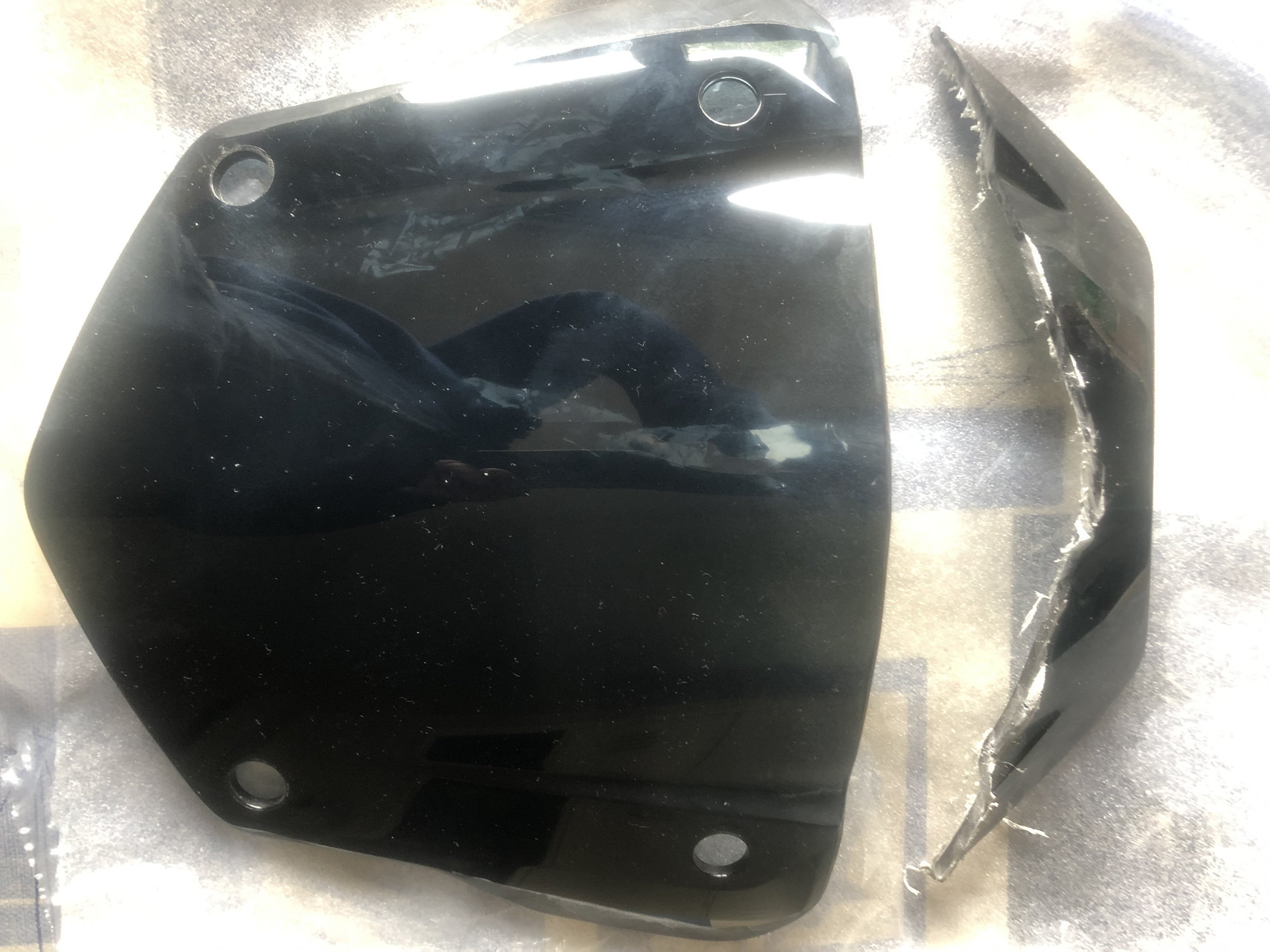

tja, so unterschiedlich sind die Geschmäcker...
Bei mir ist´s genau umgekehrt.
Ich habe alles abgebaut und klein gehalten, damit ich so viel Wind wie möglich ab bekomme, hihi
Ich hab das Rallyschild noch mal 2 cm runtergeschnitten - endlich weniger Winddröhnen im Helm bei 1,96 m Grösse
Dir ist aber schon klar, dass die Polizei dich damit ggfs nicht mehr weiterfahren lässt?
Möchte hier keine Diskussion lostreten, oft ist es den Leuten einfach nur nicht bewusst. :-)

Aha, da kennt sich einer ja mal aus. Sitzbank ist was ganz anderes als Windschild.
Windschild hat eine ABE, Sitzbank nicht,
Wenn man nun das Windschild kürzt, dann verfällt die ABE.
Da es sich um ein sicherheitsrelevantes Teil handelt, scharfe Kanten beim Windschild erhöhen die Verletzungsgefahr von Fahrer, Sozius und Passanten, wird die Polizei(wenn sie es denn feststellt) einen mit dem Windschild nicht mehr weiterfahren lassen.
In diesem Sinne,

na, dann nimm doch mal so ein Holzbrett aller Harley und steck dieses auf die GS drauf, montierst gleichzeitig das gekürzte Windschild und läßt dich mal kontrollieren. Mal sehen, weswegen der Rennleiter dich nicht mehr weiter fahren läßt. Ich fahre seit Jahrzenten mit abgeschliffenen Kunststoffteilen rum, das ist bisher von keinem Sheriff, oder Tüv beanstandet worden. Er hat ja keine Krone daraus gemacht und Zacken rein gesägt. Und wenn jemand sowas macht und die Schnittkanten nicht weg macht, dann ist er selber schuld...

Hast Du eine Quelle für Deine Behauptung?
In der Regel wird bei einem Windschild und Verkleidungsteilen ein Materialgutachten erstellt.
Es muss gewährleistet sein, dass das Material bei einem Unfall nicht so zersplittert, dass dadurch Personen verletzt werden können.
Welchen Sinn, oder besser, welche Gefahr sollte von einem Windschild ausgehen, das 5cm gekürzt wurde?
Vorausgesetzt natürlich, es wurden alle scharfen Kanten entfernt.
Noch dazu, da man bei der GS eh die Höhe des Windschildes verstellen kann.
Selbstverständlich sollte beim Kürzen darauf geachtet werden, dass man nicht die E-Kennzeichnung entfernt.
Ich lasse mich aber auch gerne eines Besseren belehren, wenn Du mir eine Evidenz Deiner Behauptung liefern kannst.
