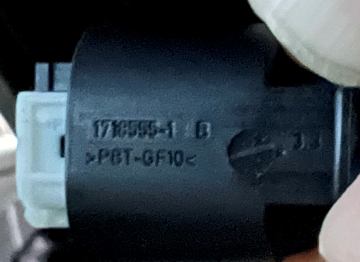

Hallo, ich möchte gerne mein Navi (TomTom Rider) an meiner GS 1250 mit Strom versorgen und würde da natürlich eine feste Verbindung bevorzugen. Wo kann ich am besten die Stromversorgung anzapfen?
Ich hatte vorher die S1000rr, da gab es unter der Verkleidung einen freien Stecker.
Wie sieht es bei der GS aus?
Es ist eine 1250 von 2021.
Gruß Thomas

Den Stecker gibt es bei de GS auch auf der rechten Seite im Schnabel

Hey, danke für die schnellen Antworten.
Den Stecker habe ich gefunden und habe mal getestet ob der von der s1000rr passt.
Passt leider nicht, habe im Netz nach dem Stecker gesucht aber find nur den gleichen den ich schon habe. Sieht zumindest gleich aus.
Hat jemand einen Link wo ich das Bestellen kann??

das sollte auch der gleiche sein, m.W. gibt es nur einen Cartool-Stecker
RealOEM.com - Teilesuche
Schau doch nochmal nach. Sofern Deine GS eine Navivorbereitung hat dürfte dieser Anschluß belegt sein.
Dann gäbe es aber noch andere Möglichkeiten.

Wenn er doch ein TomTom anschließen möchte, wäre der Stecker frei, denn dann steckt man die Navivorbereitung von BMW aus....

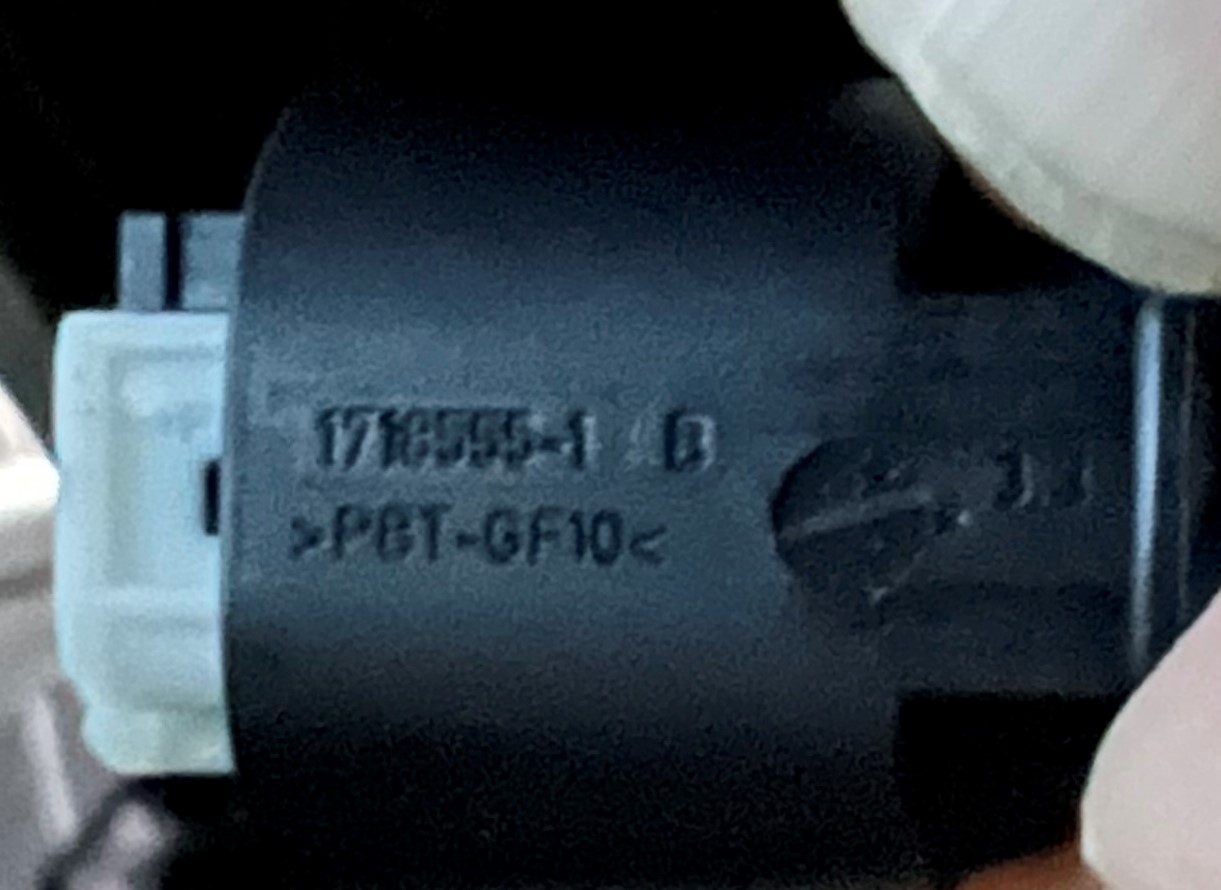

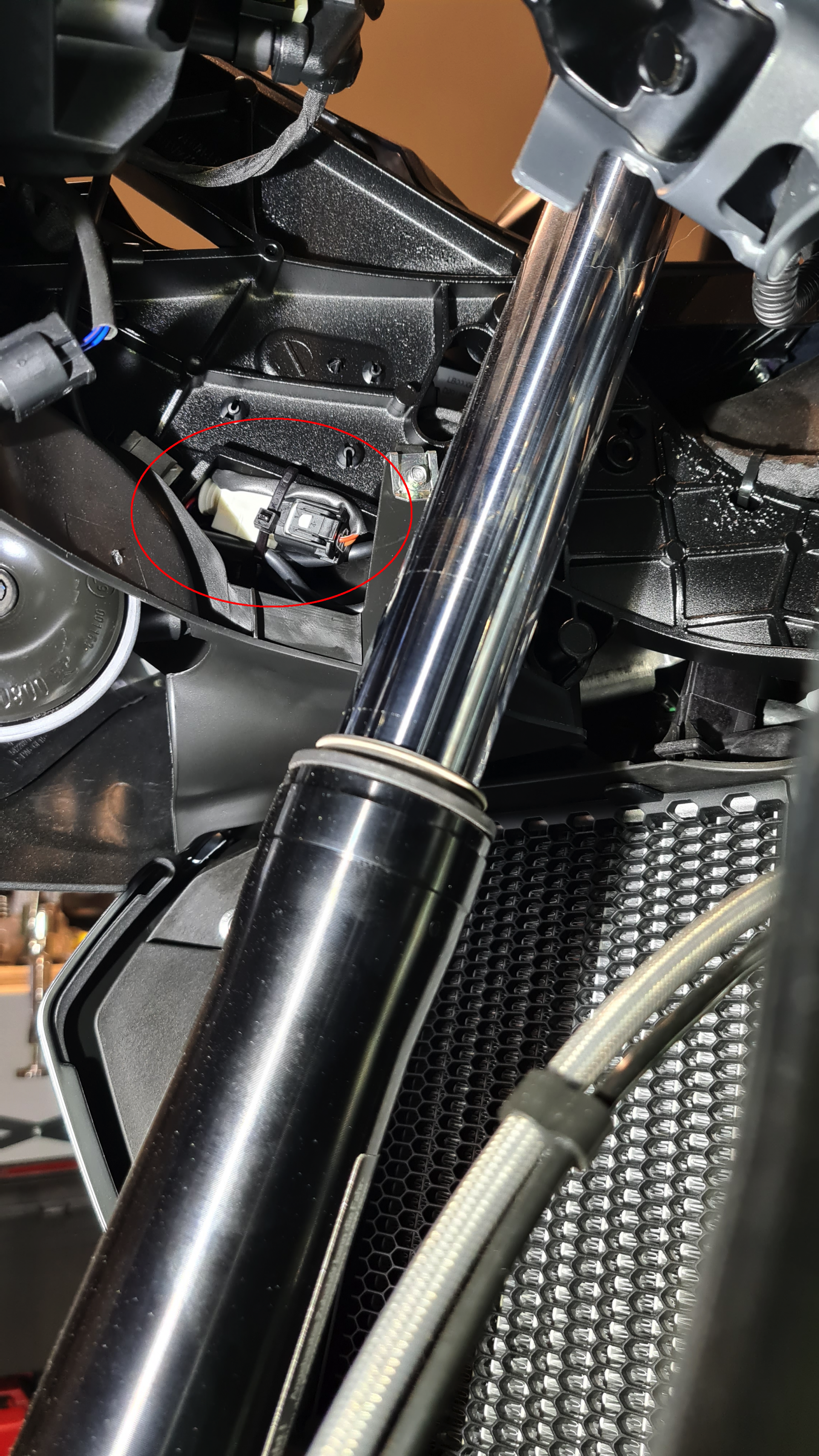

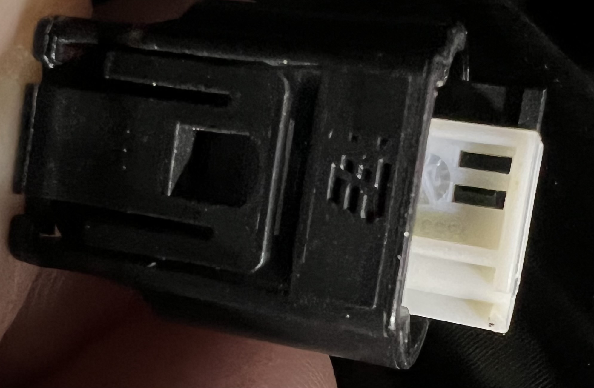

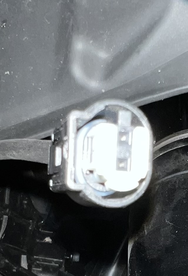

Hallo, also bei der Teile suche findet der meine Maschine nicht die Bj.: 2021, und den freien Stecker habe ich gefunden. Leider passt der Stecker von meiner vorherigen Maschine nicht.
Ich habe mal von dem Stecker ein paar Bilder mit Hochgeladen, vielleicht weiß ja jemand was ich für einen Stecker benötige.IMG_E4367.JPGIMG_4374.JPGIMG_E4364.JPG

nochmals die Frage: ist an Deiner GS die Navivorbereitung verbaut? Falls ja, dann ist der Cartool Anschluß durch diese belegt und ein freier zweipoliger Anschluß vorhanden. Der wäre aber für das
Audiosignal.

Ja eine Navi Vorbereitung ist verbaut.

Wie KJB schon sagt, den angeschlossenen Stecker von der jetzigen BMW Navi Vorbereitung lösen dann hast du den richtigen Stecker wo der dreipolige BMW Cartool Stecker drauf passt.
Du wirst ja nicht mit zwei Navis fahren wollen oder. Also original ausbauen und das TomTom bei diesem Stecker wieder anschließen. Der Stecker ist dann dreipolig so wie ich dir den Link geschickt habe. Der mittlere PIN von dem dreipoligen Stecker wird bei TomTom nicht benötigt.

@KJB hört sich gut an, ich werde mir den Adapter wohl Kaufen wenn ich die vorhandene Stromversorgung nutzen kann.
Danke für die Info.
