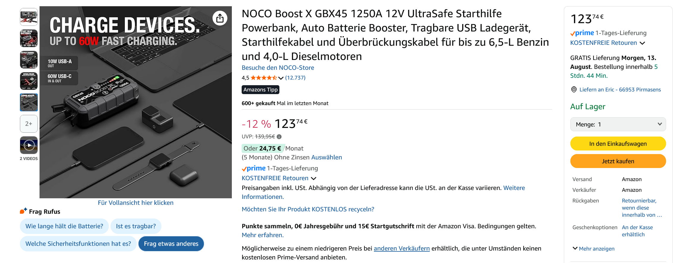

Das Ding ist groß und schwer, brauchst Du 230V? Nö... -> quatsch
Du hast ein fettes Aggregat dabei, das während der Fahrt ziemlich viel laden kann.
Mein Tip - Starthilfe Booster (wenn nötig) als Backup und soweit möglich während der Fahrt laden.
Ich habe z.B. mein Topcase elektrifiziert und darin dann Drohne etc während der Fahrt geladen.
Wenn Du so einen Booster mitnimmst hast Du auch im Fall der Fälle eine Starthilfe und nach der Tour kann man sowas auch noch (ge)brauchen.
