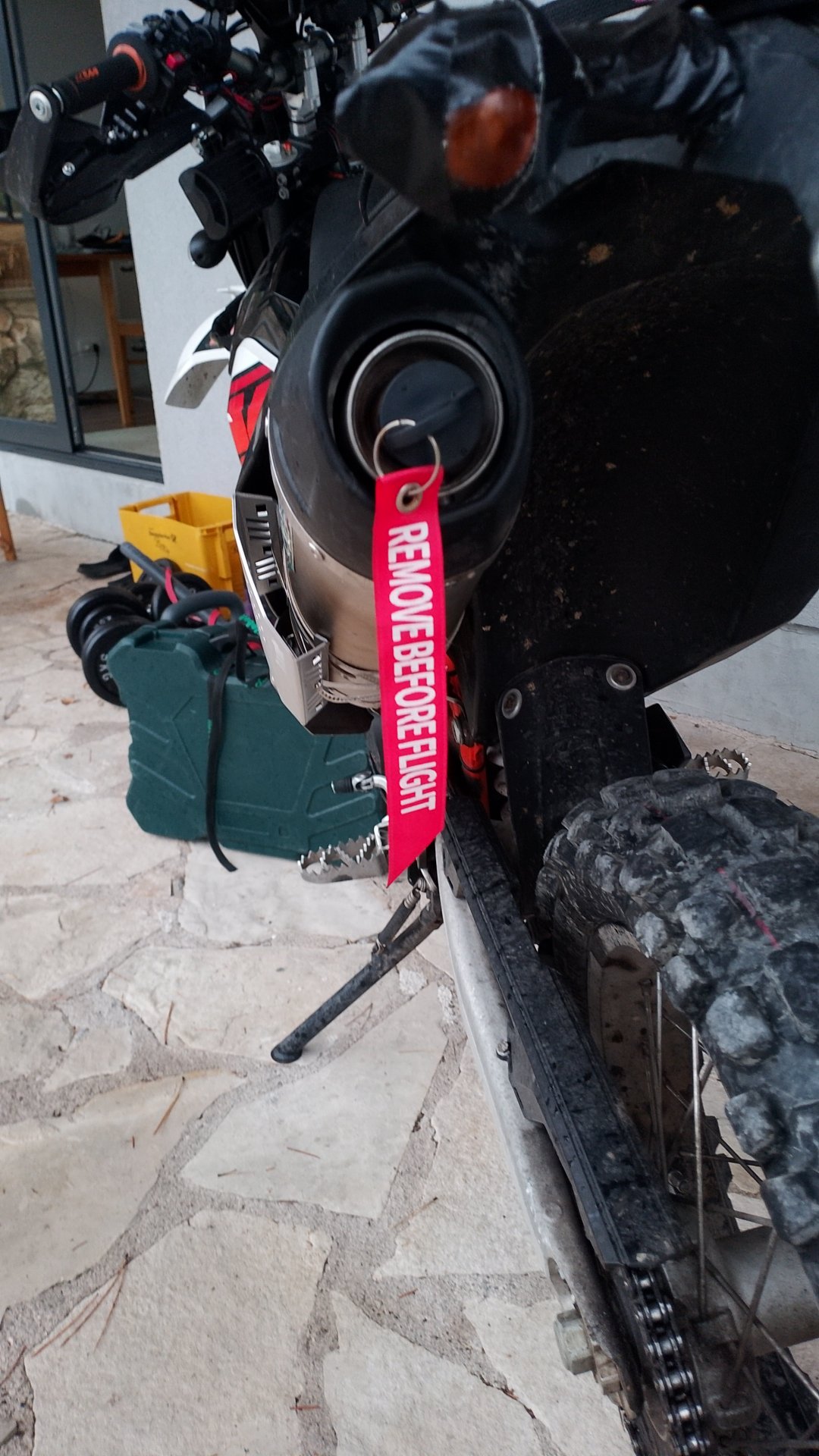

Nachdem ich letzte Woche den Kraftstofffilter an der 690er gewechselt hatte, wollte ich heute mit frischem Kraftstoff ein Probelauf machen.....bupbup.....5-6 Versuche will nicht anspringen.....OK Sitzbank runter Ladegerät ran.....1 Stunde später nochmal....wieder das gleiche.....mit ein bisschen Gas will sie aber nicht wirklich..und irgendwie klingt was komisch... also Seitenverkleidung runter 4 Schrauben.... vielleicht was vergessen an zuziehen oder Kill Dongel für den Seitenständer ist defekt den ich auch gerade montiert hatte. Also diese tollen KTM Stecker abgefunmelt und wieder mit dem Seitenständer verbunden.....neuer Versuch....2-3 mal gleiches Ergebnis......
....OK jetzt richtiges Werkzeug holen....komme zurück und schaue von hinten aufs Moped...........
wieder selbst ausgetrickst.....
