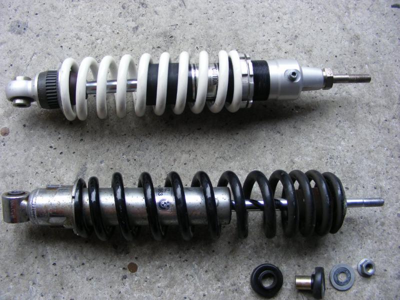

Hier habe ich übrigens ein Bild des WP-Federbeins gefunden (das obere mit weißer Feder): http://www.gs-forum.eu/attachments/...-vorn-1100-gs-federbein-wp-original-klein.jpg

ich dachte, Dein WP sei von der Bauart wie das untere, also mit einvulkanisiertem Auge.
Die Aufnahme an Deinem hochwertigen Bein läßt sich problemlos warten/ersetzen! Hätte eigentlich beim letzten WP-Service gecheckt gehört!

Die Buchse oder wahrscheinlich der gesamte "Inhalt" des Auges muss irgendwie in den Kopf des Federbeins gekommen sein. Das Al wurde ganz sicher nicht "drumerumgeschmiedet". Folglich geht das Ding auch wieder raus (Presse?). Ein "Superspezialteil" ist das wahrscheinlich nicht sondern eher ein Standardindustrieelement.
gerd
FP91
12.06.2014
1.335
1100GS, 94; R100GS, 91
Ich seh das Problem nicht: Buchse auspressen, neue Einpressen. Bei WP anfragen ob es Buchsen einzeln gib. Wenn das nicht möglich ist die alte Buchse auspressen und die Bohrung auf der Fräse ausspindeln auf Maß einer Standartbuchse.
