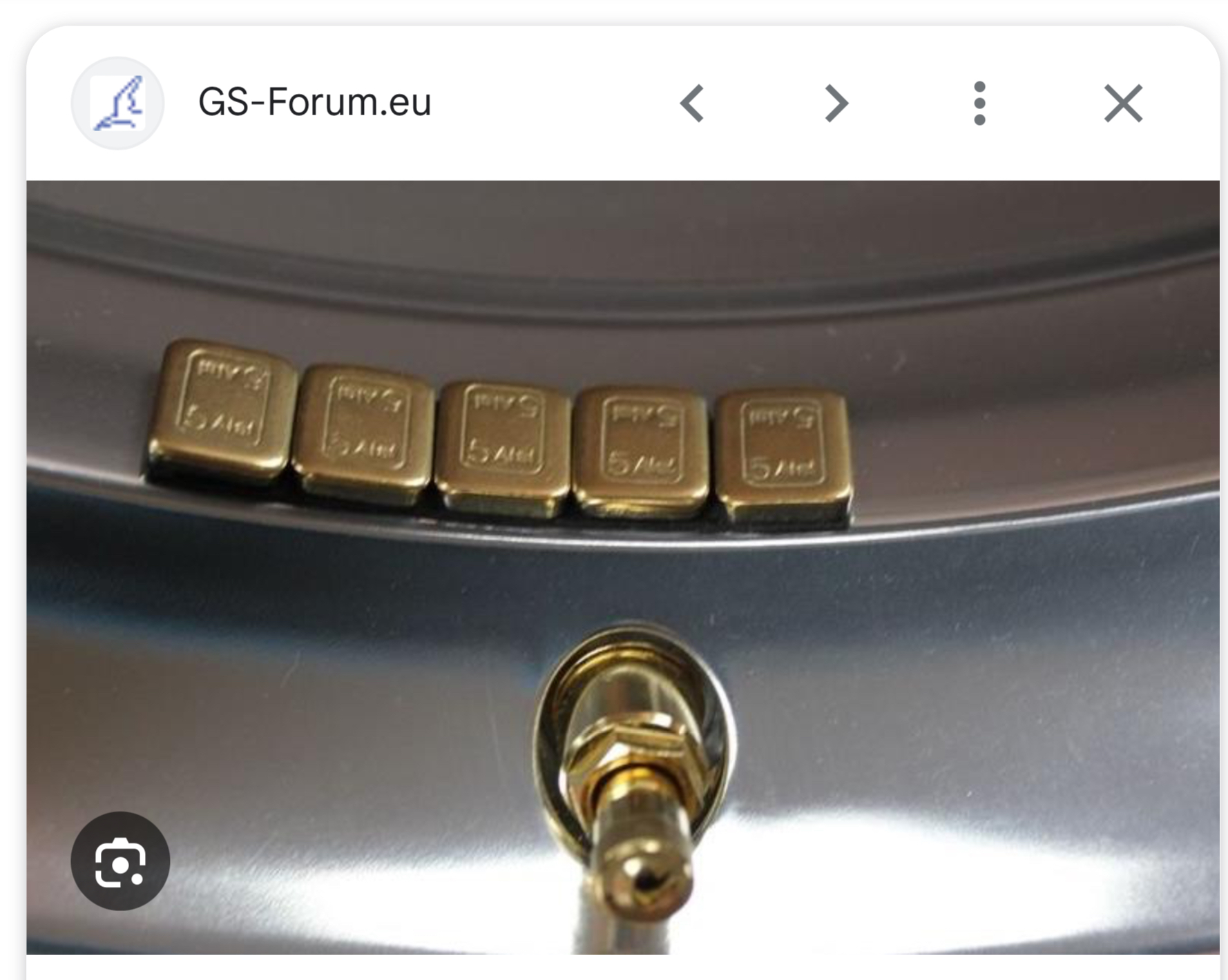

Ich finde die auch viel zu teuer. Worin unterscheiden sich Motorrad Klebegewichte von Auto Klebegewichten ? Womöglich habe ich das immer falsch gemacht weil ich für Auto und Motorrad die gleichen Gewichte nehme ....
Keine Ahnung, welche Sorte Du wählst, aber ich bevorzuge die feinere Teilung (sie enthalten 2,5 g und 5 g) und vor allem das dichtere Material (Blei). Die "riesigen" flachen Fladen aus Zínk mag ich nicht so gerne auf der Felge haben, die seit einigen Jahren fürs professionelle Auswuchten an PKW und Konsorten vorgeschrieben sind.

Weil's scheiße aussieht ?

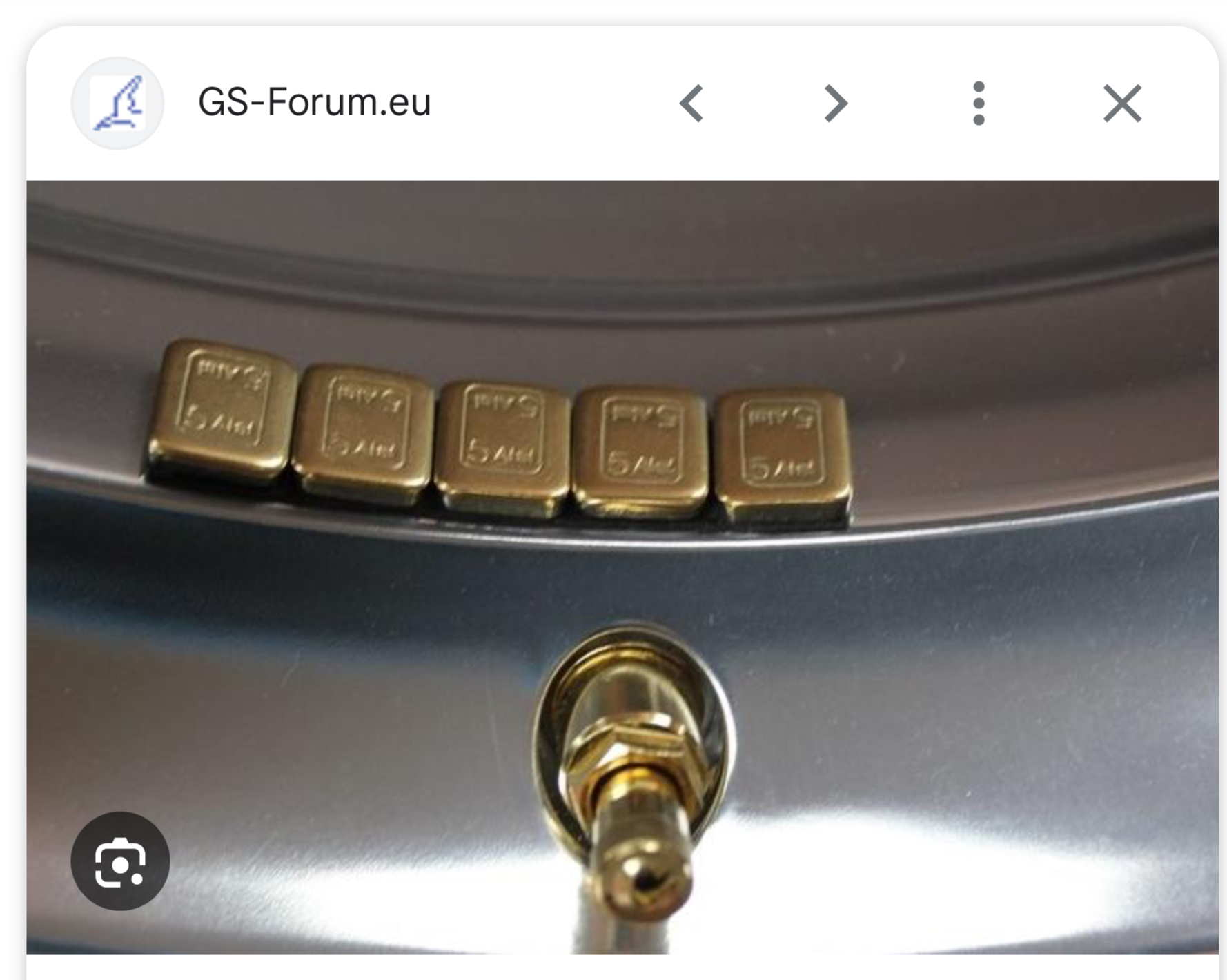

Hält und wuchtet aber deutlich besser und man sieht die beim Fahren auch nicht .So 5 gewichte in Serie womöglich auf beiden Seiten sehen Scheiße aus ..
Gibts sogar in goldton für goldfarbene Felgen (Anzeige)🙃
Im Schraubstock mit Achse 😉
ob das besser
Oder das beidseitig besser aussieht ?
Das jedenfalls wäre das ein reales Auswucht Bild wenn
Stolle gefahren wird 😂
Quelle : im Kürbis Forum gefunden

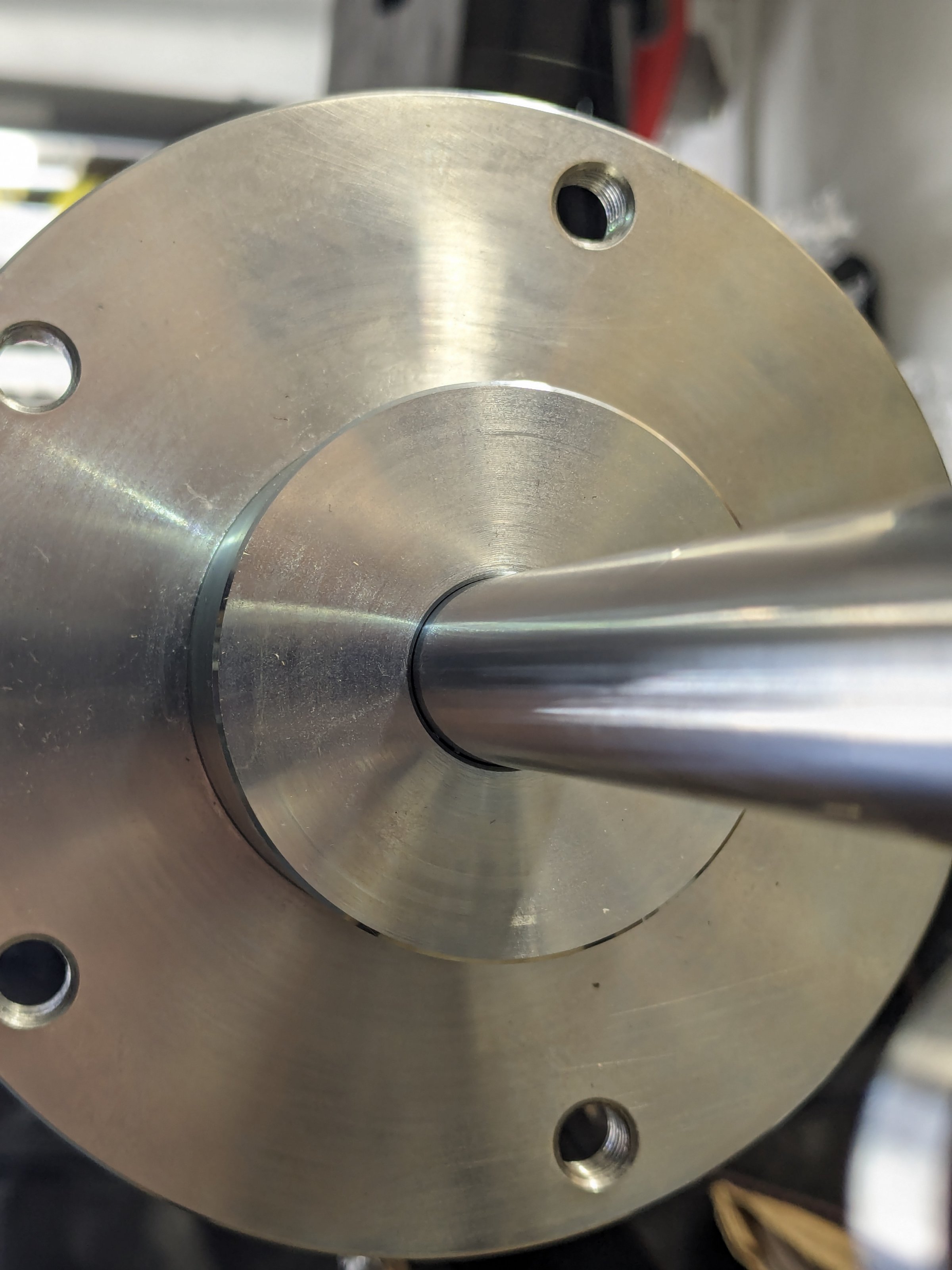

Hallo

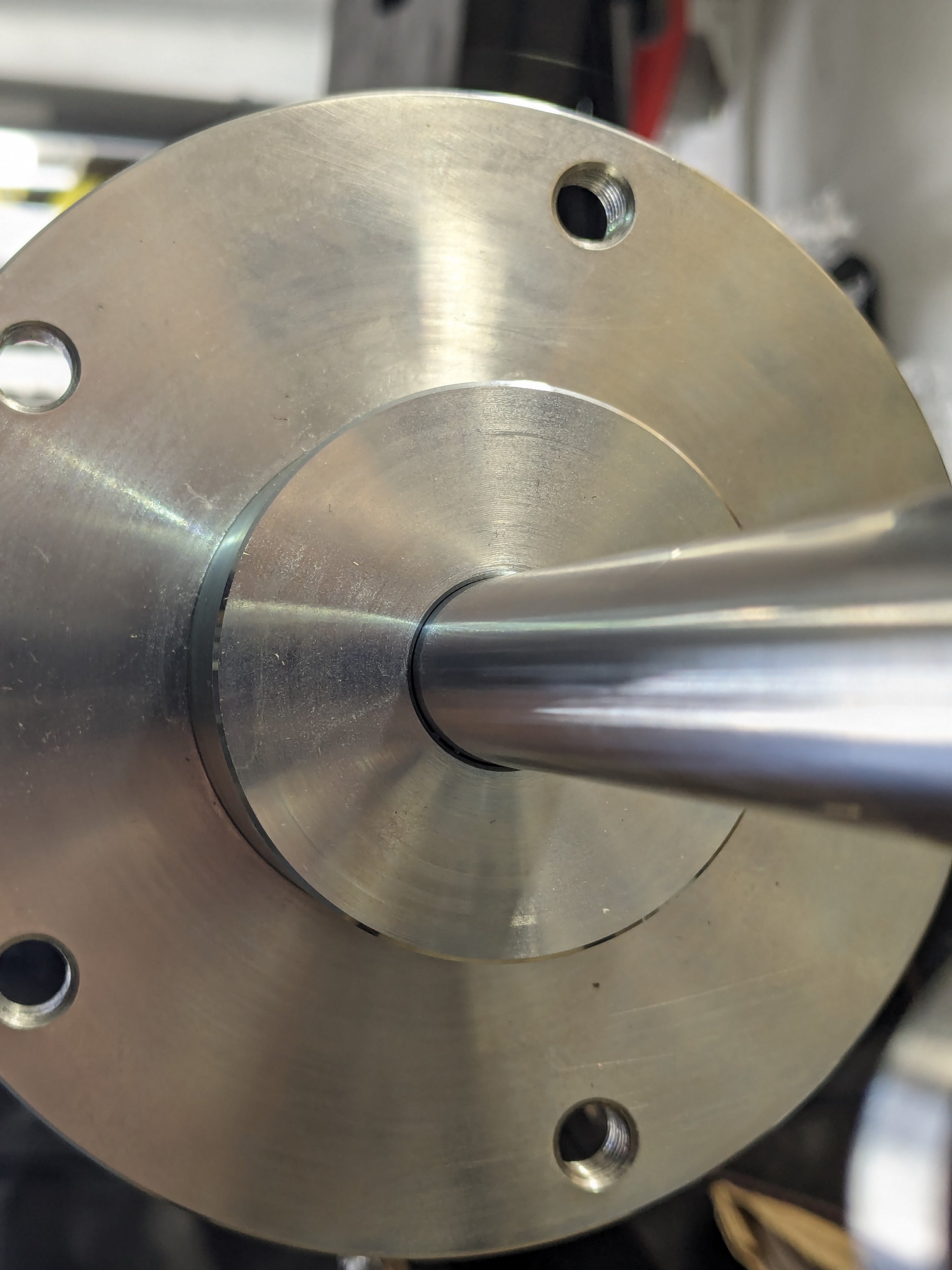

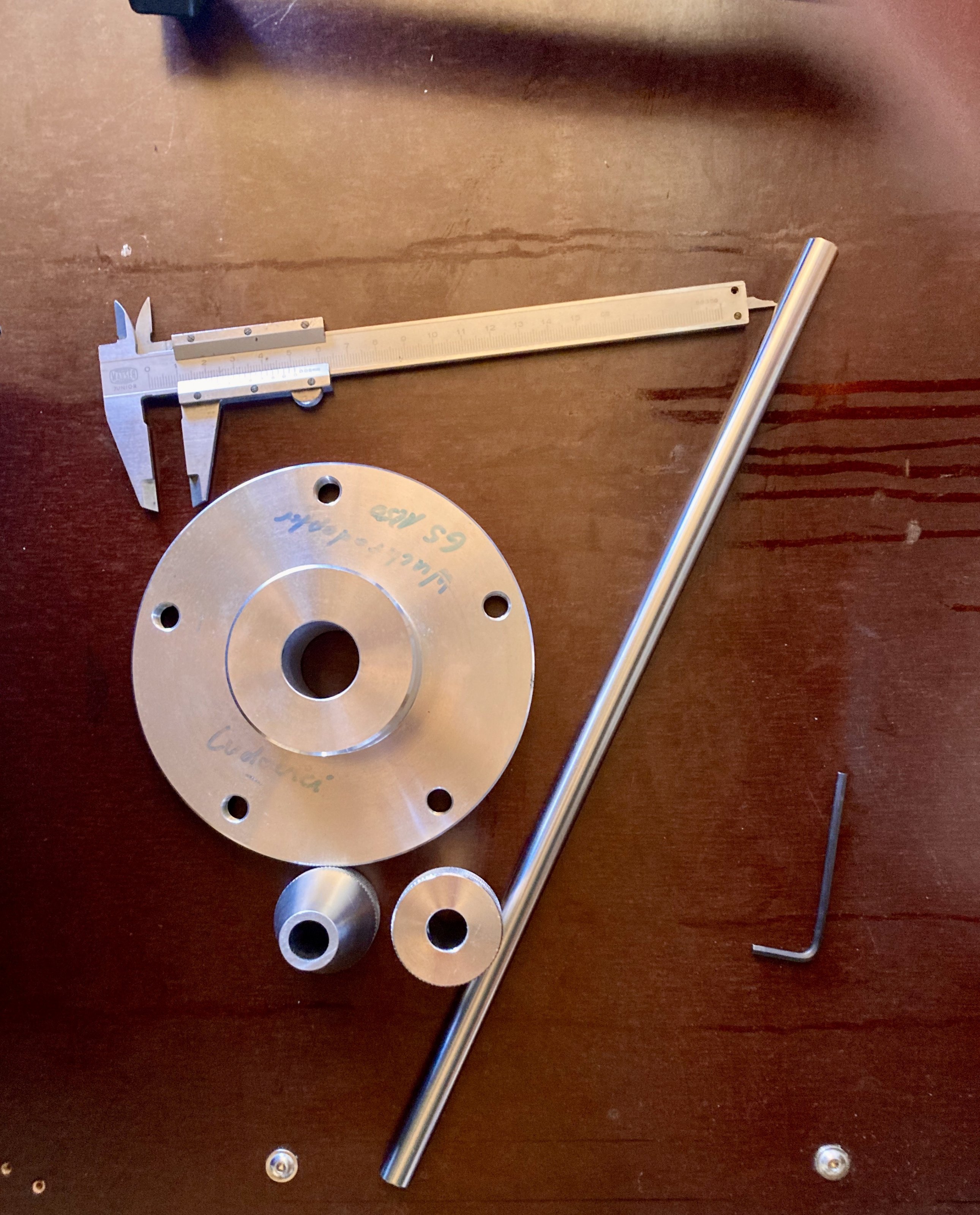

hab mal meine Wuchttools auf Maßhaltigkeit mit meinen Mittel geprüft :zwinkern:
Meine Motea gelieferte Welle - Unwucht 0,04 mm ( Meßuhr)
Der Knackpunkt , die Zentrierhülsen die den Adapter auf der Achse zentrieren/ befestigen.
Die Bohrung ist 0,2 mm größer als die Welle und wird über eine Madenschraube befestigt.
Wenn man dann auf die Welle schaut sieht man das die Zentrierhülsen etwas unsymmetrisch sitzen.
Hat jemand eine Idee wie man die Zentrieren kann ? jeweils zusätzlich Madenschraube ?
Gruß Micha
FF-GS
25.08.2021
6.755
Ja, auf einem Teilkopf im passenden Winkel gebohrt. Oder gleich eine dicke Welle und den Adapter mit der Reibahle ( oder auf der Drehbank) passend aufgerieben. Diese Variante habe ich statt der blöden Koni.
ob das besser

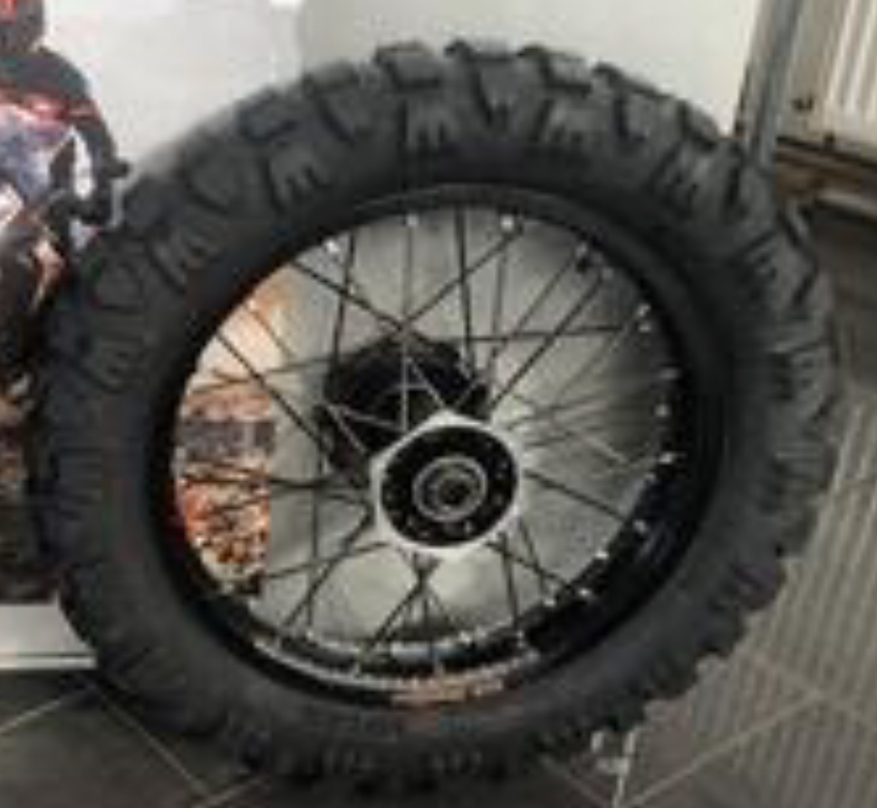

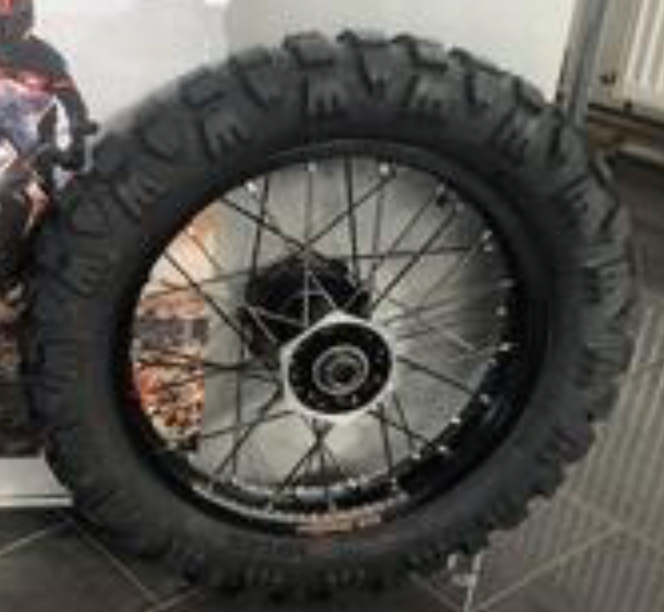

Richtige Stollenreifen wuchte ich generell nicht...
Falls ein Reifenhalter montiert wird, kommt dennoch auf die entgegenliegende Seite pauschal ein 30g-Gewicht (oder was gerade da ist) an eine Speiche und gut ist...

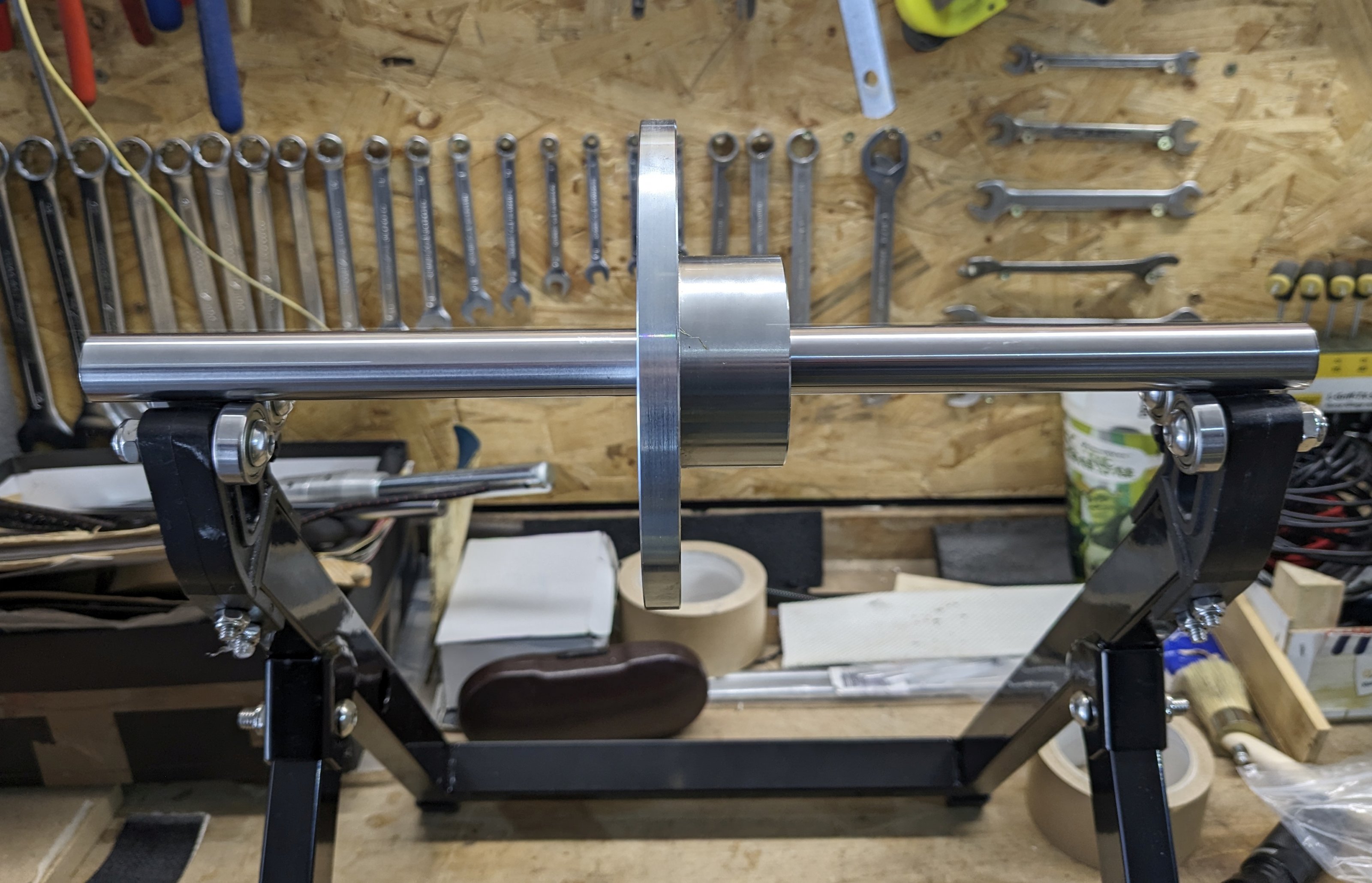

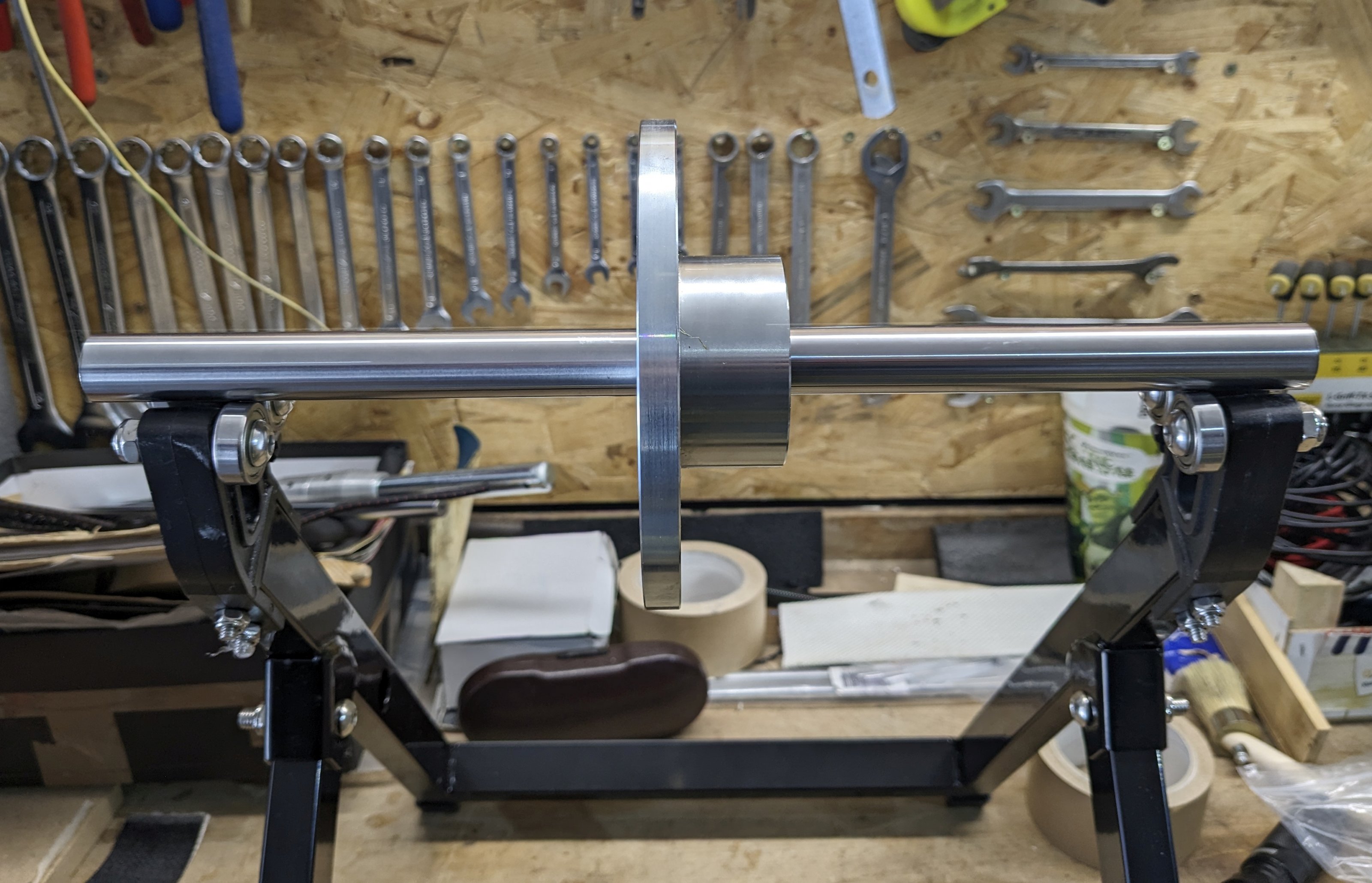

Linearführung (Stahlwelle CF53, Ø20 h6, gehärtet, geschliffen, L=350mm) bestellt. Bin gespannt, was ich da für 12,95 € bekomme. Lieferung Mitte März. Werde berichten.
Welle ist geliefert und von einwandfreier Qualität:
drylin® R Stahlwelle, SWM, 1.1213
Auch mein "Cerankochfeld-Test" verlief sauber, die Achse/Welle wollte überhaupt nicht aufhören zu rollen. Absolut gerade. Und das für nur 12,95€ (bei 35cm Länge)!

Hallo Nordisch
und wie arritierst Du deine 20 er Welle am Rad, Konus oder ?
N
Nordisch
02.01.2014
3.853
Hallo Nordisch
Der Adapter, den ich für hinten gekauft habe, passt sauber und nahezu frei von "Spiel" auf die 20mm-Achse:
BTR Achsadapter für BMW 5-Loch Felgen
Und vorne hatte ich noch nicht drauf, aber da verlasse ich mich auf diese Aussage:
Die Vorderradachse meiner 18er GSA hat 20mmDurchmesser.
Kurzum: Ich arretiere nicht, da die Welle sauber passt bzw. passen soll.

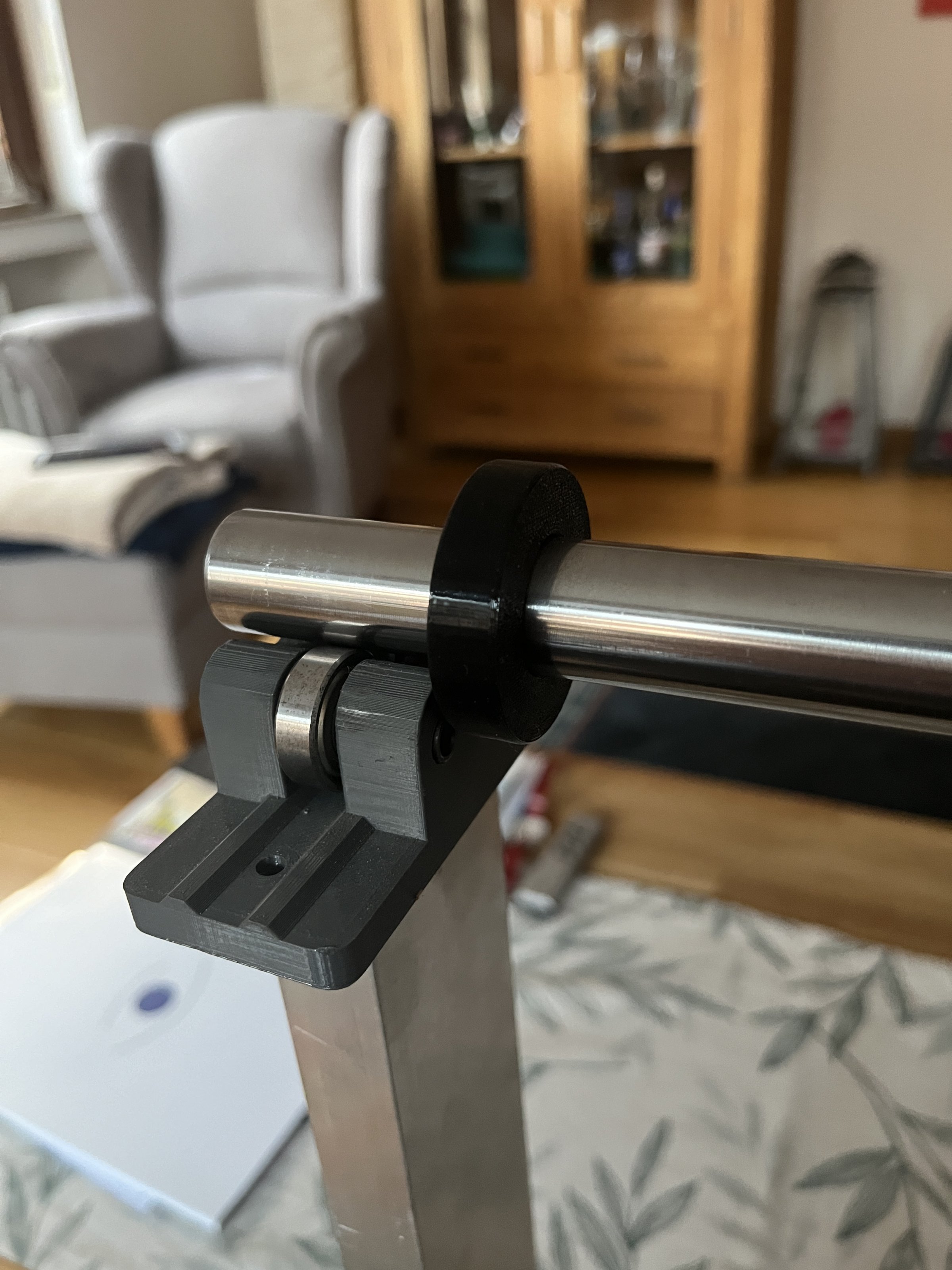

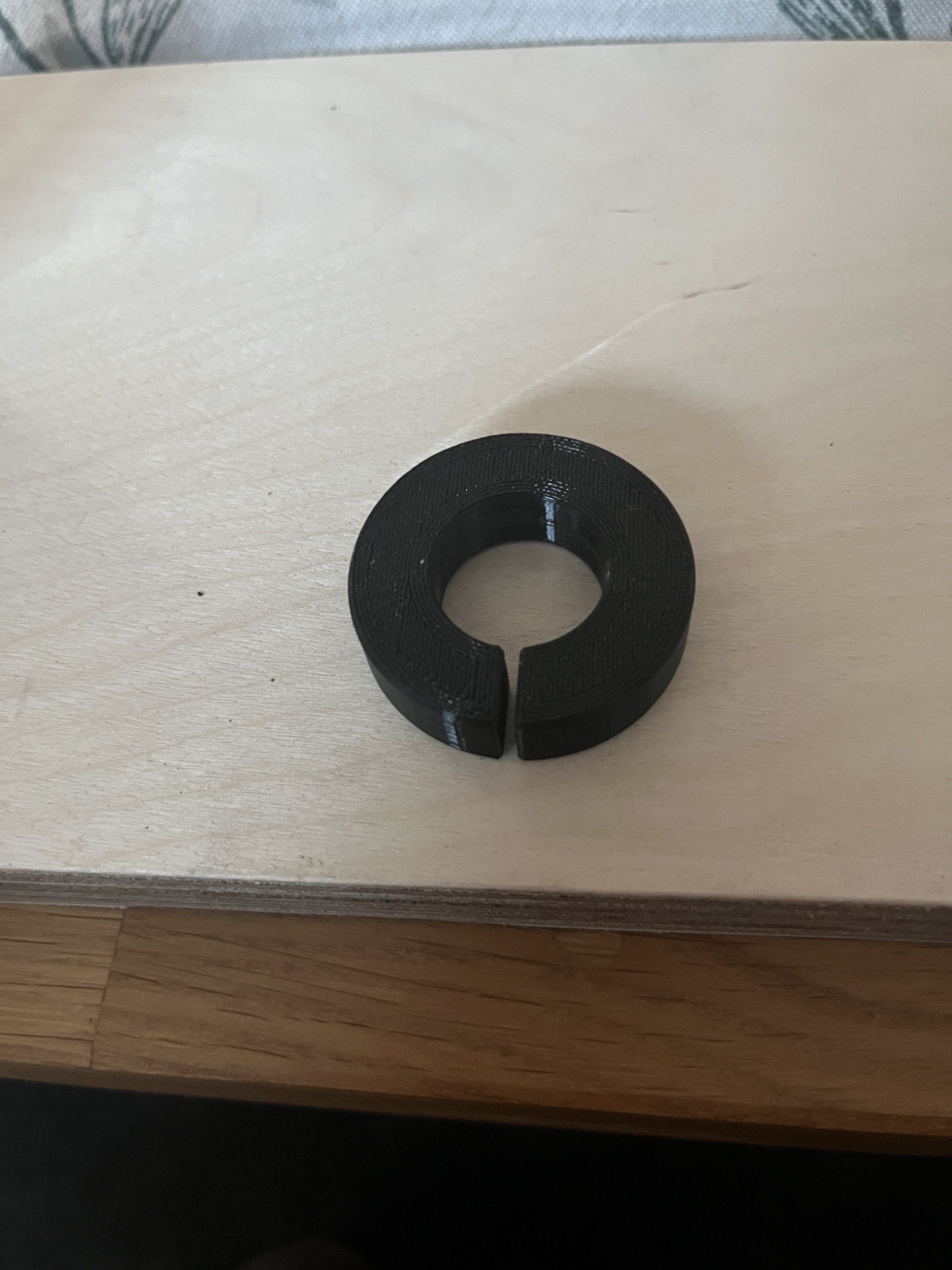

Ich habe mir auch eine 20mm Welle aus Silberstahl besorgt, die genau in das Vorderrad passt.
Für das Hinterrad habe ich mir den Adapter von Rabaconda geholt, der ebenfalls ein 20mm Loch hat.
Dennoch habe ich mir mit dem 3D-Drucker noch 2 Klemmringe mit 19,8mm Innendurchmesser gefertigt, damit nichts hin und her rutscht.
Gruß Dicker Onkel
