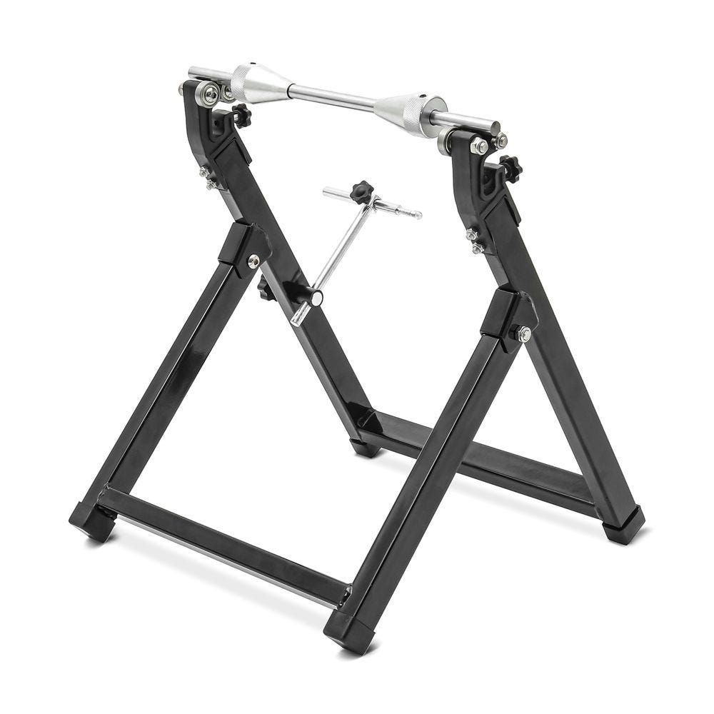

Wenn es einfach sein soll, gibt es solche Geräte: BTR Basic Wuchtbock
Oder für etwas mehr Geld: Spec-X Auswuchtbock Schwarz
Oder was zum Klappen: Wuchtbock Motorrad ConStands WU-2 Auswuchtgerät schwarz
Auf was sollte geachtet werden? Oder kann man zum gelegentlichen Wuchten so ziemlich alle Geräte verwenden? Zum Beispiel ein günstiges kaufen und ggf. die Rollen (Lager) duch bessere ersetzten?

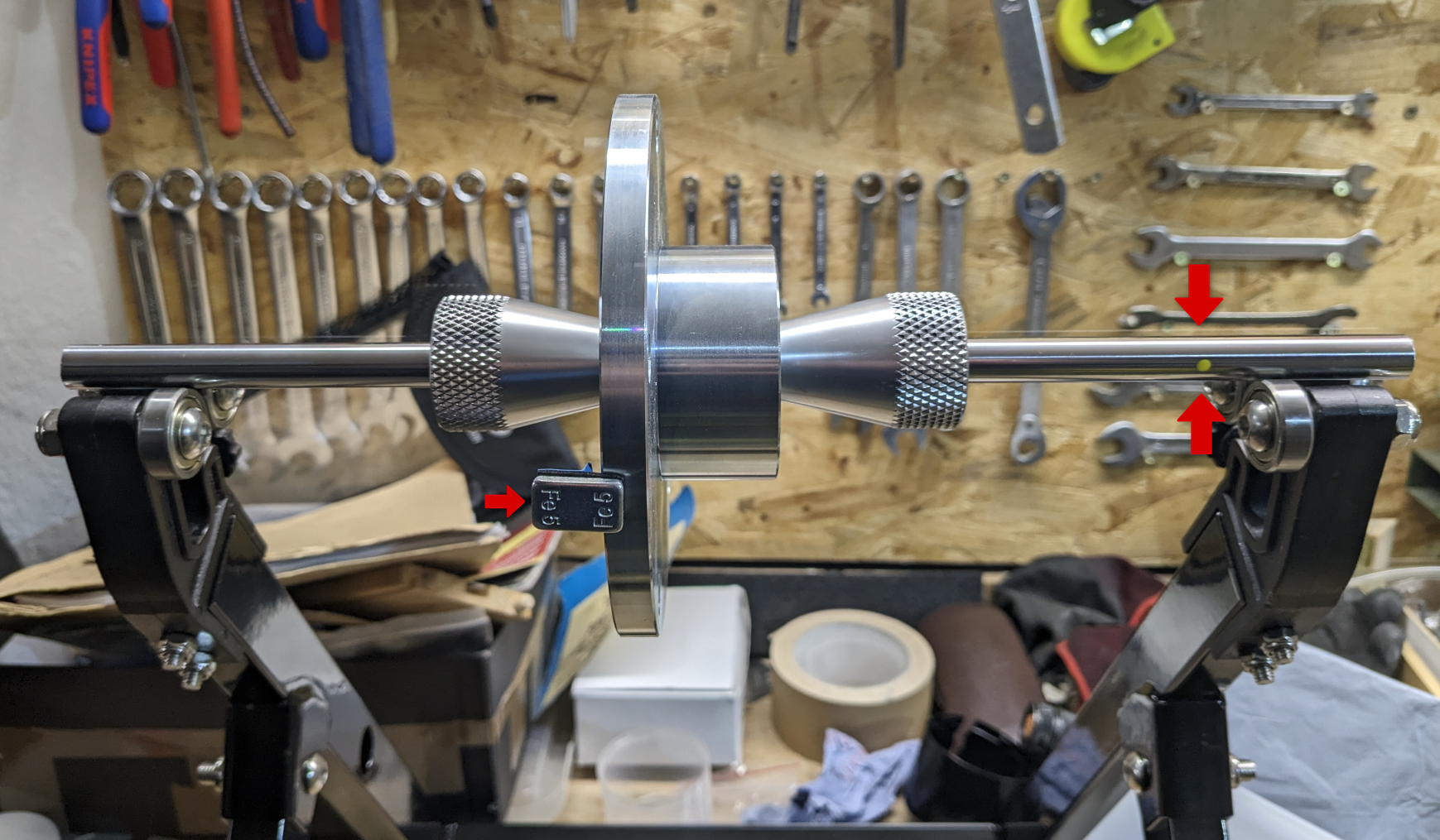

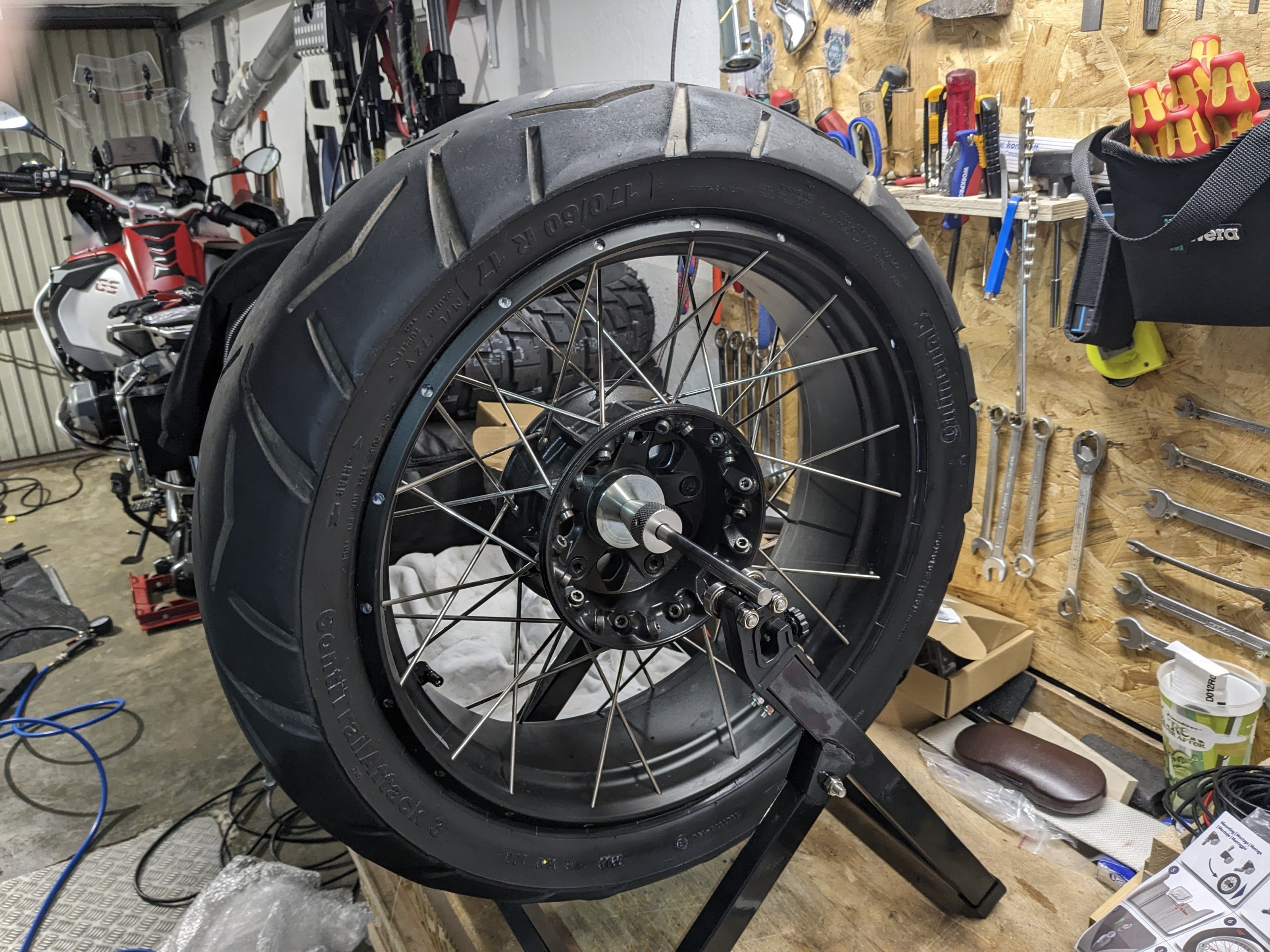

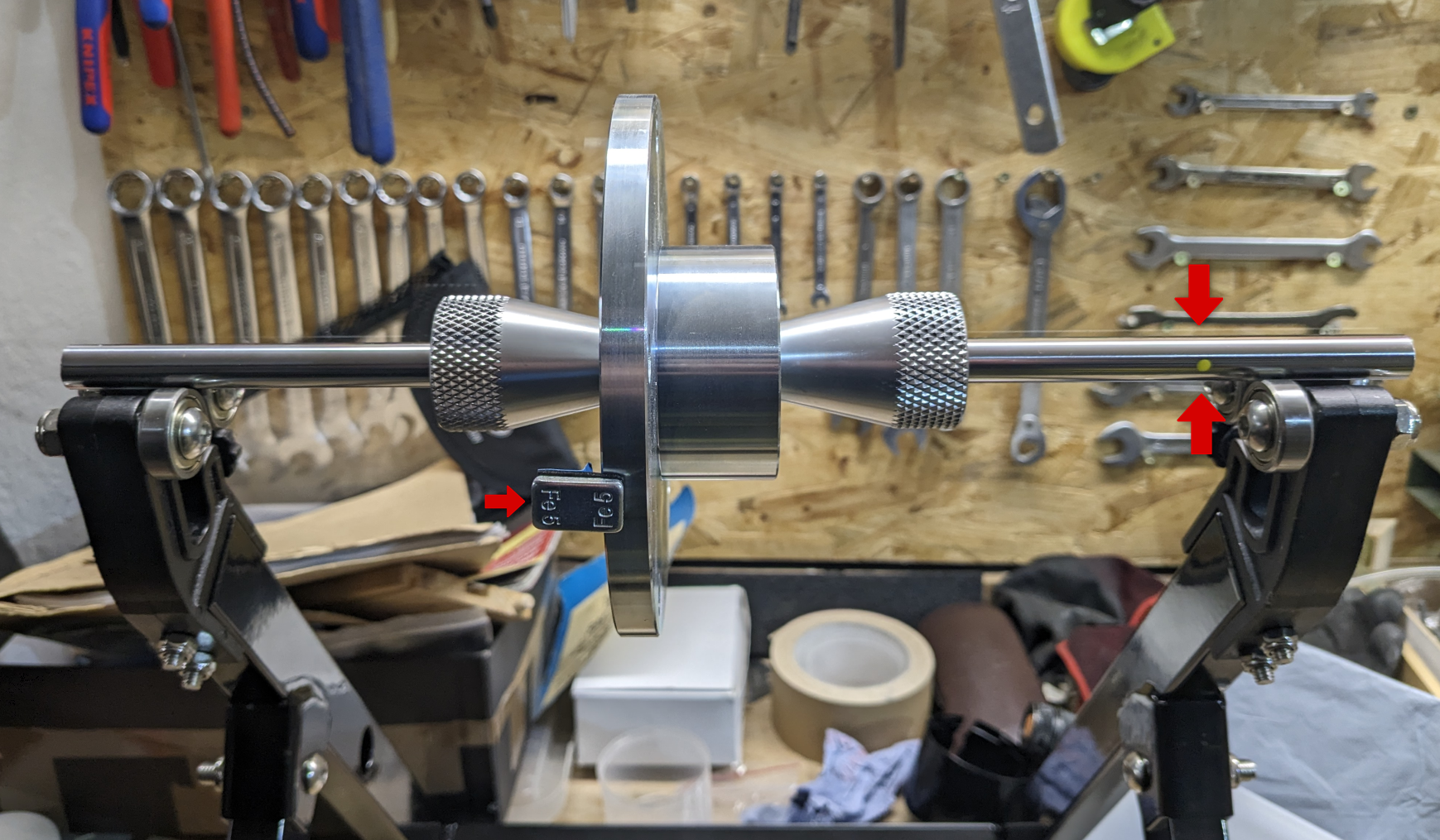

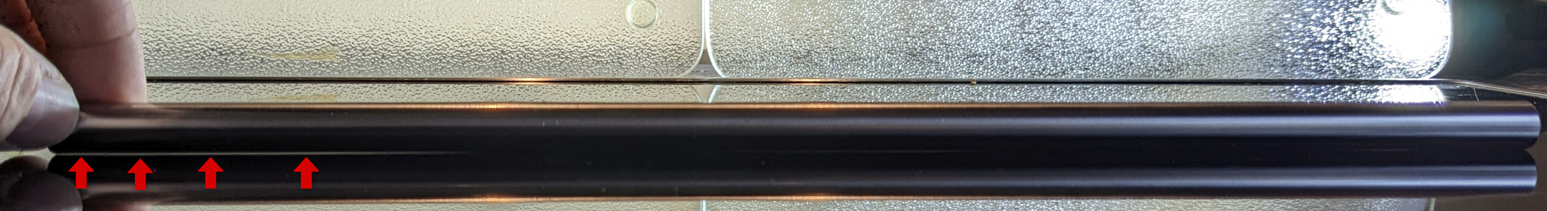

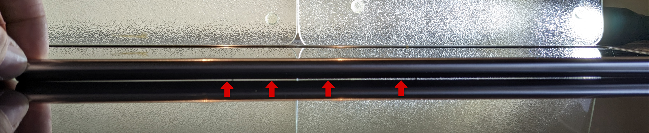

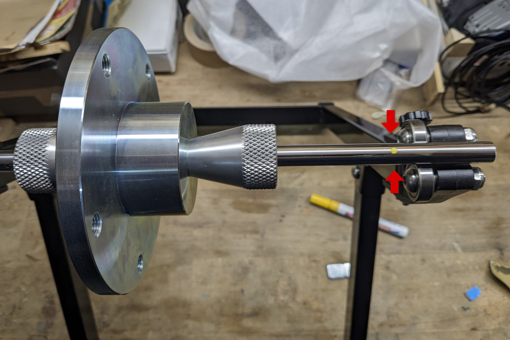

So, das erste Mal mit meinem Wuchtgerät von Motea gewuchtet. Hinten musste ein neuer Sensor des RDKS rein. Also Decke runter, neuen Sensor (Schrader 3141M & 5082M) in die Speichenfelge eingebaut, Decke wieder rauf und ab auf den Wuchtblock:
Dann habe ich versucht zu wuchten. Schöne heile Welt auf YT, aber warum bin ich zu blöd dazu? Wenn ich es gewollt hätte, hätte ich die gesamte Felge immer wieder an anderen Stellen mit Gewichten bekleben können. Also irgendwas stimmt nicht...

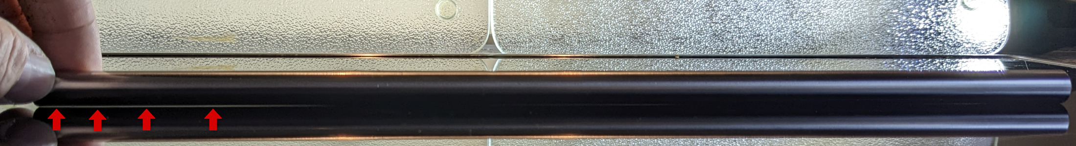

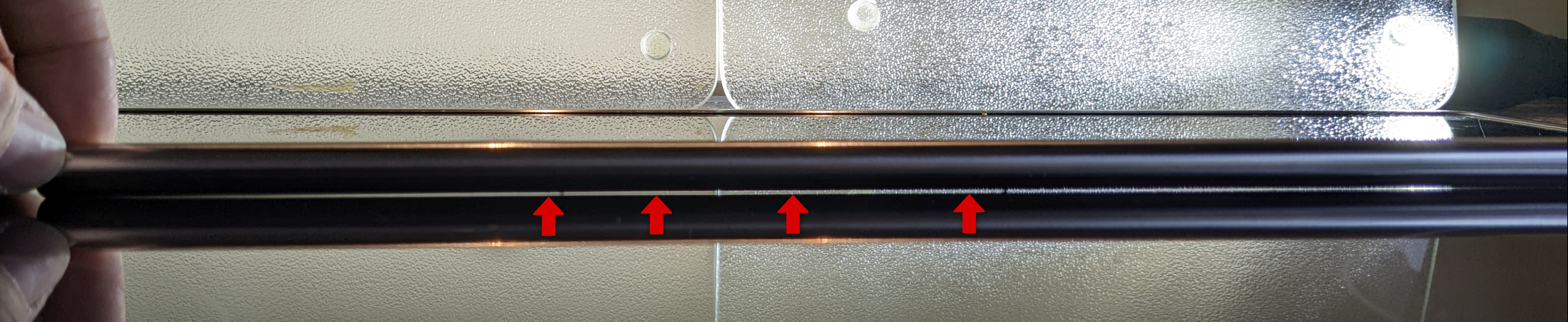

Achse auf einem Cerankochfeld zeigt den Bogen der Achse durch Lichteinfall:
Die selbe Achse leicht gedreht liegt jetzt in der Mitte auf. Hier im Foto sieht man bereits, dass die linke Seite sich abhebt:

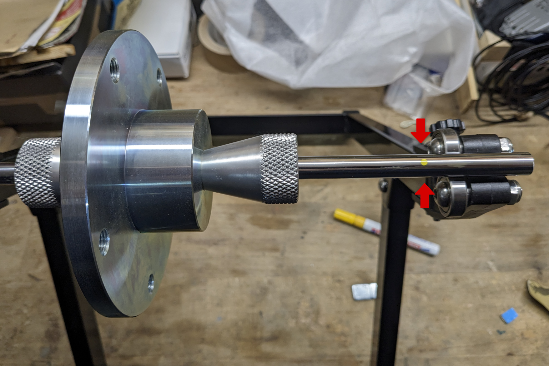

Die Achse auf dem Auswuchtgerät mit einem BMW-5-Lochaddapter aufgelegt, zeigt, dass das die Achse durch ihre Biegung immer wieder an der selben Stelle den Schwerpunkt bestimmt. Egal wie der Adapter auf der Achse verdreht wird, die Achse geht immer in die selbe Position (siehe gelben Punkt, Blick von oben):
Erst mit Hilfe eines 5g-Gewichtes kann eine gleichmäßige Wucht sichergestellt werden. Hier beachte man bitte das Gewicht und wieder den gelben Punkt (Blick von der Seite):
Motea kontakiert und innerhalb von 2 Stunden war klar, dass eine Ersatzachse auf die Reise geht. Es bleibt spannend...
Motea kontakiert und innerhalb von 2 Stunden war klar, dass eine Ersatzachste auf die Reise geht. Es bleibt spannend...
Möglicherweise ist auch nur dein Ceranfeld uneben :wink:

Das ist arm!! Man hätte die Achse wohl richten können,, aber ich würde mir mit so einer Konstellation über kurz oder lang die dicksten Achsen aus Silberstahl besorgen, die noch durch die Räder passen.
Ich nutze für vorne die 20er Achse und für hinten 28 mm.
