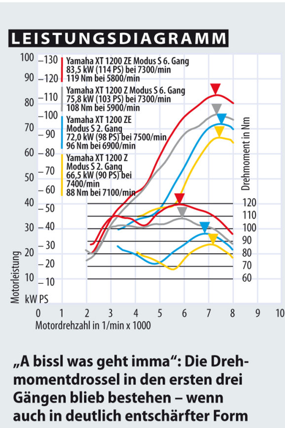

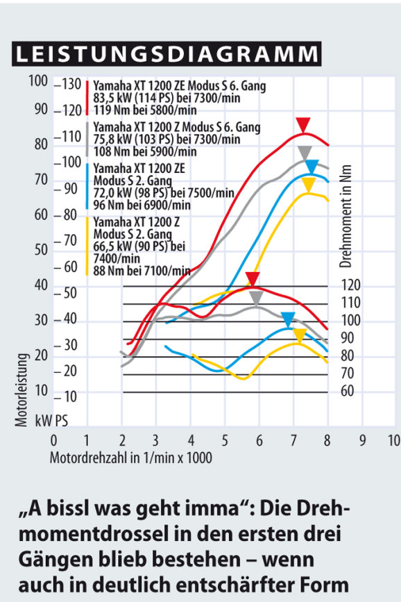

Ich bin ja noch keine entdrosselte XT gefahren, verfolge aber mit sehr viel Interesse den Pro & Contra-Thread im XT1200-Forum. Die Leistungskurven ohne und mit Drossel sind schon beeindruckend (unterschiedlich) :eek:

hier das Diagramm aus der Motorrad (c) zur Ymaha Super Ten alt gegen neu. Mit und ohne Drossel

Die XT wurde im Rahmen der EU-Homologation elektronisch gedrosselt. Um so unverständlicher ist es, das YAMAHA diesen technischen Unsinn auch für den Markt außerhalb der EU mit übernommen hat. Es geht um die Geräuschentwicklung im definierten EU-Beschleunigungsmodus zwischen 40 und 80 km/h, hier ist der zweite und dritte Gang elektronisch eingebremst um im Geräuschlimit zu bleiben. Vermutlich reisten zur Homologation nach Europa nur Elektrospezialisten anstelle von Maschinenbauingenieuren an, das Ergebnis ist bekannt, war auch gleichzeitig der Anfang vom Ende der XT.
Dem Vernehmen nach wurde die XT mit 130 - 140 PS entwickelt - bei 1200 ccm in einem modernen Triebwerk kein Hexenwerk. In Kombination mit dem genialen Kardan der FJR kann sich jeder vorstellen, was das ab 2011 für den Marktführer bedeutet hätte. Aber schließlich wollen die EU-Beitragszahler ja auch mal Ergebnisse für ihr Geld sehen....;)

Ja, schade, so ein Blödsinn, aber ja nicht unumkehrbar für den einzelnen Nutzer. Wenn man den gedrosselten Motor beim Beschleunigen aus dem Stand, z. B. an der Ampel, schnell hochschaltet, merkt man plötzlich im 4. Gang, was der Motor auch im 2. und 3. Gang schon könnte. Ich bin mir beinahe sicher, dass im Herbst oder Winter die Drosselung bei mir rausfliegt.
