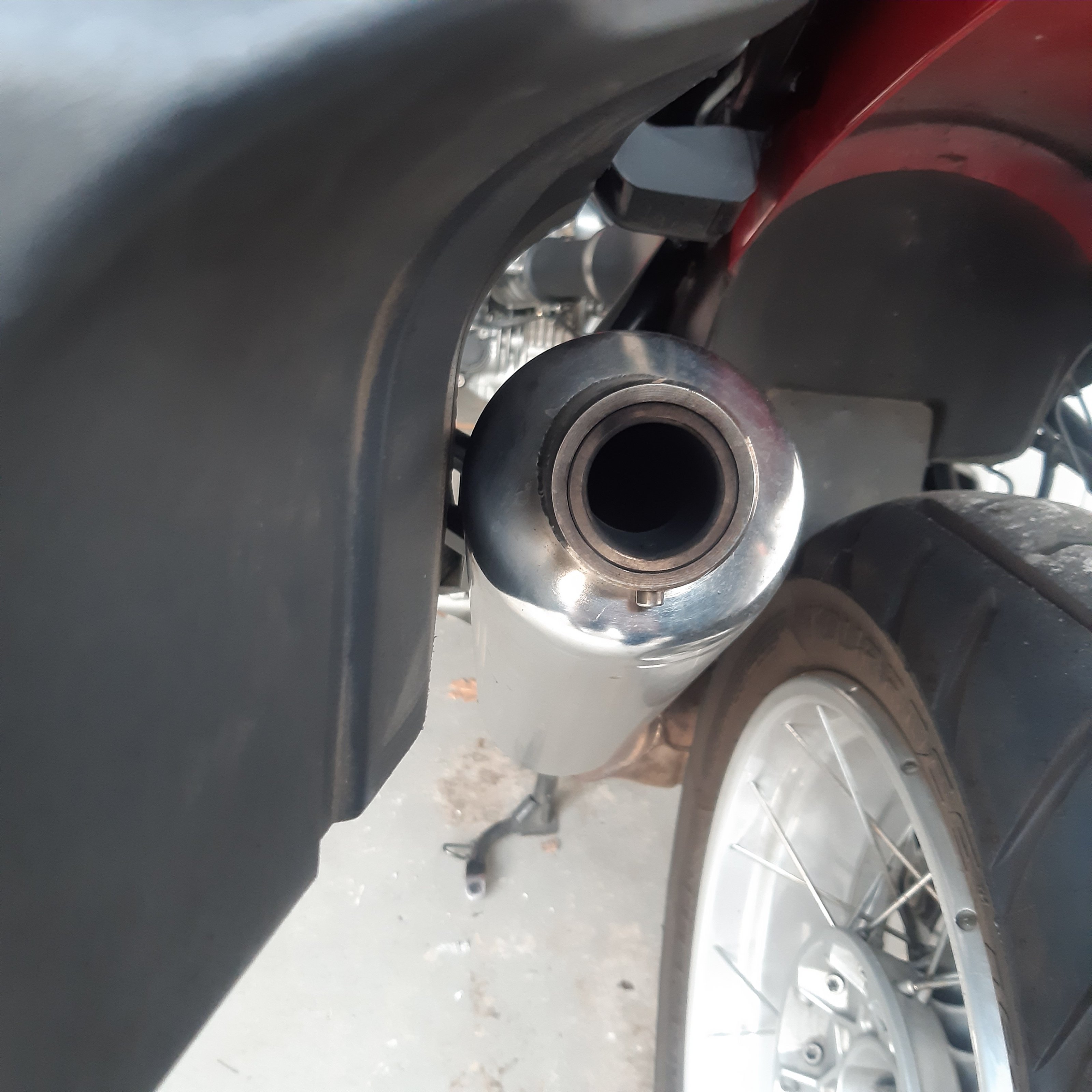

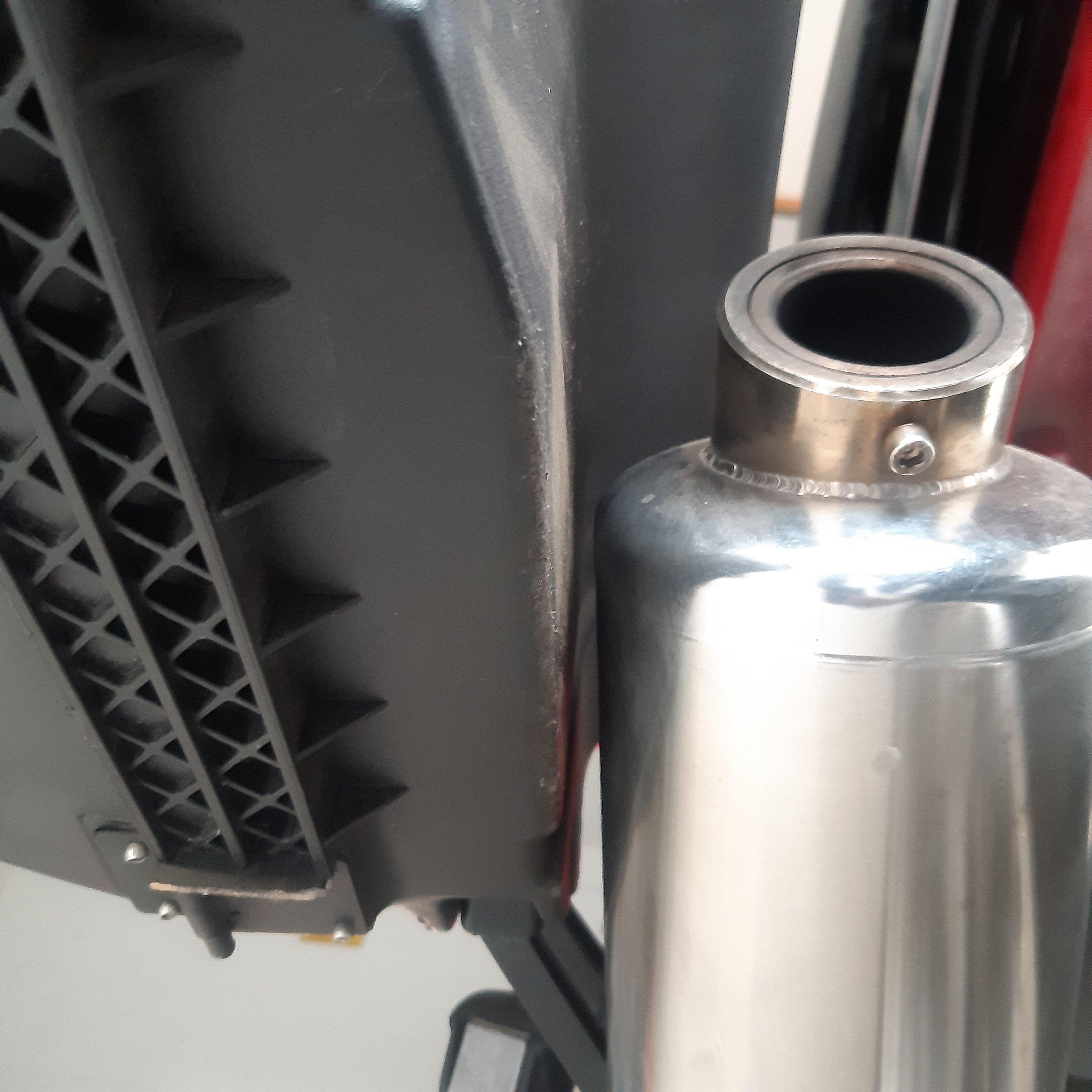

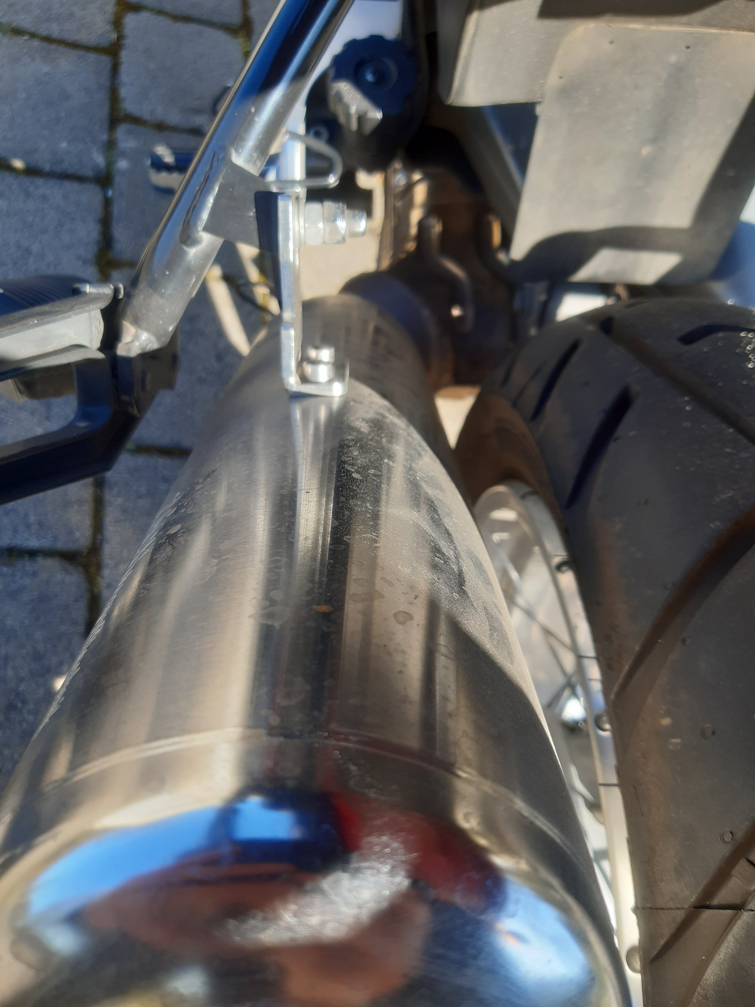

Moin, ich hab noch ne doofe Frage aufgrund von Unkenntnis und mangelnden Vergleichsmöglichkeiten:
Meine neue alte 1100er kam mit Zach-Sportauspuff, bei der Montage der Systemkoffer fiel mir auf, dass der Abstand ziemlich knapp bemessen ist. Nun weiß ich nicht, wie der Originalauspuff aufbaut. Hat von Euch jemand genau diese Kombination? Ich habe ein wenig die Befürchtung, dass mir der Koffer wegkocht wenn ich mit dem Motorrad in den Urlaub fahre.

Kannst du den Endtopf durch Lösen ein wenig in Richtung Rad drehen?

Das muss ich morgen mal testen.

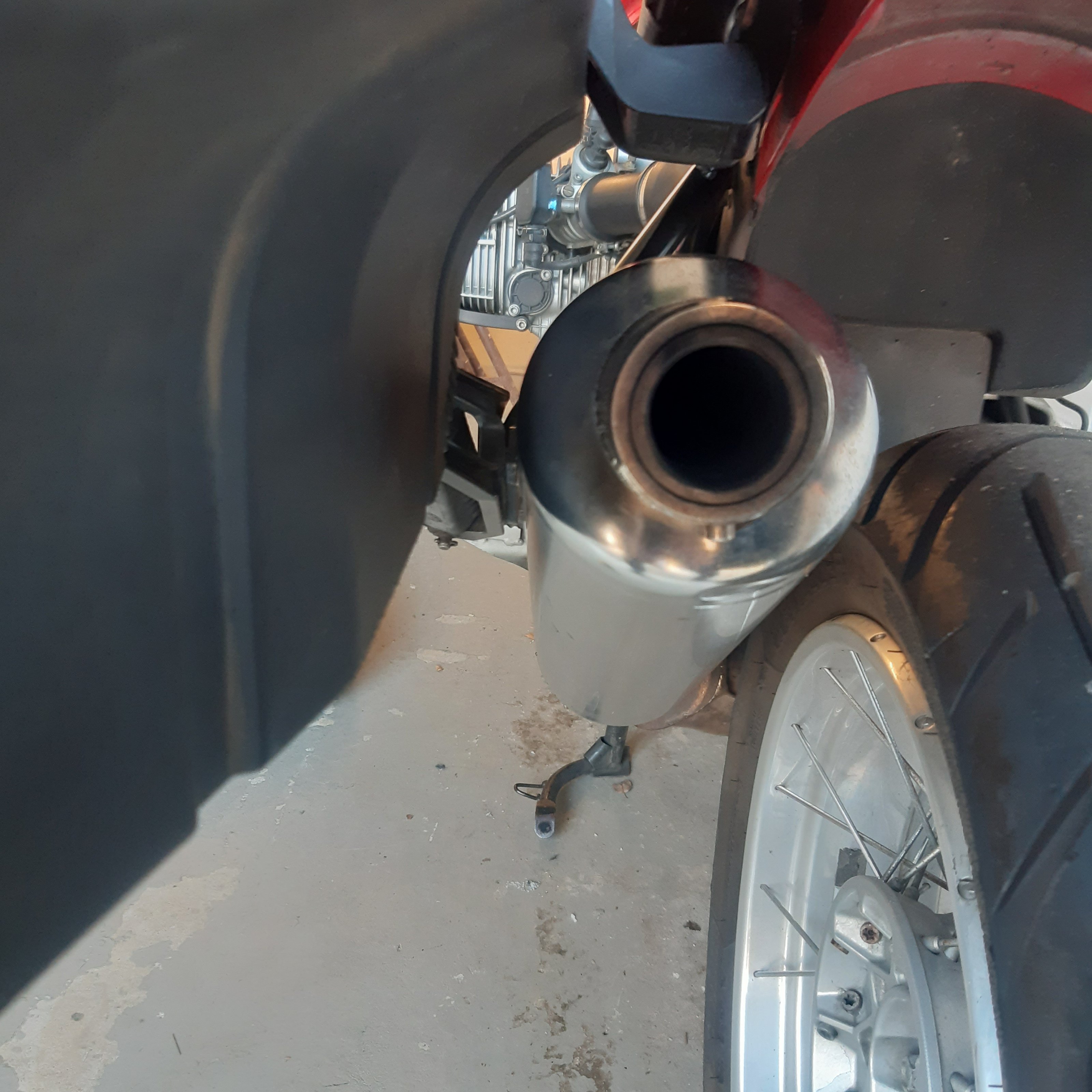

Ich fahre ebenfalls den Zach und habe (noch) die Systemkoffer. Am WE schaue ich nach, wie der Abstand ist. Ich bin mir ziemlich sicher, dass bei meiner Q mehr Platz zwischen Koffer und Endrohr ist.

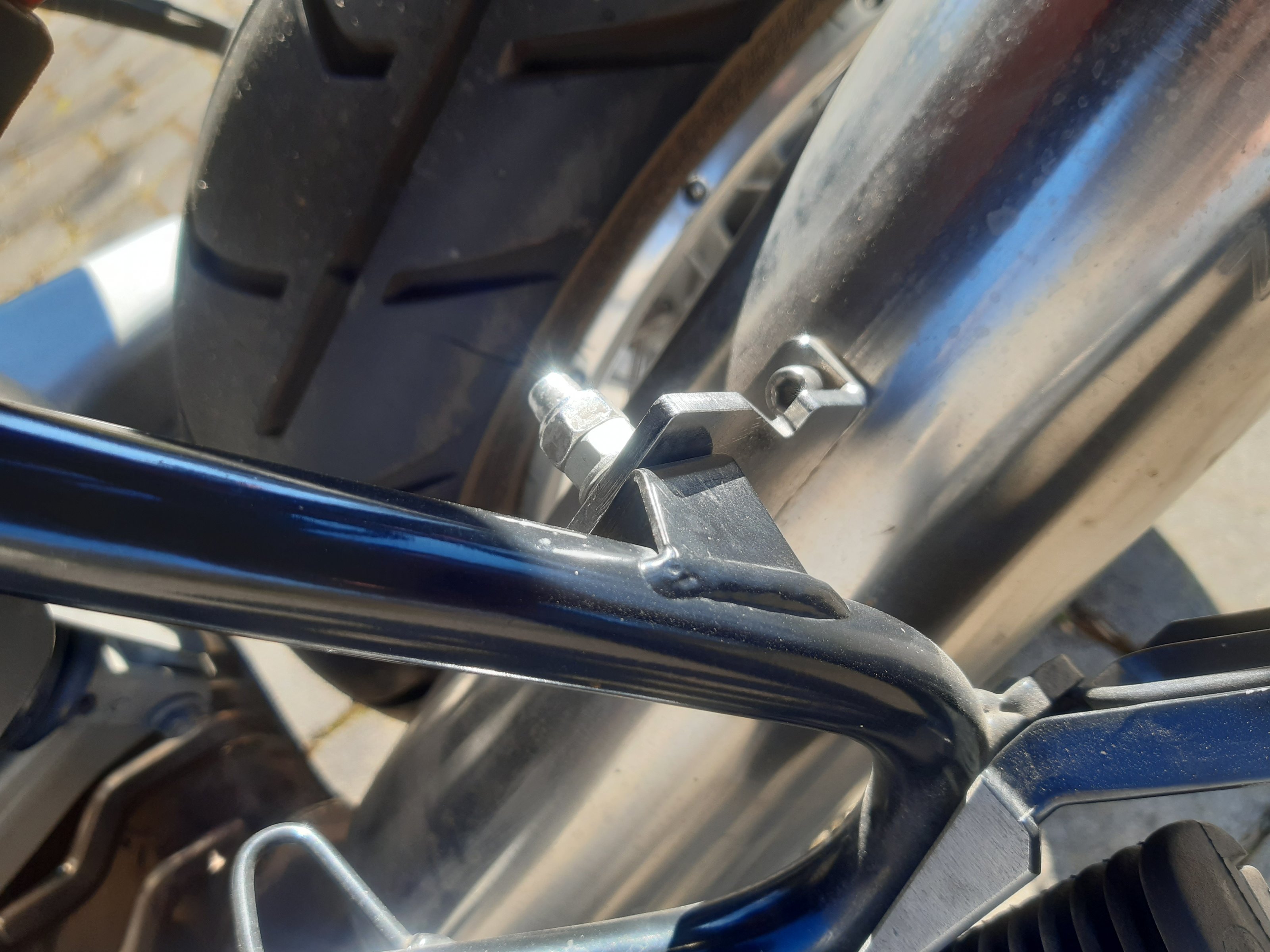

Oder ist die Lasche einfach nur falsch rum?

Jep, ist sie. Ich habe gerade in der Garage nachgeschaut. Bei meinem Zach ist die Haltelasche um 180° gedreht verschraubt. Abstand zum Koffer ca. 30 mm.

Dann werde ich das Teil mal drehen, danke fürs Nachgucken!

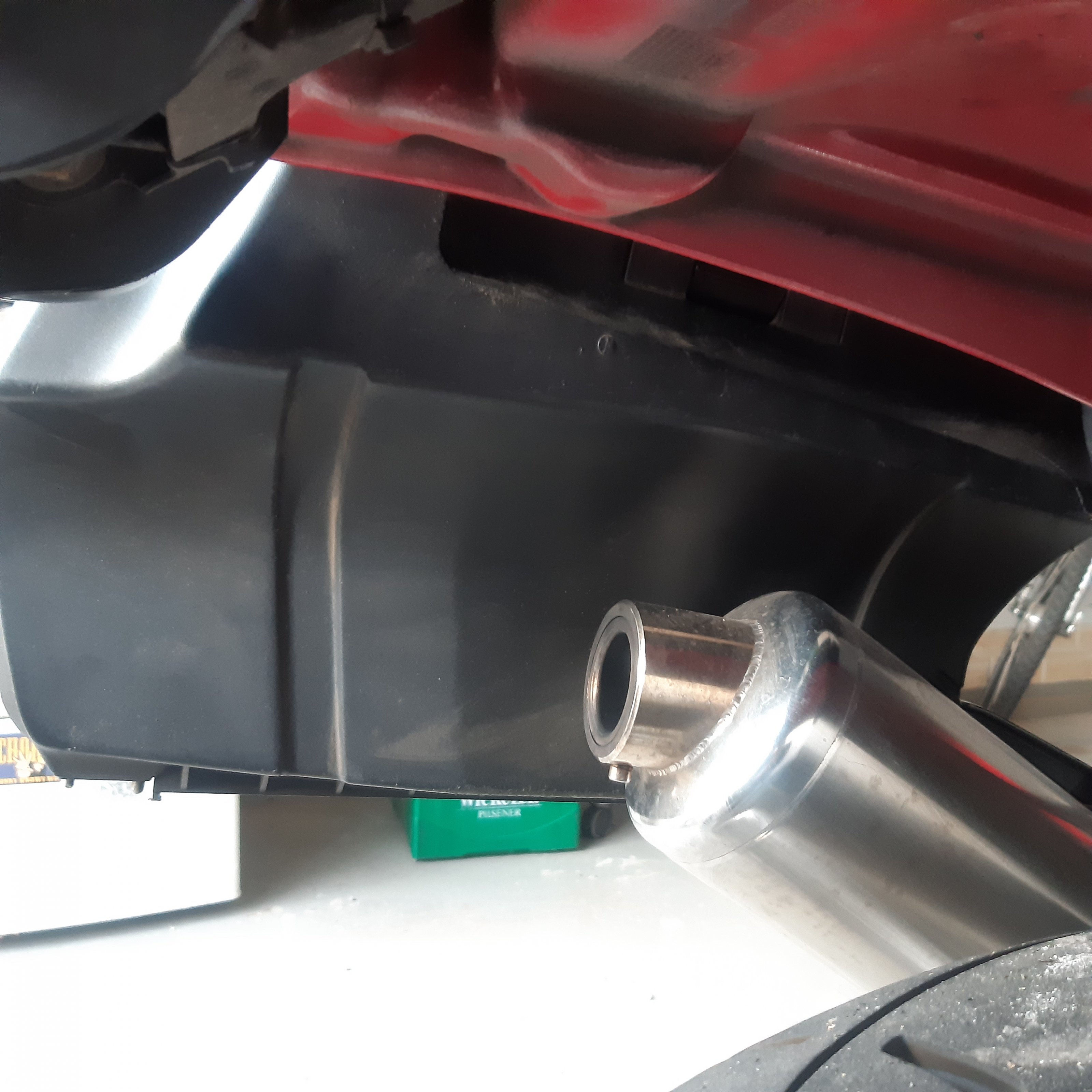

Servus. Der Abstand ists nicht alleine. Ich hab auf meiner 11er den alten Resonanzdämpfer vom Zach, der hat mir bei einer längeren Autobahnfahrt ( Gewitterwolcken im Genick) am Eck unterhalb des Blinkers ein Loch in den Systemkoffer Geschmolzen. Nicht der Topf sondern der heiße Abgasstrahl. Da Vorsorglich ein Hitzeschutzblech anzubringen schadet sicher nicht.

Ich hatte den alten Zach montiert und meine Koffer ruiniert. Auspuffabgase einfach zu heiß. Hab dann den Auspuff um ein Rohr verlängert. Durch die Vibrationen hatte der Blinker Kontakt mit dem Rohr. Das hat der TÜV bemängelt.
Dann hatte ich den Zach verkauft.

Die alten Zach's haben die Abgase in Bezug zum Mopped/der Fahrbahn schräg nach oben rausgeblasen. Ohne 'Umlenkung'...
Die neuere Variante bläst im gleichen Winkel wie das Original gerade raus, also parallel zur Fahrbahn.

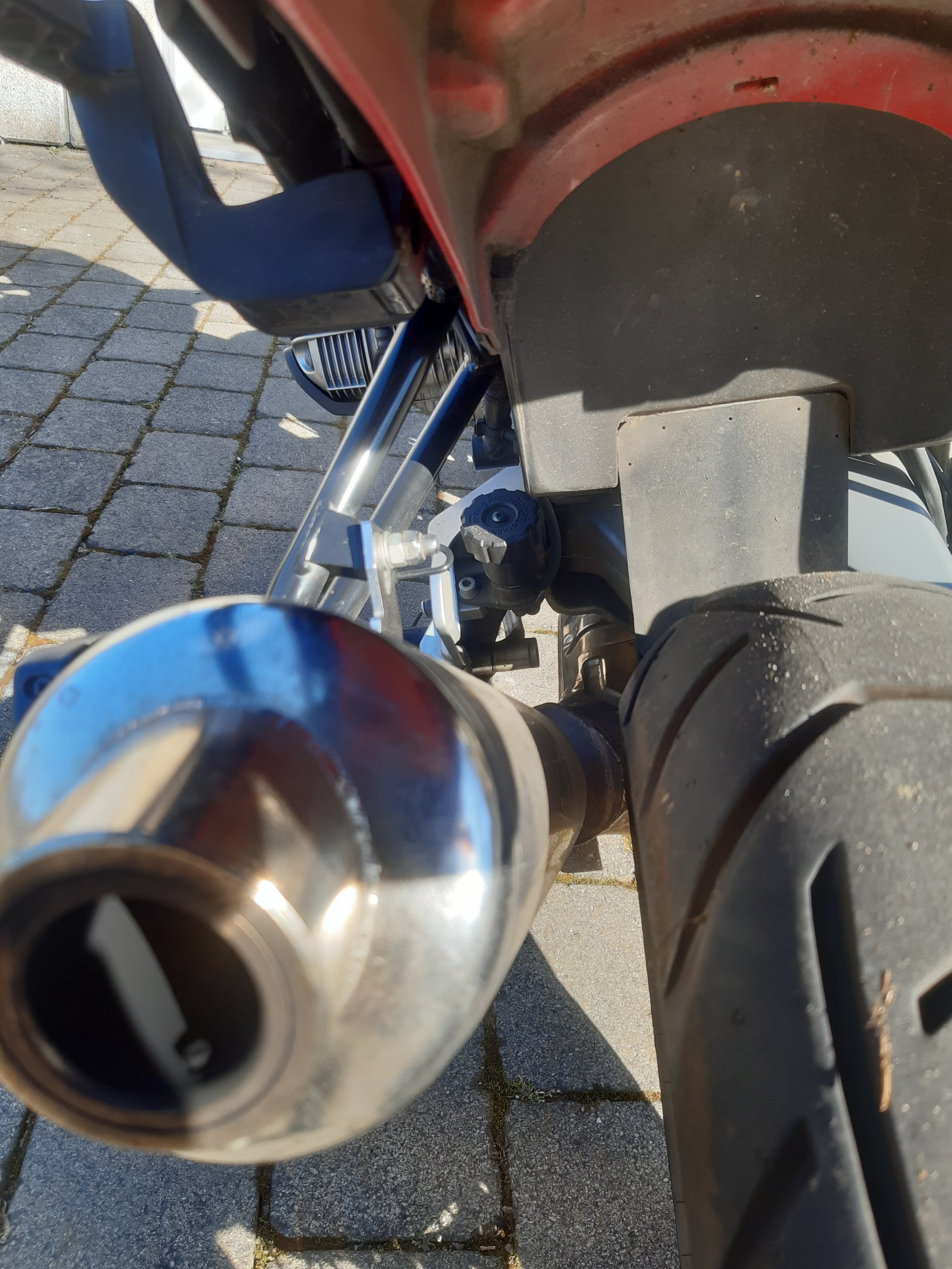

Kontrollier auch nachdem Du den Winkel gedreht hast, wie nun der Abstand zwischen Reifen und Auspuff ist. Rein optisch gehört der Winkel nach meiner Meinung so montiert, dass man die beiden Schraubenköpfe nicht sieht.
Aber wenn es das Problem löst, warum nicht.

Du hast recht mit Deiner Vermutung. MIT sichtbaren Schraubenköpfen jedoch ist der Zustand vor der Drehung (also wenig Raum zwischen Koffer und ESD). Nach Drehung passt auch der Abstand zum Reifen. So gehört das...

Die Schrauben schauen jetzt nach innen, die Wange der Lasche nach außen. Zwischen Auspuff und Reifen sind zwei Finger Platz, das sollte ausreichen.
