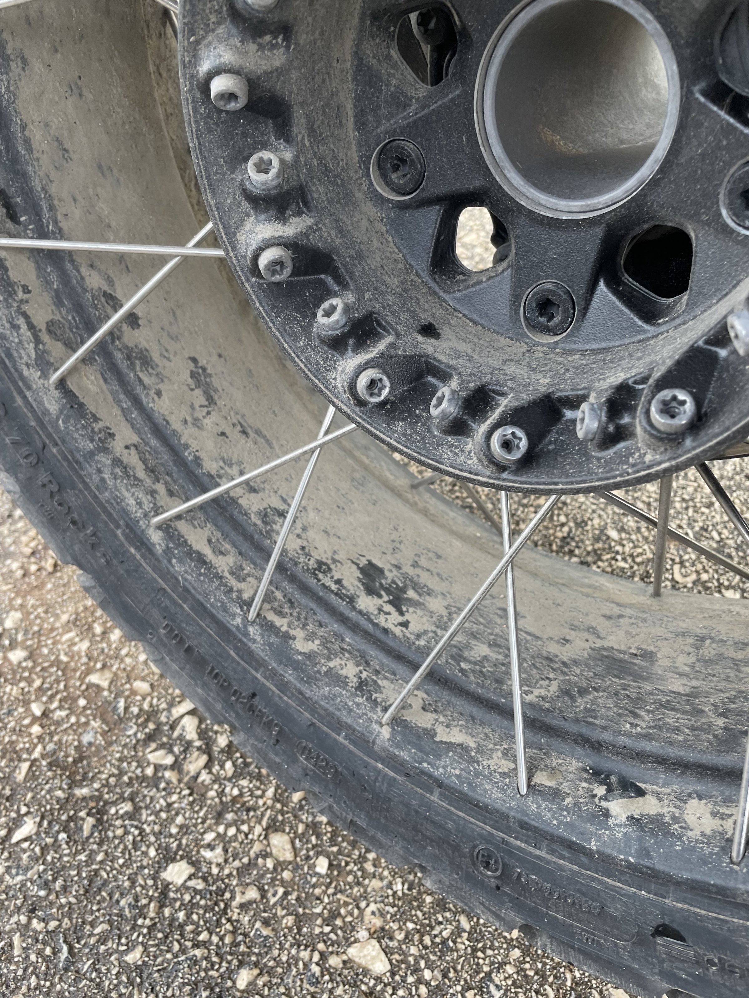

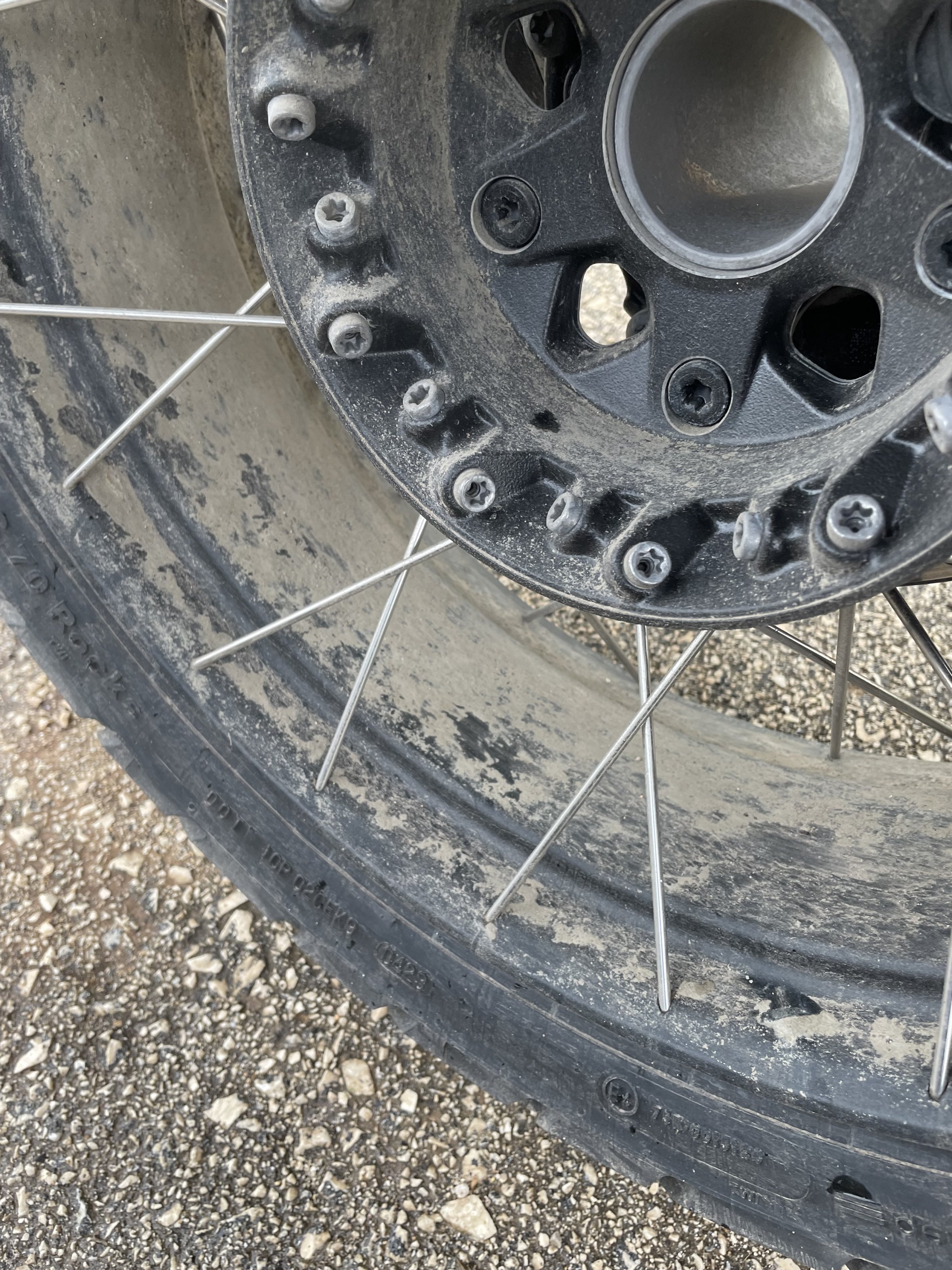

Hallo zusammen, auf unserer Balkan Reise sind wir durch eine Baustelle gefahren. Das war ein Staub ähnlich wie Zement. Jetzt habe ich das Zeugs an den Reifen und es geht nicht weg. ich habe heute das Motorrad ab gedampft, aber das Zeugs ist so hartnäckig. anbei noch ein Foto. Hat von euch jemand vielleicht eine Idee? Besten Dank für eure Hilfe!
ich habe mir gedacht ich lasse das die Reise über einfach so und werde es erst zu Hause vorsichtig mit Wasser und einem Reinigungsmittel entfernen.

mit reichlich Wasser und Lappen oder Zewa versuchen einzuweichen. Geduld und Spucke und immer wieder viel Wasser , nicht rubbeln, fleißig spülen, nur so ne Idee

Was meinst du denn jetzt? Ist das Zeug an den Reifen oder an der Felge/Speichen/Nabe?
Gast-67053
Zementschleierentferner gute Idee… d.h ich lass dass bis nach dem Urlaub mal so und mach da nix. Sonst zerkratzte ich dass nur. Felge… Motor überall unten rum

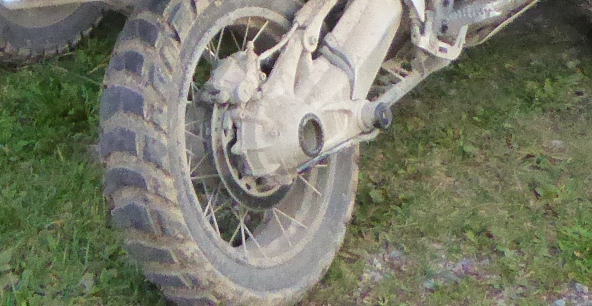

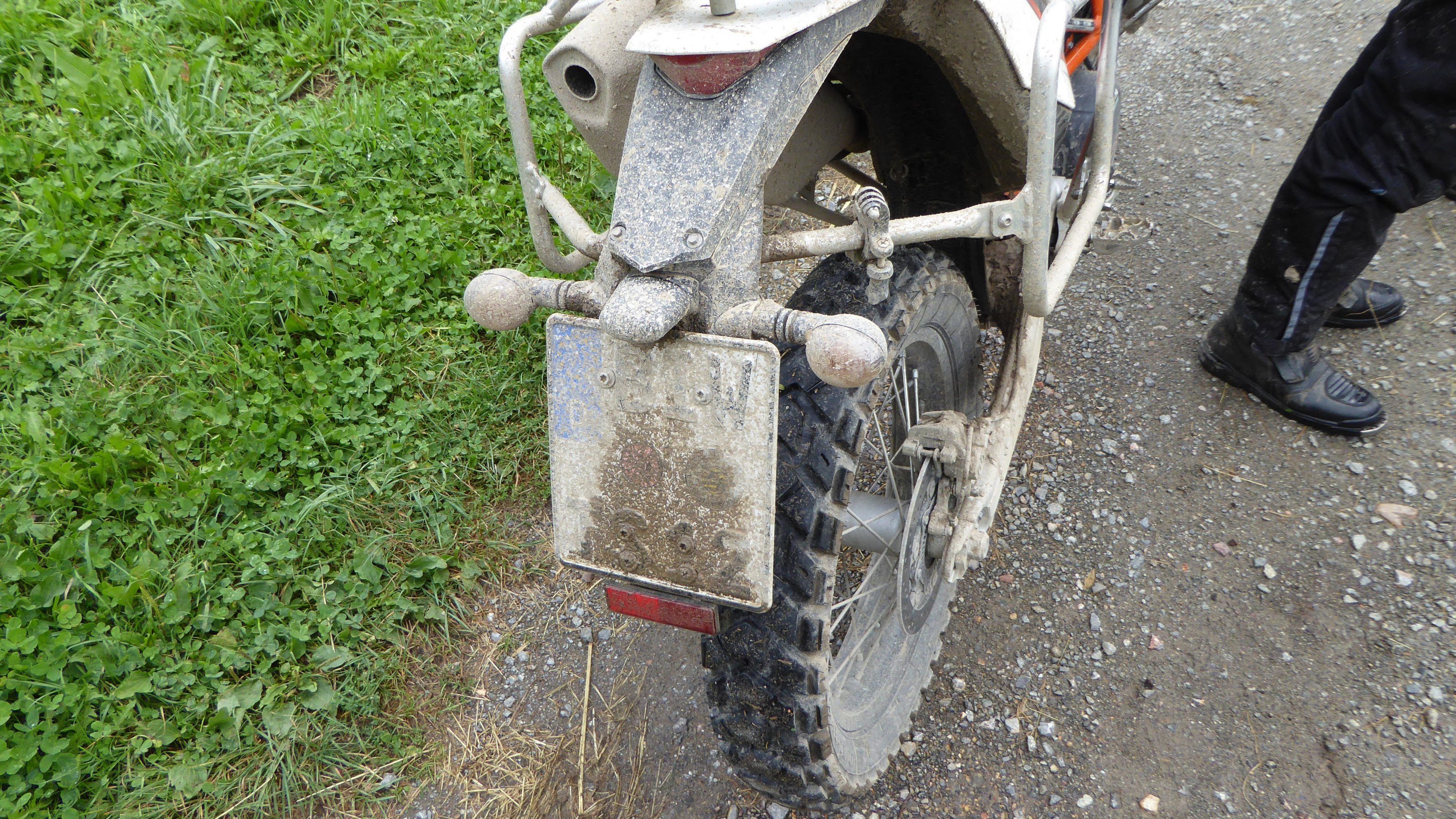

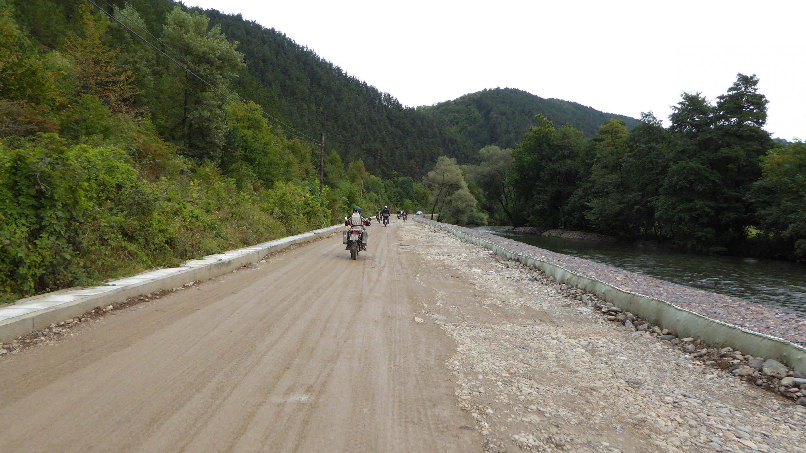

in rumänien war es ähnlich
zement nicht, die rumänen haben es "zahnpasta schlamm" genannt - ging aber später alles wieder weg -- ggf kaltreiniger (bin zwar kein fan davon , aber in schweren fällen :o )

Ich wäre vorsichtig mit scharfem Chemiezeugs, vor allem der Zementschleierentferner.
Damit könnte zwar der Zement weggehen, dafür aber hässliche Flecken auf dem schwarzen, eloxierten Alu entstehen.
Im Zweifelsfall erst an einer versteckten Stelle ausgiebig testen!
Ich würde zuhause erst mal die Felge über Nacht nass lassen, ext nasses Küchenpapier auflegen und dann am nächsten Tag sehen ob es mit sanfteren Methoden abgeht.

Rad abbauen, über Nacht unter Wasser tauchen.

wenn der Hochdruckreiniger nix wegschafft, dann sind alle sonstigen Einweichversuche ohne saure Zusätze für mich bis das Gegenteil bewiesen ist unwirksam.
Natürlich muss man mit Zementschleierentferner sogar Essigessenz vorsichtig sein, besonders Alu Motorteile blank sind gefährdet ,
die Alternative ist es ganz so zu lassen, ist ja eine GS das ehrt den Fahrer..

Bevor ich irgendeinen aggresiven Reiniger einsetzen würde, mal etwas genauer hinschauen und an einer weniger sichtbaren Stelle etwas abkratzen,
dann anhand dieser Probe, verschiedene Lösungsmittel testen.
Wasser, Seife, etc. Auch Lehmiger Sand kann sehr hart werden. Ist aber lösbar.
Bin gespannt, wie es ausgeht 👍

Genau, der: HMK R163 » CT Chemie GmbH enthält immer Arten von Säuren, und Säure ist auf gewissen Materialien (sogar Naturstein !) und Oberflächen mit grösster Vorsicht anzuwenden.
Ich würde es zuerst hiermit: HMK R155 » CT Chemie GmbH versuchen, wie oben schon von jemandem geschrieben einweichen, Haushaltpapier feucht / nass machen und auf die Oberflächen legen und andrücken, nicht eintrocknen lassen, und wenn nötig mit in eine kleine Sprayflasche eingefülltem R 155 nachfeuchten. Der Grundreiniger braucht ausreichend Zeit, da geht niGS mal so eben in 5 / 10 Minuten !
Dafür richtet er aber auch keinen Schaden an, da Säurefrei.
Hersteller ist übrigens: NATURSTEIN und FLIESEN reinigen impraegnieren pflegen sollte also in D auch erhältlich sein.

ja wenn man Fliesenreiniger ähnlich verdünnt, so dass er auch erst in Stunden wirkt, ist er auch ungefährlich. :-)
Da kann man auch 1:20 Verdünnen und einen nassen getränkten Baumwoll Lappen drauflegen?
Aber richtig erst mal probieren.. Essig ist ungefährlich.
Heißt für die Zukunft oder ähnliche Anwendungen Offroad Touren Schutzwachs auf die Felgen auftragen?
Im Grunde heißt das f ü r m i c h mit neuen ungeigneten Motorrädern sich Probleme schaffen, die man mit einer alten R 100 GS nicht hat. Aber da steche ich wieder in ein Wespennest.. Kein Mensch macht sich beim Motocross Gedanken um den Lack seiner Akront..
Und richtig auch Vogelkot kann den Lack so schädigen, dass man nacher noch den Umriss des Batzens sieht wenn der schon weg ist, aber nur wenn der länger drauf bleibt..
