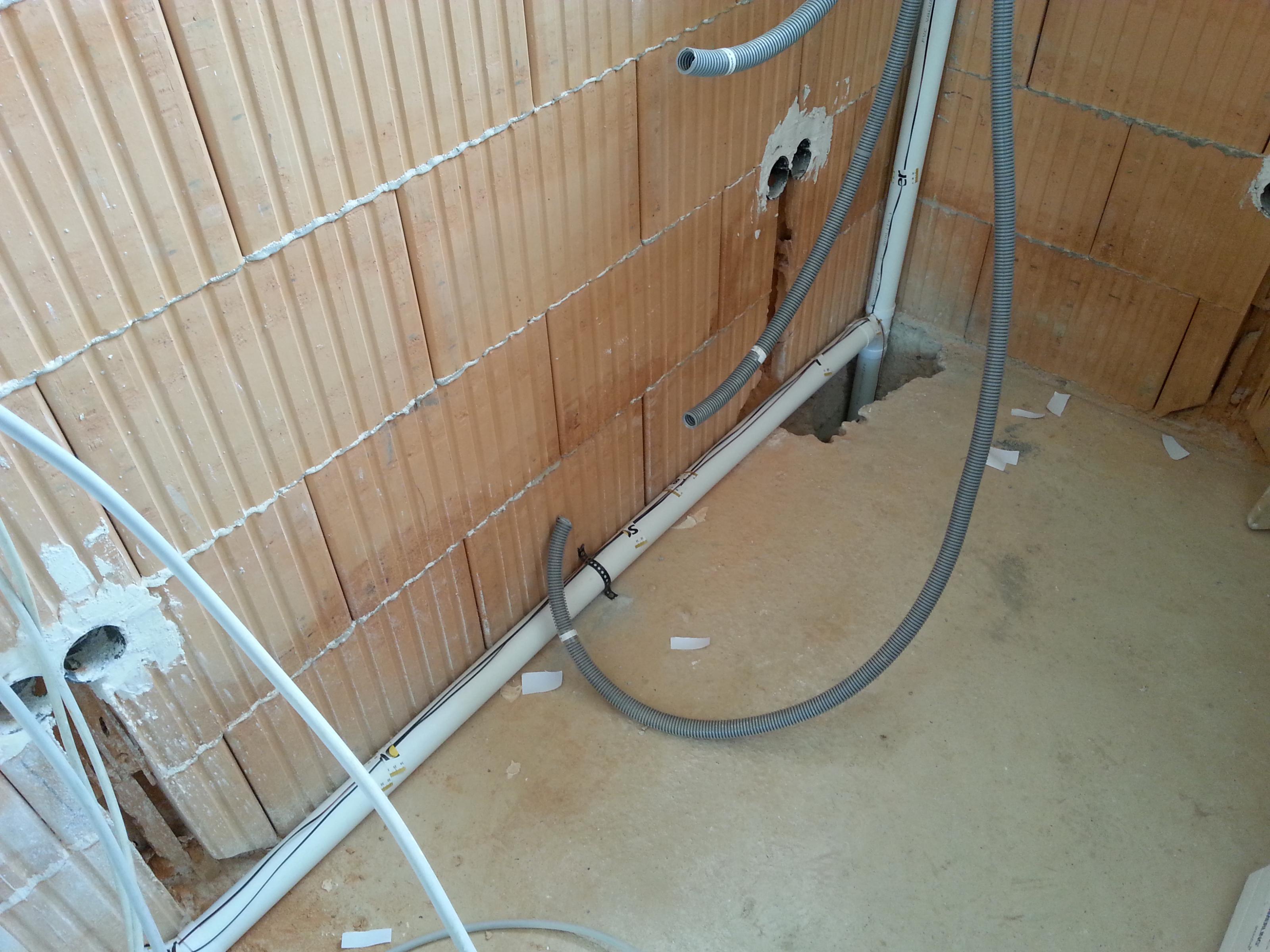

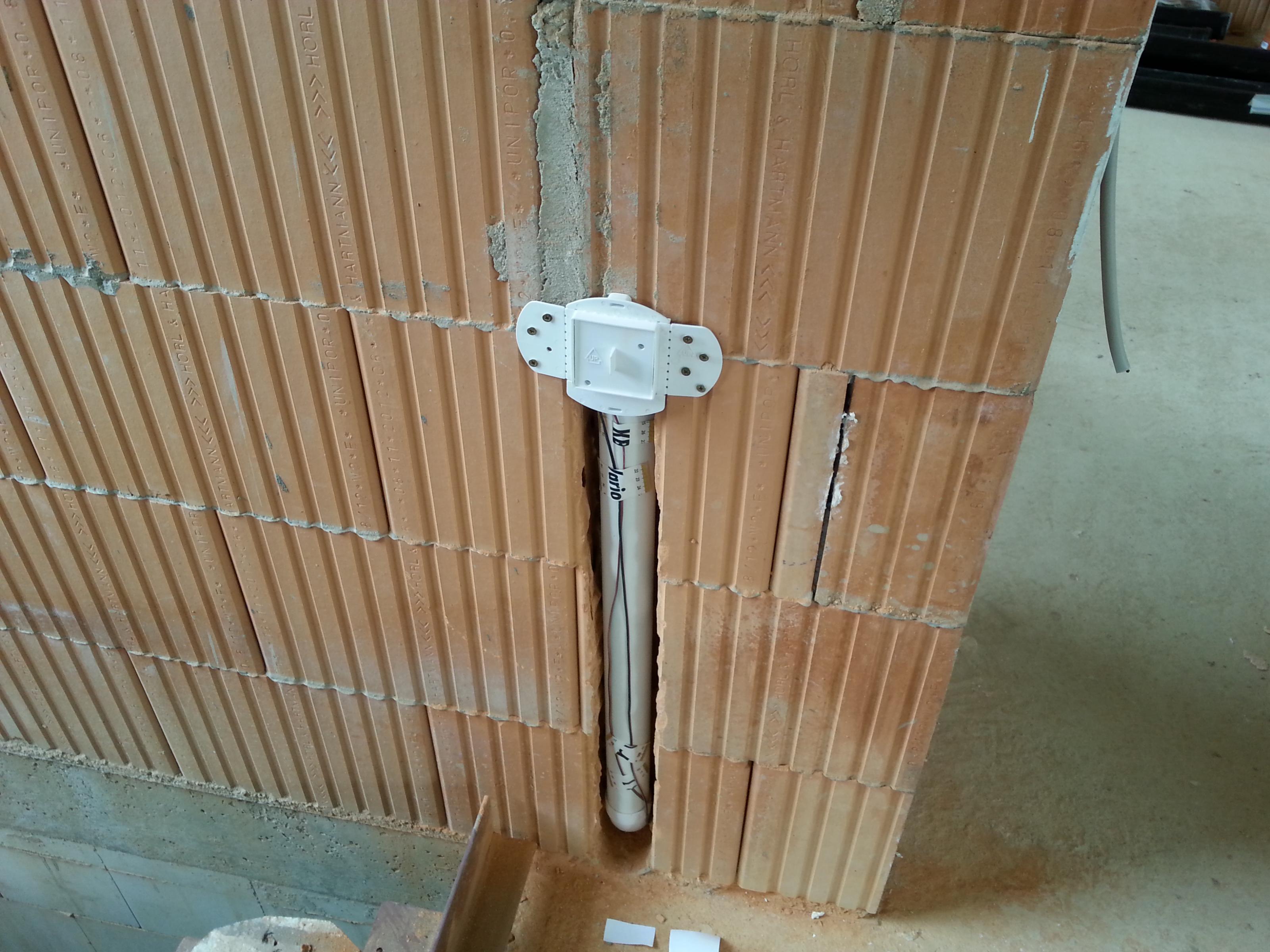

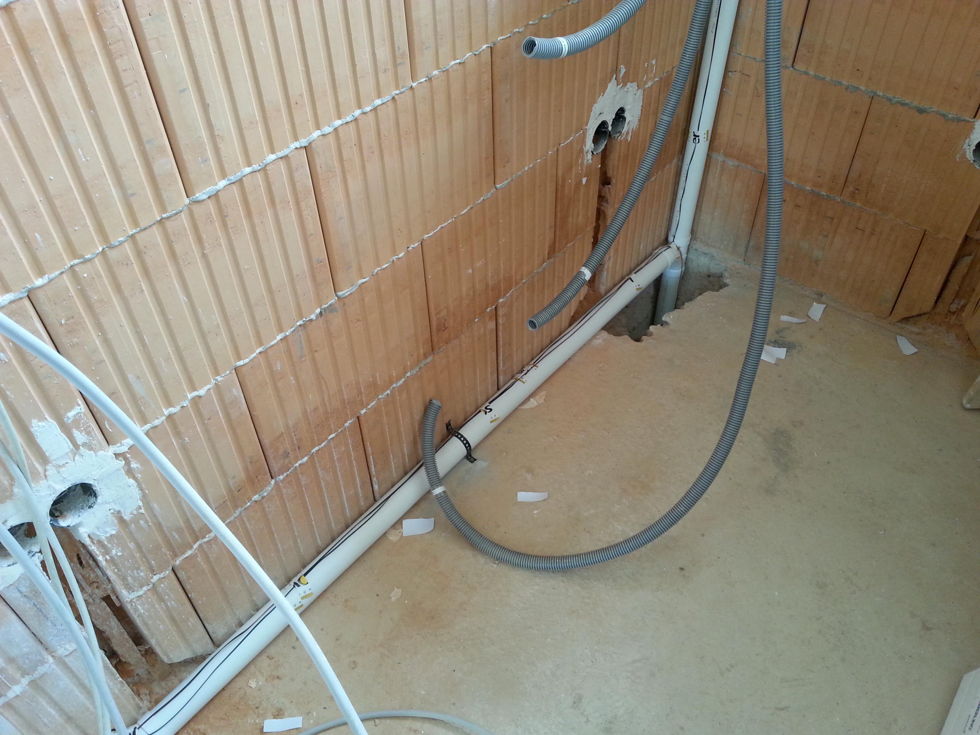

20130703_140404.jpg Rohre legen - hier vom Treppenhaus Zentral bis runter in den Keller
20130703_140413.jpg Rohre in der Wand unter Putz mit Anschluss Dose - der eigentliche Deckel kommt später noch drüber

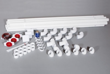

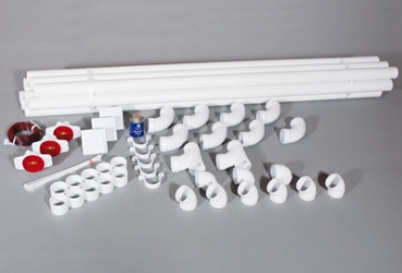

122000.jpg es gab ein fertiges "Rohrpaket" zu kaufen, damals ca 120 € , Rohre werden verklebt Fachhandel für Haustechnik - Installationspaket 2

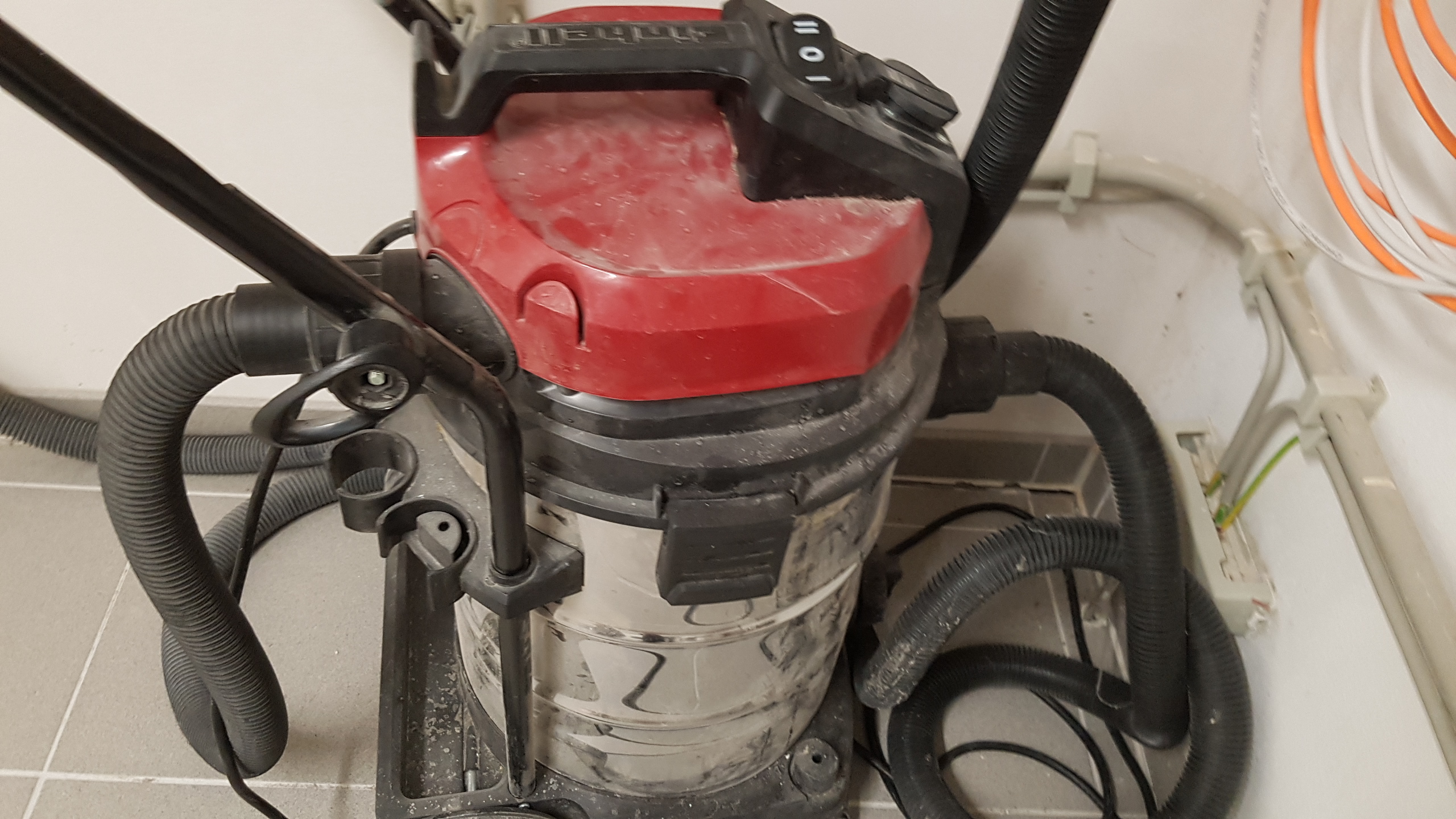

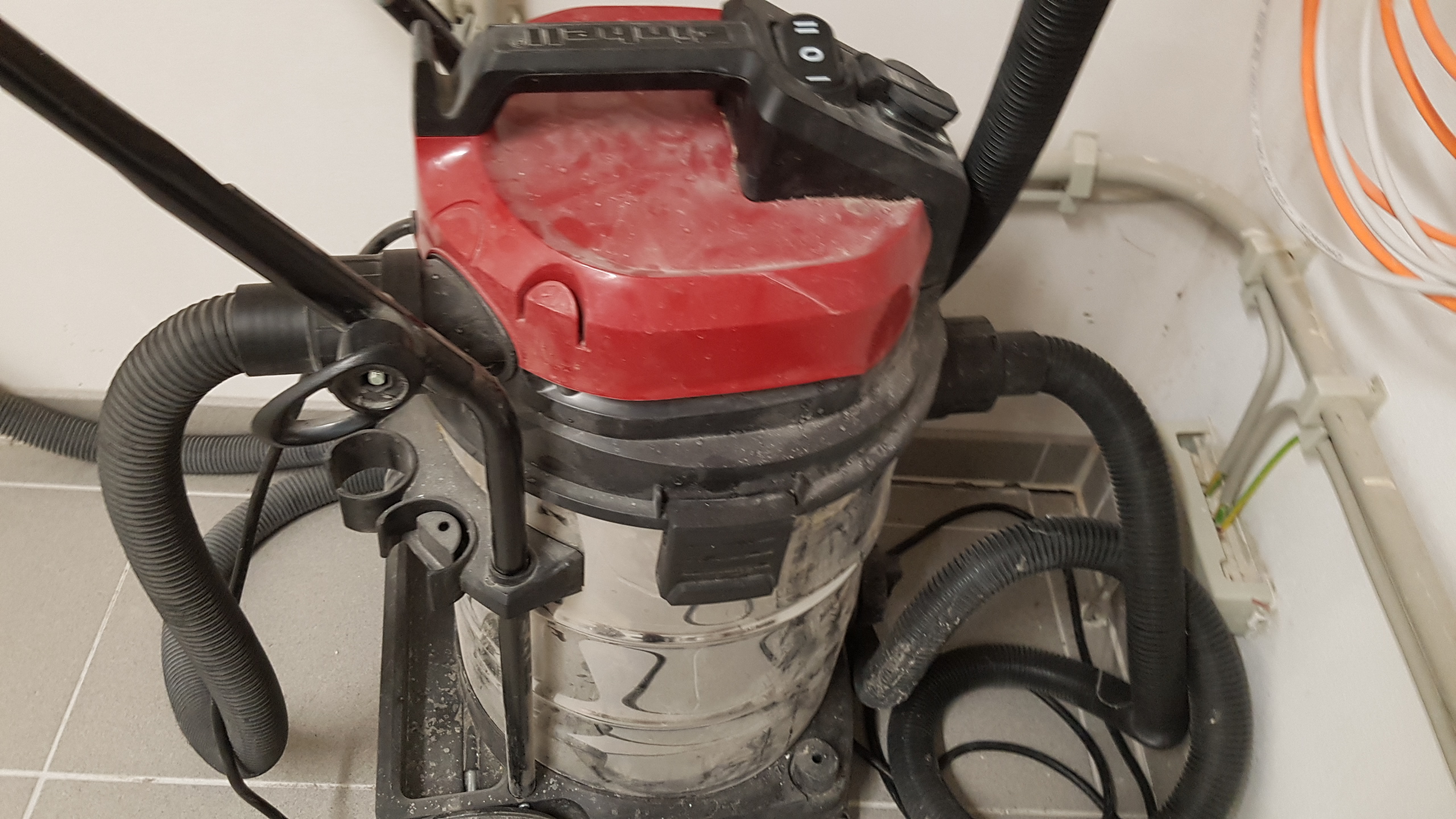

20171214_172408.jpg Der Sauger selber steht "irgendwo" im Keller - hier hatte ich mich für einen "Einhell" entschieden, diese war "günstig" und hat 2 Rohr anschlüsse für Zu & Abluft - die Abluft geht wieder in ein Separates Rohr aus dem Haus (kosten des Sauger damals ca 100 € mit Extra Anschluss für Abluft..
Es gibt zwar auch "spezielle sauger", diese kosten aber bis 900 € usw.. Für mich unnötig..

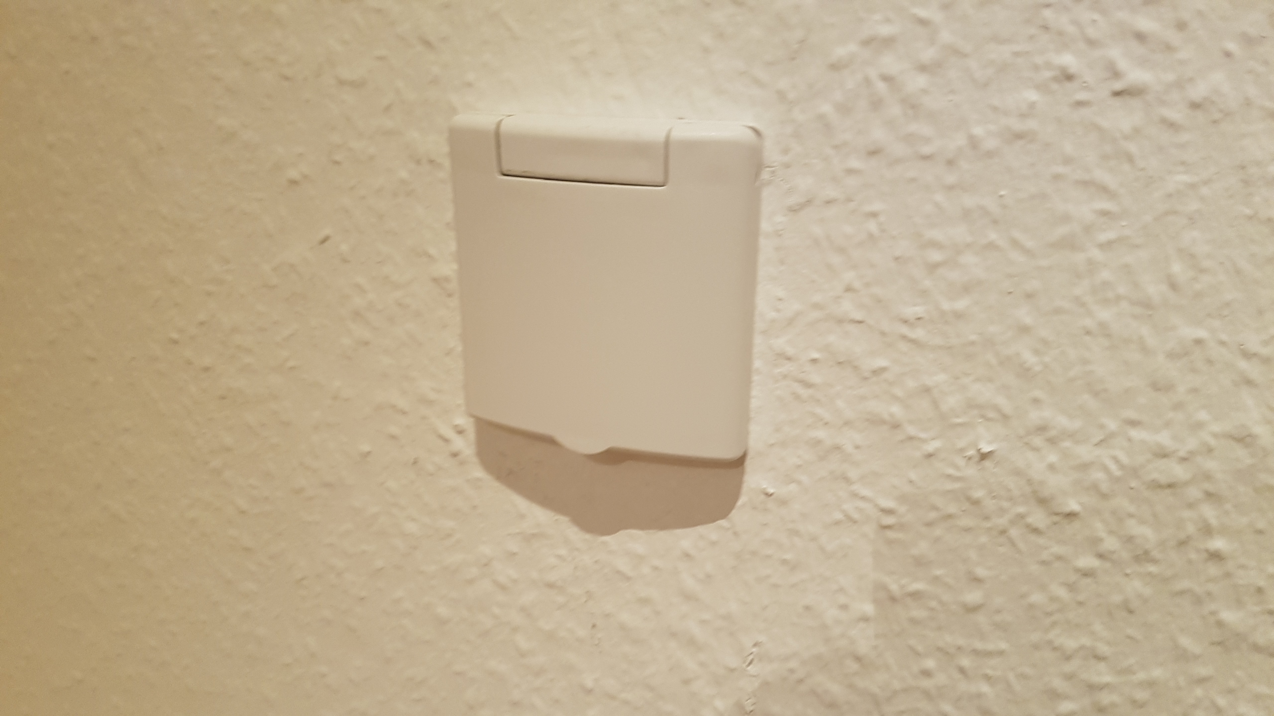

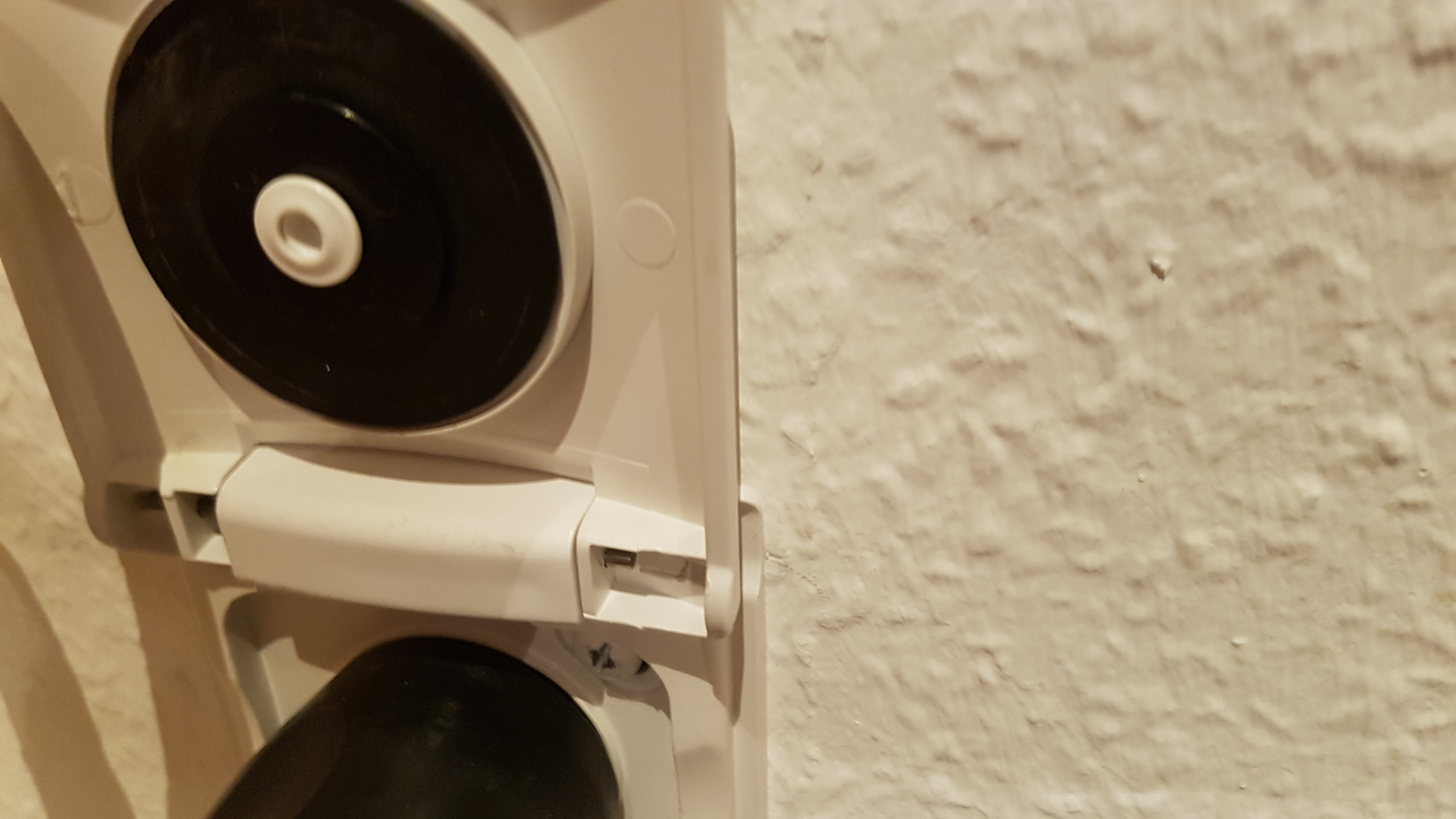

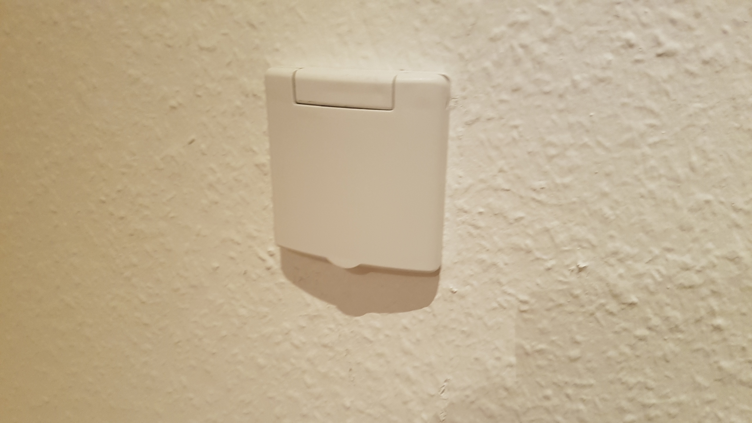

20171214_171833.jpg Die Dose fertig in der Wand

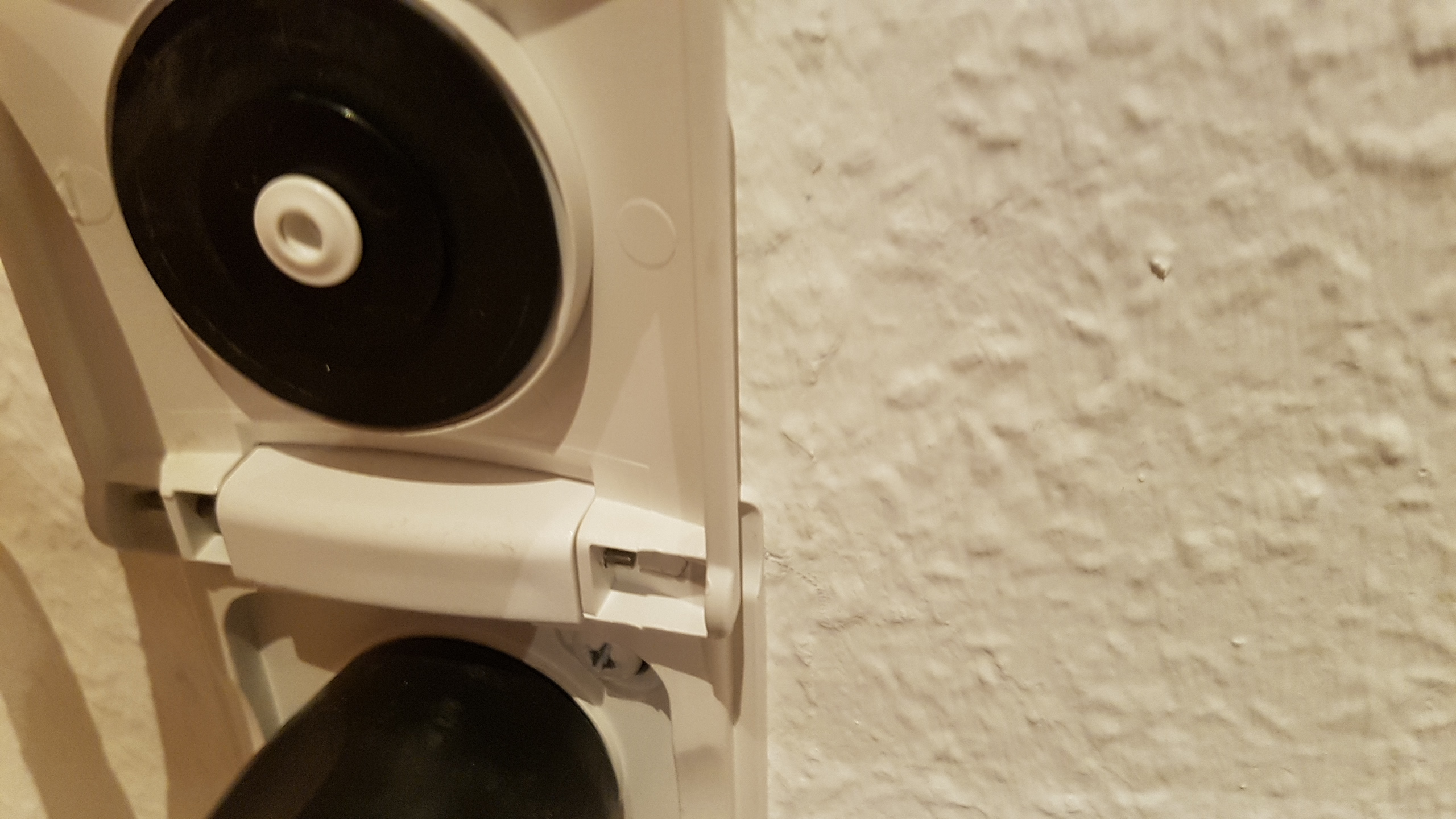

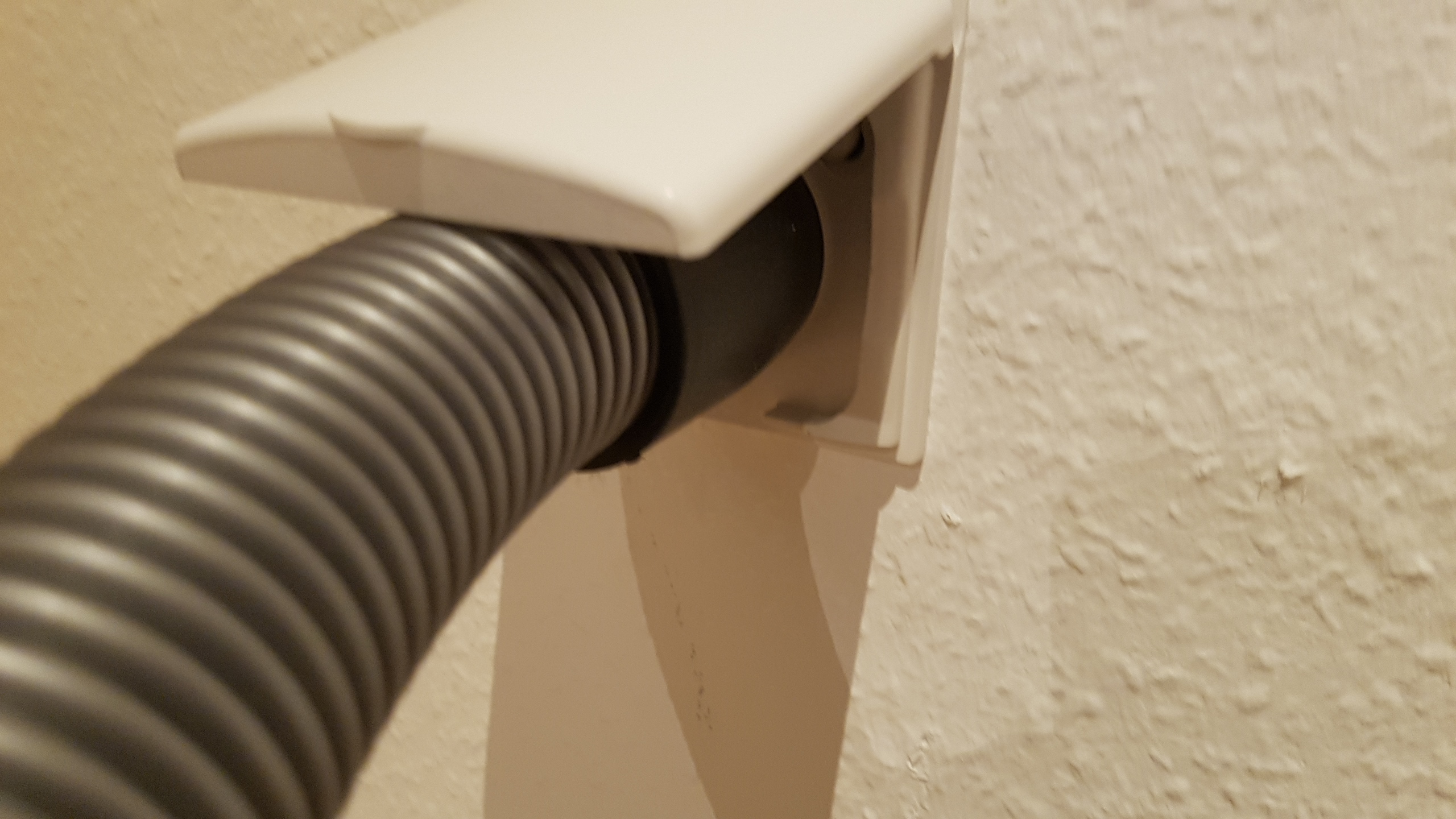

20171214_171850.jpg der Anschluss mit dem Saugrohr - Hier gibt es einen Ring, der einen Kontakt herstellt (12volt), dieser dann im Keller ein 230v Relais für den Sauger selber schaltet
20171214_171858.jpg Die Dose hat eine Feder und Dichtung, sodass ich im Haus beliebig viele Anschlüsse haben kann - die 12v steuerdrähte gehen jeweils parallel an jede Dose

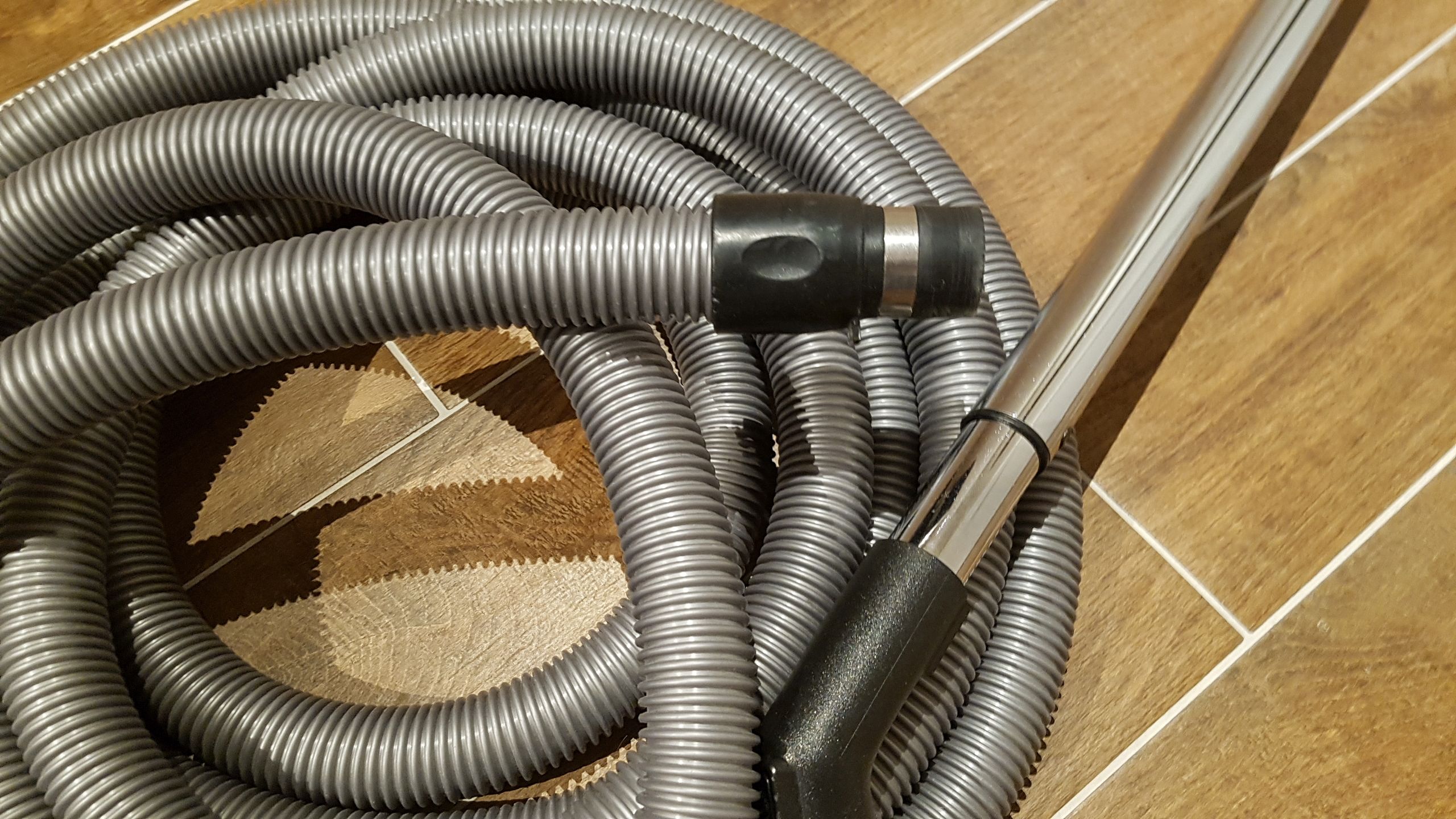

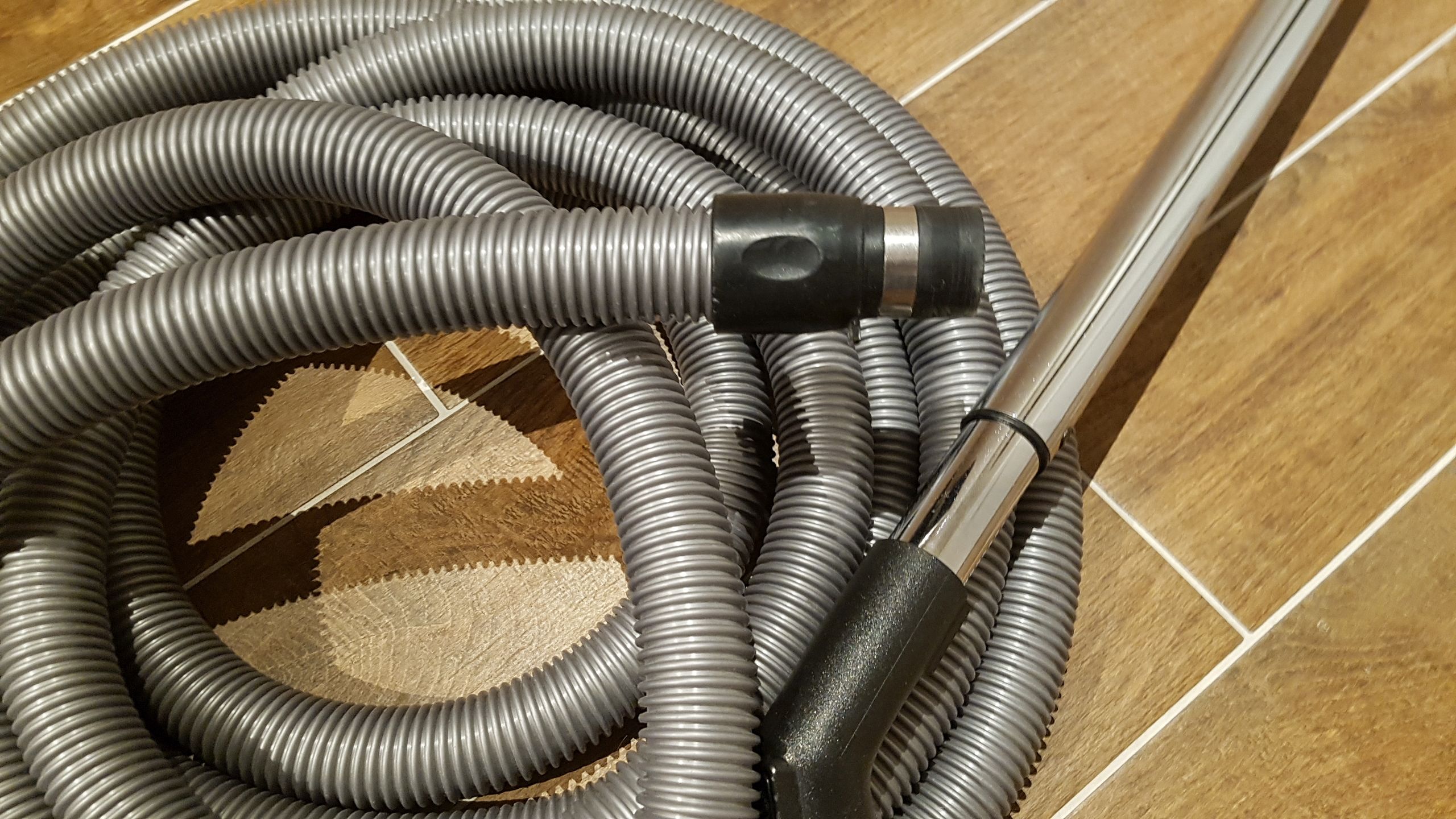

20171214_171819.jpg Saugrohr mit Ring kontakt - ca 8 m Rohr, hier Zentral im Hausflur, sodass ich pro Etage nur 1 mal einstecken muss - komplette Etage ist dann in ca 5 min "komplett gesaugt"

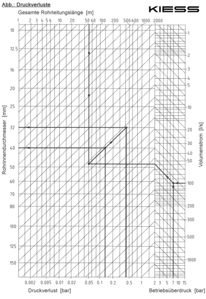

Das die 20 m!! Rohr keinen Druckverlust verursachen....wie kommst Du darauf? :)
Der Druckverlust ist proportional der Länge und der Gasgeschwindigkeit, kanst Du gerne mal online auf Druckverlust.de ausrechnen.
Und weil das so ist, habe ich weder einen Zetralstaubsauger (vom Komfort schon nicht sooo schlecht) noch eine Aquarium mit Aussenfilter und Schläuchen (wegen des Druckverlustes!!:cool:) und komme darum dort mit 10 Watt Pumpenleistung aus, wo ein Aussenfilter mindestens 50 Watt benötigen würde, um die Druckverluste auszugleichen.
Kleinvieh macht auch Mist (sagt der Ingenieur, der seine Bude auf Energiesparen trimmt, und darum die Abluft (z.B. Küchenabzugshaube auch nur im Sommer ins Freie leitet, im Winter wird zyklon- gitterfilter- und hepafiltergereinigt)

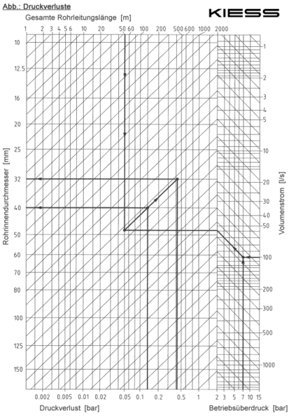

zum "druckverlust.." - gut, kann natürlich sein, müsste man mal mit dieser Tabelle ausrechnen (wobei der online rechner nicht funktioniert für "luft" bzw man hier zuviel raten müsste) :confused:
wenn ich nach dem diagram hier gehe
- komme ich bei 20m und 50mm rohr auf einen verlust von irgendwas 0,02bar ?
ich kann nur subjektiv sagen, dass die saugleistung an der Bürste mehr als ausreichend ist, um alle Räume gut abzusaugen :rolleyes:
