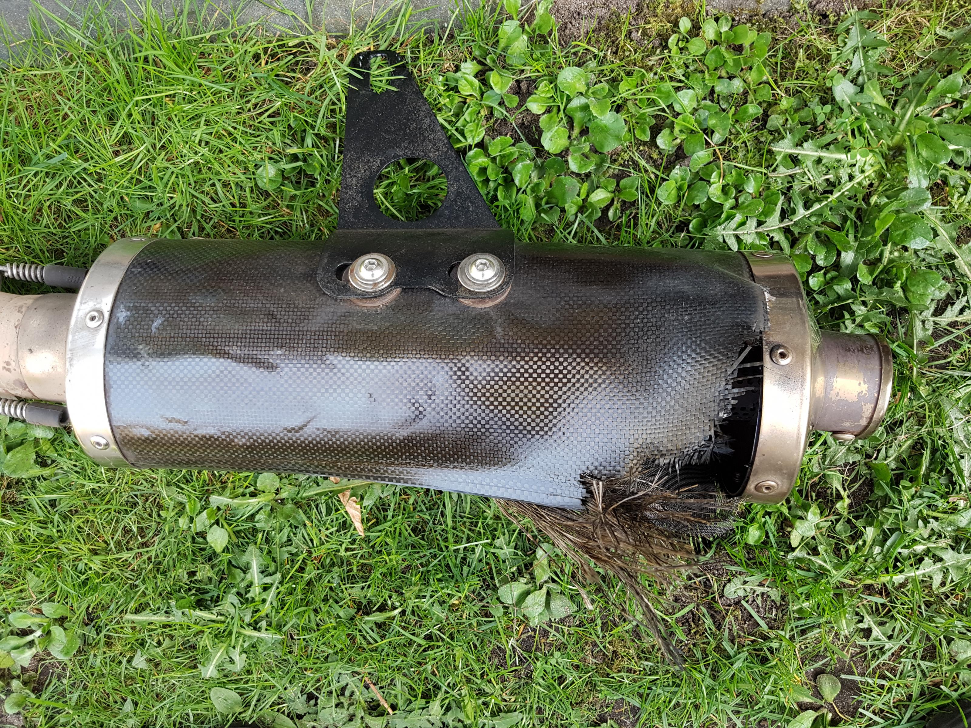

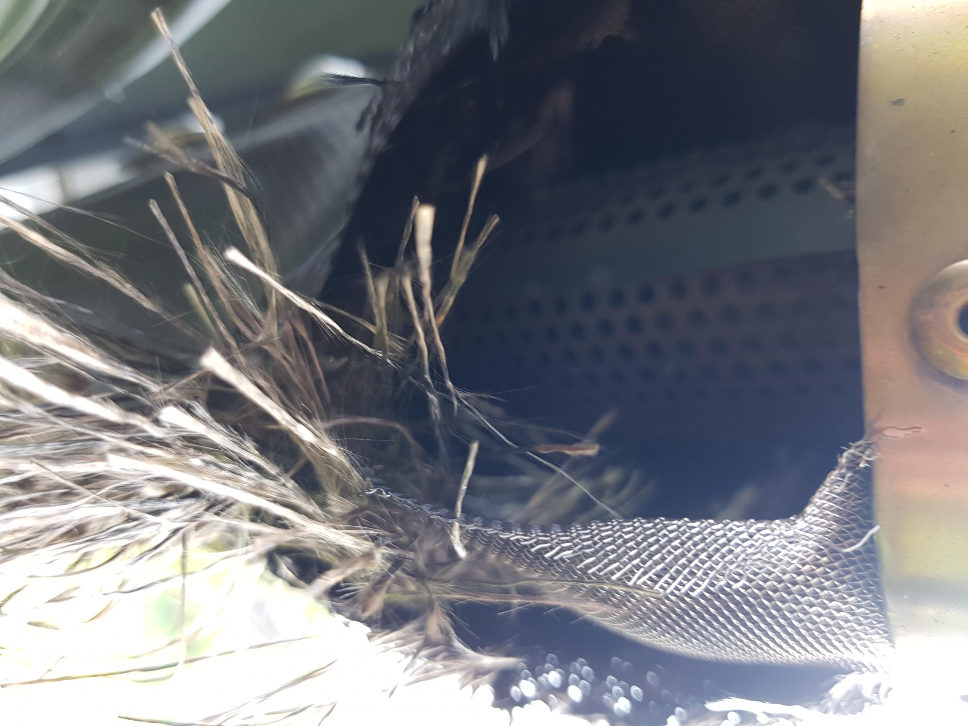

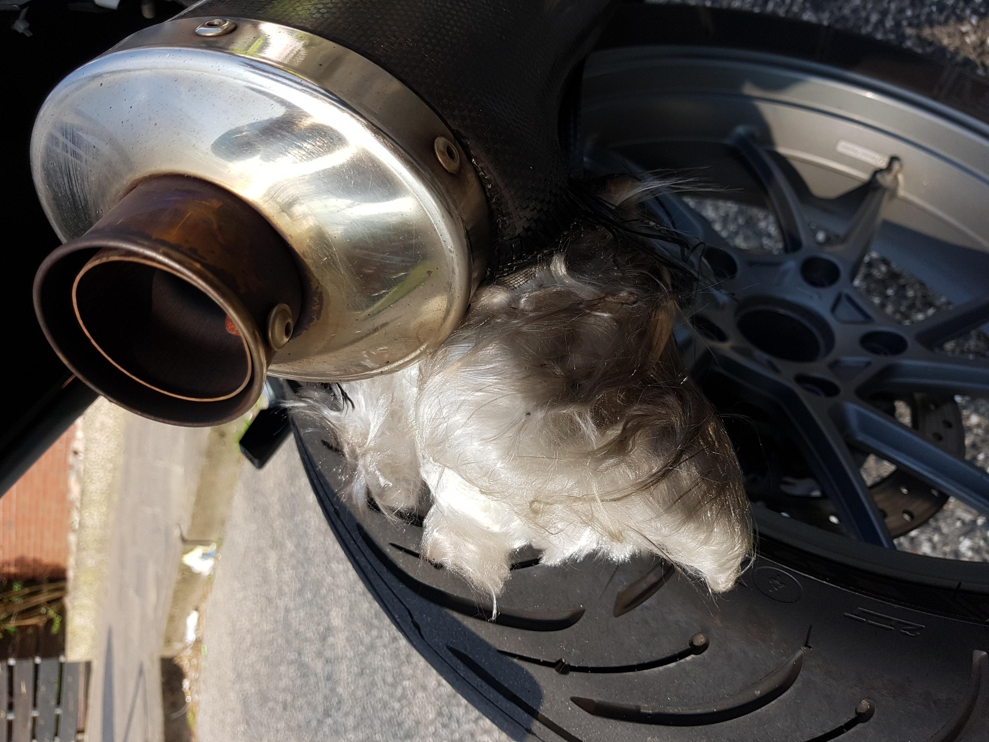

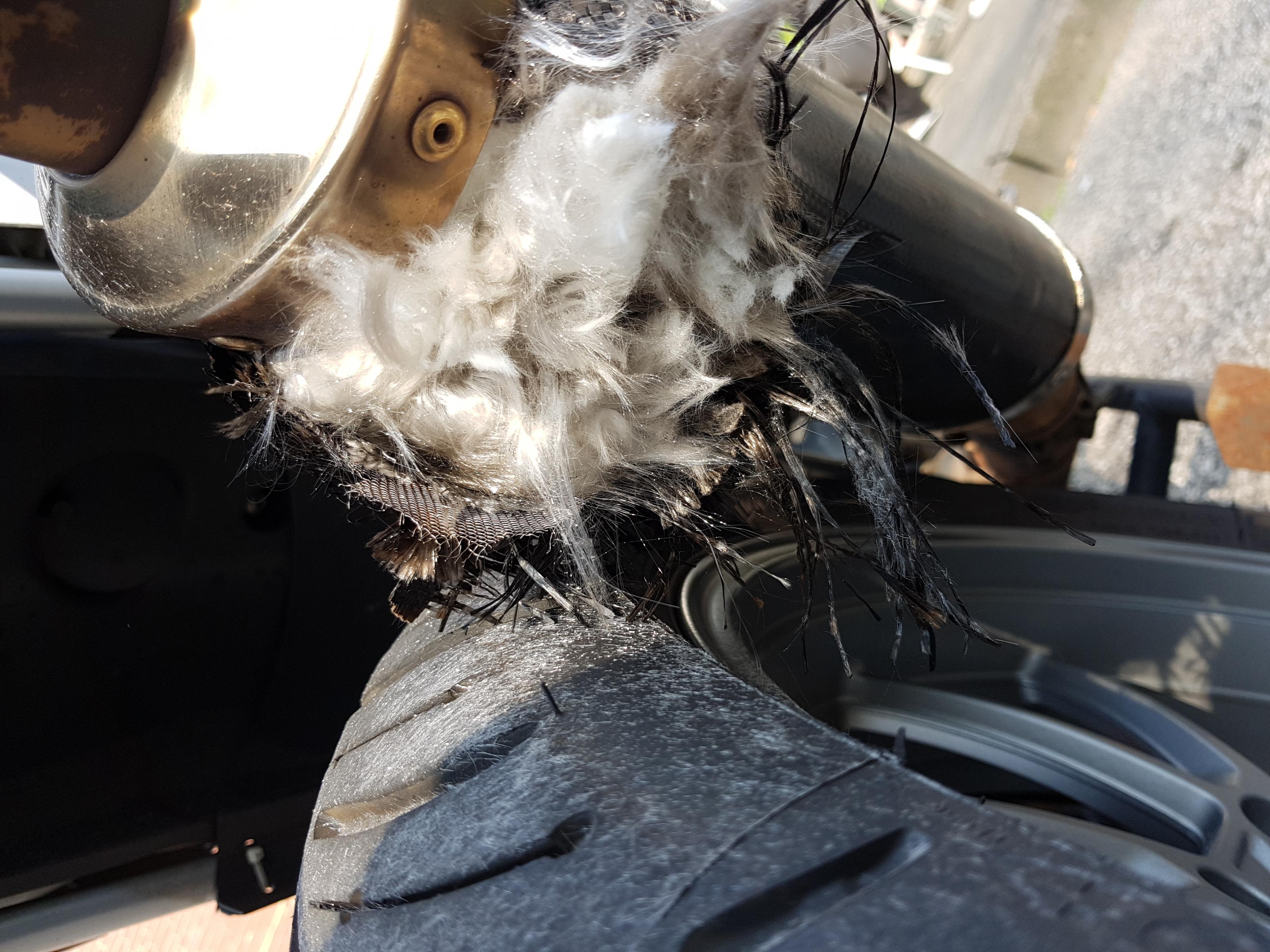

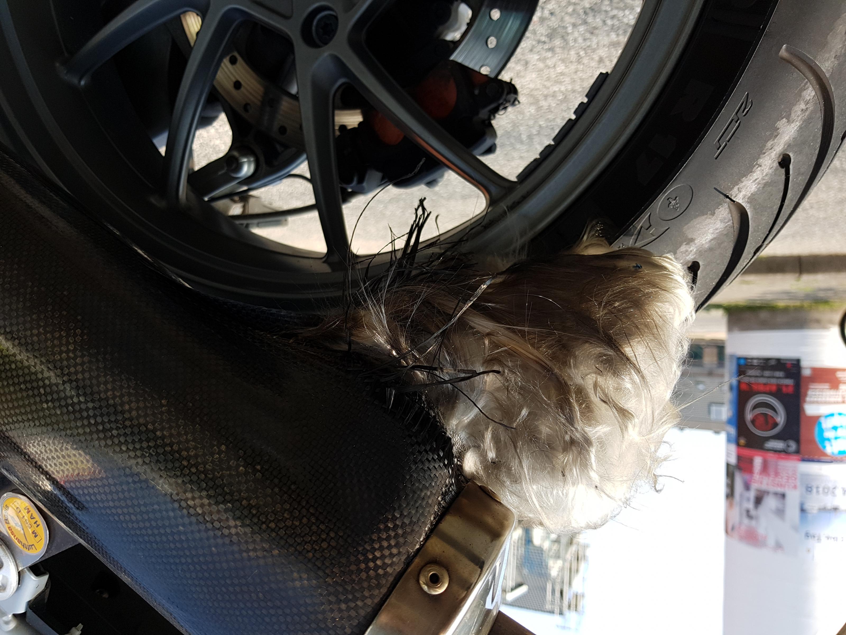

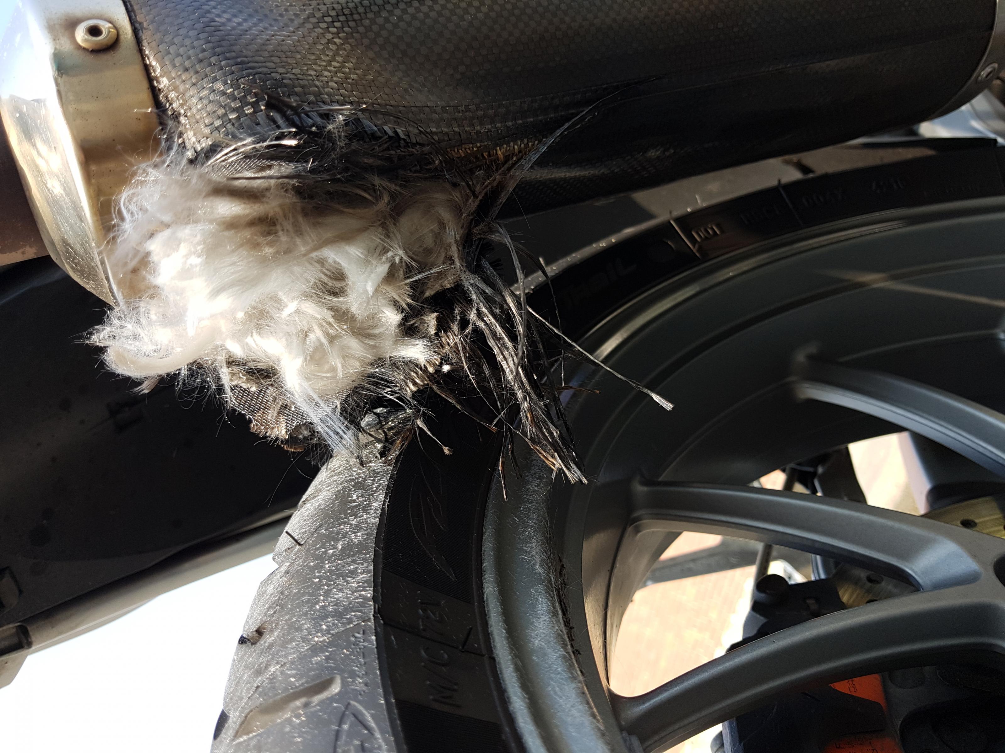

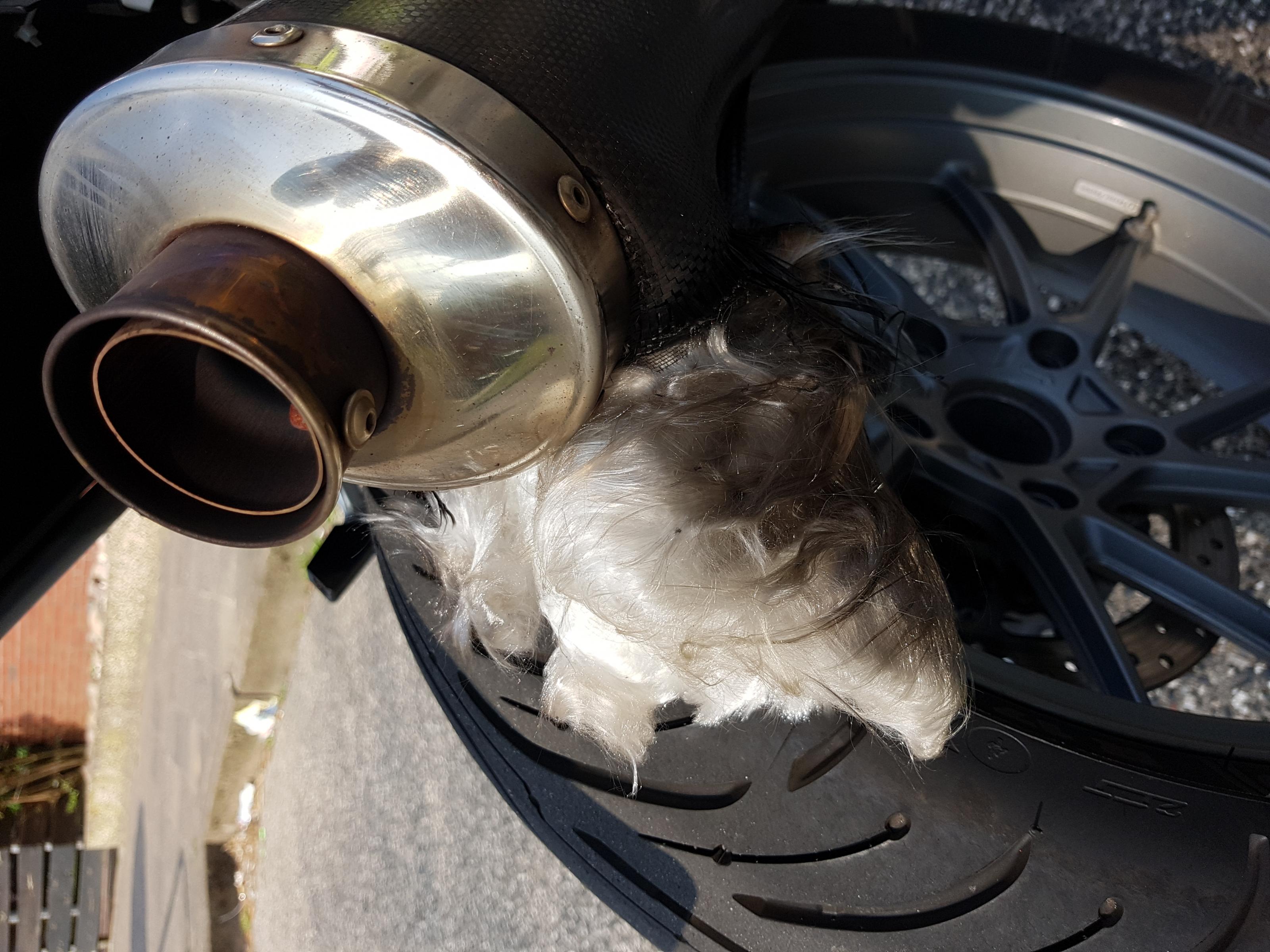

Das zum Thema Endschalldämpfer aus dem Zubehör.
Marke HURRIC von Louis vor 6 Monaten gekauft.
20 Minuten Vollgas auf der BAB und ich hatte zuerst die Vermutung ein Totes Tier mitgeschleift zu haben aber nein das War die Dämmung von dem Topf. auf der Rücktour dann wieder über 200 Km/h 20min und der Sound war mörderrisch.
Die Bilder sprechen für sich ;)

jetzt weiss ich auch, warum das Endschalldämpfer heisst...der ist am ENDE ;)
wie heisst's so schön...you get what you pay for...

So a Glump kauft man auch nicht ....... man behält den Originalen -- der bringt auch die beste Leistung und geht niemanden auf den Sack....

Hatten wir vor ein paar Jahren nicht einen SC-Project (auch mit Carbonmantel) hier, der nach einer schnellen Autobahnfahrt sehr ähnlich aussah?

Das Problem haben viele Töpfe (unanbhängig vom Hersteller) mit Carbonhülle. :)
Schon anno 99 wurde bei der R1 der Schalldämpfermantel von Carbon auf Titan umgestellt, weil das Carbon gilbte und schlimmeres.
So ein großvlumiger 2-Zylinder pulsiert dazu noch etwas stärker als ein Reihenvierer, da ist das Thema Carbon oftmals kein dauerhaftes (trotz Keramikfolien und Schutzlayern).
Selbst schnödes Alu hält den Thermostress bei weggebranter Wolle besser aus als das edle, aber wärmeempfindliche Karbon. (genauergesagt der Harzanteil, = Phenol- oder Epoxid, die Carbonfasern selber stecken die Temperatur weg.)

Geil. Aufgeplatzt wie'n Sofakissen.
Na hoffentlich gibt's noch Gewährleistung oder besser Rückgabe.

Na das sollte bei 6 Monaten Alter und dem Schadensbild wohl kein Problem sein.

Ist schon reklamiert, der nächste ist aus Titan 😉 eine Vermutung war auch das mir ein Spassvogel was in den Topf gesteckt hat und dann dert Topf dem Druck nicht stand gehalten hat. Aber wenn ich das so oben gelesen habe scheint es ja kein Einzelfall zu sein
