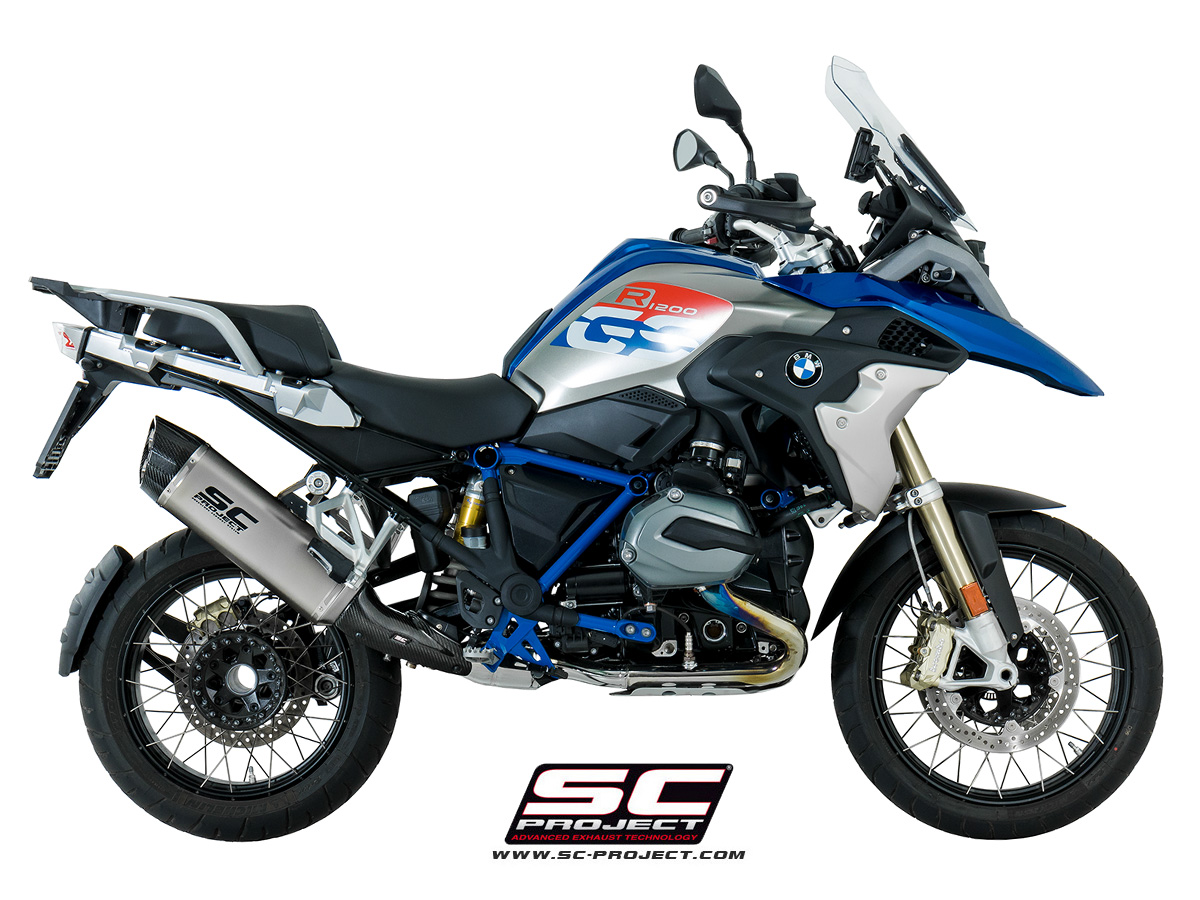

Habe mir heute den SC Project in Titan bei KS-Parts bestellt , Lieferzeit soll so gegen Ende Januar liegen . Bin mal gespannt wann er dann wirklich kommt .
Gast46368
@kalli66 gute Wahl! hab mir auch gestern den Mattschwarzen von SC-Project bestellt! Preis- Leistung passt meiner Meinung und die Optik perfekt für die Exklusiv!
