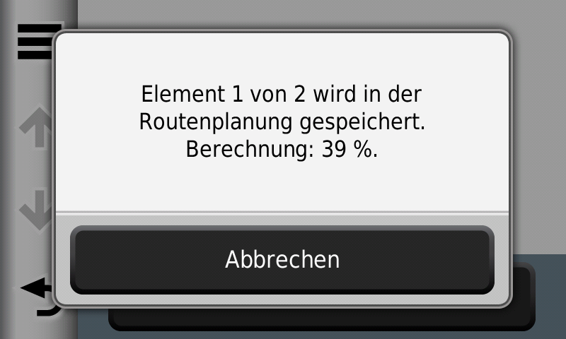

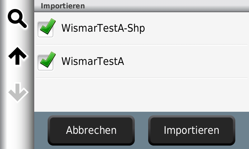

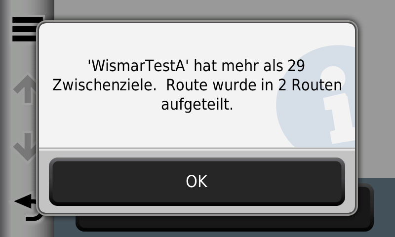

  • Über Apps / Routenplanung / Menu / Import auf dem N5 importiert (geht auf dem Zumo vermutlich anders ) 20681.png 21370.png23191.png

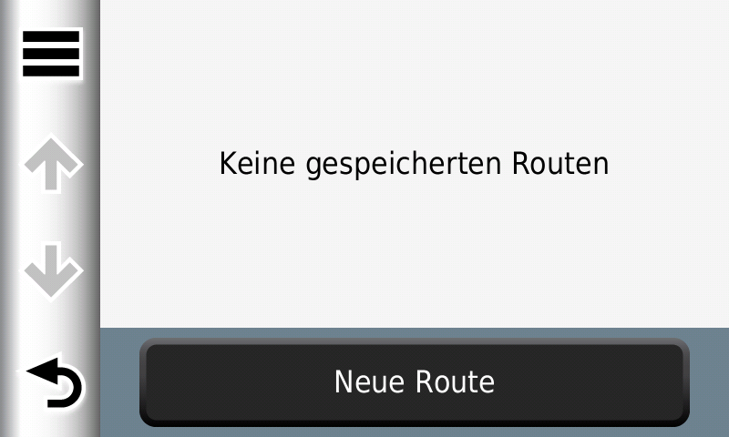

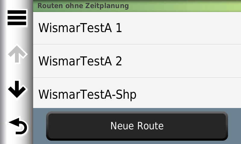

  • Danach zeigt der N5 fehlerhafter Weise die importierten Routen noch nicht an 23589.png
  • "Zurück" drücken und wieder "Routenplanung": 24906.png

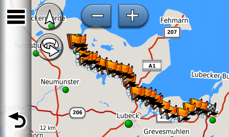

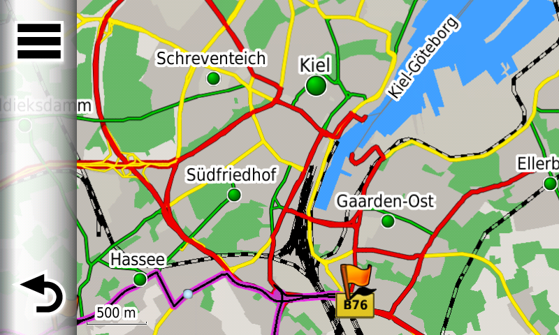

  • Zeige ich WismarTestA-Shp auf der Karte an, sehe ich, daß die Route korrekt importiert und berechnet wurde 28691.png

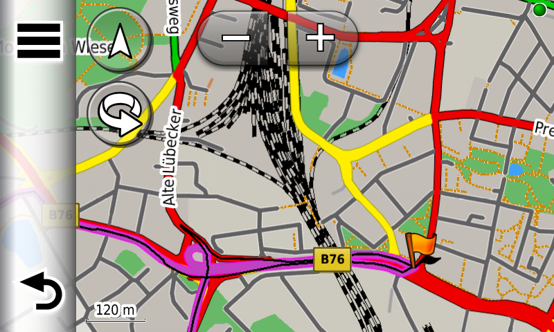

  • Sicherheitshalber noch den Track importiert, in schwarz auf der Karte eingeblendet und in Kiel mit der N5 Route verglichen 58169.png 61095.png
