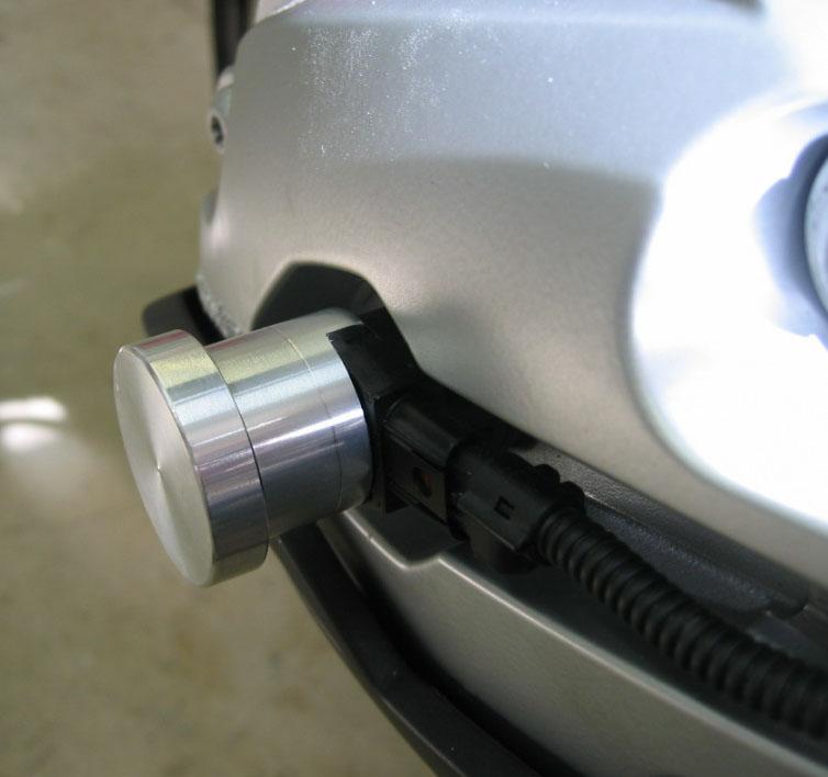

Ich werd mir irgendwann mal so einen Zündkerzensteckerabzieher bauen, vielleicht etwas länger zum besseren Anfassen.
Von BMW gibts auch sowas, hab ich in Natur aber noch nicht gesehen, ist glaub ich auf der CD im Werkzeugteil mit drauf
basti
gap
gap
29.09.2006
1.527
Garmisch-Partenkirchen
BMW HP2, Husqvarna TE 449, Zündapp KS 750, BMW R 90 S
das
basti
schaut ja richtig gut aus? Wo gibts das denn? :rolleyes:
