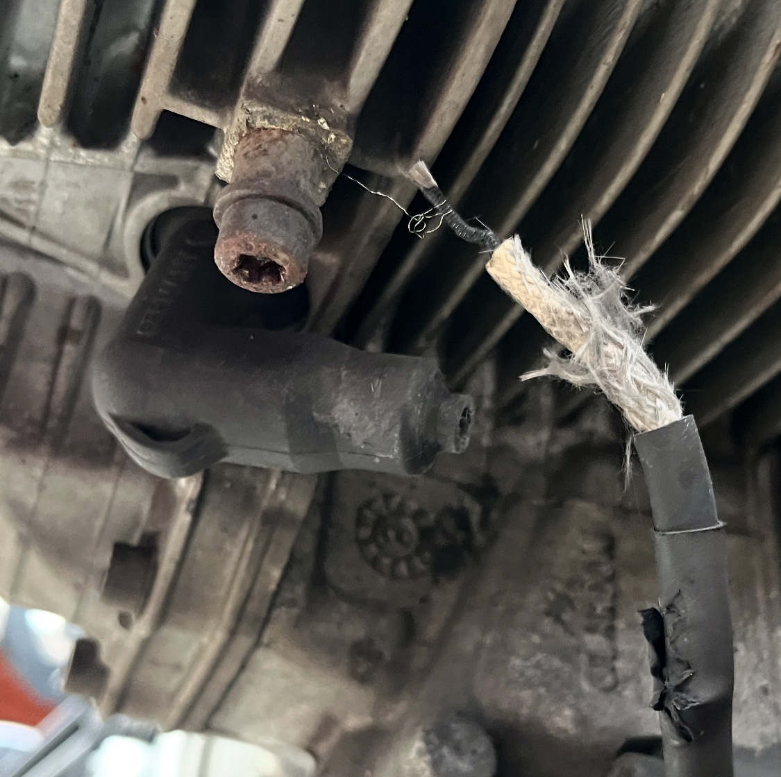

Hallo zusammen,
keine Ahnung wie das passiert ist*, aber kann man das mit einem Zündkerzenstecker aus dem Zubehör fixen?
Oder muss ich das komplette Kabel mit Stecker verbauen?
* dem Vorbesitzer ist die Dicke umgefallen, dabei ist der rechte Koffer, Halter für Koffer an der Sozius Fußraste und die untere Zylinderplaste abgebrochen. Er hat bei einem Bekannten immer den Service machen lassen, aber das wurde wohl übersehen.
Bis dato ist die Dicke gut gelaufen und ich vermute, dass ich auch so Probe gefahren bin (Oktober24) Anspringen tut sie auch einwandfrei.

Spielt keine Rolle.
Ich denke die Doppelzünder sind für sekundär und primär Zündkerzen ausgelegt. Ich würde versuchen Org. Kabel mit Stecker zu beschaffen.
Wird wohl das gescheiteste sein. Ich kann auf dem Bild nicht sicher erkennen, welche Stelle betroffen ist, aber es scheint eine normale Zündleitung zu sein und keine Schachtspule?
Haken beim Ersatz eines Zündkerzensteckers ist einmal der Stecker selber, da nicht standardisiert und am Ende die Wasserdichtigkeit der Anordnung nach Reparatur mit fremden Teilen. Es nützt Dir nichts, wenn sie bei nasser Straße humpelt, wobei mich wundert, daß man momentan schon keinen Unterschied merken können soll?
Schau Dich hier mal um, ob dort die passende Brocken darunter sind. Q-Tech ist auf alle Fälle günstiger als BMW Motorrad und qualitativ - den Anspruch hat der Betreiber - immer mindestens ebenbürtig! Zündung/Elektrik/Einspritzung - Q-TECH
