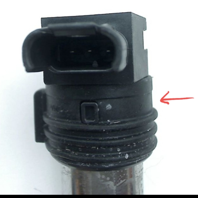

Guten Tag, ich habe heute die Zündkerzen gewechselt und musste feststellen, dass die Dichtung, die auf dem Bild zu sehen ist, mehrfach gerissen ist. Ein Anruf beim😁 ergab, dass der Dichtring leider separat nicht zu kriegen. Die Zündspule kostet 107€. Weiss einer, ob der Dichtring einzeln zu bekommen ist und vielleicht eine Bezugsadresse für mich.
Es handelt sich um eine R1200gs LC Bj 7/15
Danke

evtl. hat jemand defekte Stecker aufbewahrt und kann dir davon die Gummi Teile geben.

Oder in ebay die Teilenummer 8526677 eingeben
Geht ab 35 Eur los inkl Versand aus AT

wenn es bei dir in der nähe einen pkw teilehändler gibt dort mal nachfragen! sehr oft gibts was passendes aus dem pkw bereich

Alternativ könnte man ja versuchen de Dichtung durch Selbstbau zu erneuern. Mir fällt da spontan Moosgummiband mit HT Fett ein 🤷‍♂️.
Generell gehen diese Dichtungen ja wohl defekt, weil sie "trocken" sind und durch die Hitze/Vibrationen an der Öffnung kleben.
Mit was würde denn der Hobbyschrauber so eine Dichtung einschmieren um sie dauerhaft (für 10.000km) geschmeidig zu halten?

Silikonfett für Kaffeevollautomaten, das ist etwas dicker und haftet gut
