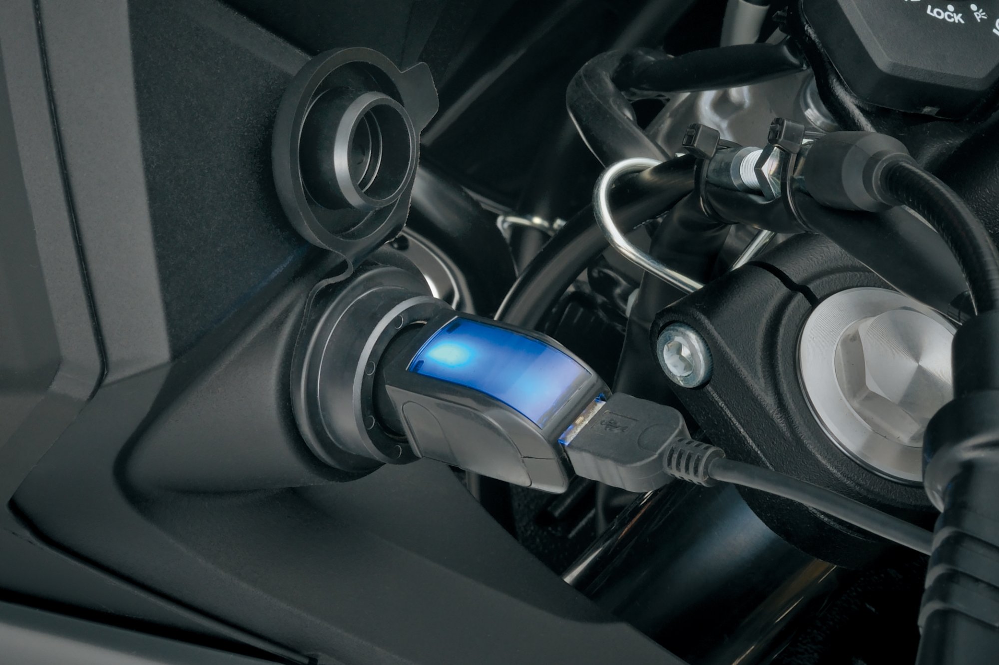

evtl hat der Fragesteller auch dieses Bild gesehen mit eingestecktem USB Adapter

das bild zeigt eine grosse zigaretten dose , die kleineren din (norm) dosen sehen anderst aus (siehe gs)

Auf der Suzuki Homepage wird auch die 12V Dose direkt beworben.
https://motorrad.suzuki.de/adventure/v-strom-650-2018
Hier ist ein blau beleuchteter USB Adapter eingesteckt.
Weiß jemand ob das eine Standard KFZ Dose bzw. Zigarettenanzünderdose ist oder was anderes?
