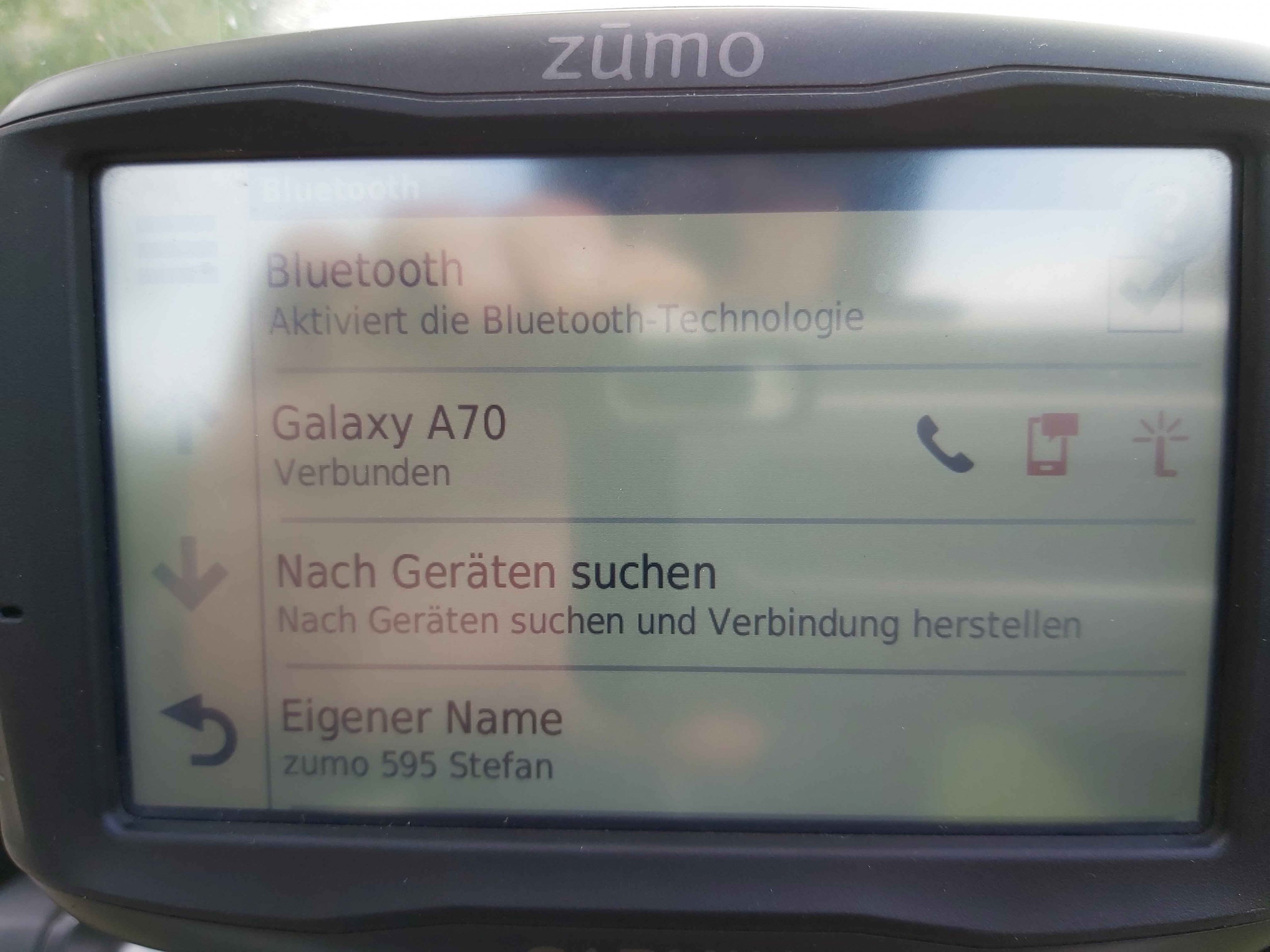

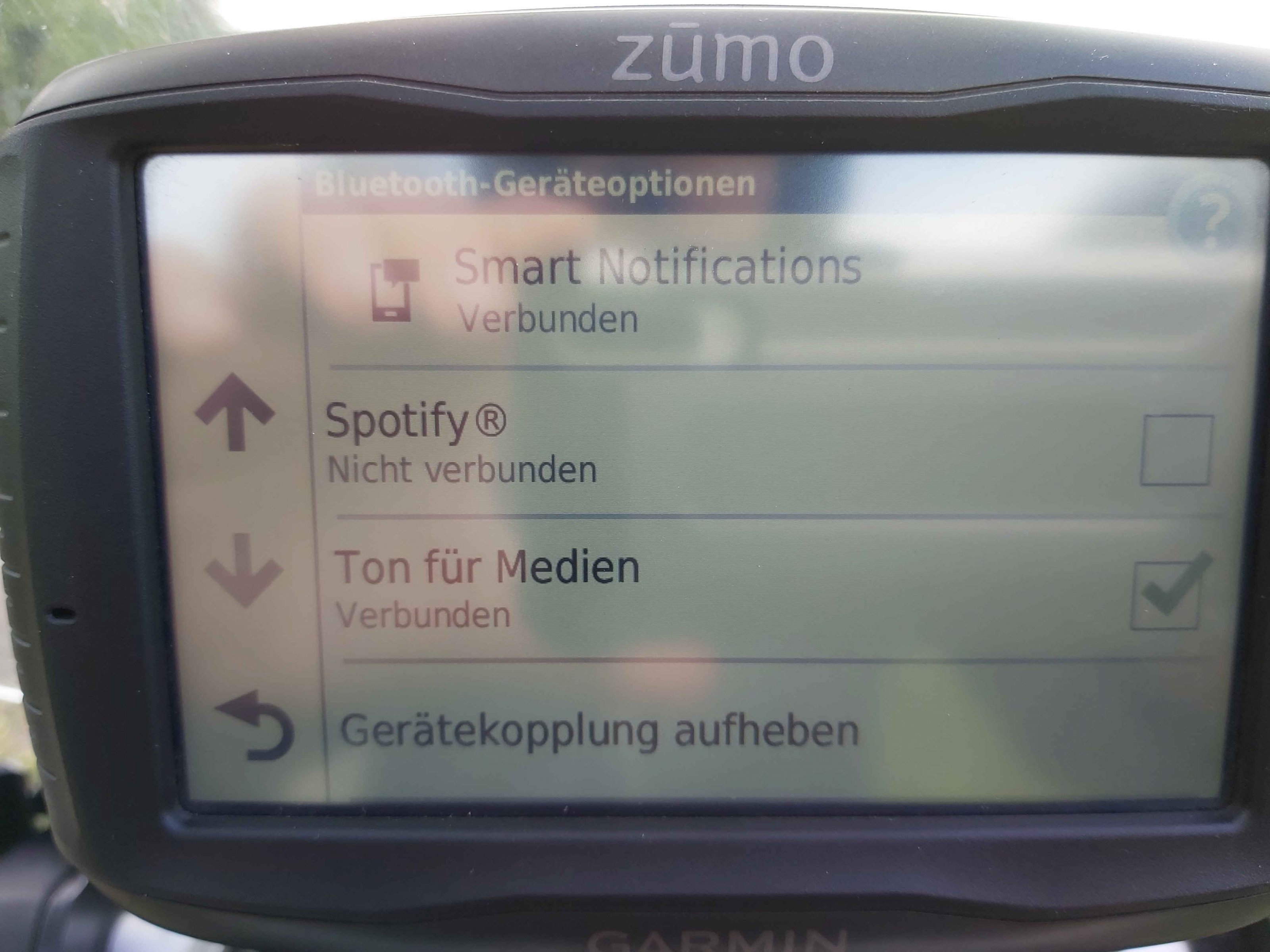

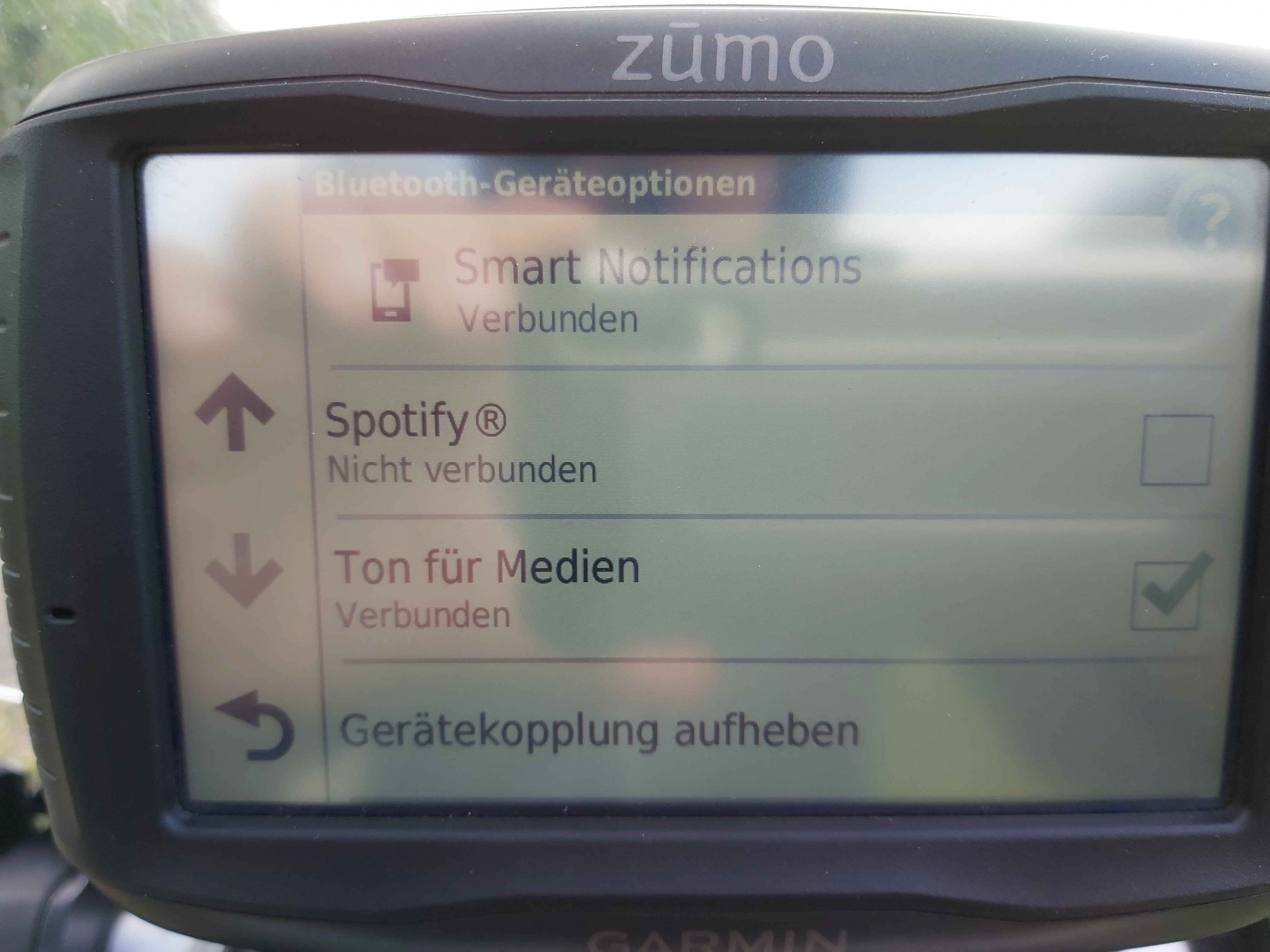

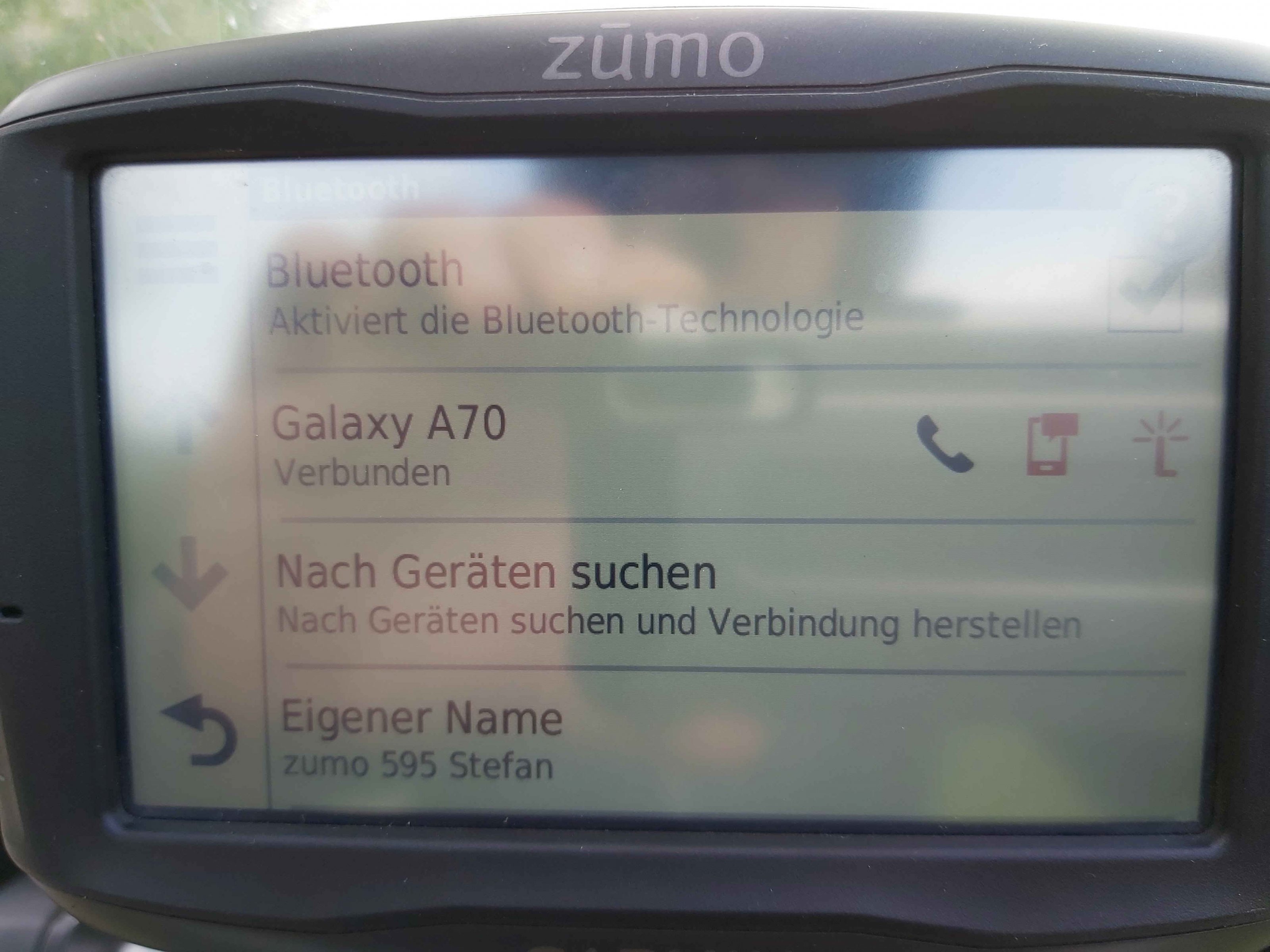

Morgen Stefan, beim Starten geht die Stromversorgung auf NULL und er muss intern auf Akku umschalten. Das kann beim on/off/on der Versorgung zu Irritationen führen. Schau doch mal im 595 Bluetooth Menü nach, ob die Symbole für Telefon und Daten nach Starten der Maschine auch wirklich grün sind.

@hoechst es ist so wie Du geschrieben hast, die Symbole für Telefon und Daten sind zwar farbig (also verbunden), der Haken bei Spotify lässt sich aber nicht setzen (warum auch immer). Den Haken bei "Ton für Medien" muss ich nach dem Startvorgang immer manuell setzen (kann nicht sein!). Lieber Ralf, wir haben uns schon länger nicht mehr gesehen. Das letzte Treffen an dem ich anwesend war fand in Olpe statt. Angehängt ein Bild aus 2006 mit Dorthe :-) ...und Dir.

Bei mir reicht dann diese Häkchen zu setzen und einen Moment Geduld aufzubringen. Meist schalte ich aber kurz Bluetooth aus und wieder an.
Da der Start nur kurz den Strom unterbricht, kommt in dieser Zeit auch nicht die Frage nach dem Ausschalten. Wenn ich bei der Frage auf Abbrechen drücke und der 595 auf Akku weiterläuft, passiert es weniger.

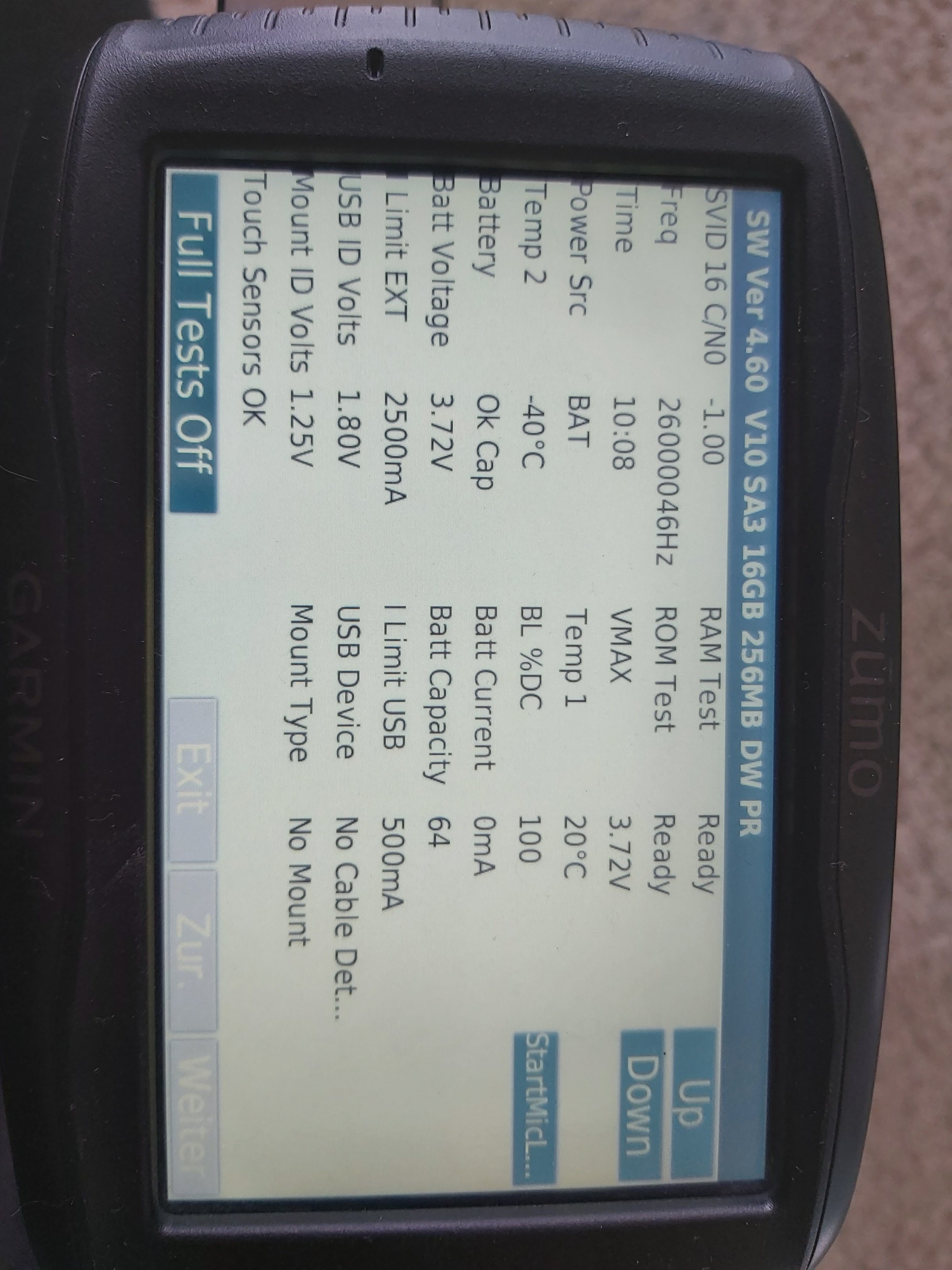

Mal eine Frage: Wie lange läuft der zumo nur mit dem internem Akku aktuell?
Bei mir war nach etwa 1 Jahr der interne Akku defekt, das Gerät startete nicht mehr und konnte auch nicht geladen werden . . .
Somit geht es bei Unterbrechung der externen Stromzufuhr aus . . .

@GunOpiGS : Das von Dir geschilderte Problem hatte ich gsD noch nicht. Es ist aber bekannt, das bei einem leeren Akku (wenn es z. B. länger ungenutzt liegt) es bei einer Unterbrechung der externen Stromzufuhr ausgeht (klar, es hat gar keinen Strom - in meinem Falle hatte es jedoch Strom). Nach ca. 1 Woche in ausgeschaltetem Zustand war die Akkuleistung nur noch rd. 60 %.
