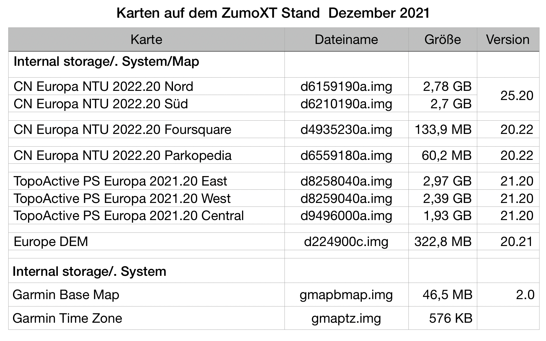

Sorry, aber das ist totaler Blödsinn. Beim Update über WLAN bekommst Du allen Blödsinn auf den XT, ob Du ihn brauchst oder nicht. Icl. Dem parallelen aktivieren von sich gegenseitig beeinflussenden Karten. Nur mit GE kannst Du explizit wählen, welche Karten installiert werden sollen und brauchst den ganzen Blödsinn nicht mitzuinstallieren.
Das Navi kann garnix. Das updatet einfach alles, was der Garmin Server hergibt. Ob Du Parkopedia oder Cyclops? Brauchst oder nicht (und sie Dir den Speicher voll müllen).
Top Karten und die NTU Karten zusammen aktiviert ist auch suboptimal.
Niemals der Intelligenz des Gerätes vertrauen. Weder beim Routen erstellen oder beim Update.
(Und sollte doch mal Kartenmaterial auf dem XT gelandet sein, das
man nicht braucht.....anbei die "Lösch Liste"
