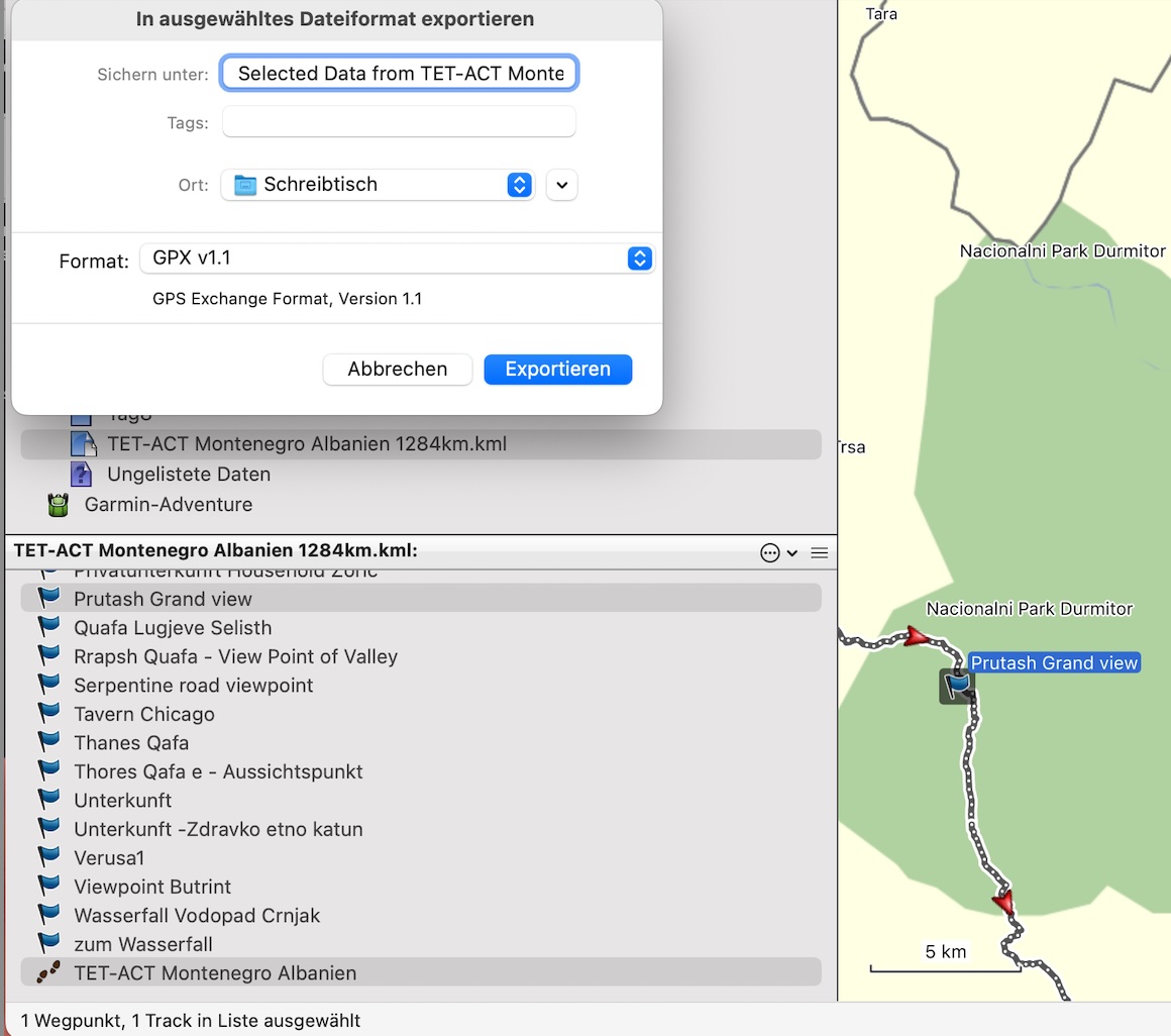

ich habe eine recht spezielle Frage, wenn ich ein GPX File habe, welches mehrere Tracks und mehrere POI / Wegpunkte beinhaltet. Was zum Beispiel quasi bei jedem TET File der Fall ist.
Kann ich dann mit einer Software bestimmen welcher POI zu welchem Track gehört? Basecamp importiert ja einfach willkürlich alle Tracks und alle POIs ohne Zuordnung auch im GPX Studio und beim Route Converter gibt es keine Zuordnung zumindest sehe ich es nicht.

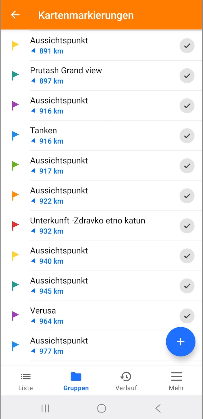

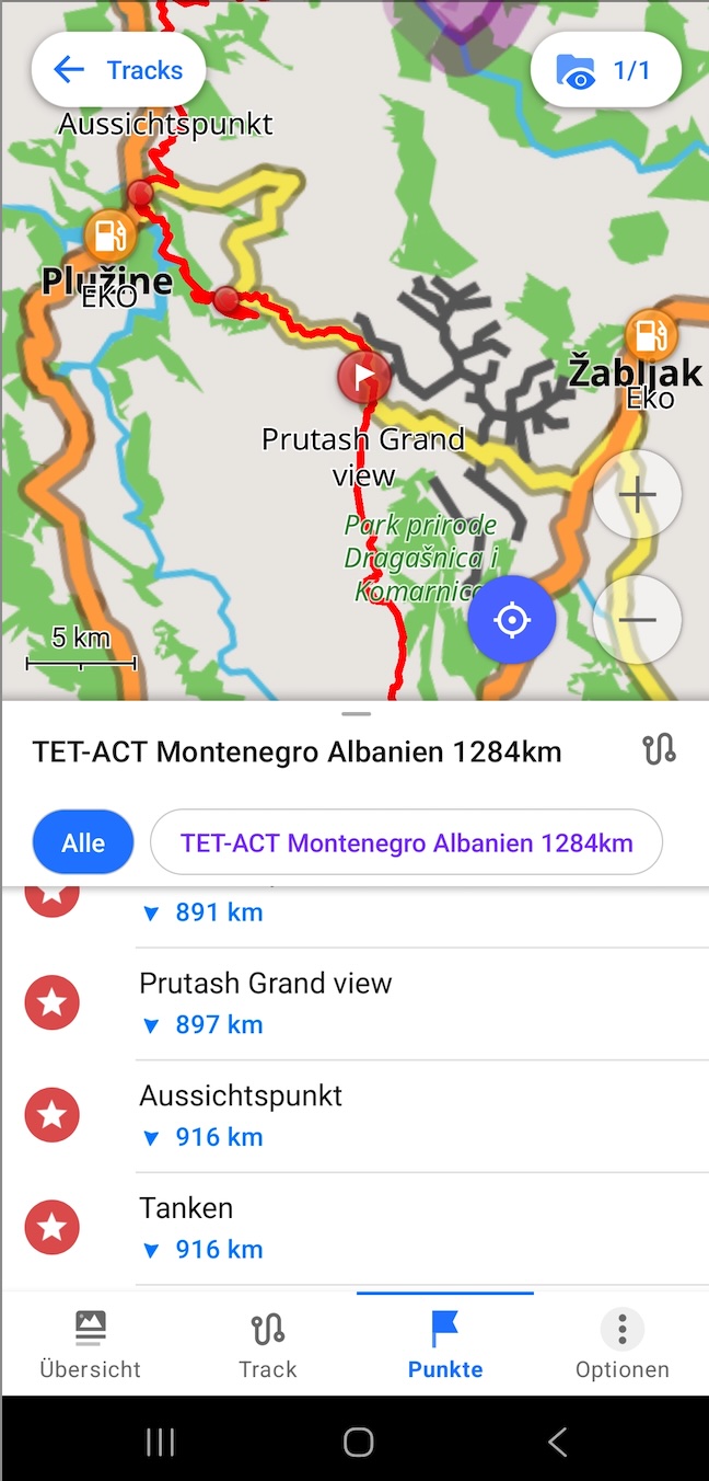

Importiere ich aber das TET File z.B. in OSMAND, werden die POI einem Track zugeordnet, macht das OSMAND wie es sinnvoll ist, d.h. welche POI einfach in der Nähe sind, oder ist das irgendwo im GPX File hinterlegt welcher POI zu welchem Track gehört?
… in einer GPX-Datei sind Wegpunkte, Routen oder auch Tracks enthalten. Die Routen oder Tracks werden durch keine Beziehungen beschrieben. Auch die einzelnen Wegpunkte müssen untereinander oder zu den Routen oder Tracks nicht in irgendeiner Beziehung stehen. Innerhalb der Datei gibt es für derartige Beziehungen keinen Platz.
Theoretisch können solche Beziehungen aber durch proprietäre Extensions (nur GPX-Version 1.1) gebildet werden, die dann aber von Fremdfabrikaten nicht ausgewertet werden können.

Okay danke, hatte ich mir schon gedacht das die Beziehung von der App erzeugt wird.
