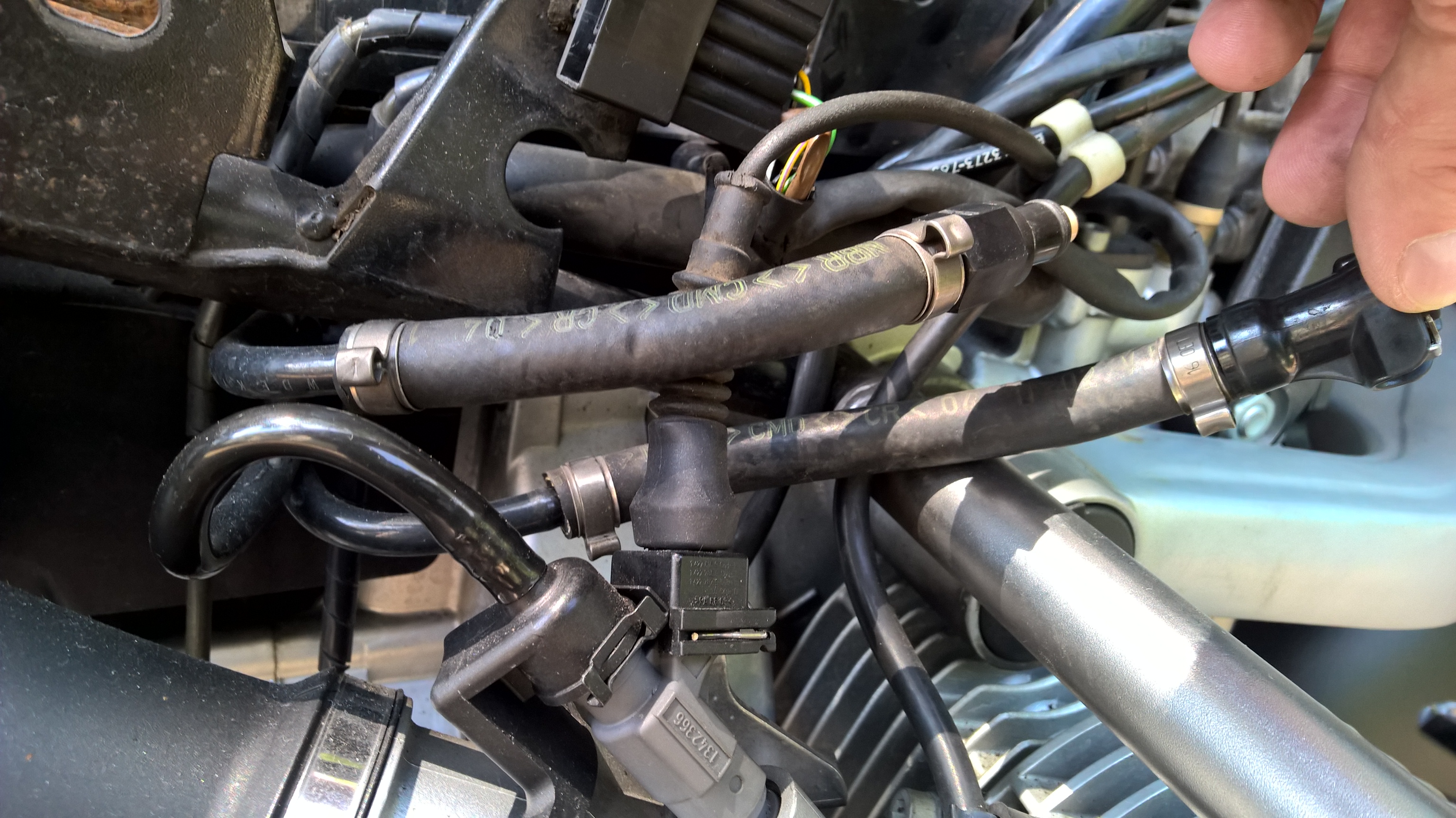

Hallo, könnte mir bitte jemand die Zuordnung Vor-Rücklauf zusenden?
Tankseitig sind noch keine Schläuche dran.
Vielen Dank!

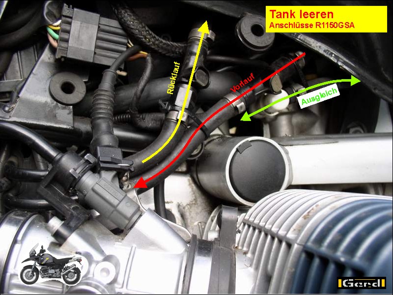

Unten Vorlauf. Oben Rücklauf.​
Grüße Volker

Diese Tipps und Tricks würde ich so nicht übernehmen wollen. Das obere Kunststoffrohr ist der Vorlauf, Druckleitung.
Denn wenn an deinem Motorrad die Schläuche noch original sind gilt laut Teilefilm dieses:
Kraftstoffschlauch Vorlauf L=160
Kraftstoffschlauch Rücklauf L=200
Wünsche guten Reparaturerfolg

Hm. Wenn du Recht hast, wäre das
..... gestohlen bei Gerd_......
auch falsch.
Das Bild deckt sich aber mit meiner Erfahrung, da ich das ganze Gedöns vor kurzem auseinander hatte und neue Pumpe und Schläuche eingebaut habe...
Grüße Volker
