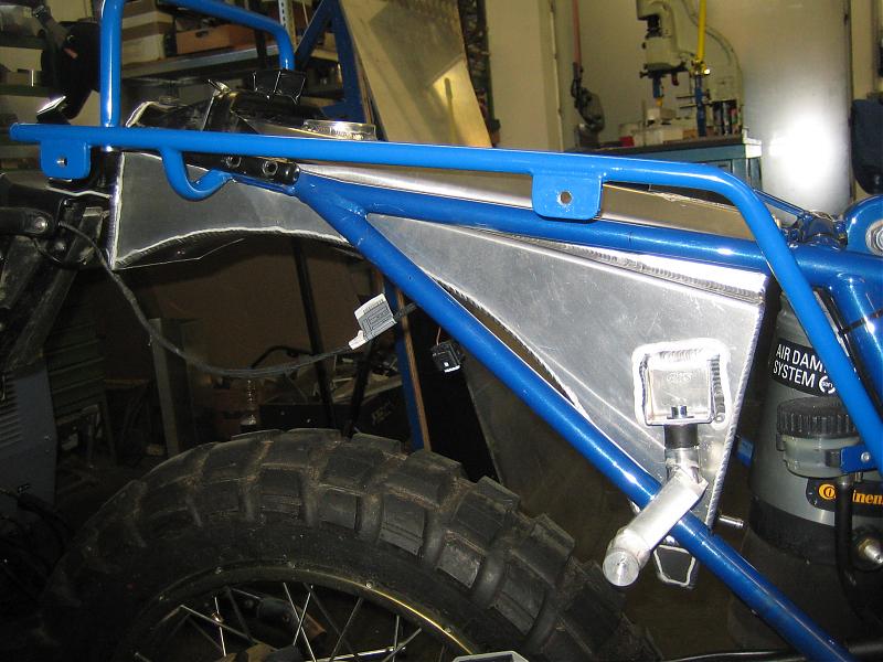

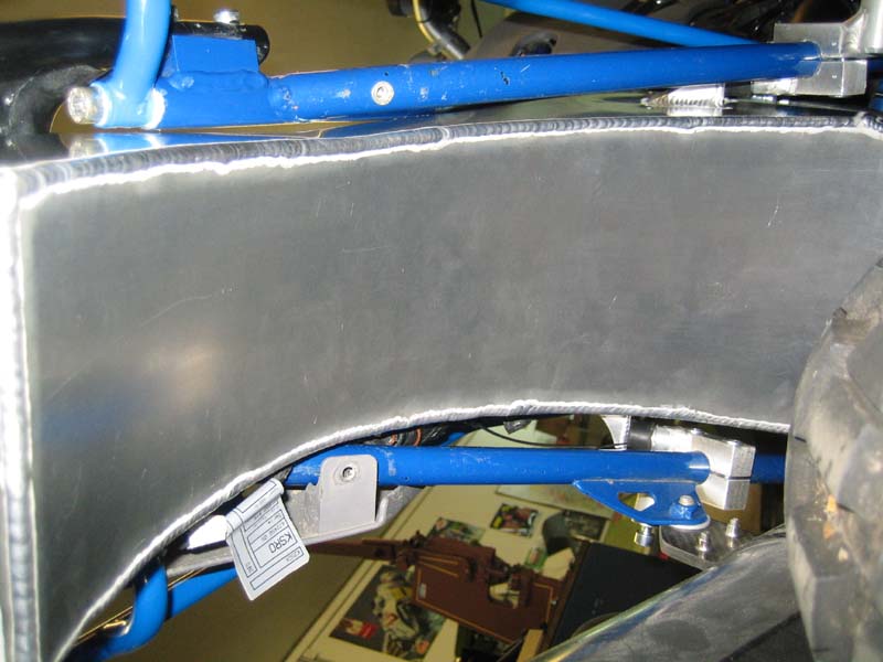

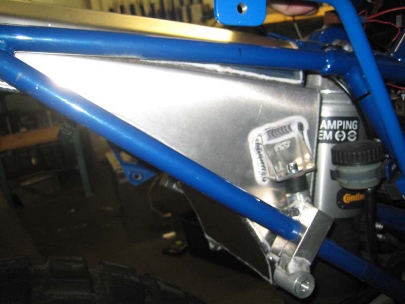

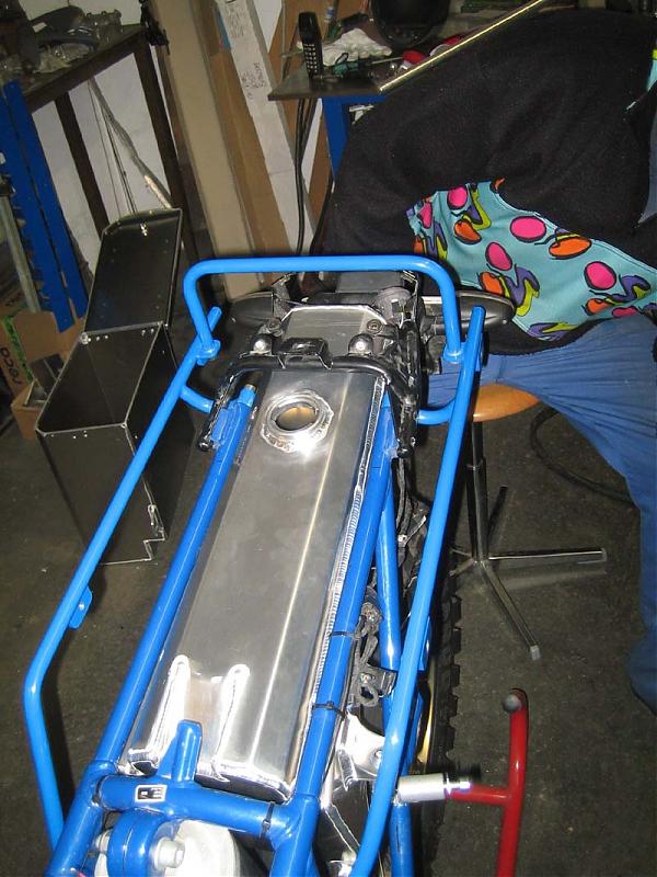

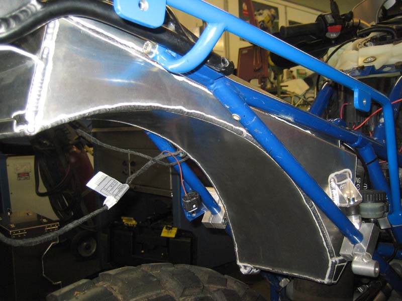

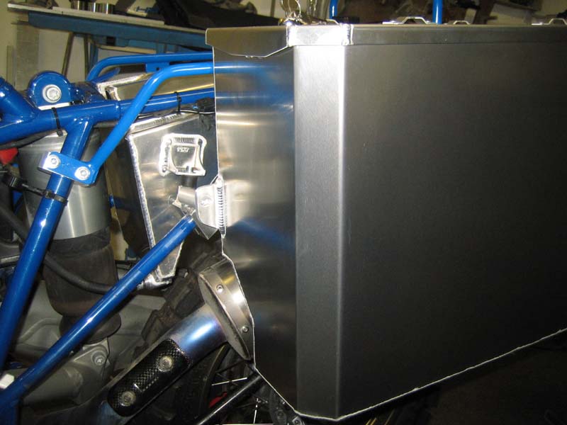

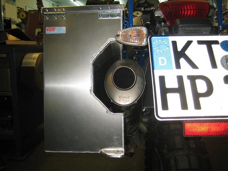

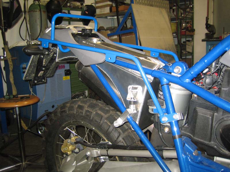

nee Peter wusste nicht das ich ihn so bauen lassen, oder bessewr gesagt, ich hab Roger machen lassen, und eben bin ich mit nach Hause gekommen, war ein langer Tag für Roger, er hat bis fast 20 Uhr geschraubt bis sie fertig war.
so nun ein paar Bilder,
sag nur saubere Arbeit
mind
Eben Markus......
...schade, vor allem bei dem Preis und der Tatsache, das die optimierte Lösung ja existiert.
...dies war mein Gedanke. Das "knowhow" hatte Peter sich längst erarbeitet. Hätte mich gefreut, wenn Udo davon profitiert hätte......

ja, schön ordentlich gemacht ist er ja.
so wie es aussieht hat er allerdings den Platz links vom Federbein bis nach unten hin wo die Luftpumpe einghängt wird nicht genutzt. Das sind geschätze 1,5 Liter.
hast du noch ein Bild Udo aus der Draufsicht?? oder auch von links?

....nen Hals.... Sorry Udo, aber den Preis würde ich nicht zahlen.....
...steinigt mich dafür......
Gruss, mind!!!

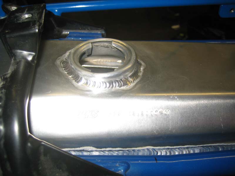

also schweißen kann er der Roger...
die Idee mit dem Einfüllstutzen unter der Sitzbank finde ich klasse. ist gleichzeitig "Unfugschutz" und fällt überhaupt nicht auf.

Dieser Tank ist für 18" nicht geeignet
und bei 17" mit MX Bereifung bin ich mir nicht sicher,
mind
Nur dass.....
@mind
wenn du das siehst, erinnert dich das an meinen "Pappeprotoypen" vom Wochenende??:p:p
Markus
...Dein Babbadegglprototyp schon ausgefeilter war als das Teil hier!
Peter hat recht, 18" geht nicht, aber die Stoppler vom 17er passen bestimmt noch rein.

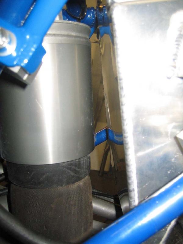

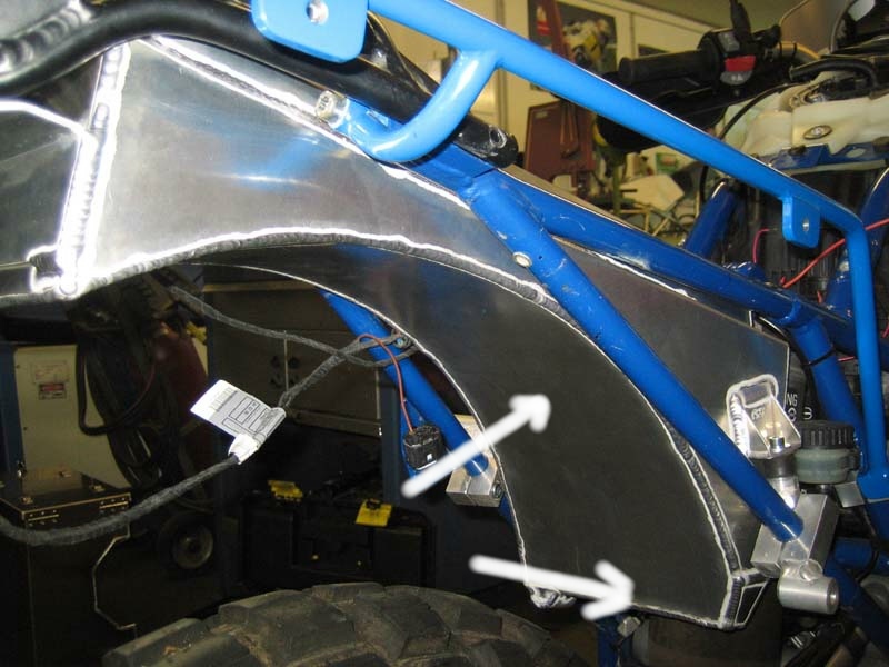

Auf meinem Foto habe ich die 2 Kritischen Stellen markiert.
Bei dem oberen Pfeil darf!!!!!!!!!!!! der Tank auf jeden Fall nicht über das Rahmenrohr stehen,und zwar die Innenseite.
Bei der unteren Markierung passiert das ganze beim Beschleunigen.
Das müßte ich aber in Org.sehen.
Udo hast du Pics von der Pumpe,dem Schalter und den Entlüftungen?
