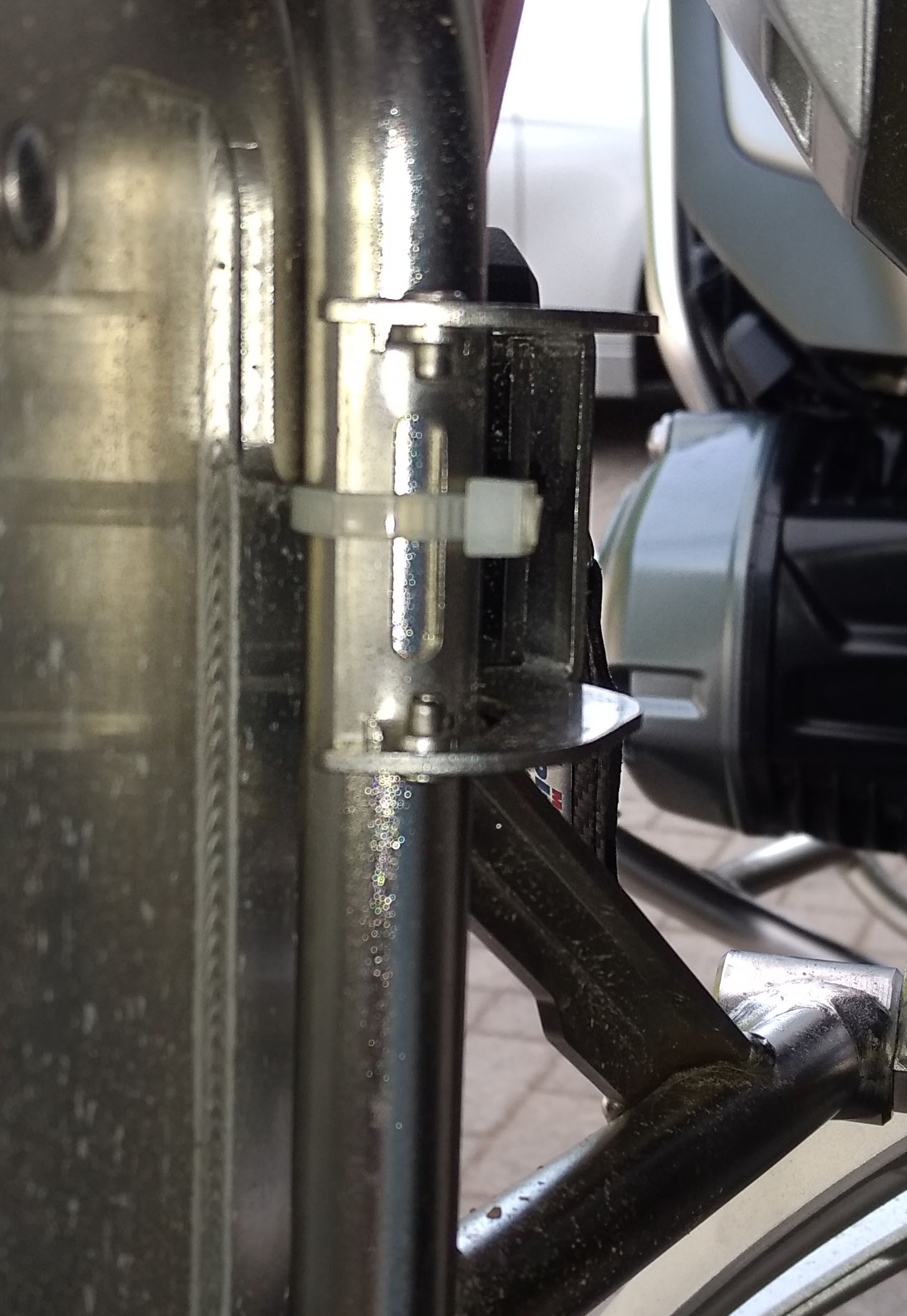

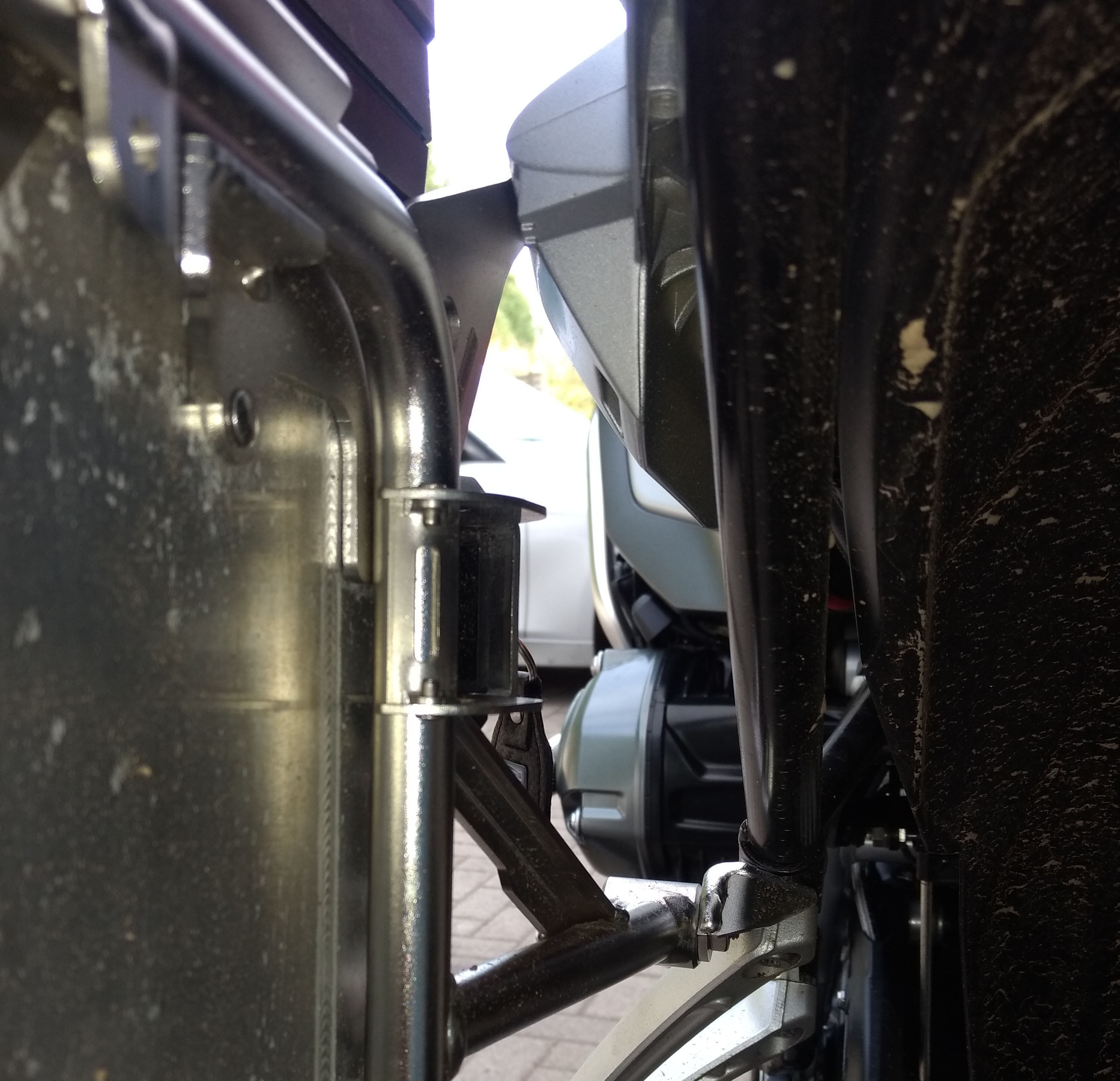

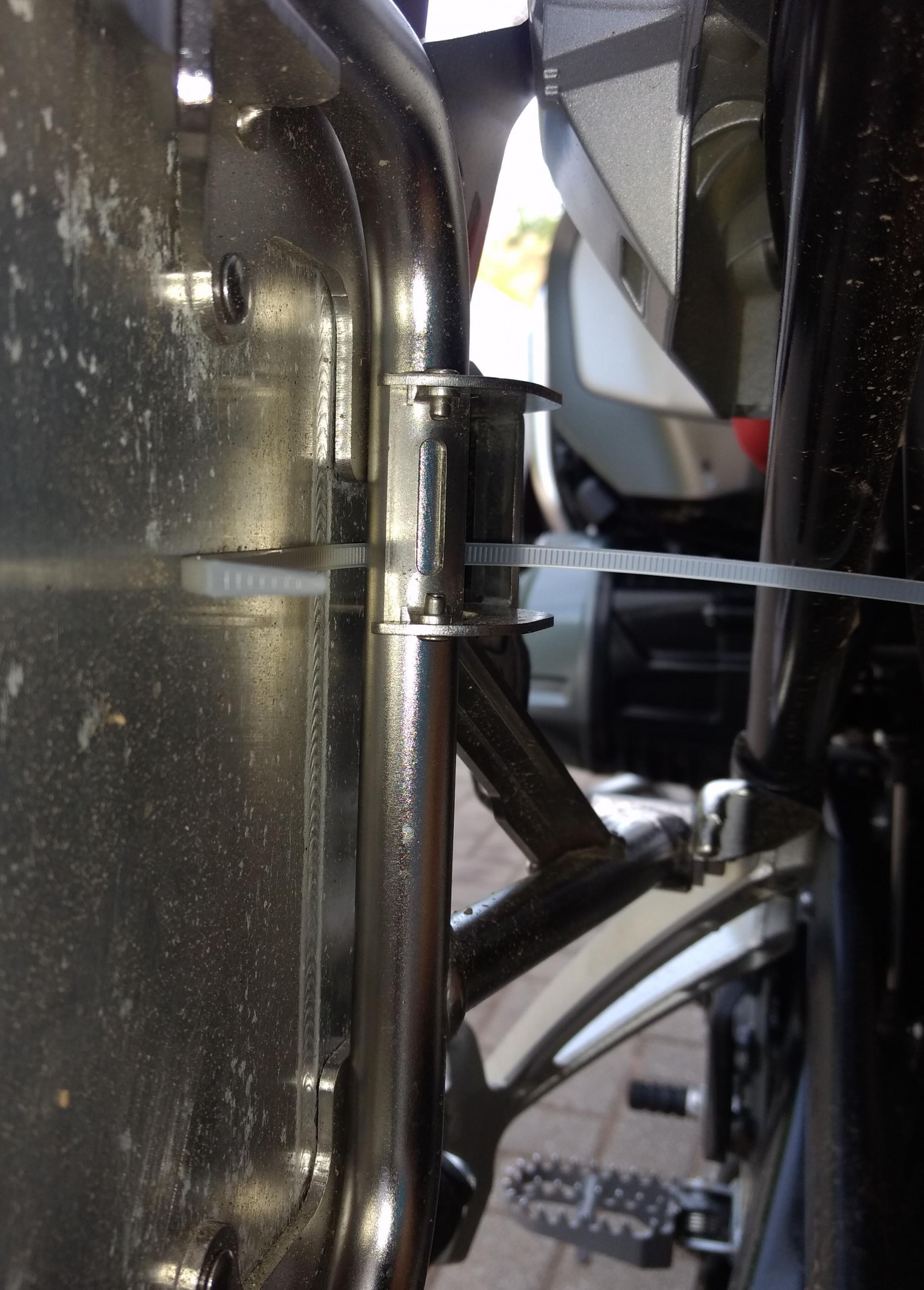

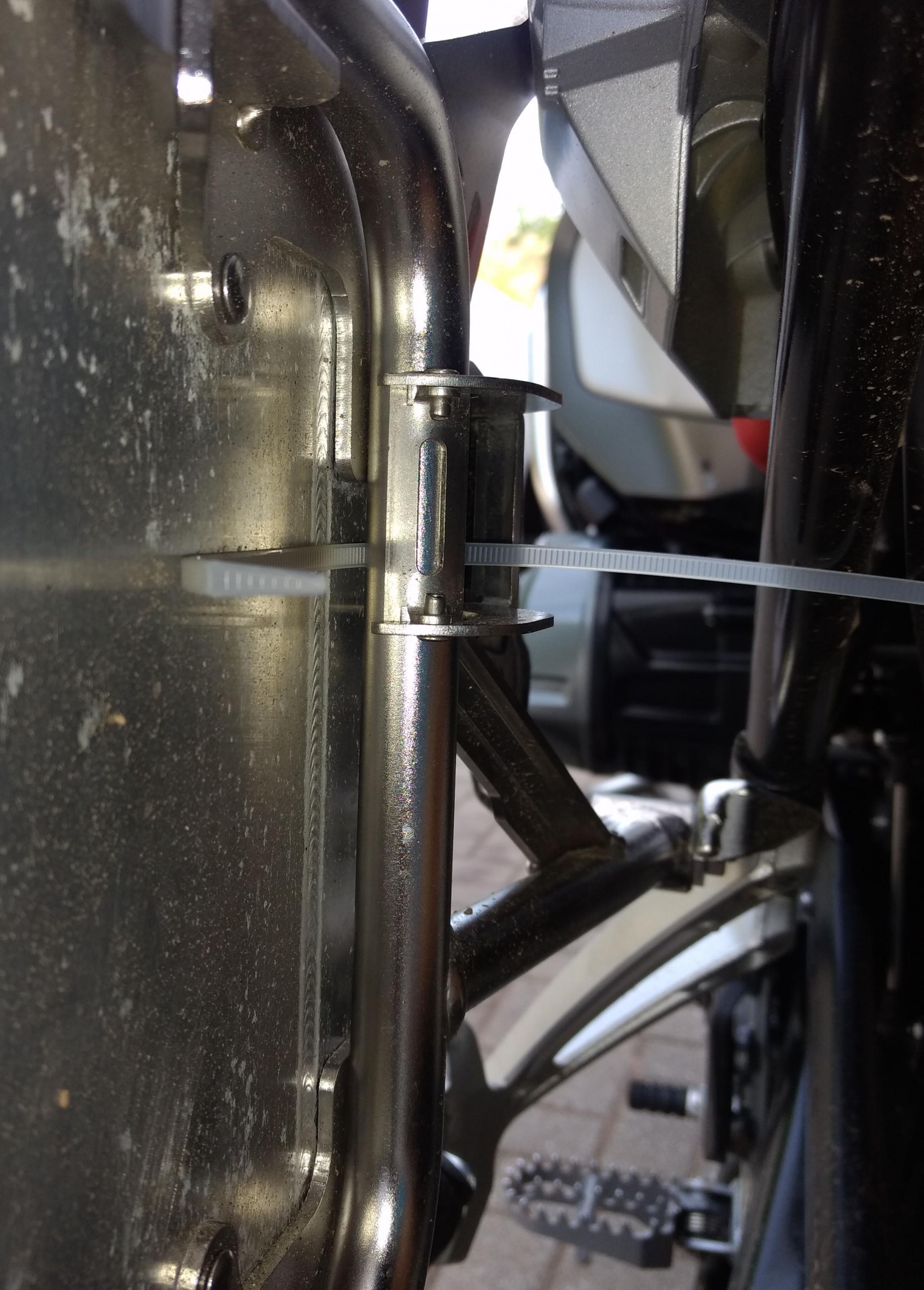

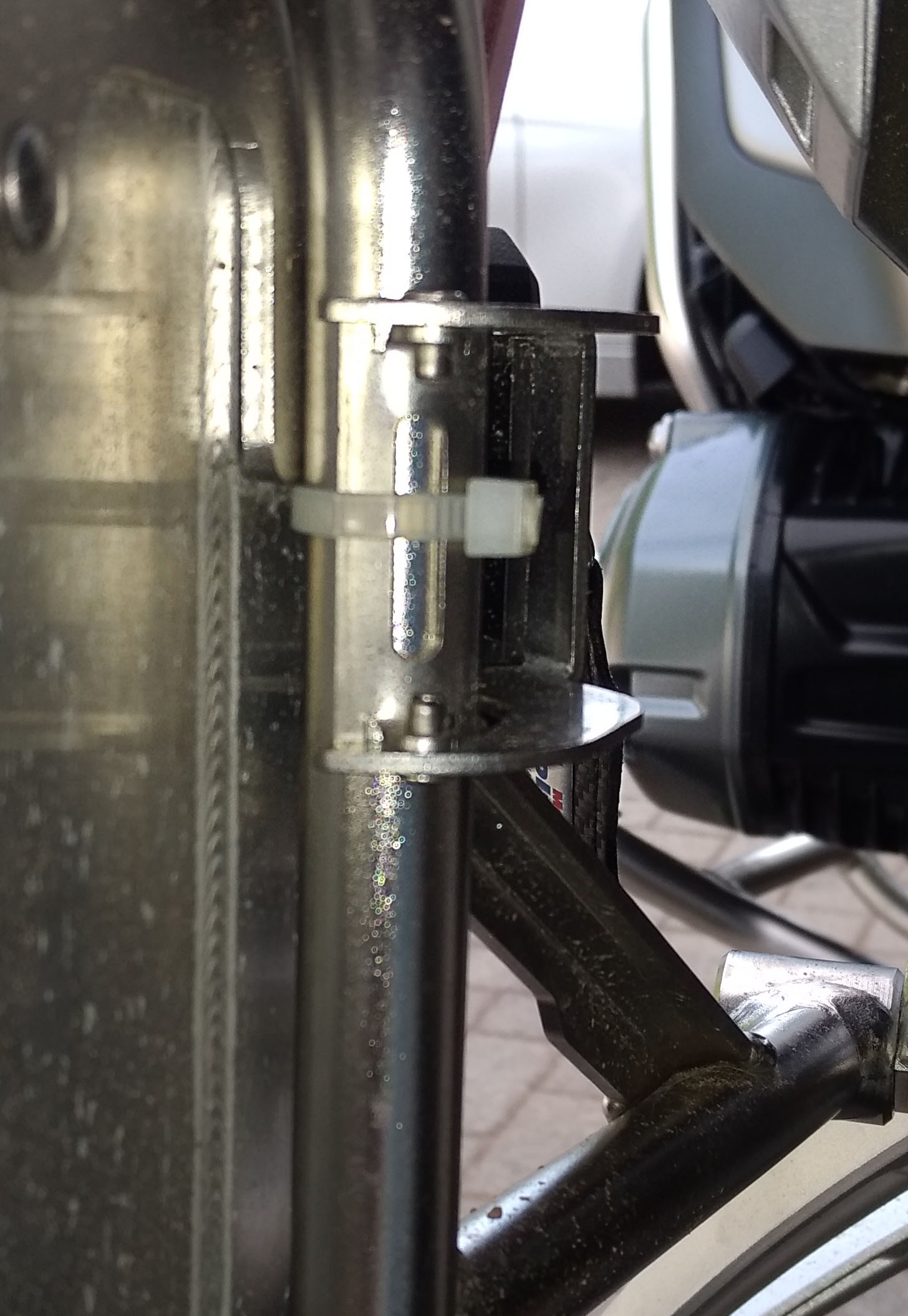

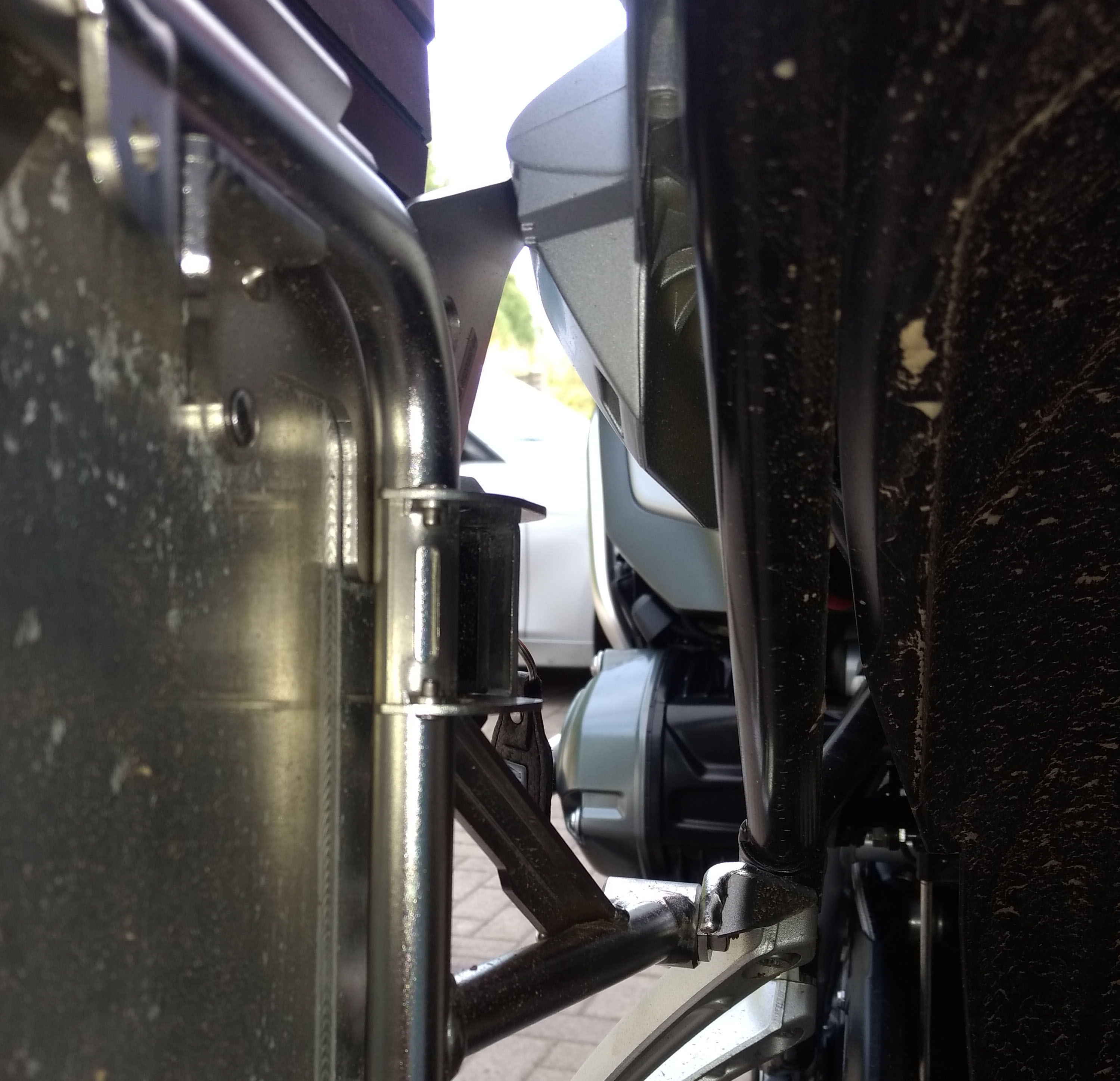

Die Schlösser der BMW Aluboxen lassen sich folgendermaßen einfach gegen versehentliches oder sanft gewaltsames ;) öffnen sichern, oder wenn z.B. das Schloss defekt ist - einfach einen Kabelbinder um die Haltelasche des Schlosses und den Rohrahmen ziehen - fertig.
10ct Kosten (3x Kabelbinder natur), 5 Minuten Arbeit und unauffällig.
Man könnte natürlich auch noch an den Rastnasen der Koffer das ein oder andere Loch und evt. Gewinde anbringen und dann mit Rändelschrauben oder Kabelbindern zusätzlich sichern - wenn mir langweilig wird mache ich das vielleicht noch.
hth
