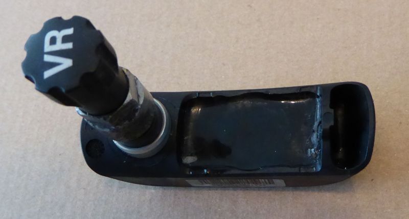

Der Sender im Original Zustand

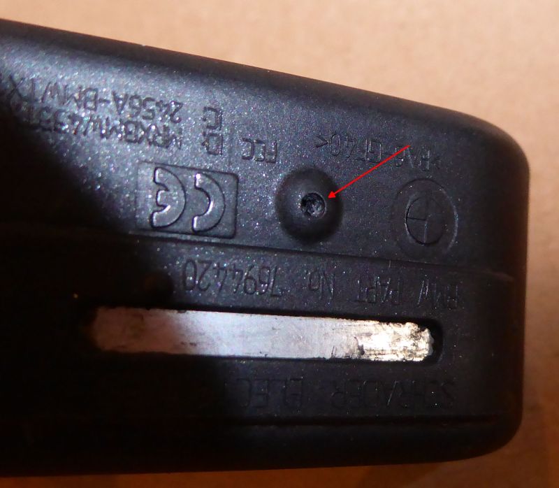

Auf der anderen Seite das Öffnungsloch zum Drucksensor

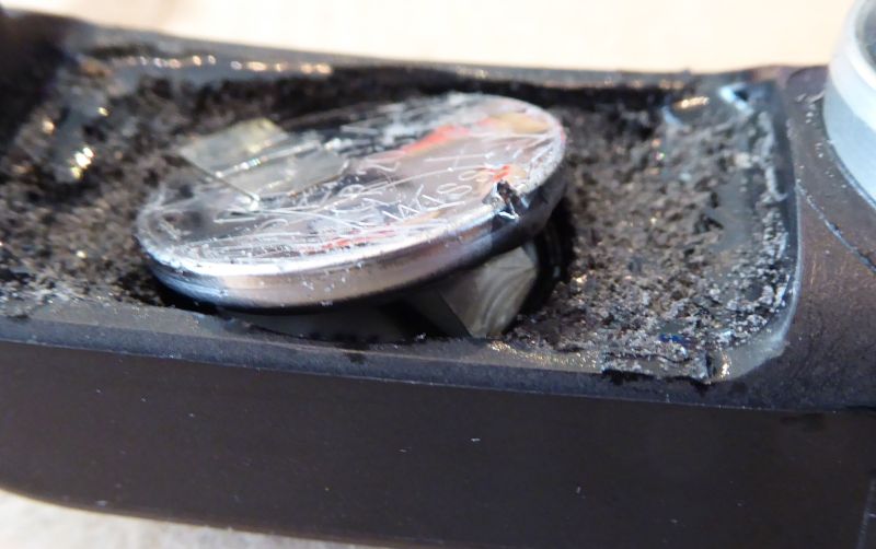

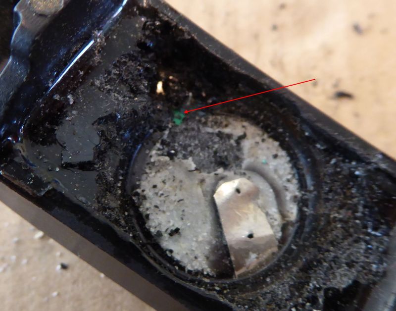

Mittig mit einem spitzen Gegenstand die Verklebung lösen (Kleiner Schraubendreher)

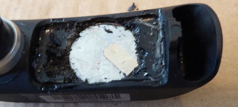

Danach die Batterie freikratzen

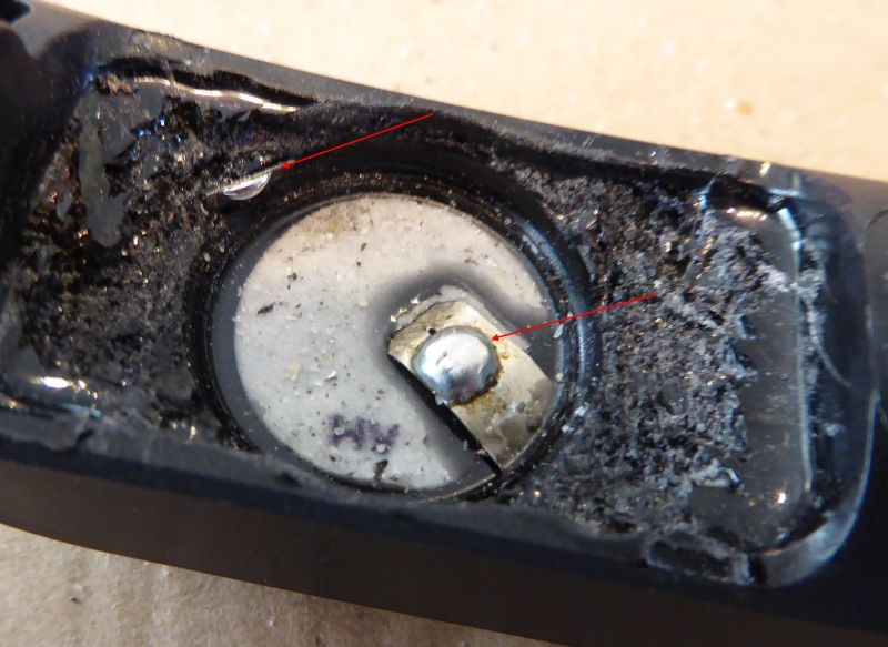

Auf der gegenüberliegenden Seite der Sichtbaren Lötfahne unter die Batterie bohren und anhebeln. Die Batterie kann nun mit etwas Nachdruck von den Lötfahnen oben und unten abgebrochen werden.
Die Batterie ist nun entfernt. Die obere linke Lötfahne habe ich (absichtlich) abgebrochen - beide Lötfahnen nun mit Schleifpapier anrauhen (sonst kann man nichts anlöten) - danach einfach Lötpunkte anlöten

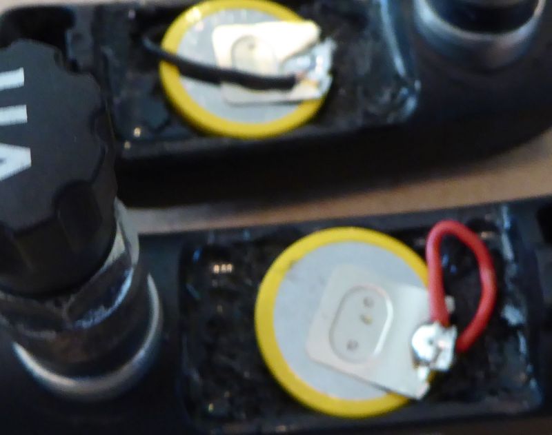

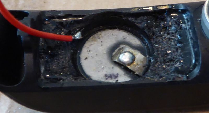

Am oberen linken Lötpunkt ein kleines Kabel anlöten

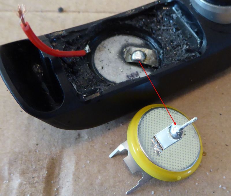

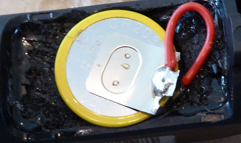

An der Lötfahne der Batterie nun ebenfalls einen Lötpunkt anlöten, sowie auf der Rückseite der Batterie
Der kleine Pfeil soll zeigen, dass nun beide Lötpunkte so aufeinander gelötet werden, sodass die Batterie zuerst unten Kontakt bekommt.
Die Batterie nun noch mit dem kleinen Kabel von oben anlöten

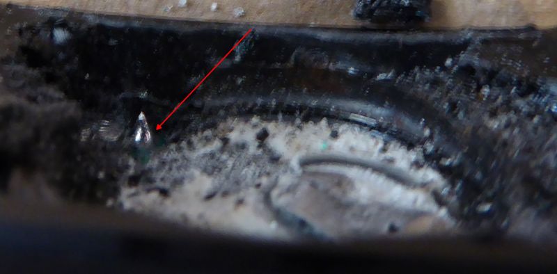

Sollte man die Lötfahne komplett abgerissen haben, auch kein Problem: einfach mit dem Schraubenzieher etwas weiter aufkratzen. Danach sieht man eine kleine Schraube und gleich daneben einen Platinenlötpunkt, hier einfach dann das Kabel anlöten
Der kleine Punkt ist mein neuer Lötpunkt (auf der Platine) hier dann das Kabel dranlöten
Beide Geber nun mit neuer Batterie

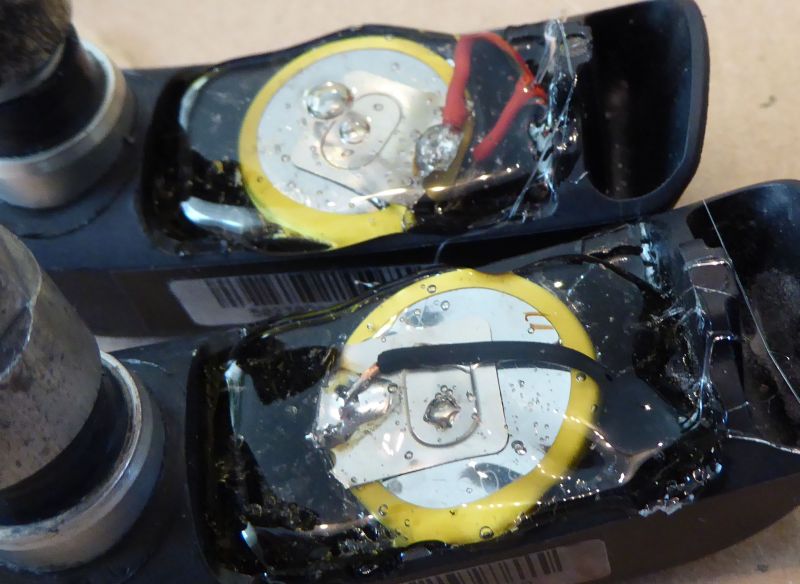

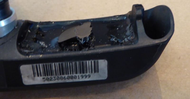

Zum Schluss noch alles mit Heisskleber versiegeln, nicht wegen Luftdichtheit, sondern um die Batterie und Lötpunkte zu stabilisieren
Auf der rechten Seite hat der Geber so eine Art Nase : Die Elektronik und Verklebung sollte Höhenmässig darunter bleiben. V+H vor den Ausbau irgendwie Markieren ;) Angelernt werden muss nichts mehr es sind ja die identischen Sensoren.

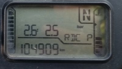

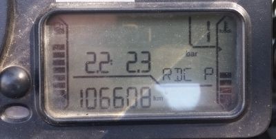

.. nun bin ich weitere ca. 8000 km mit den reparierten sensoren gefahren
2 mal wurden sie komplett beide NICHT mehr erkannt? also beim fahrzeug start wurde ein fehler und während der fahrt --.-- : --.-- angezeigt..
beim neustart vom fahrzeug habe ich dann irgendwann "vor der zündung" die info taste gedrückt und solange "durchgeklickt", bis er seine anfangs diagnose erledigt hatte - ob zufall oder nicht? es führte auf jeden fall zum erfolg und er hat danach die 2 sensoren wieder einwandfrei erkannt?
