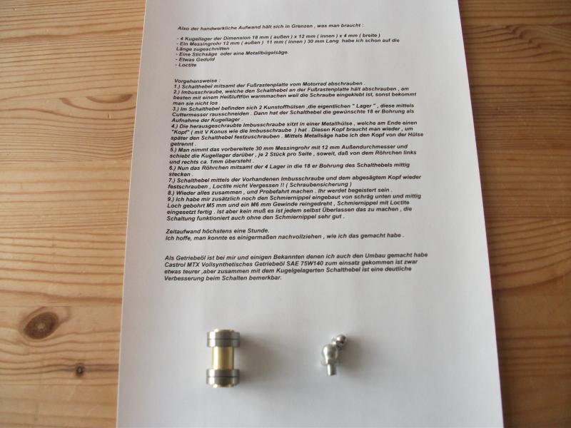

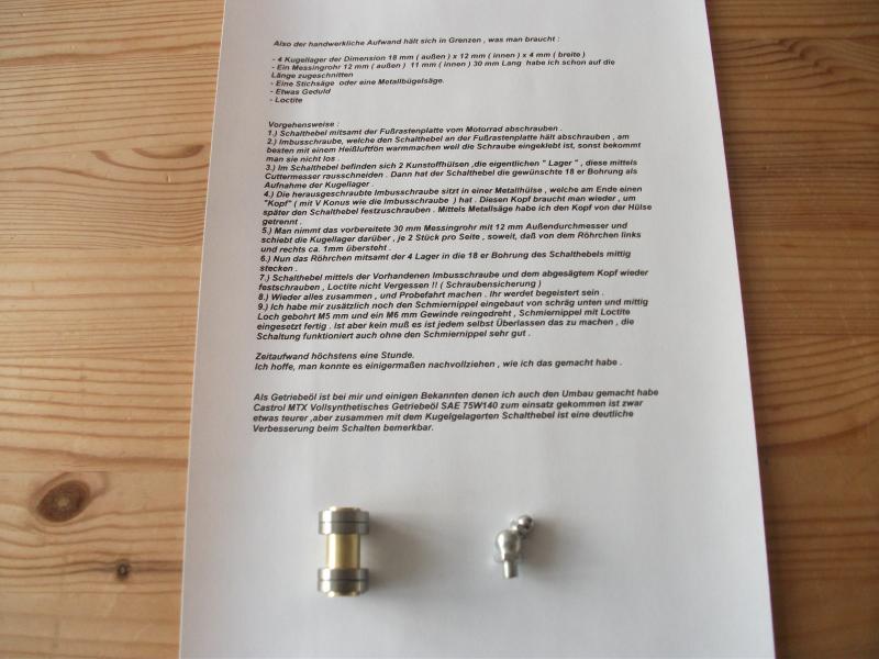

Hier noch einige gesammelte Daten für die ersten R 1100GS, unter anderem auch Lagerersatz für den Schalthebel..Glycodur Bundbüchsen welche meiner Meinung nach besser geeignet ist als Nadellager.
Plug +Play Ersatz.
PBG 161812 F - FEDERAL MOGUL - GLYCODUR F wartungsfreie Gleitlagerbuchsen mit Bund
PS: Bei uns in CH habe ich bei einem Hersteller (glaub es war SKF) angerufen und a bisserl geschummelt
"Es könnte sein das ich grössere Mengen benötigen werde wenn die passen". Da haben die mir ne Mustertüte mit 4 Stk. kostenlos gesendet. :unbeteiligt:
Jaaa..war nicht ganz sauber. Hab mich aber auch ganz herzlich bedankt.:verehren:

Hallo edelweiß GS,
wo hast du das Set her?
So ein Set soll es auch für den Schalthebel geben. Ist laut Internet aber nicht verfügbar.
Andreas
E
edelweiß GS
27.08.2008
1.498
Hi Andreas
Ich habe in ebay 4 Lager 6701 gekauft, und den Rest dazu gefertigt >ist ne Hülse: aussen 12/innen 10mm Länge von der Lagerbuchse = Breite vom Schalthebel +0,5mm. Als Führung 2x Karosseriescheiben M10 und ne Maschinenschraube M10x X .Das War's :happy: bin Metaller :running:
AnBoR1100GS
AnBoR1100GS
13.02.2025
84
Danke
edelweiß GS.
Das hört sich nicht schwer an.
Bin Karosserie Bauer und habe schon ein paar Jahre auf dem Buckel.
Sollte umsetzbar sein.
Andreas
