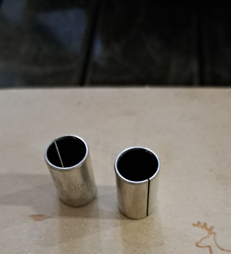

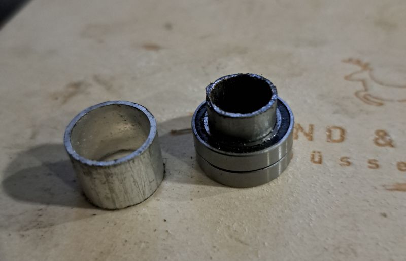

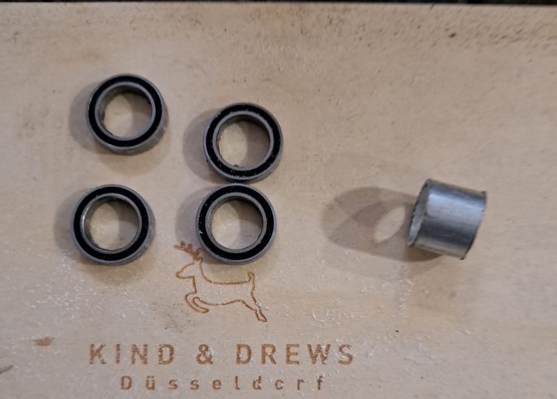

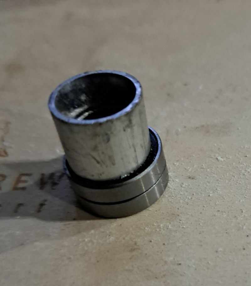

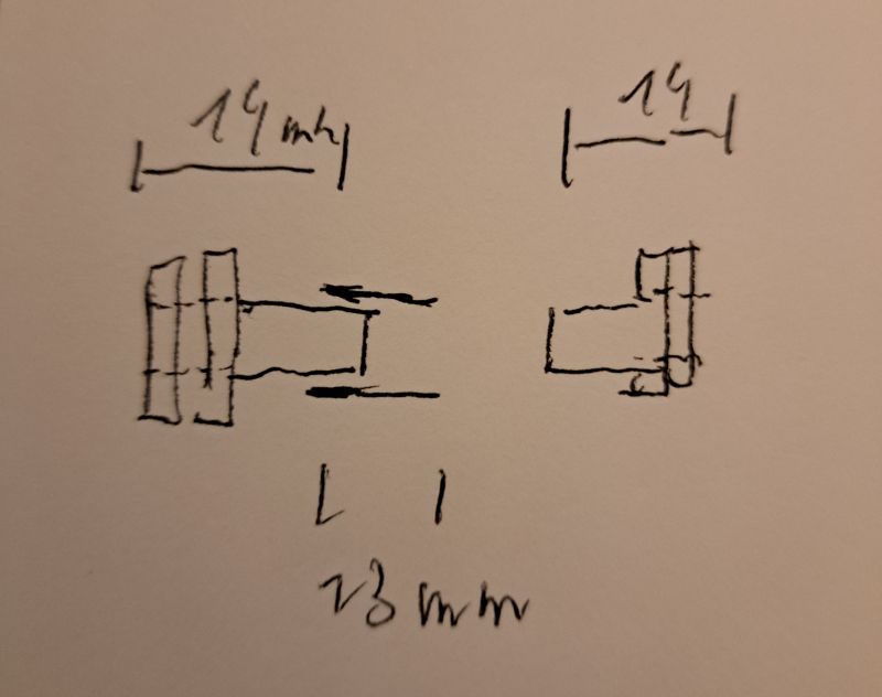

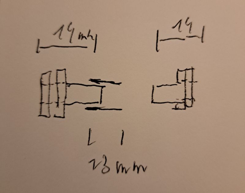

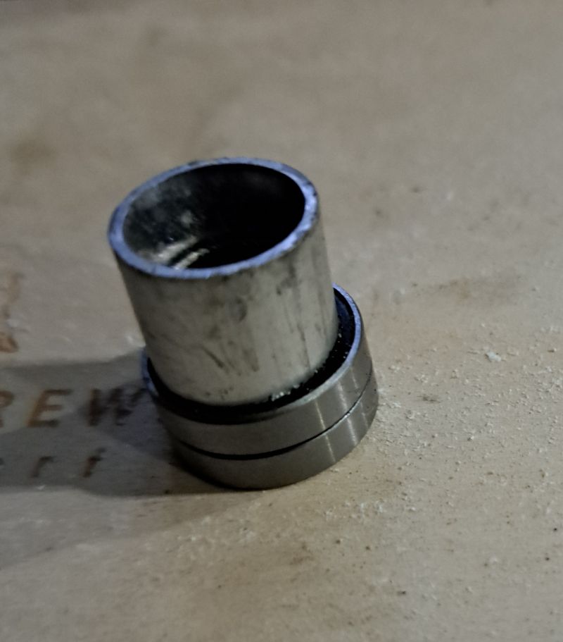

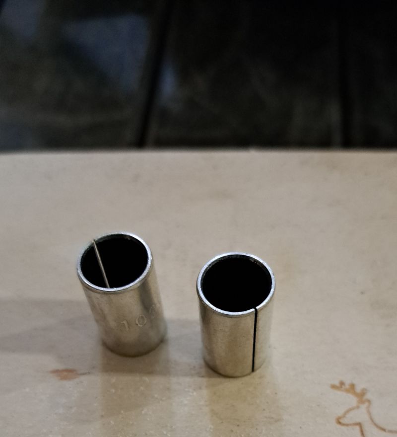

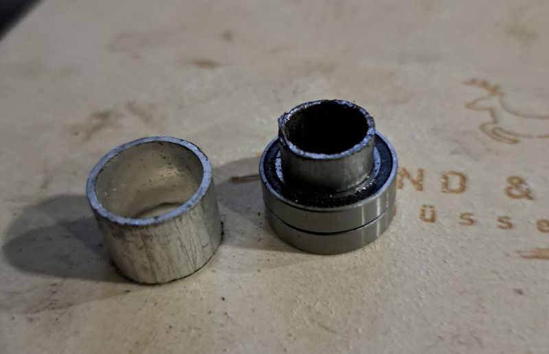

" edelweis GS " ich habe heute angefangen die Lagerung für den Schalthebel nachzubauen. Habe nur Schraubstok ,Feile und Säge. Hat mich ca 14 € gekostet.
Ich werde es kurz aufschreiben ( auch wenn es ein alter Hut ist ) .
- 4 x Lager 6701 ( Chinesische Bezeichnung )
/ 61701 ( Europäische Bezeichnung )
  • 2 x Gleitlager 10 x 12 x 20 mm ( keine längern bekommen )
  • 1 x Distanzstuck 12 ( Innen) x 13 mm
  • Von den Gleitlager habe ich mit Werkstatt Mitteln ( Feile ) 4/10 abgenommen. Dann auf 14 mm gekürzt.
  • 2 Lager Links und 2 Lager Rechts montiert.
  • Hülse ( Verbindung Gleitlager) ist zur Druck Aufnahme ,damit die Lager frei drehen können.
Es hat ca 1.5 Stunden, mit Anpassen und Montage gepraucht.

Ich habe für die Hülse (Lager alle 4) ein Hydraulikrohr 12x1 Länge X +0,5 genommen. 10er Maschinenschraube Länge X durch, unterm Kopf und Auflage ne 10er Karosserie Scheibe. :yeahh:
Hey, ein durchgäniges Rohr wäre mir auch lieber gewessen.
Nicht jeder " Normal Sterbliche " hat zu allen Sachen Zugang.
Ich denke das passt schon.
