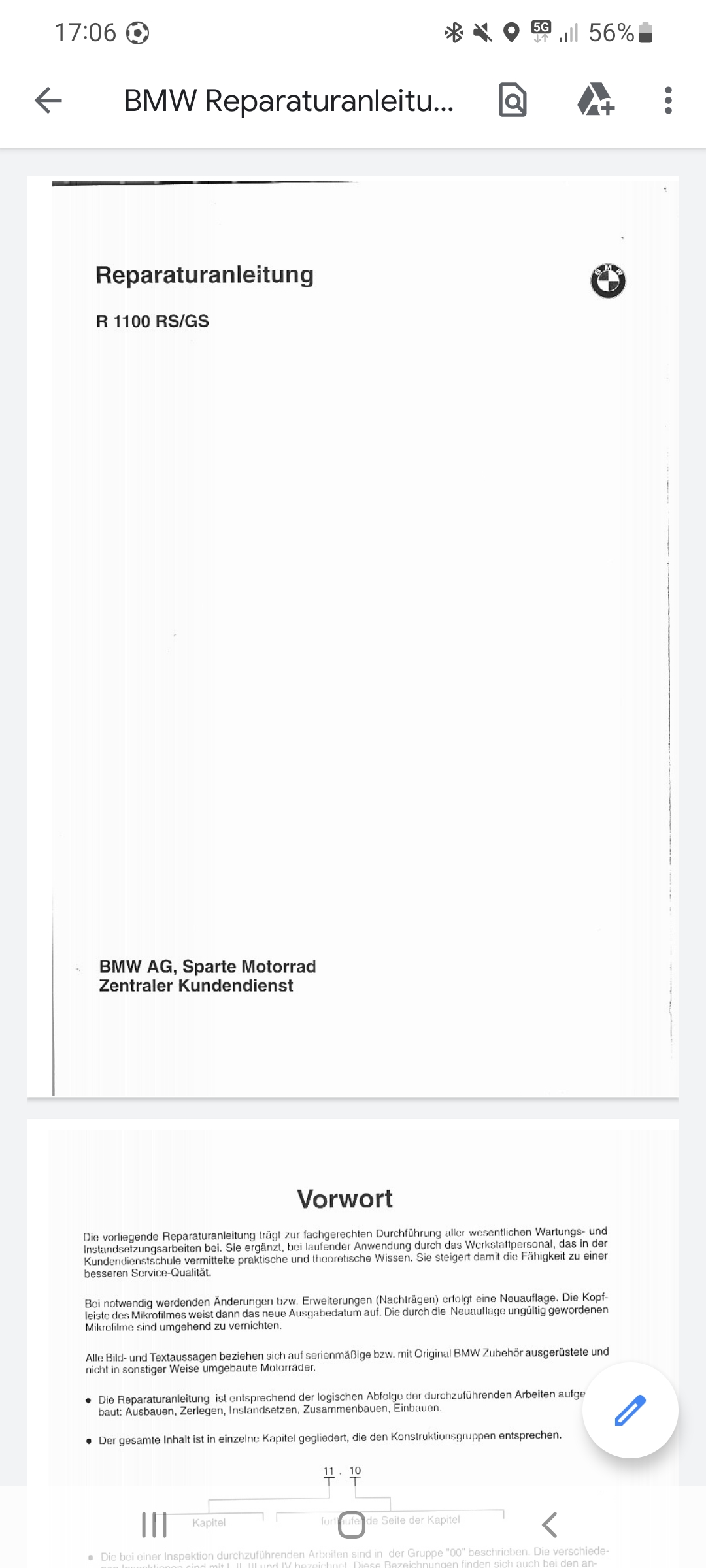

Hast du eine Reparaturanleitung?

Die Reperaturanleitung hatte ich mir mal runtergeladen, muss ich mal schauen.
Benötigt man Spezialwerkzeug?

Hi Chris
Das habe ich hinter mir bei 200 tkm. Wie Larsi beschrieben hat #27 . Im OEM WHB ist das vorgehen zu deinenem Ansinnen beschrieben. Die Pleuelagerschalen sind farbig codiert. Über die Frabcodierung wird das Pleuelagerspiel definiert.
