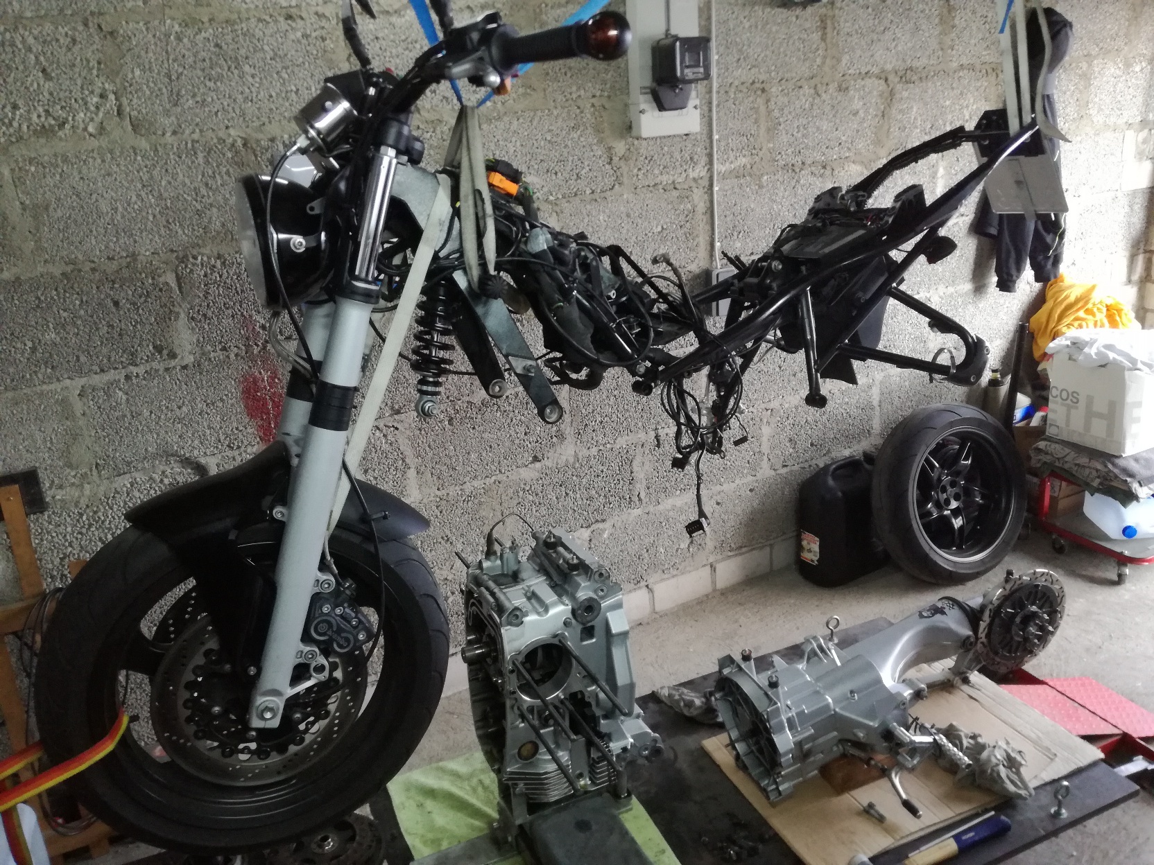

Nachdem ich mich hier im Forum eingelesen habe und mit meinen Geräuschen vom Motor auch nicht weiter gekommen bin, habe ich mich auf die Suche nach einem Motor gemacht. Ich wurde auch fündig, für 300€ mit Laufleistung 45000km. Ich glaube für diesen Kurs kann man nicht viel falsch machen!
Jetzt warte ich auf einen geeigneten Zeitpunkt für den Austausch!
Ob ich den alten Motor (>230tkm) noch mal restauriere bleibt abzuwarten, ich glaube eher nicht! Ich bin auch nicht sonderlich erfahren auf dem Gebiet, es würde mich nur interessieren was bei der Laufleistung alles defekt ist und was die Ursache für die Geräusche sind.
Das Getriebe macht keine bekannten Probleme und kann drin bleiben!
