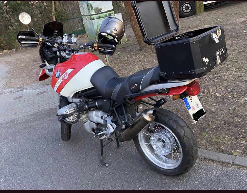

Wollte heute mal ne Runde mit der alten Dame fahren. 1100 GS Bj 1998, 156 tkm
Also Batterie aus dem Keller vom Erhaltungsgerät geholt. Eingebaut. GS springt an. Läuft sauber im Stand. Also anziehen und los.
Nach 100m aus. Gestartet. Wieder an.
nacj weiteren 300m aus. Drehzahlmesser hat dabei komisch gezuckt… 🧐 Danach springt sie nicht mehr an.
Kerzen trocken. Benzinpumpe läuft an. Zündfunke schwer zu prüfen da nach diversen Startversuchen Batterie schwach…
Ideen?
