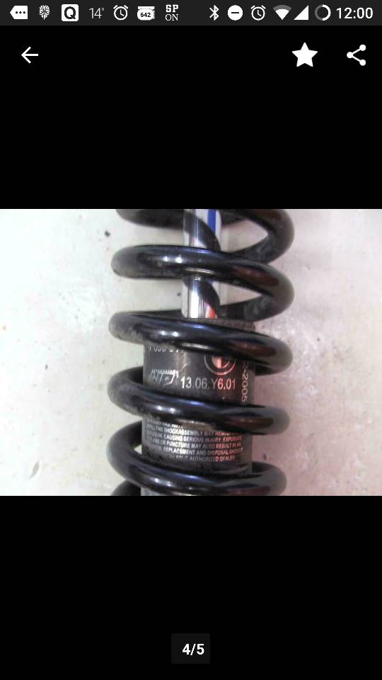

Moin Jungs,

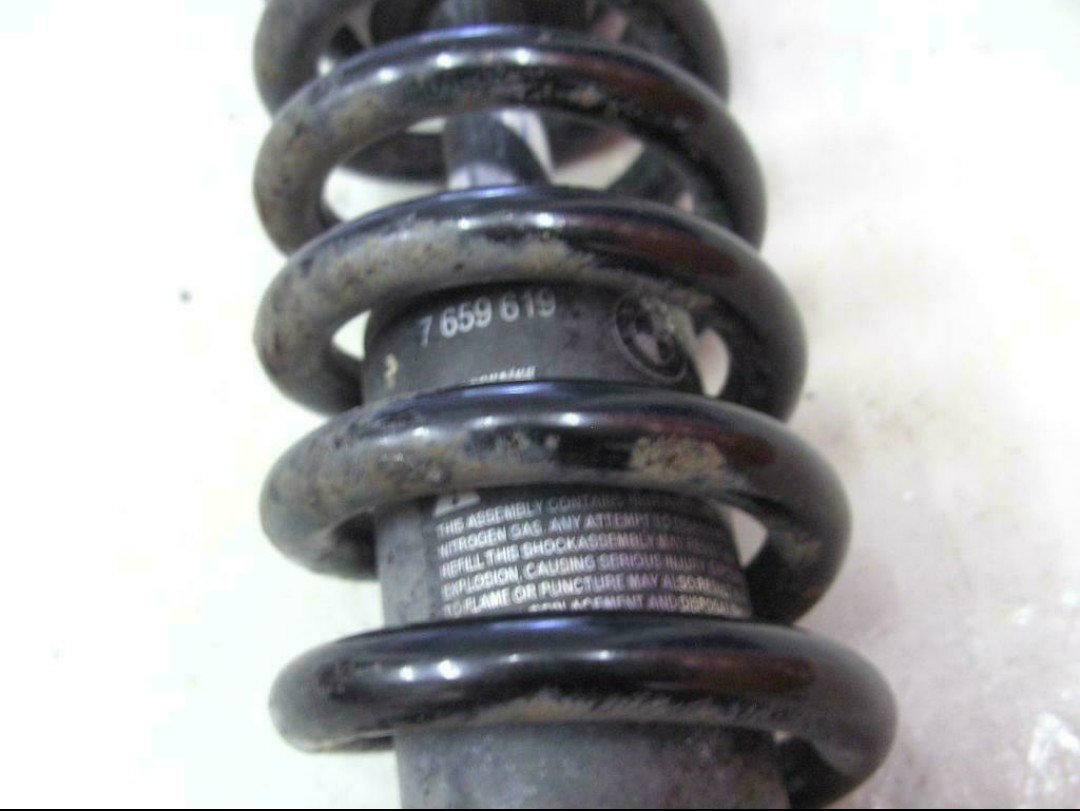

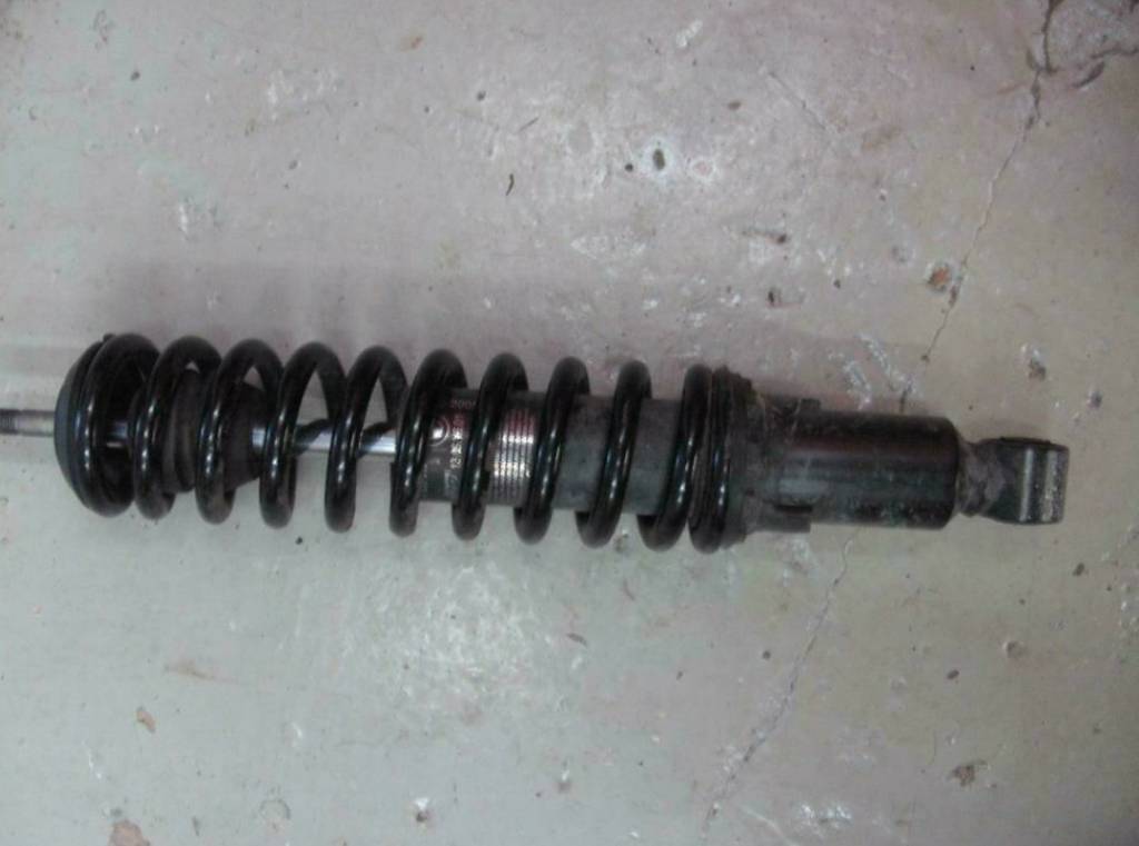

danke schonmal für eure ausführlichen Antworten. Habe gerade für vorne ein WP aus einer 1200GS Bj. 06 im Auge. Müsste das passen?
Grüße, Dirk.

Hi
Nein passt nicht > ist ein FB von der R100GS:o .

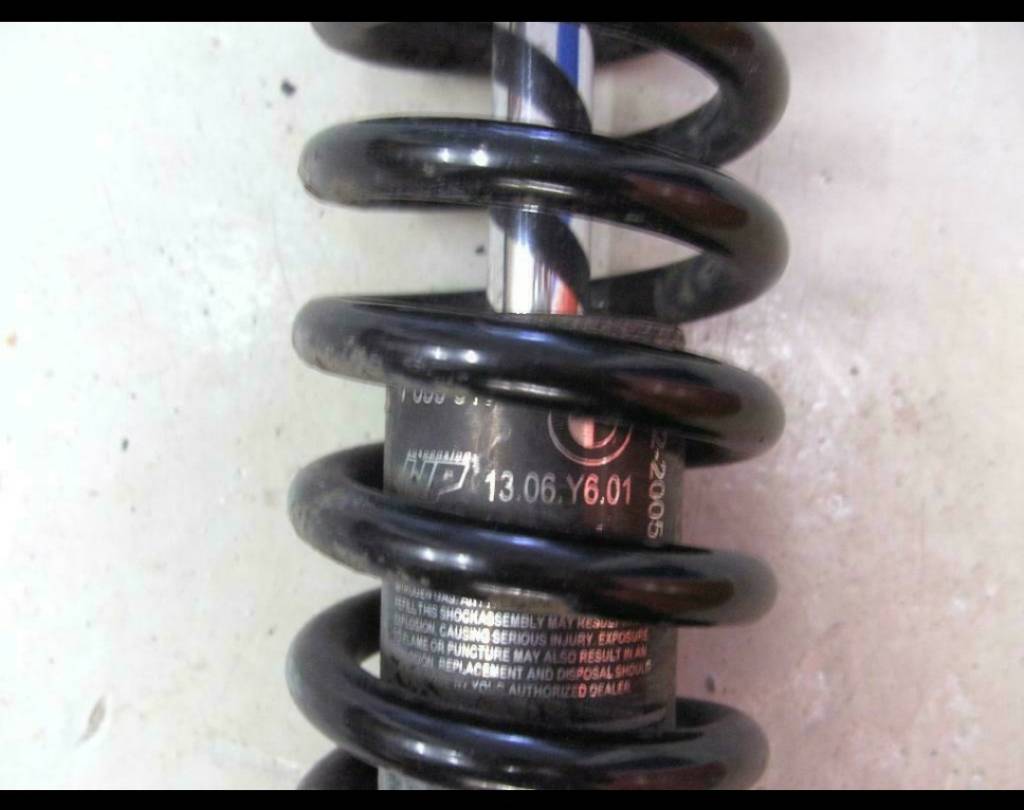

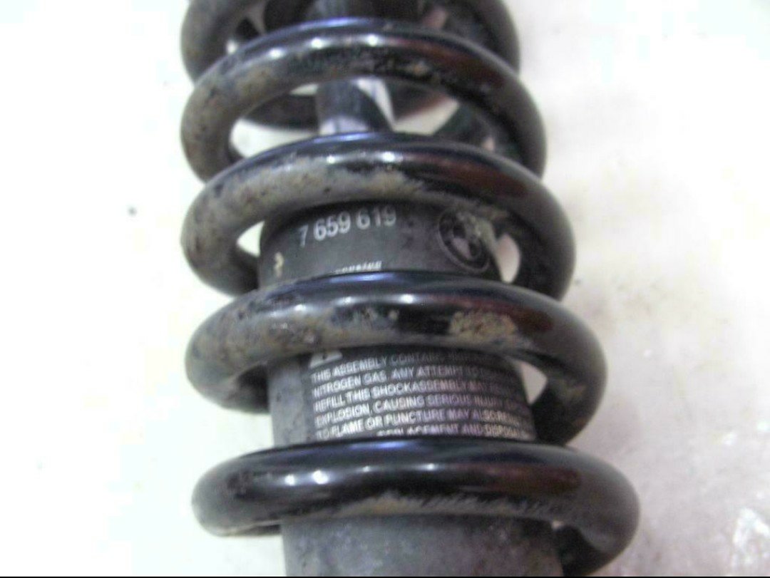

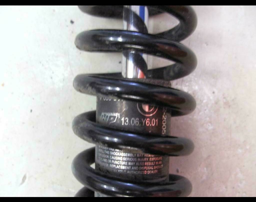

Jetzt wirds interessant, die WP Nummer steht auch auf meinem Federbein drauf, nur das Teil sieht ganz anders aus.
Wie ist die BMW Teilenummer?
Frangenboxer
Frangenboxer
03.10.2011
2.009
zu Hause
R1100 GS,ex- R1150RT, wieder-XX, ex-Transalp PD06
Entweder eine schlechte Chinafälschung, woran ich nicht glaube oder es wurde vielleicht umgelabelt. Deswegen wäre die BMW Nummer interessant.
Meins mit der Nummer passt , sieht zumindest so aus.

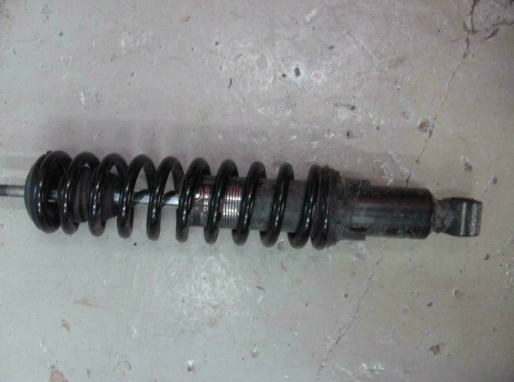

Danke für eure hilfreichen Beiträge.
Ich schwanke mittlerweile zwischen Federbein vorne von der 1200er (auch ünerholen lassen und hinten Überholung des originalen mit Anpassung bzw. alternativ neues Wilbers oder Öhlins komplett. Was aber doppelt so teuer wird wie Variante 1.

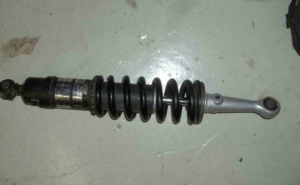

Bzgl. des Angebots gibt es Aufklärung. Es enthielt ein paar falsche Bilder. Hier die richtigen. So müsste es passen.
Grüße,
