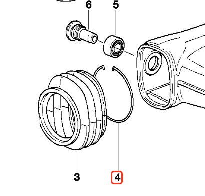

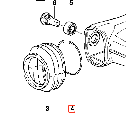

Und woran ich mich auch noch erinnern kann: Der Faltenbalg wird von einer Federring von innen im Kardantunnel gehalten. Hier war es wichtig, dass die Öffnung des Rings nach Rechts oder Links zeigt - NICHT nach oben oder unten, da es dann ich Kreuzgelenk kommen kann wenn, wenn stark ein- oder ausgefedert wird.
Dann müsste schon mal jemand den Faltenbalg ausgebaut und beim Einbau des Federrings geschlampert haben. Von alleine verdreht er sich nicht. Aber falls eh die Kardanwelle gezogen werden sollte, lässt sich das ja prüfen - es müssten dann ja frische Schleifspuren auf dem Kreuzgelenk zu sehen sein.
