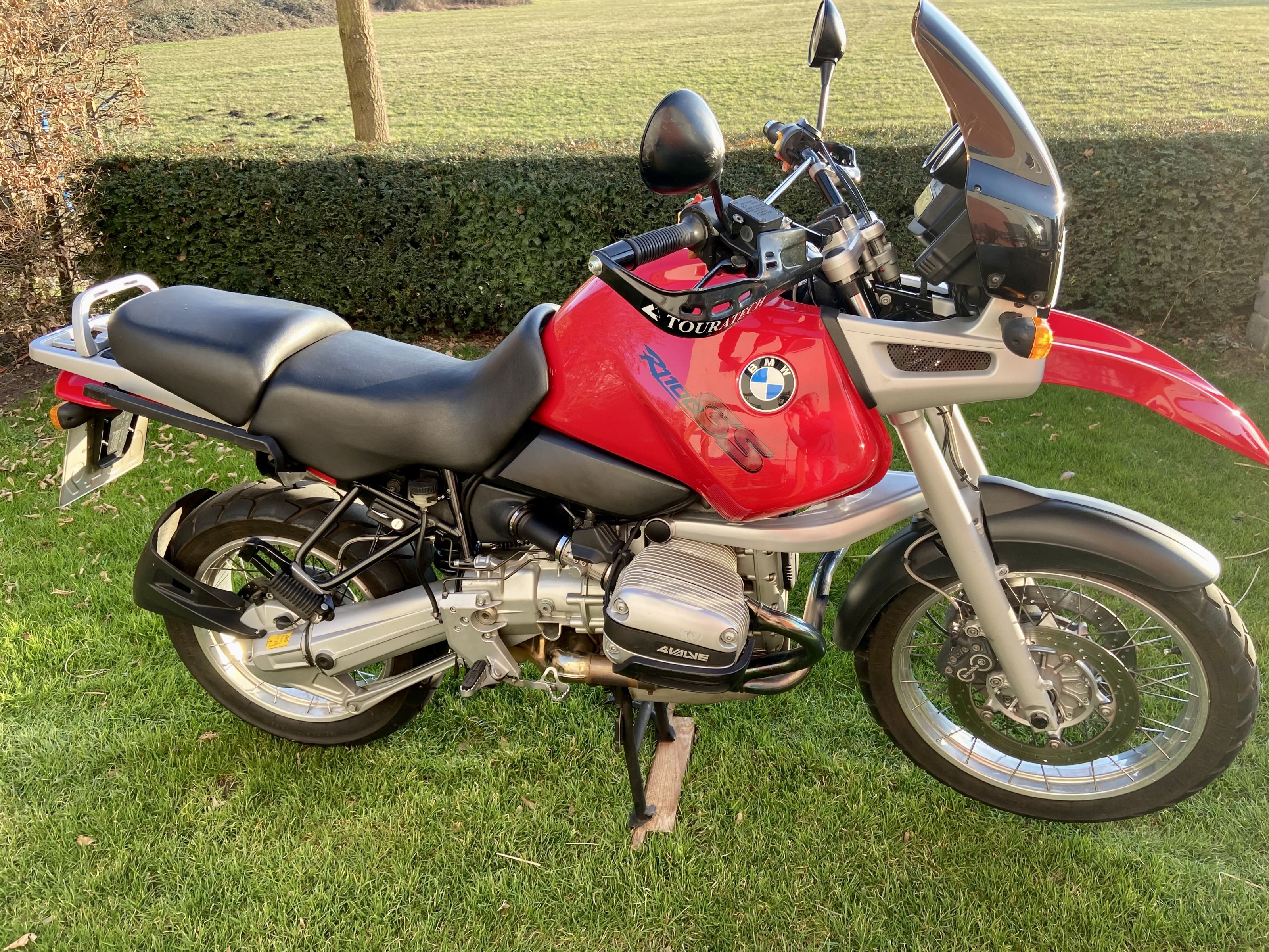

Ja ich habe mich in die Maschine verliebt, sie gefällt mir einfach richtig gut. Mit dem großen Tank ist sie eben eine Hamster-Q :D, eine rote Hamster-Q
Es war genau heute vor 6 Jahren als sie bei mir einzog. Und was soll ich euch sagen: ich bereue nichts!
Ob ihr es glaubt oder nicht: ich habe noch jedesmal ein Grinsen im Gesicht wenn ich sie bewege.
Bin unendlich glücklich mit dem Teil!
