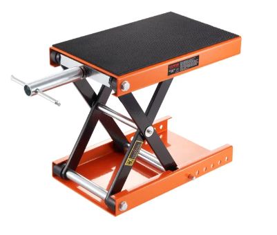

Wenn ich mit einem Heber wie im Bild unter dem Motor meine GS hochhebe kann ich dann beide Räder abbauen ohne das sie kippt oder ist der Schwerpunkt so ungünstig das es nicht funktioniert.
Hat hier jemd Erfahrungen.
Danke schon mal

Sicher, Motorrad auf den Hauptständer und den Heber unter den Motor(schutz).
Dann leicht anheben bis das Vorderrad frei ist.
Fertig

Der gezeigte Heber hat eine etwas breitere Auflagefäche als der Hauptständer, deshalb klappt das auch mit dem kompletten anheben aber das ist extrem kippelig. Es gibt die Heber in noch breiterer Ausführung, wenn die aufs Rahmenrohr greifen geht es einigermaßen aber immer noch eine wackelige Angelegenheit.
