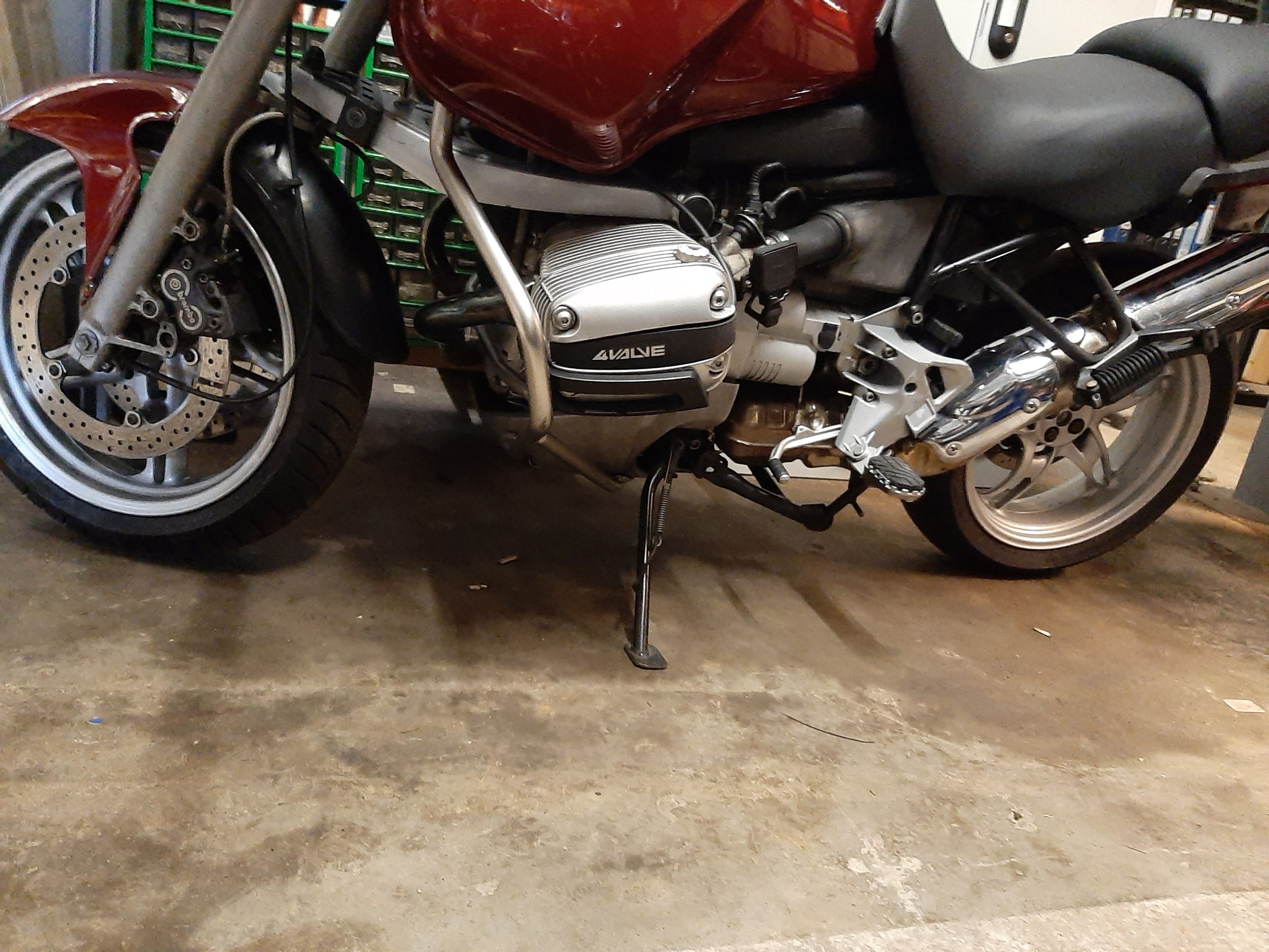

Hallo
Nun hab ich mir einen zweiten Satz SpeichenrĂ€der zugelegt und just sind die auch wieder mit Alufelgen. đŸ€Ș
Ne, mal im Ernst. AlurÀder ab Werk gab es bei der 1100 GS nicht.
Sieht mit den Alus wie bei Bailu cool aus.

Da handelt es sich um AlugussrÀder. Alufelge beschreibt umgangssprachlich den Felgenring. Dieser war bei Allen 11er GS'n im Auslieferzustand aus Aluminium.
