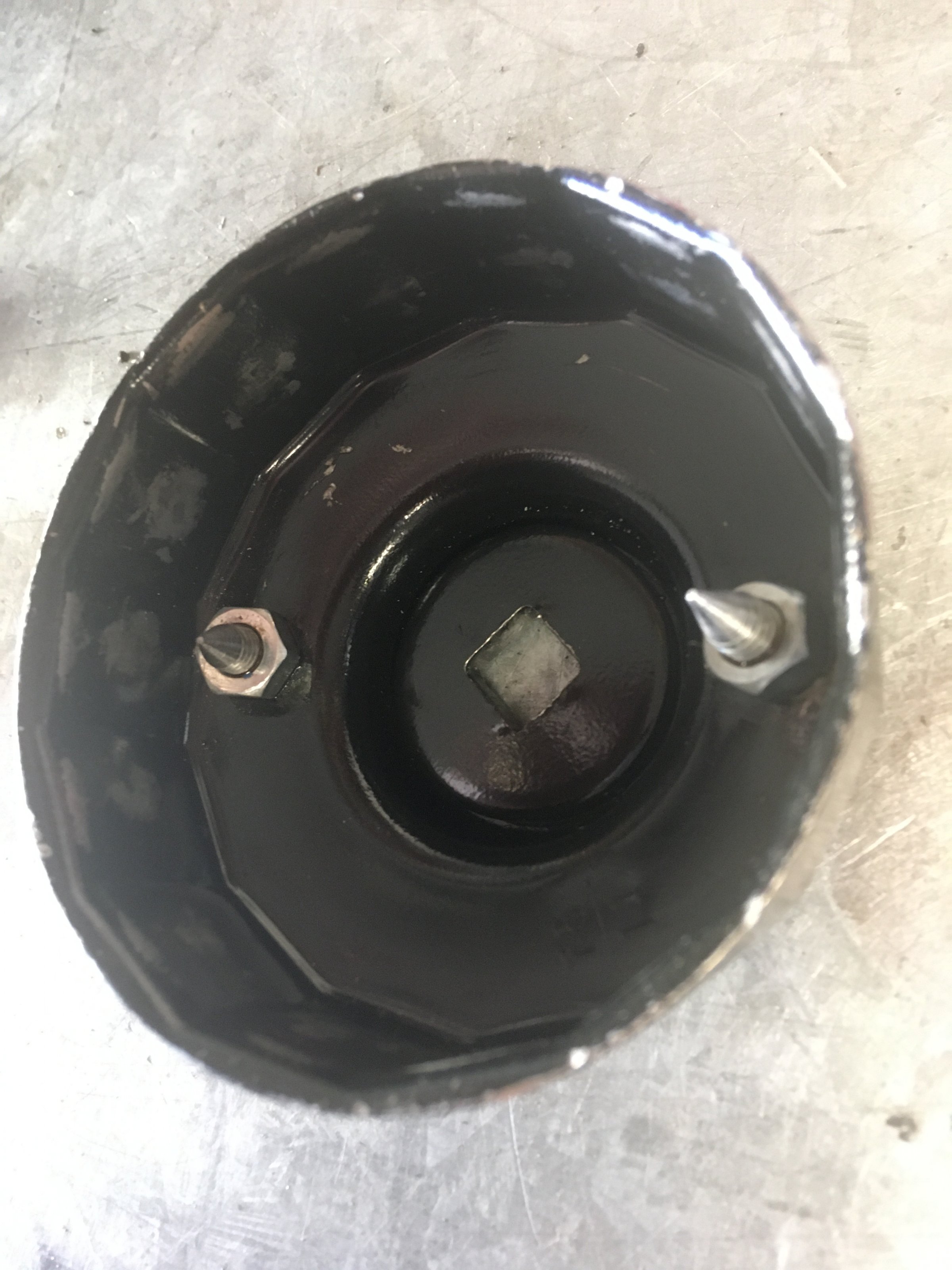

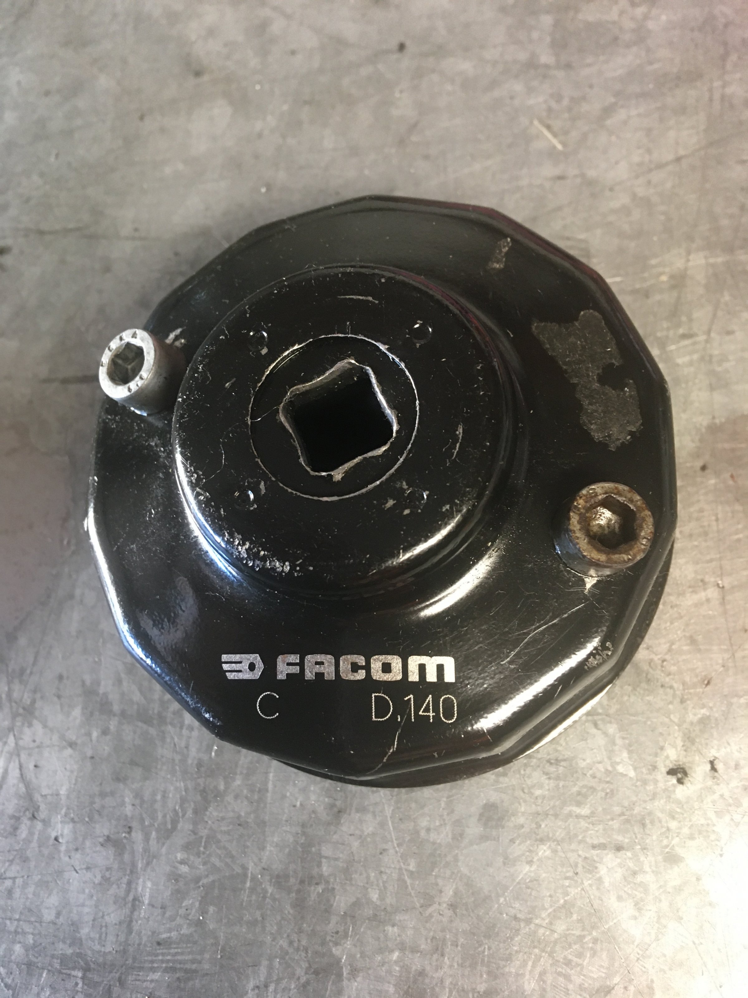

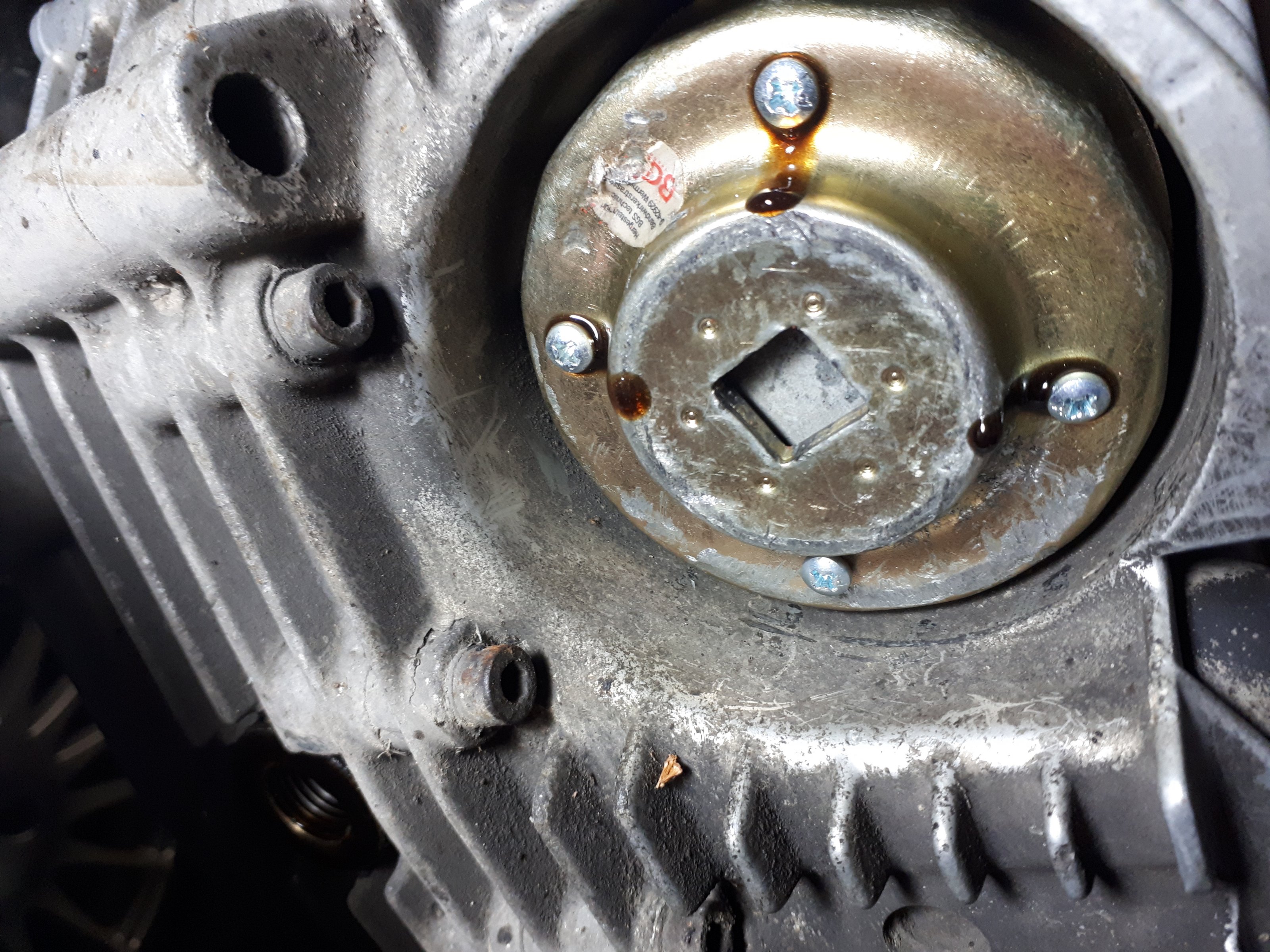

1100GS Steuerkette hängt/klappert
Diskutiere 1100GS Steuerkette hängt/klappert im R 850 GS und R 1100 GS Forum im Bereich Motorrad Modelle; Vielleicht lag´s am Ölfilter, oder am billigen POLO-Schlüssel bei mir, ging letztendlich nur mit kleinen Blechschrauben in den Ölfilter...
bezetausoer
03.09.2007
2.107
sebm
sebm
22.08.2021
40
DE - AT
R1100GS
Der Ölfilterschlüssel hat die letzten paar Mal immer problemlos funktioniert. Die Ölfilterdichtung werde ich morgen mal fotografieren, ist komplett verdrückt.
Mit deiner Methode hätte ich den Schlüssel natürlich retten können 🤔

Man kannn sich übrigens das ganze Gedöns mit "Nussknacker und Co sparen wenn man einfach den Filter nach der letzten Fahrt vor dem Ölwechsel bei warmen Motor anlöst-geht dann leicht mit dem Ölfilterschlüssel.
Ich fahr die immer warm und dann klappt das einwandfrei.
(2 in der Kundschaft-beide waren damals nicht zu lösen-also warm gefahren,Spaß gehabt, und siehe da - ganz easy zu lösen)
Klappt auch bei Japanern! :wink:
elfer-schwob
elfer-schwob
09.04.2008
8.824
im Murrdäle
1150 GS-A, R 80-Umbau
Das freut mich für Dich!
Aber ohne Warmfahren wechsle ich auch kein Öl.
Es klappt halt trotzdem nicht immer...insbesondere dann nicht, wenn der Vorgänger ein Grobmotoriker war und den Filter mit der Verlängerung angezogen hat. Und davon gibt´s wohl gar nicht so wenige.
Und genau dann stehst Du ohne "Nußknacker" da und grübelst....
Grüße vom elfer-schwob
Mr.Oizo
Mr.Oizo
11.10.2020
3.846
Ortenaukreis
Hab ich warm noch nie gehabt...
Und ich schraub an allem möglichem und unmöglichem....
Aber ich glaub`s dir!
Gestern Variomatik an einem 50er Roller imspizieren wollen-vom Sechskant der Mutter war nich mehr viel übrig und ich konnt`s dann aufstemmen...
Der Vorbesitzer hat die wohl nicht aufbekommen und mit allem möglichen traktiert.
So kann`s natürlich auch beim GS Ölfilter laufen-mit dem Filterschlüssel rundgedreht und dann zum Kumpel oder Werkstatt gebracht... :wink:
