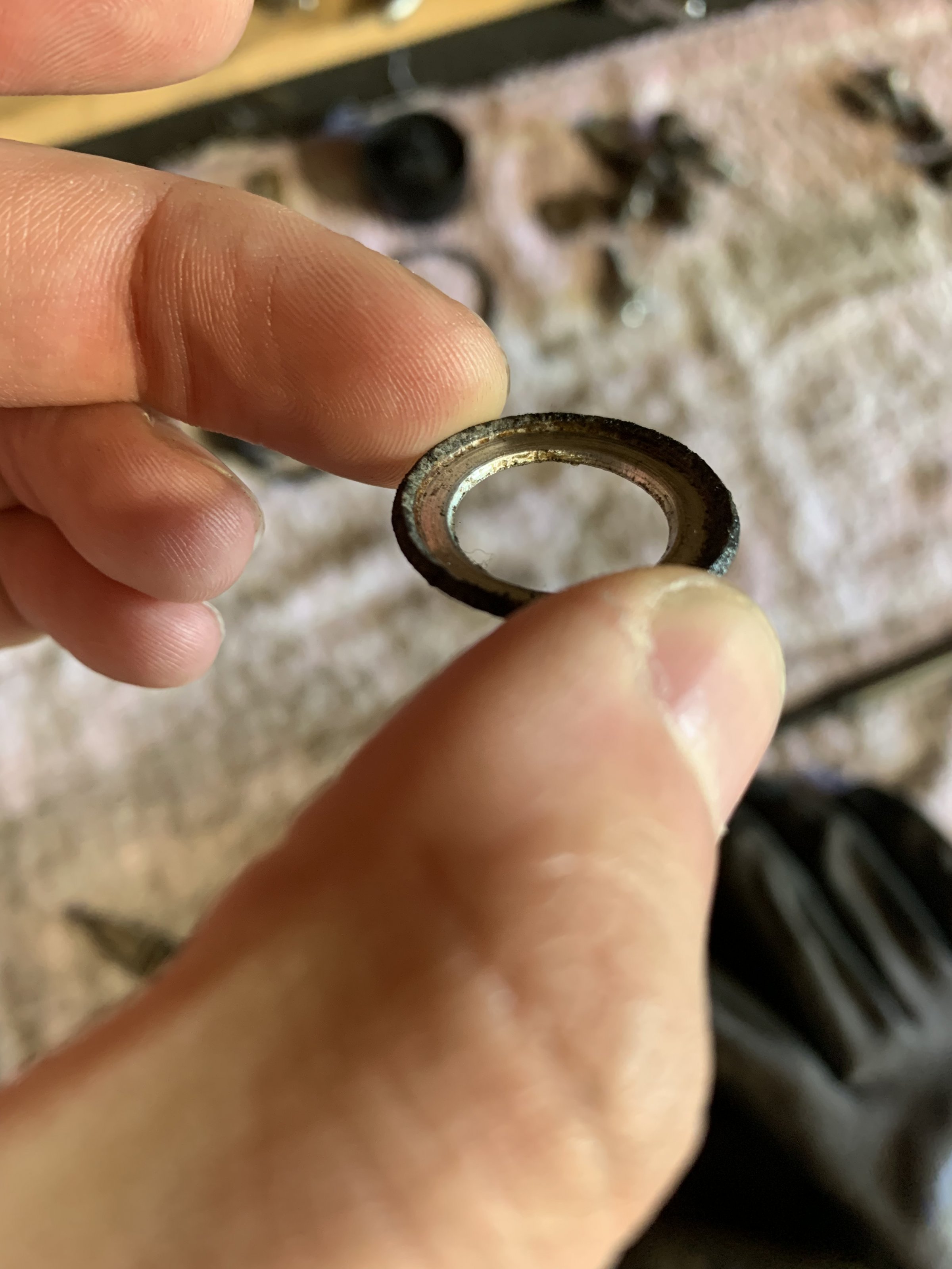

So wie es normale Menschen mit Verstand eben machen 😀 Ich hab mal noch den Kupferring der Ölablassschraube mit angehängt, damit mal klar wird womit ich es hier zu tun habe🤦‍♂️
citycruiser
citycruiser
03.09.2015
157
R 1100 GS
Der Dichtring wurde sicherlich schon mal benutzt ...:stomp:

Haha, ich hab mich auch dazu entschieden einen neuen einzubauen 😂 In dem Moment konnte ich jedoch nicht lachen.
